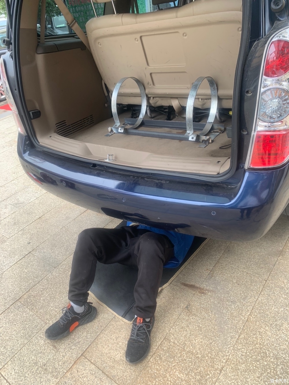

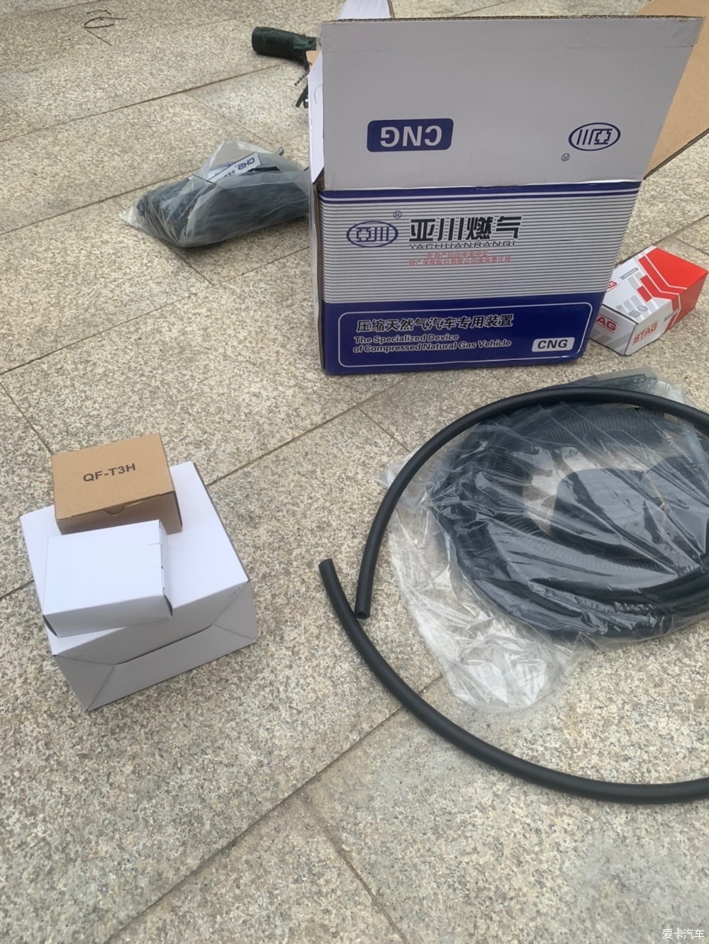

现在油价飙升,早就起了改气念头,一直不敢下决心,一个是担心发动机出问题,一个是担心后备箱空间被占,抖音、快手、论坛看了好久。终于下决心动手了。
全套配件,成都亚川的,也不知道好不好
两个60L的气瓶,规格300-60,长度110左右
进气支管打孔走线中
后排2个气瓶并排
单个缠绕瓶,这种已经停产了,其他的都是325和356规格,太粗了占空间而且不能放2个,网上淘了好久才买到的库存全新
油气自动切换

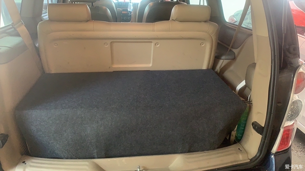

不锈钢焊了一个架子,再贴上一层毡布,后备箱空间基本够用

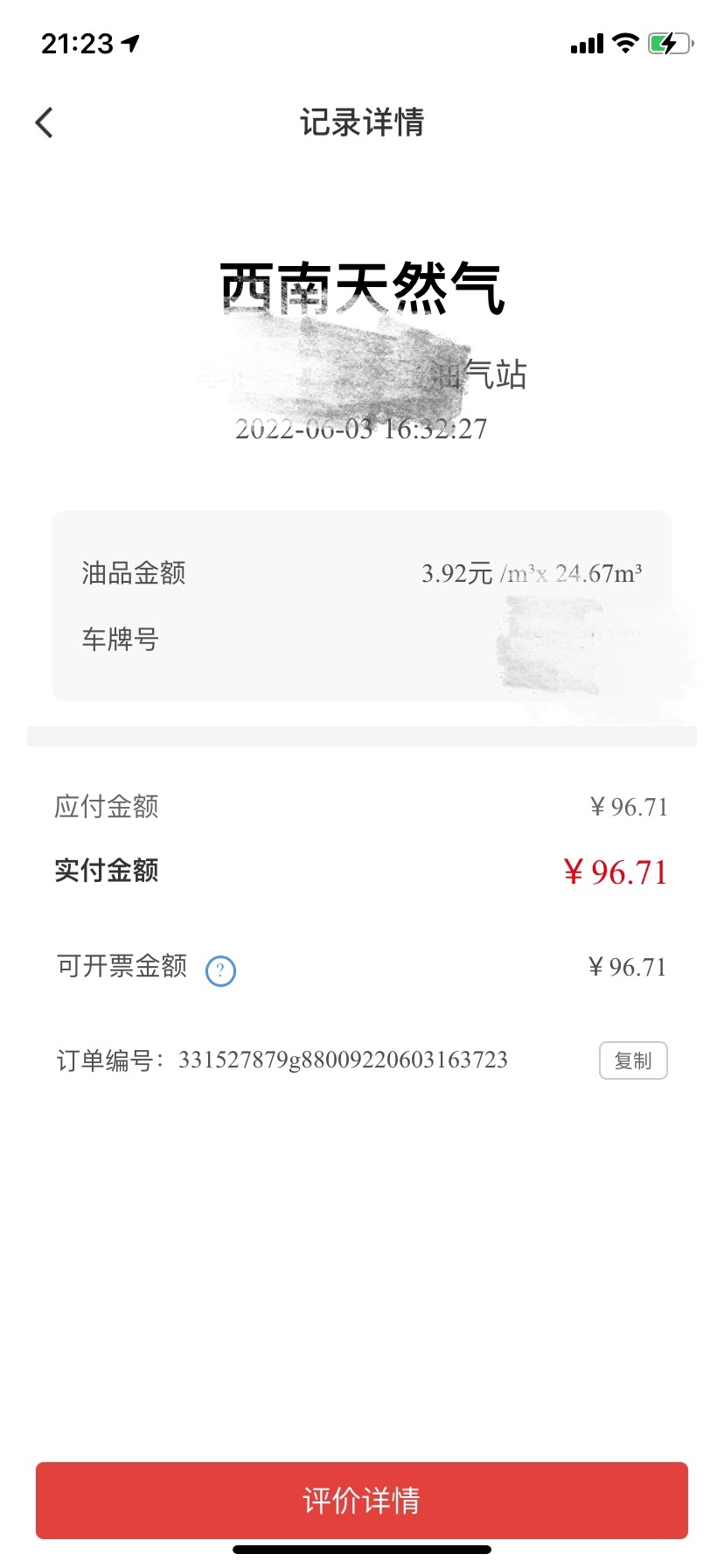

现在跑了1500公里左右,加满气95元左右,24立方气,高速80%+20%市区可以跑220公里左右
