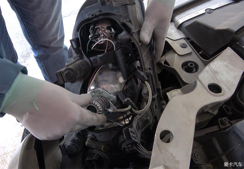

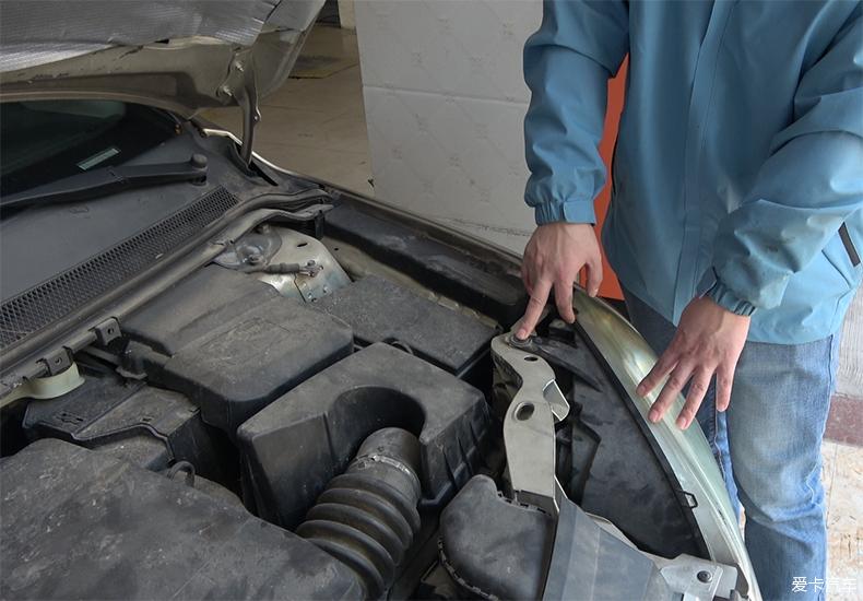

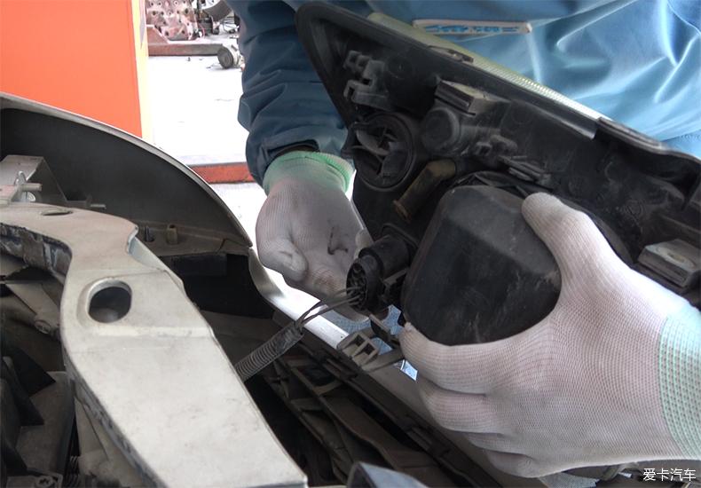

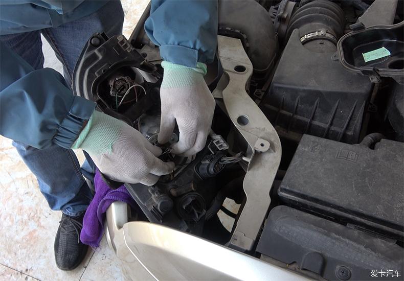

师傅说我这个车满满的,没法下手,只能把总成取下来。
师傅想拔掉连着总成的电源线,发现好像不行。
师傅说,这个防尘盖是连着的,很少有。

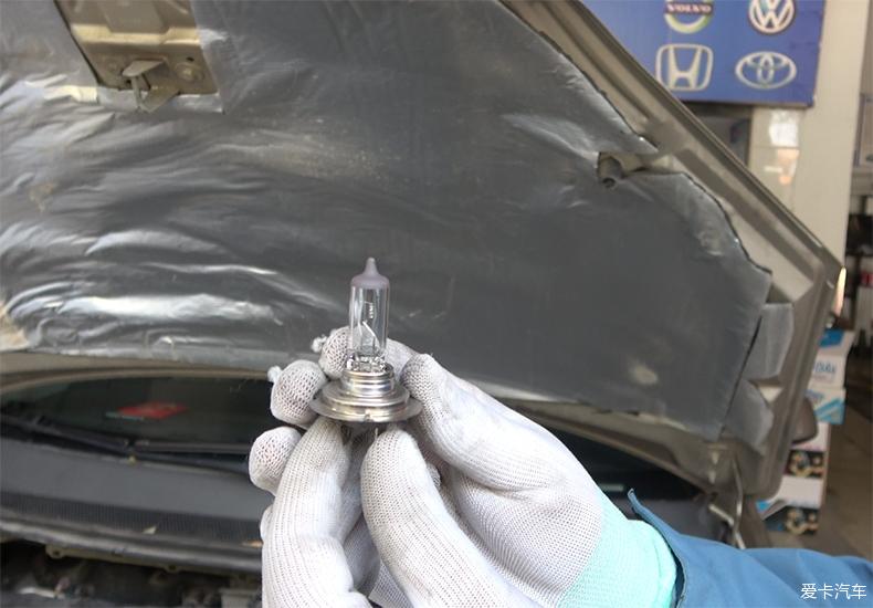

打开防尘盖之后就取下卤素灯了。

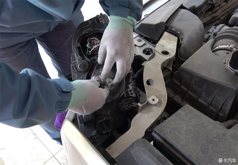

取卤素灯要按掉固定的铁丝,才拿得出来。

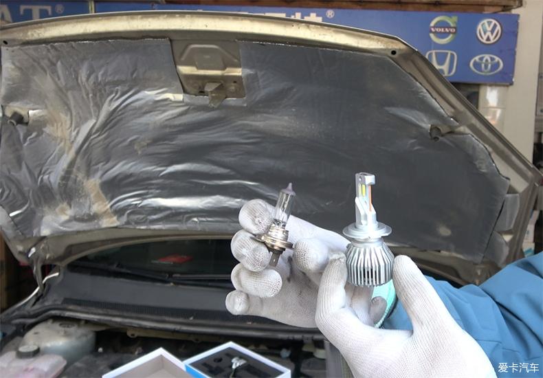

这个就是原车卤素灯泡了,型号叫H7,感觉还蛮小个。

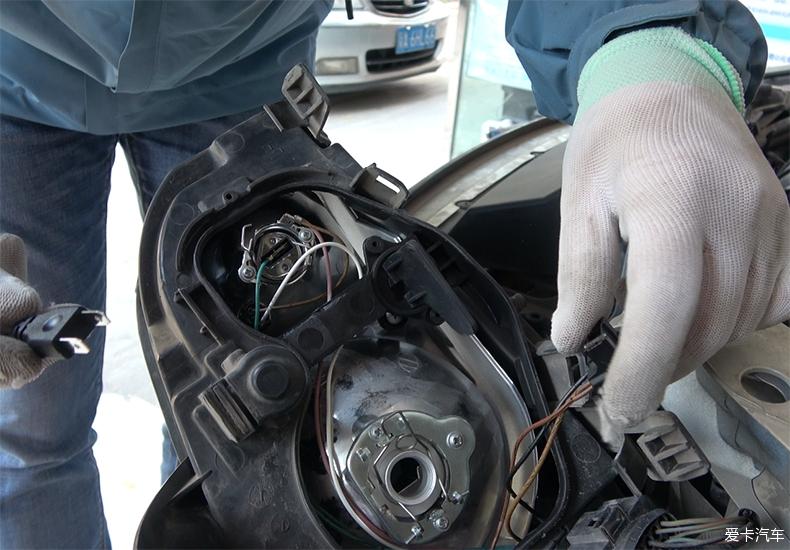

卤素灯和led灯泡对比,led灯泡多了个风扇,其他卡座接口什么的倒是一样。
Led卡座先装到车上。
然后把灯和原车电源对插,通电。
把led灯泡插上去,就装好了
搞定了,盖上防尘盖。

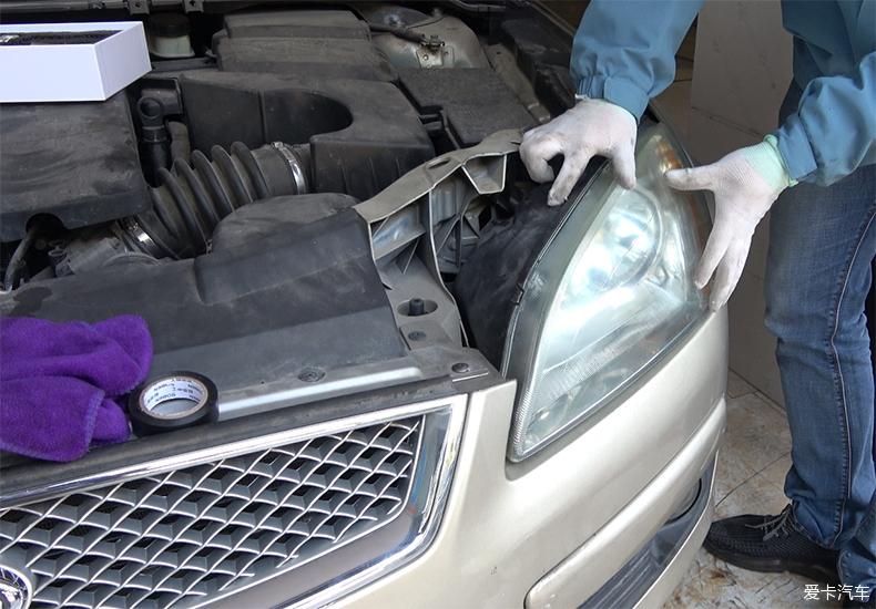

师傅把总成在装回去。
左右两个灯泡都装好之后,打开近光灯看看

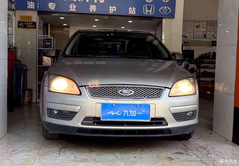

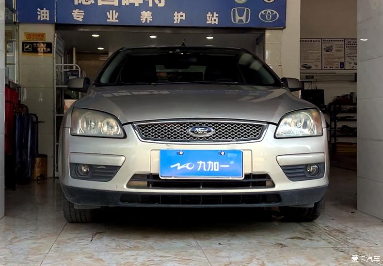

先来张卤素灯照片对比

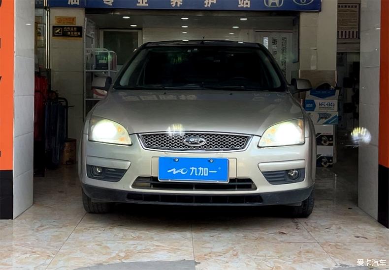

Led感觉还不错,比卤素灯好,现在是白天看不出来。
Led变白色了,看起来车子没那么旧了,额,分享到此结束了,总的来说,还可以。想弄的看我的分享可以自己整整,自认为分享的比较详细了。
