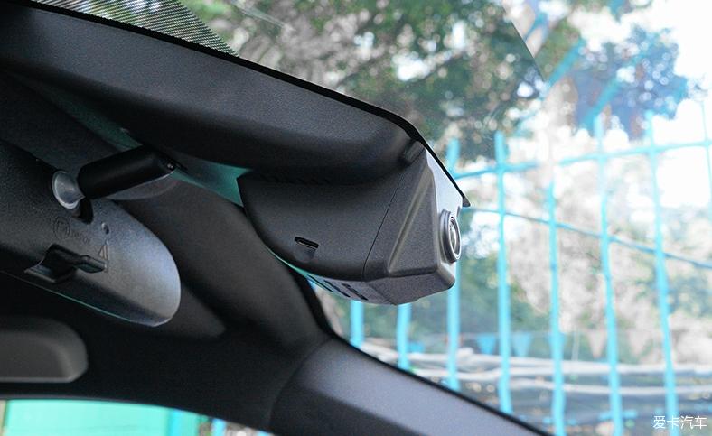

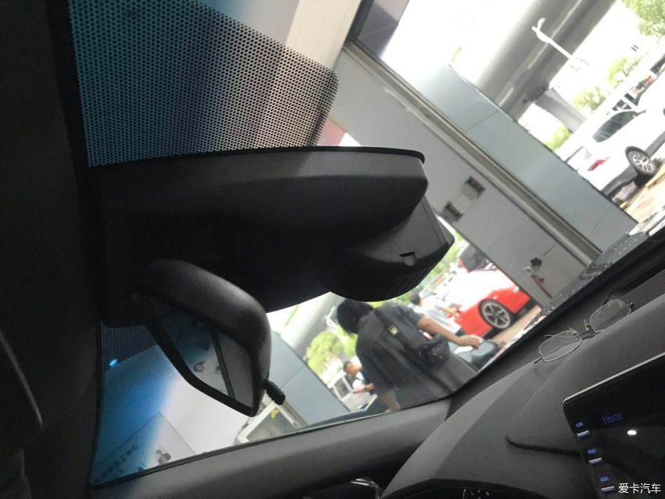

安的这个型号凯路德C1,亚洲龙是有配套的专用模具,替换原车后视镜后面壳子(原车其他的不用动,无损安装的),好处是不用从A柱布线,总体效果不错,上几张车内安装的效果图~
原车不带记录仪,自己安装隐藏式的,和原车很搭

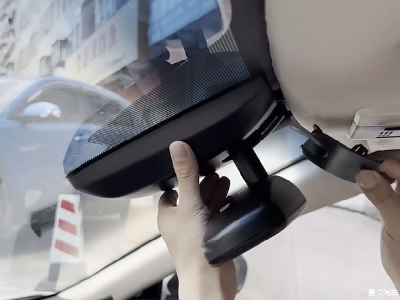

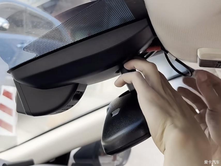

原车安装行车记录仪前,替换后壳安装,把后壳取下来

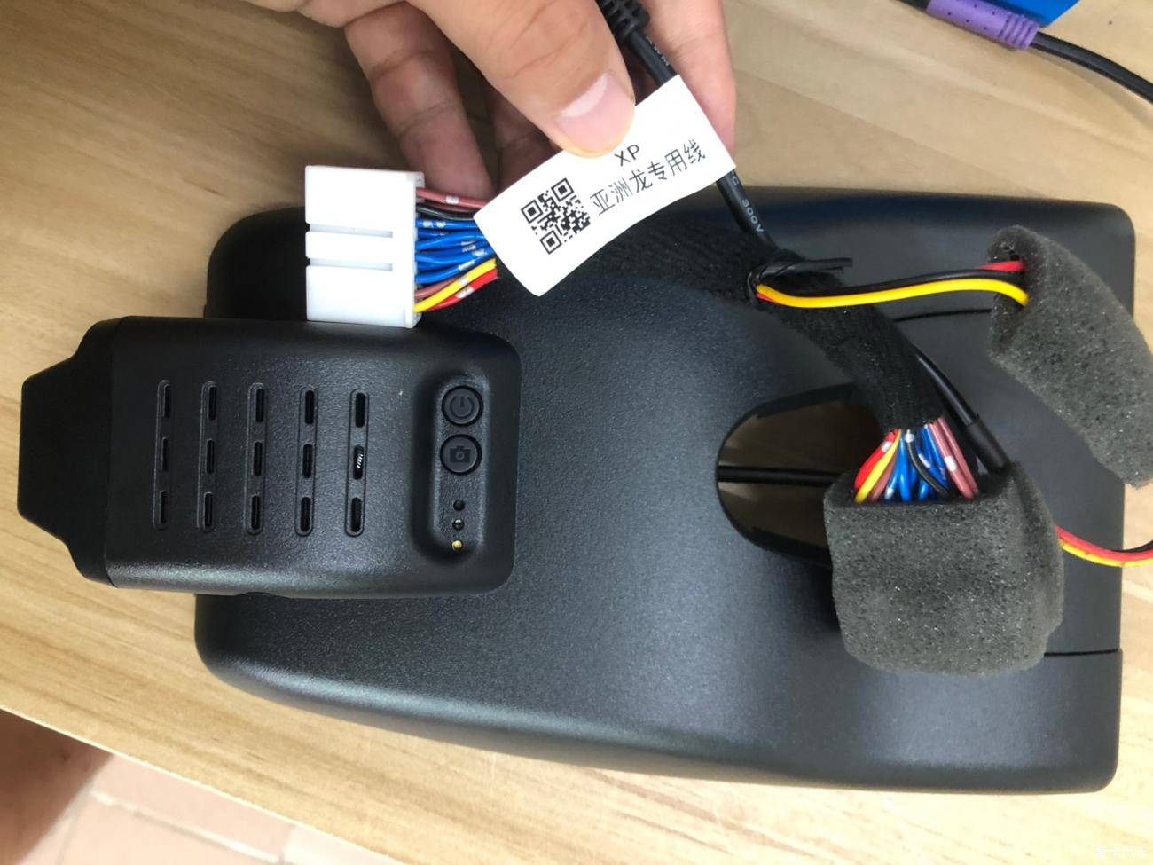

凯路德C1记录仪主机,配套的有原厂一分二转接线
插上一分二转接线,这个是直接插上就行,不需要接线
转接线插好,记录仪原车位置卡上去,原车位置安装不需要粘贴,不伤车膜

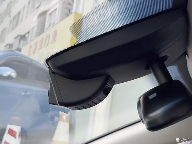

小盖子放上去,安装完成,亚洲龙完美安装

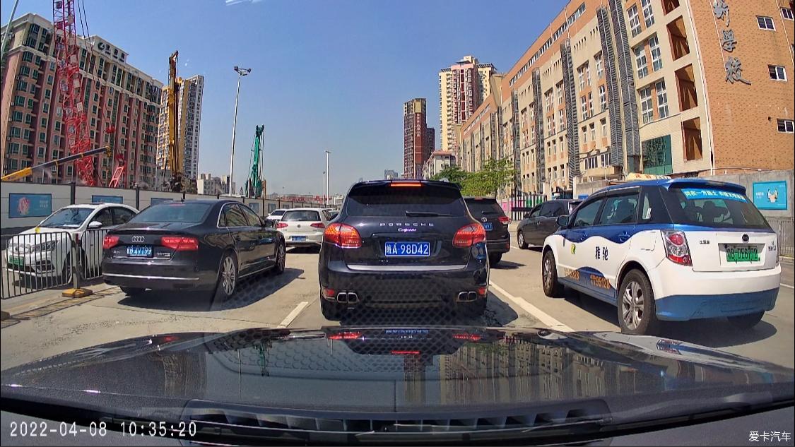

附上录影效果,索尼广角镜头的,支持2160P,电脑上看很清楚,图片有压缩上传
