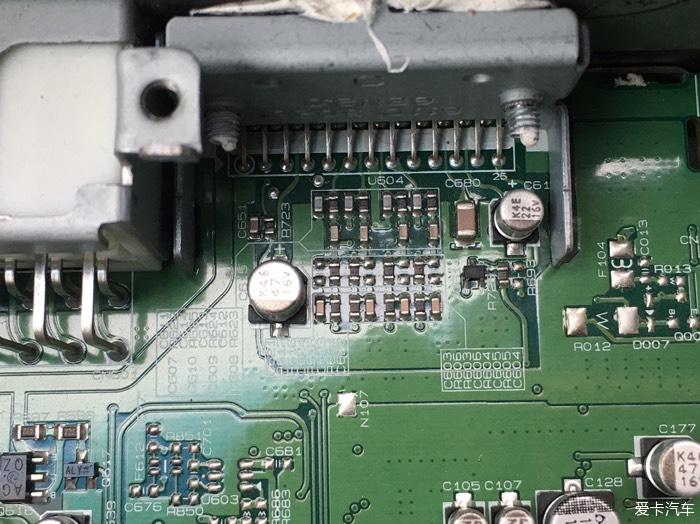

要改的就是这个功放IC芯片

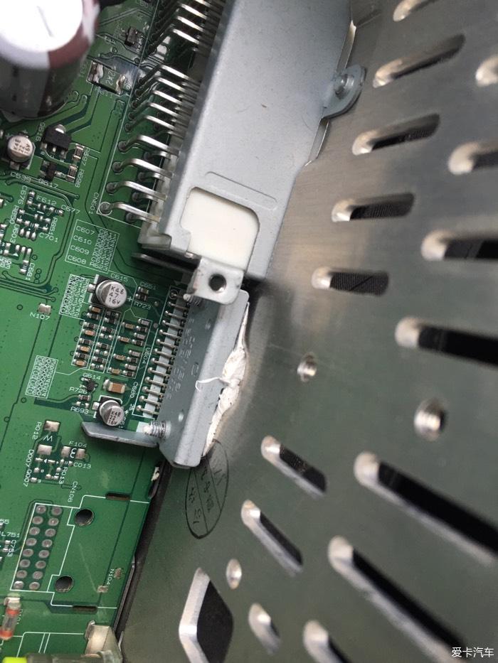

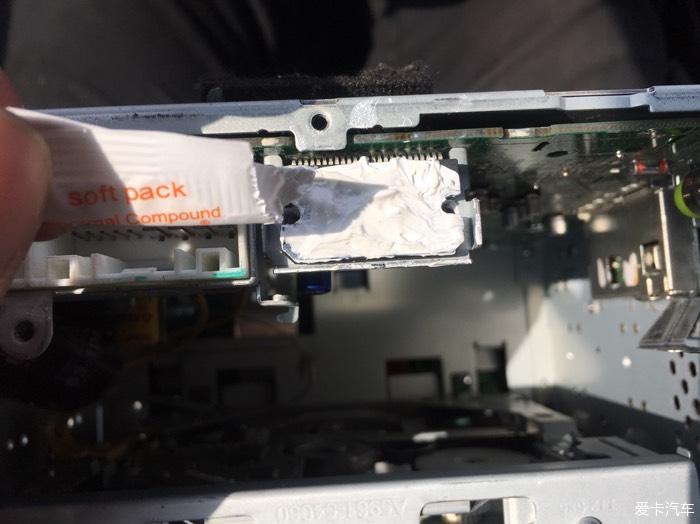

位于机子的边缘,靠近铝板,因为这芯片得散热,还粘的导热胶
特写来一张

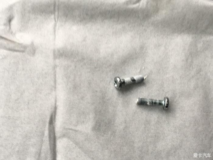

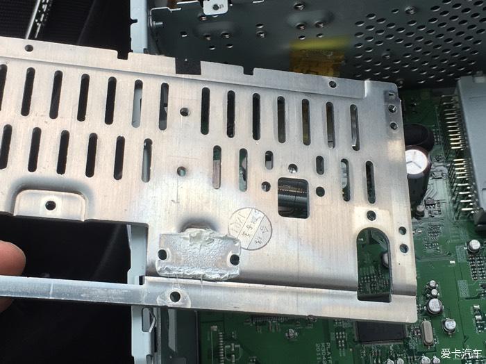

拆下两颗螺丝
把散热铝片拆掉,也就是机子后屁股那块板
芯片后面是金属材质,需要散热,金属导热系数高

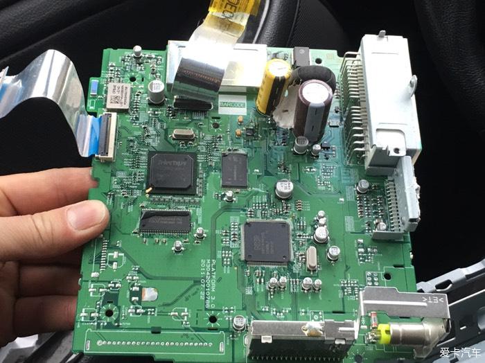

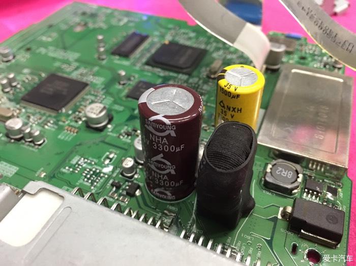

还有一个需要改的地方就是这个棕色的电容,电容改大会师使低音效果更好

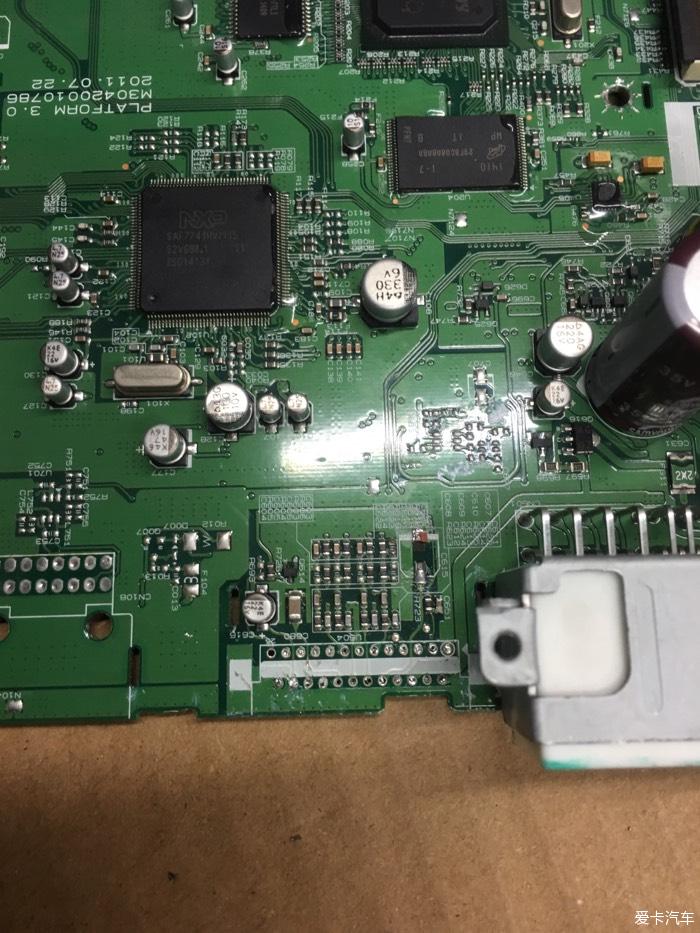

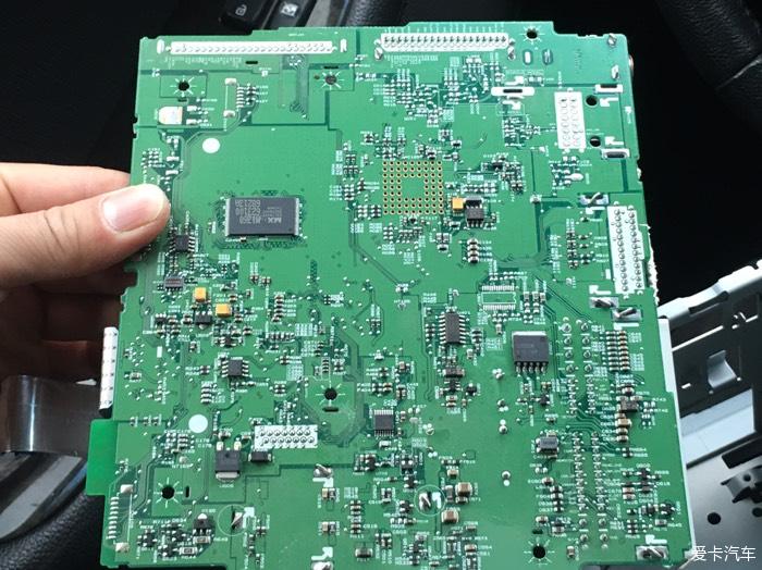

看一下机子的整体结构,这个是反面
这面是正面

拆下后可以看到芯片正面,原车用的是东芝的IC,型号是TB2926AHQ,25脚。之前网传说起亚现代的cd机是阿尔派的,我看也是假的,全部拆开也没发现阿尔派一个标志。
原车用电电容是35V3300μF

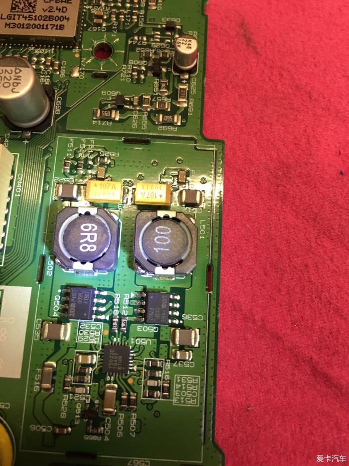

本想把运放也换掉,但是板子上找来找去也没找到,
八脚或者16脚的,一个都没看到,说是打4558或4580,找来找去没看到,有识货的兄弟可以帮忙看一下哪个是

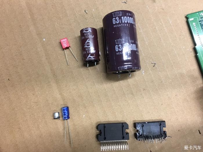

下面来看一下要换上去的货

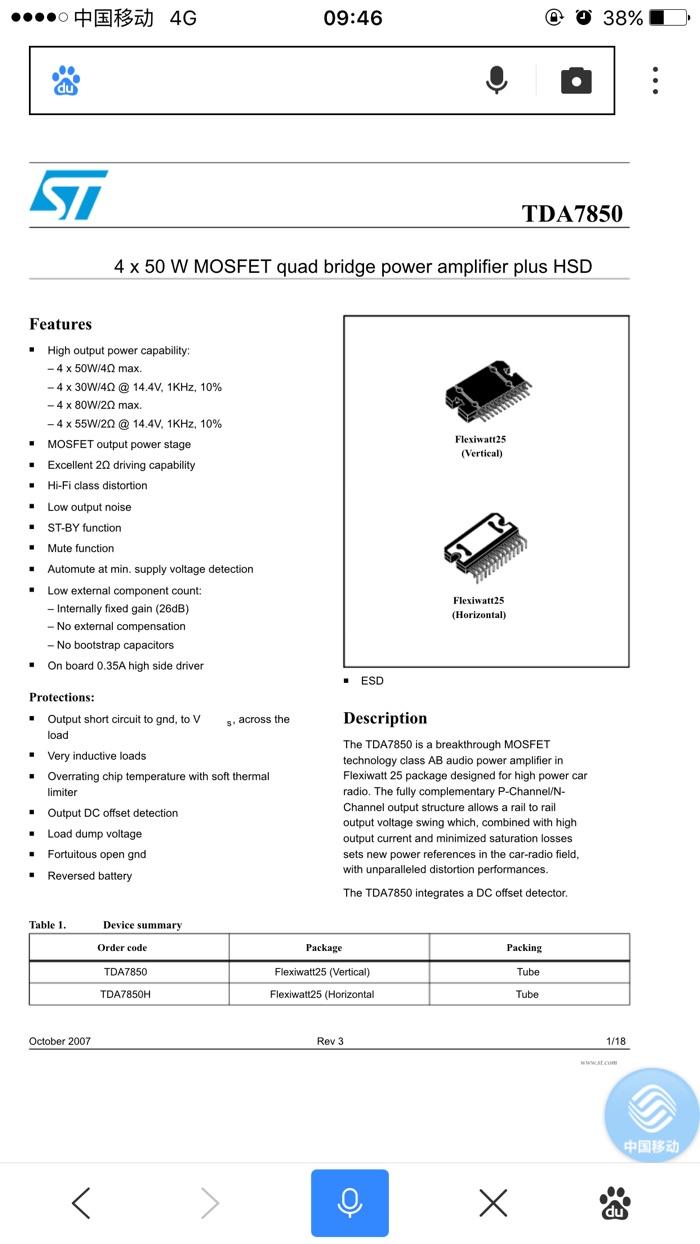

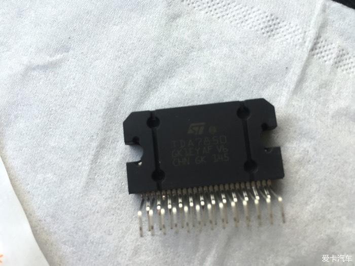

芯片为意法半导体生产的dta7850,这个被称为神一样的芯片上机确实音质好不少。有兴趣的车友自己装机体会。不是打广告,国产的20多点,马来西亚的在50左右,感觉还是超值这个价钱。我买的是国产的全新。
7850的参数

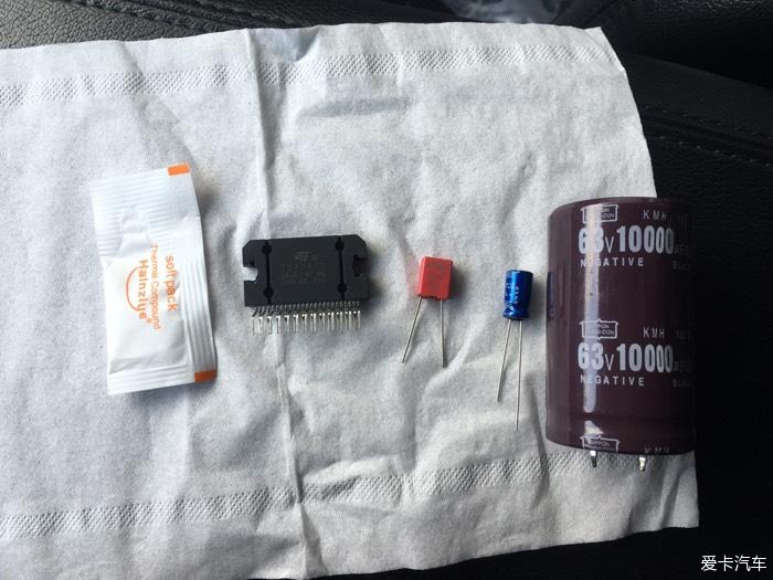

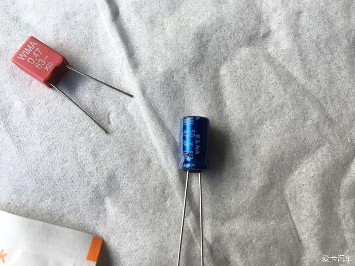

两个电容,一个是日本伊娜蓝袍电容,红的是德国威马电容

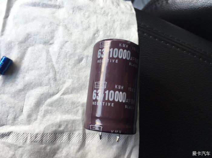

黑金刚63V10000μf,比原车翻了不止一倍

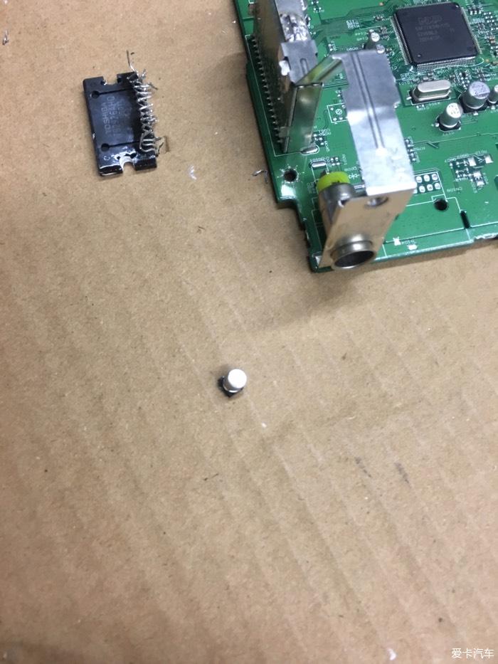

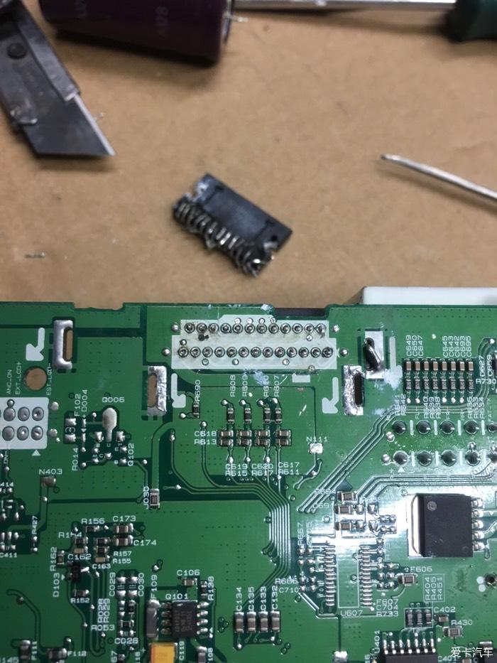

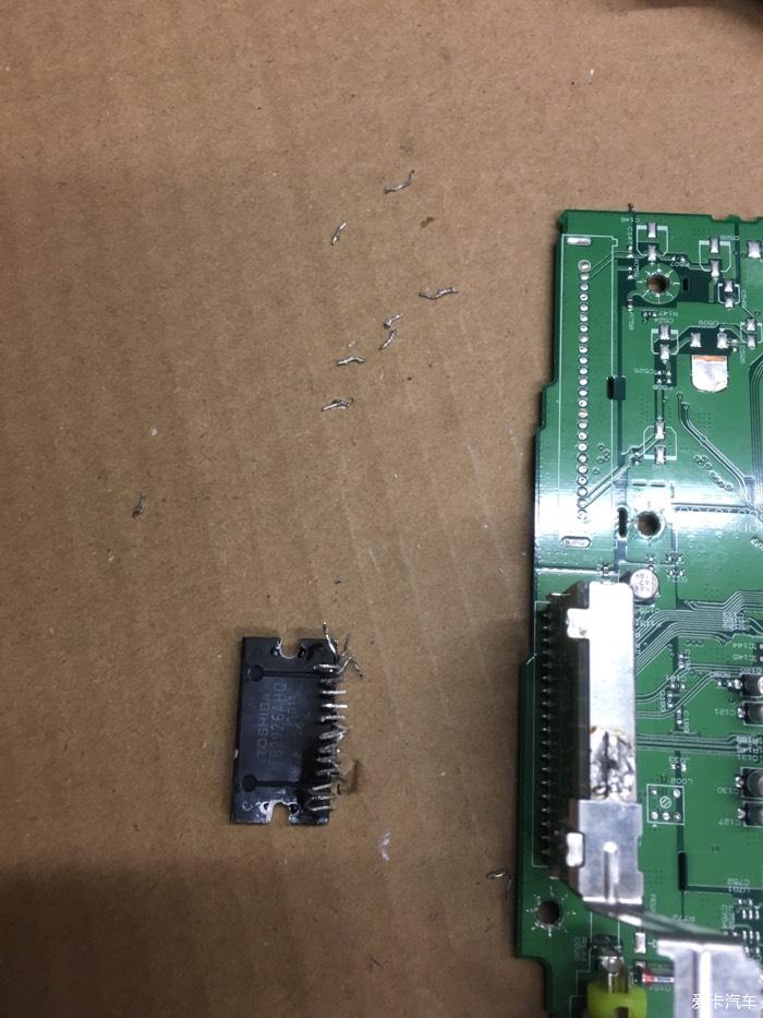

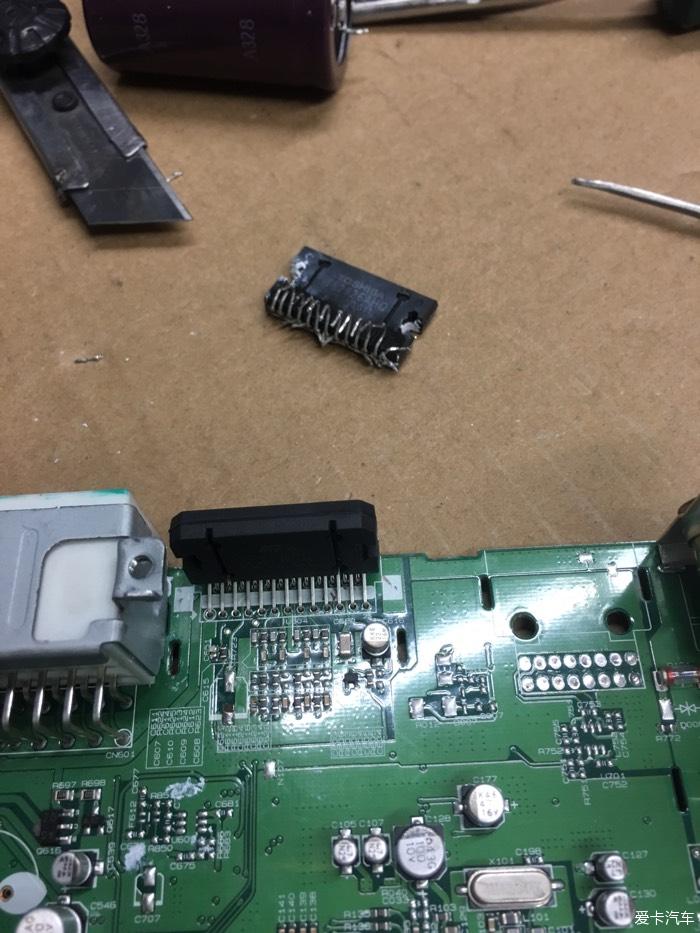

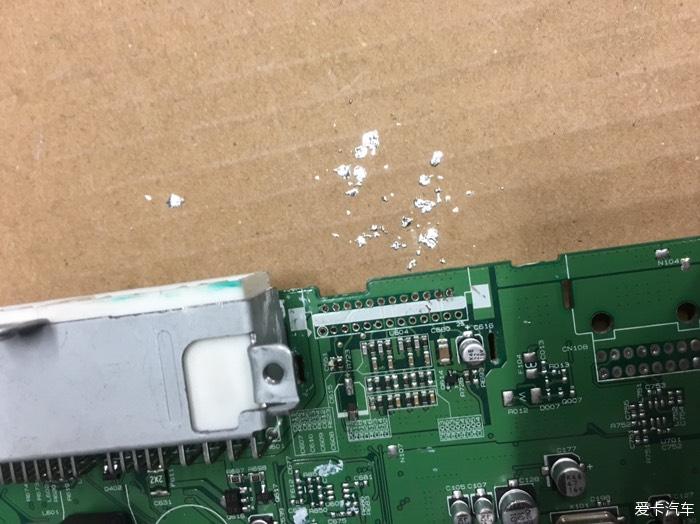

接下来拆原车芯片,没有风枪,只能电烙铁堆焊拆。第一次拆不熟练,后面拆有经验了省力好多。
拆下后的板,孔里还都是锡,用电烙铁重新加热然后用气枪吹出。
拆下芯片边上的电容
新旧对比,升级不只一点点
拆掉电容后的焊盘
把芯片这里也清理干净了
装上7850
在反面焊上,这里要注意焊上芯片前先上芯片上的支架铁片,不然位置不对有高低的话会导致芯片上的两个螺丝没法上

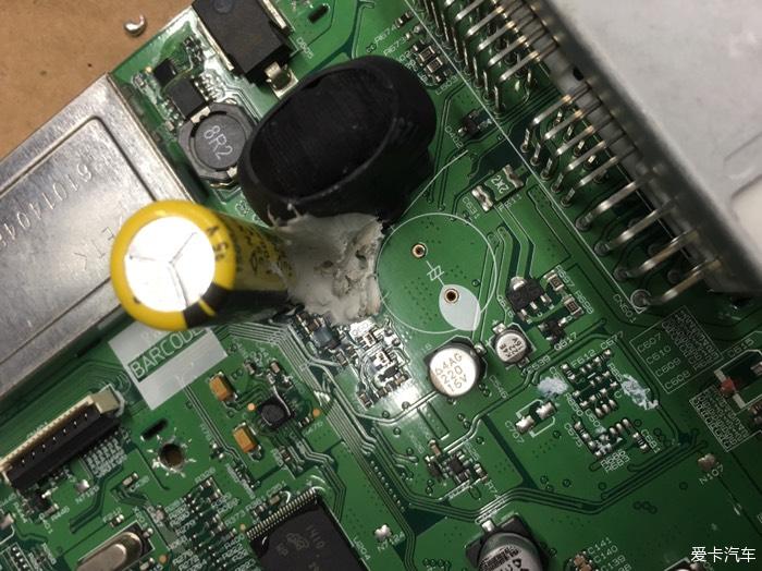

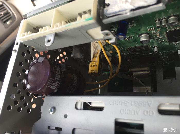

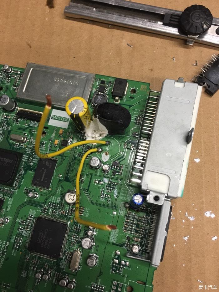

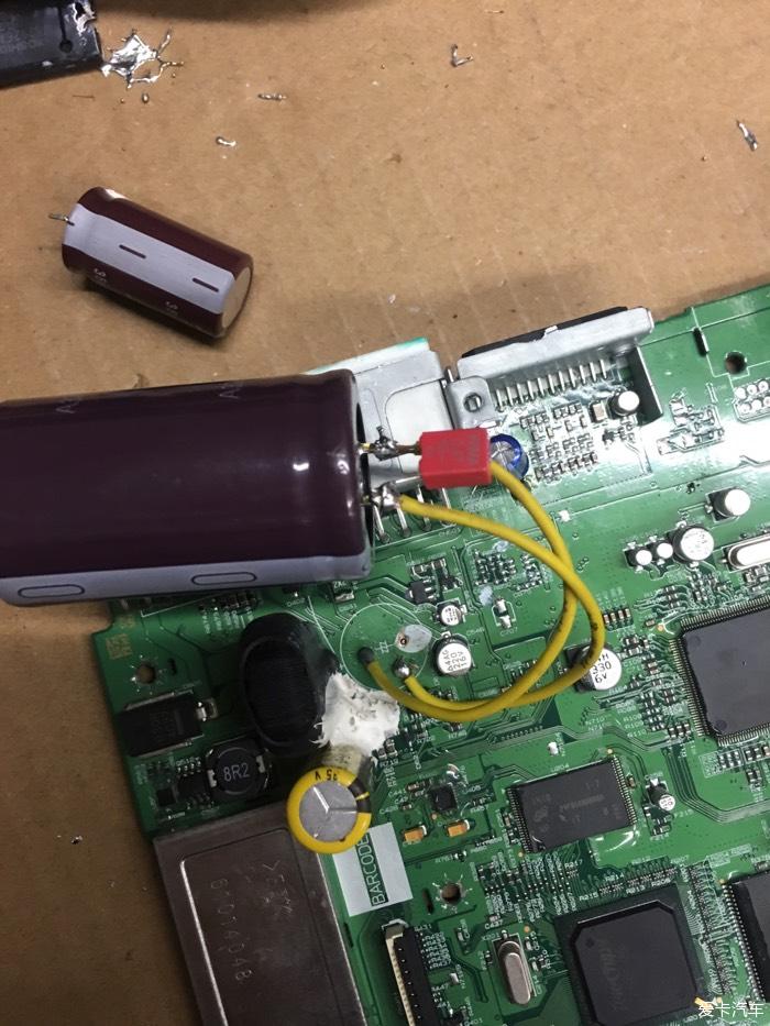

因为加的电容太大,焊盘上无法立足。所以加两根导线出来
导线焊上电容,再并联一个威马电容,这个小电容起到过滤作用
技术有点菜,焊的不够美观
整体完成任务
然后装上外壳
芯片这里加上导热胶

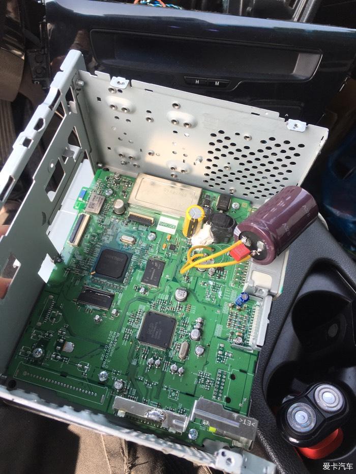

再固定一下电容,外壳上扎带扎紧。电容太大,只有这地方能固定。完美!
看一下整体效果,大电容太抢眼
完成作业,装机测试,音质完美。

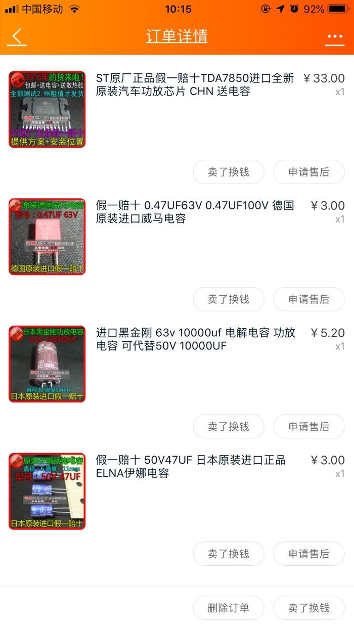

送上个配件参考价格,现在应该便宜一点了
整体费用50人民币。但是升级效果必定超50人民币,就是过程复杂了点,需要有点动手能力的,特别是锡焊,没点经验拆不下来,如有有想法的可以买材料回来,把cd机拆下来分解掉让修手机的去焊,那种都是锡焊高手。本人花费时间在一个晚上左右,熟练的话一个小时全部搞定。
