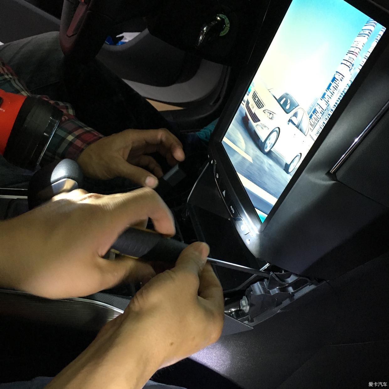

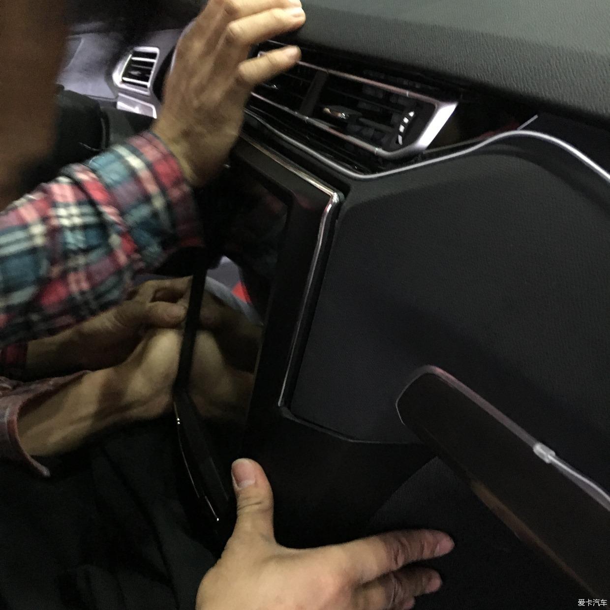

拆原车屏的步骤就不写了,有位大神发过,就算有步骤,各位想改的车主还是老老实实找师傅吧

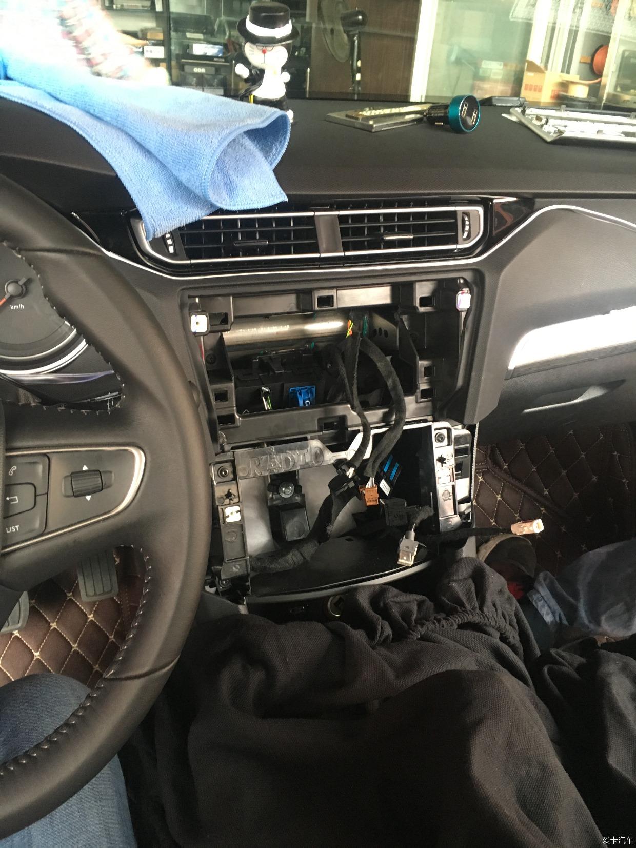

拆原车中控屏和主机,要把档把和扶手位置都用绒布保护起来,不然磨花了就心疼死了

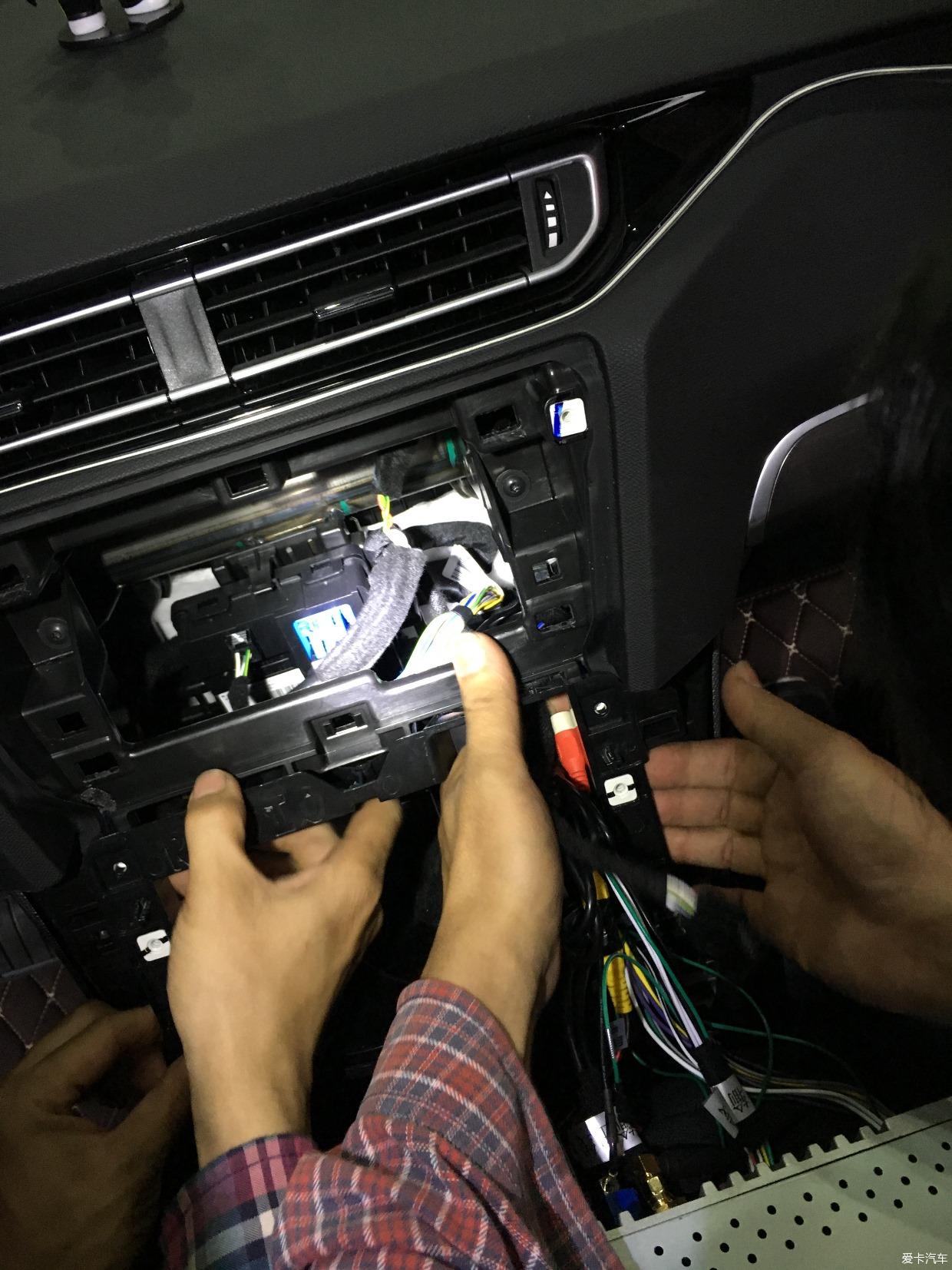

接线,都是无损对插的,不用破坏原车线束
装好主机,装屏幕,这里一直装不严实,是因为里面的CD支架要拆掉
就是它,要拆掉,才能装的下大屏幕

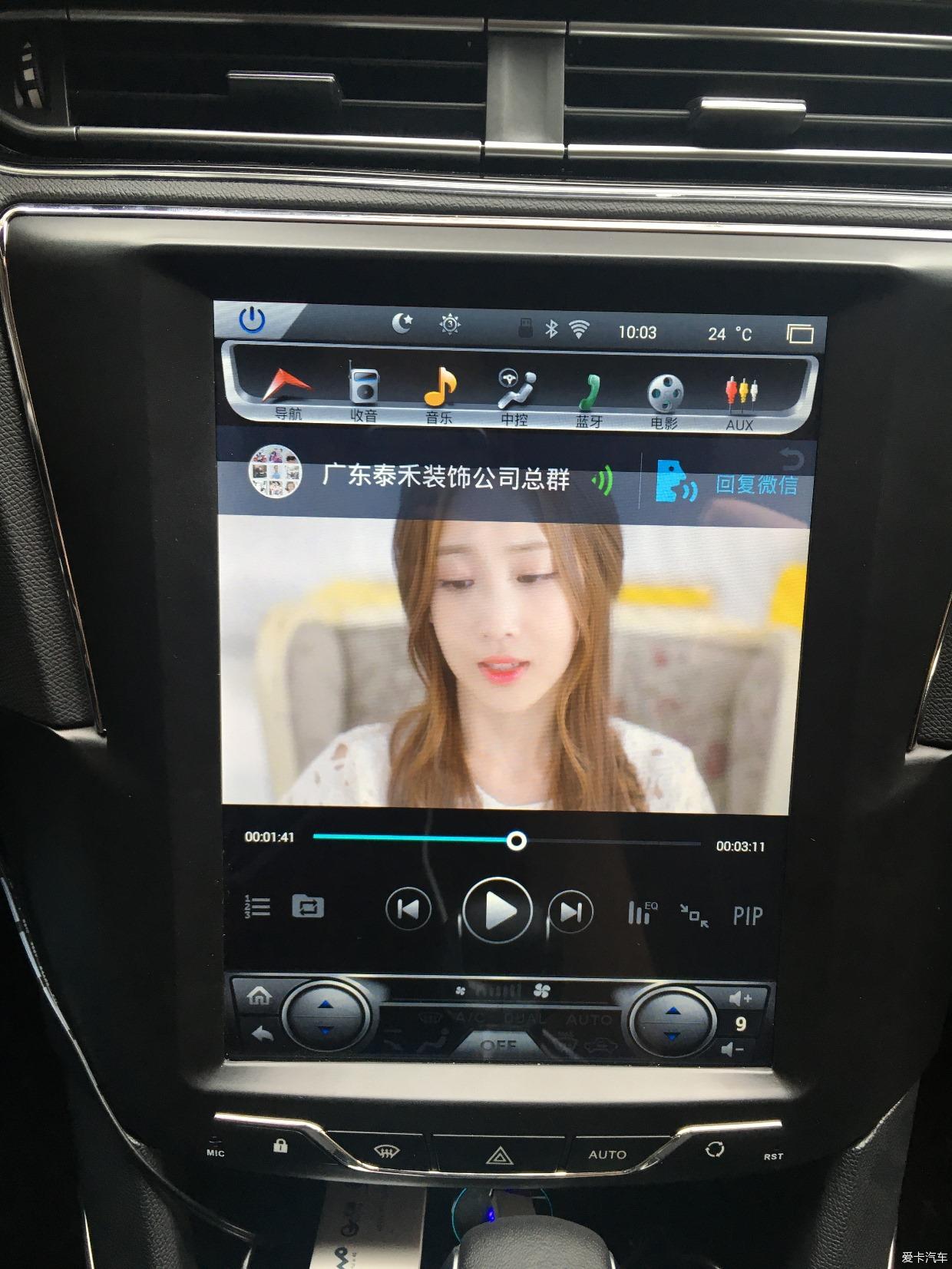

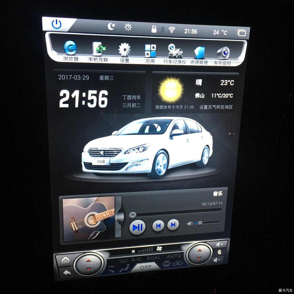

通电试机,效果还可以

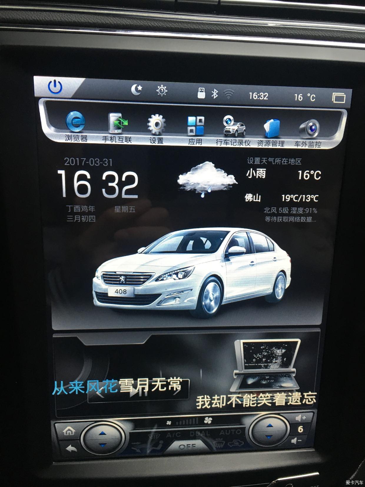

欢迎界面
比原车看起来高大上一些

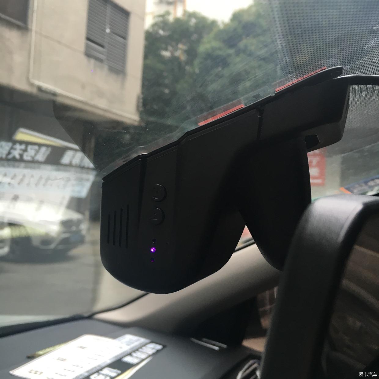

隐藏式行车记录仪,线还有雷达定位什么的直接藏A柱

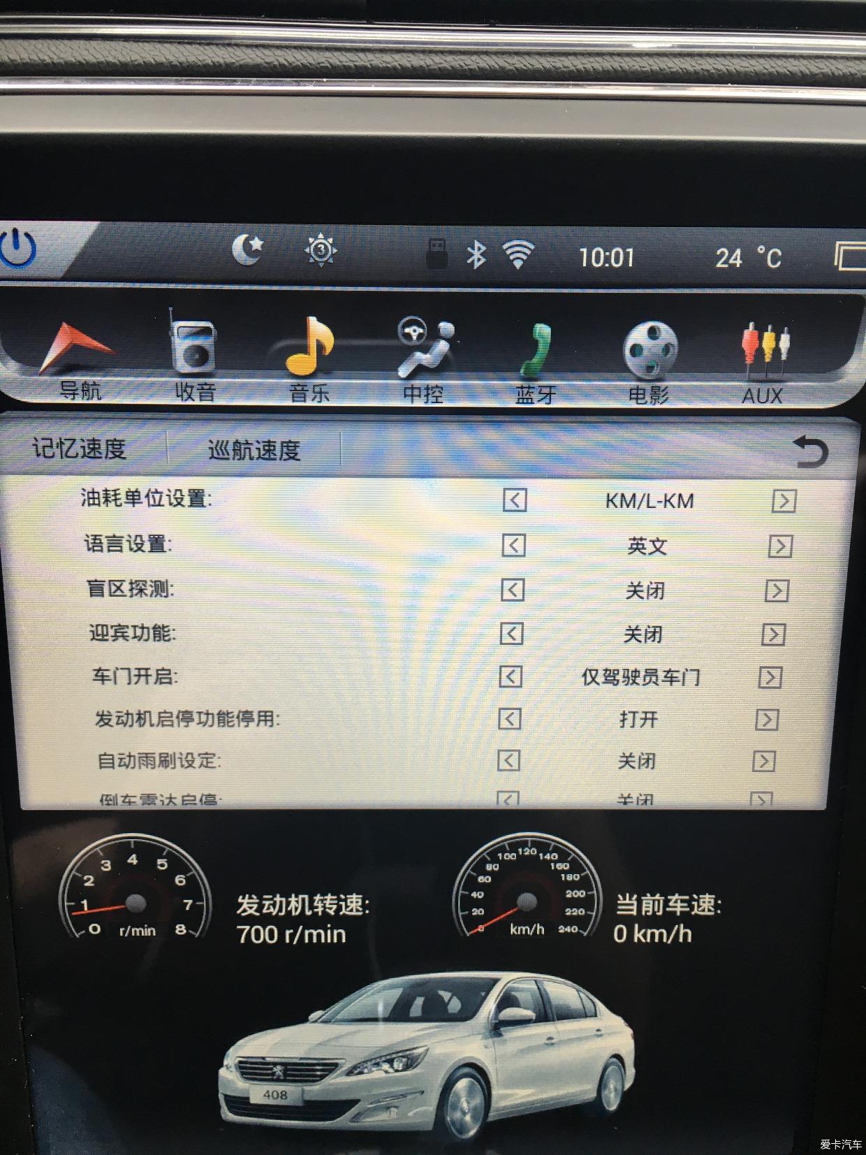

原车的车辆设置,发动机启停开关,车门开关设定等等

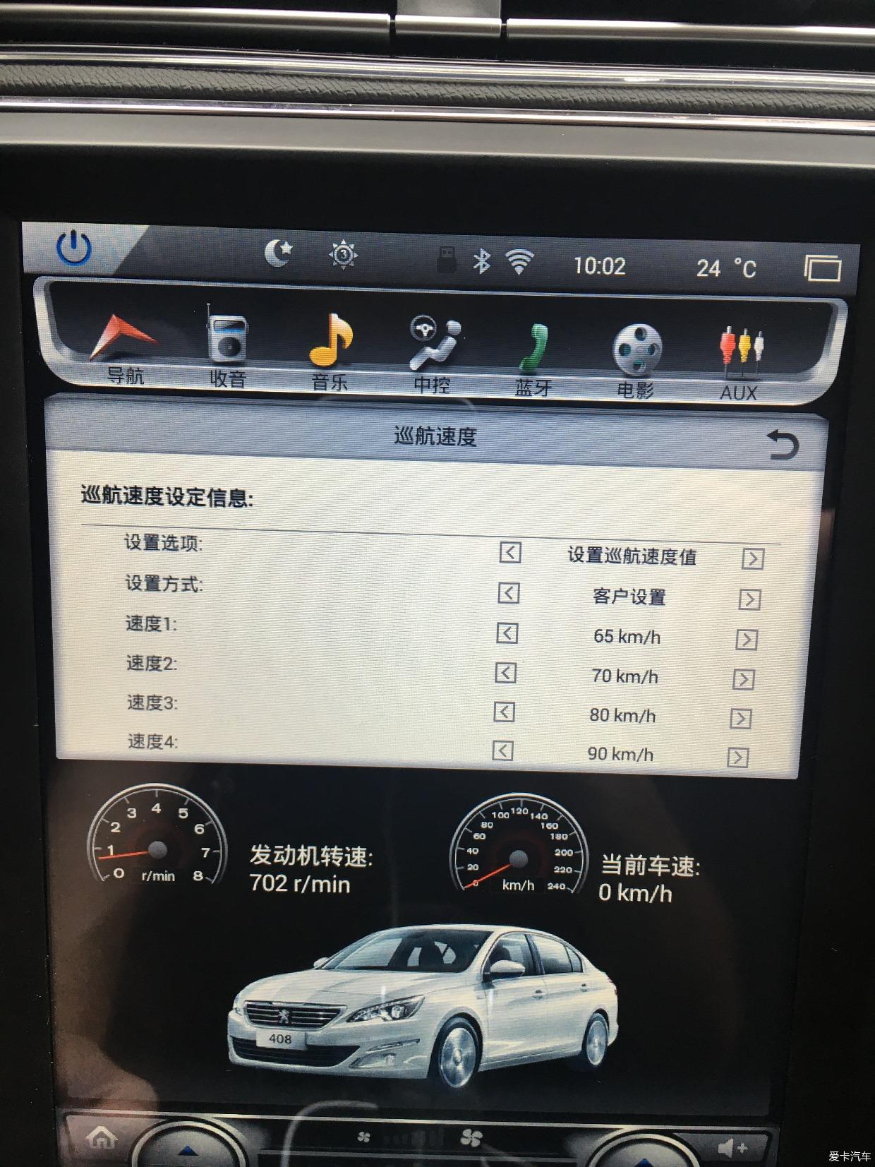

原车的巡航速度设定,但是一直不知道怎么用

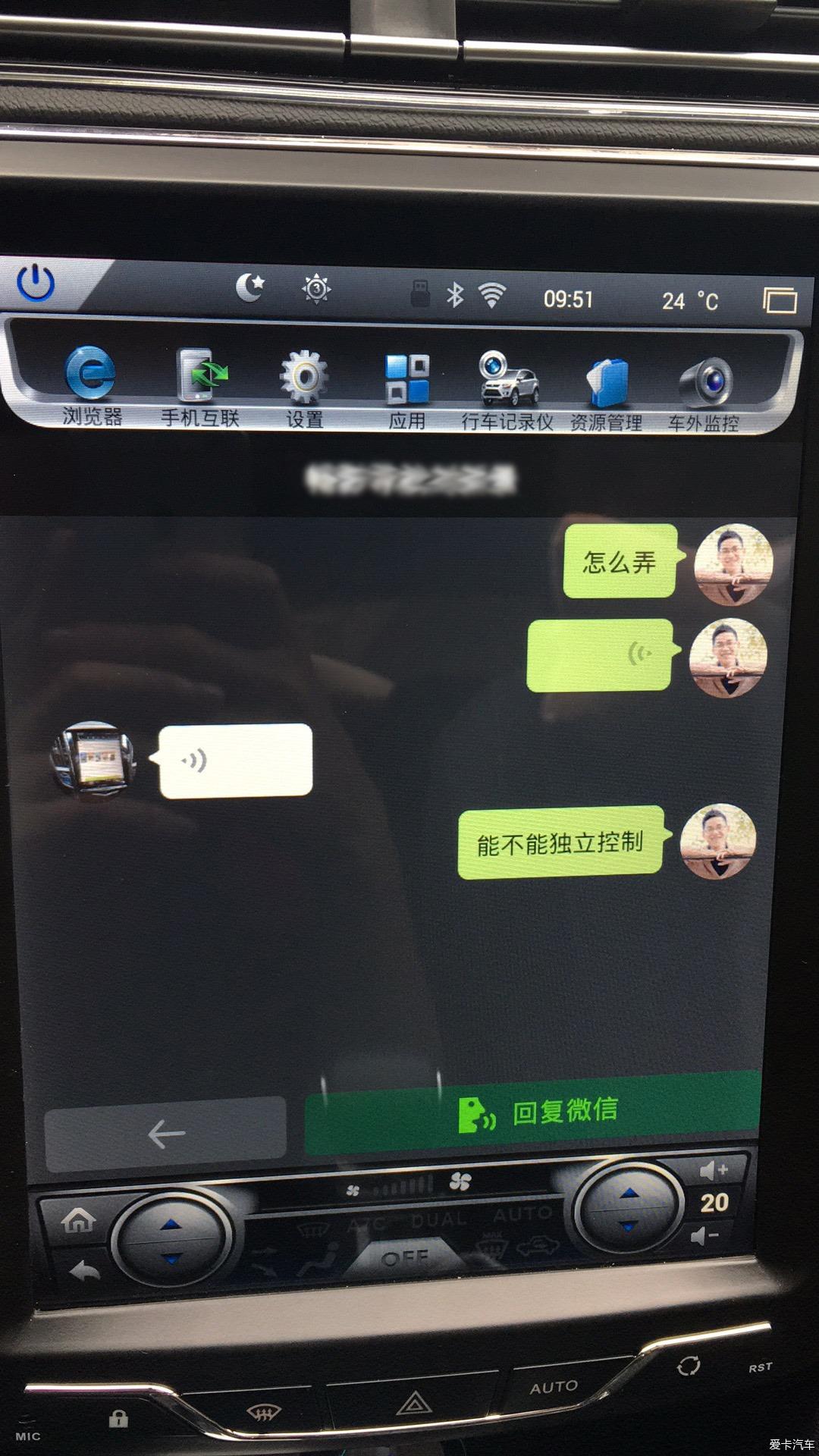

车载微信,全程语音控制,语音播报,解放双手

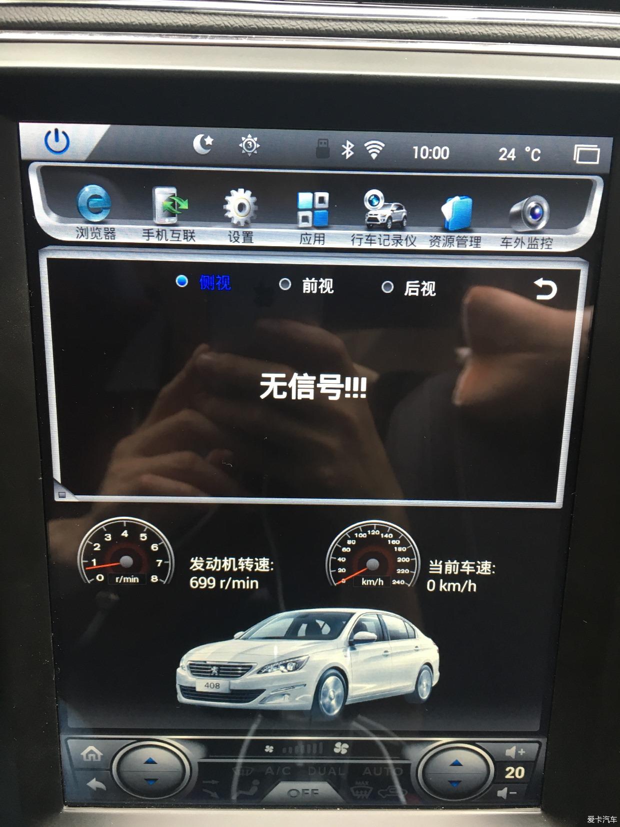

前视,侧视,都可以大屏看,只是我没装  - -!
看视频效果,微信来了,直接播报,还可以屏蔽消息防骚扰

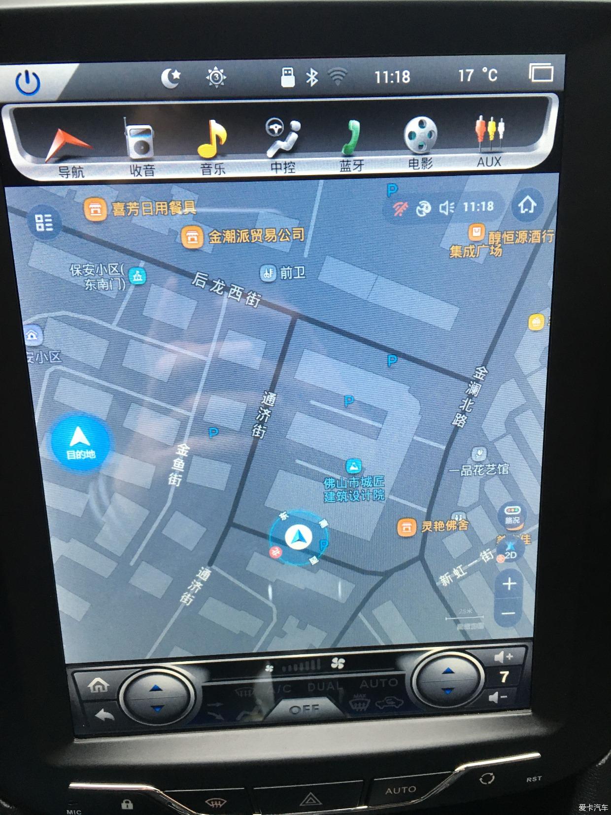

你好小威,帮我导航,全语音控制,手机位置直接发送到大屏导航

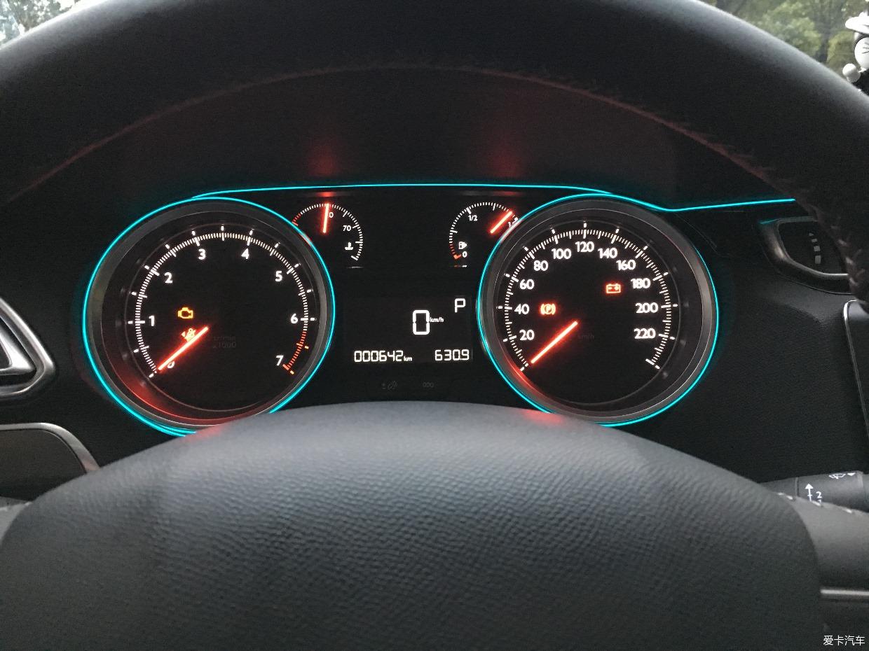

自己加的导光光纤

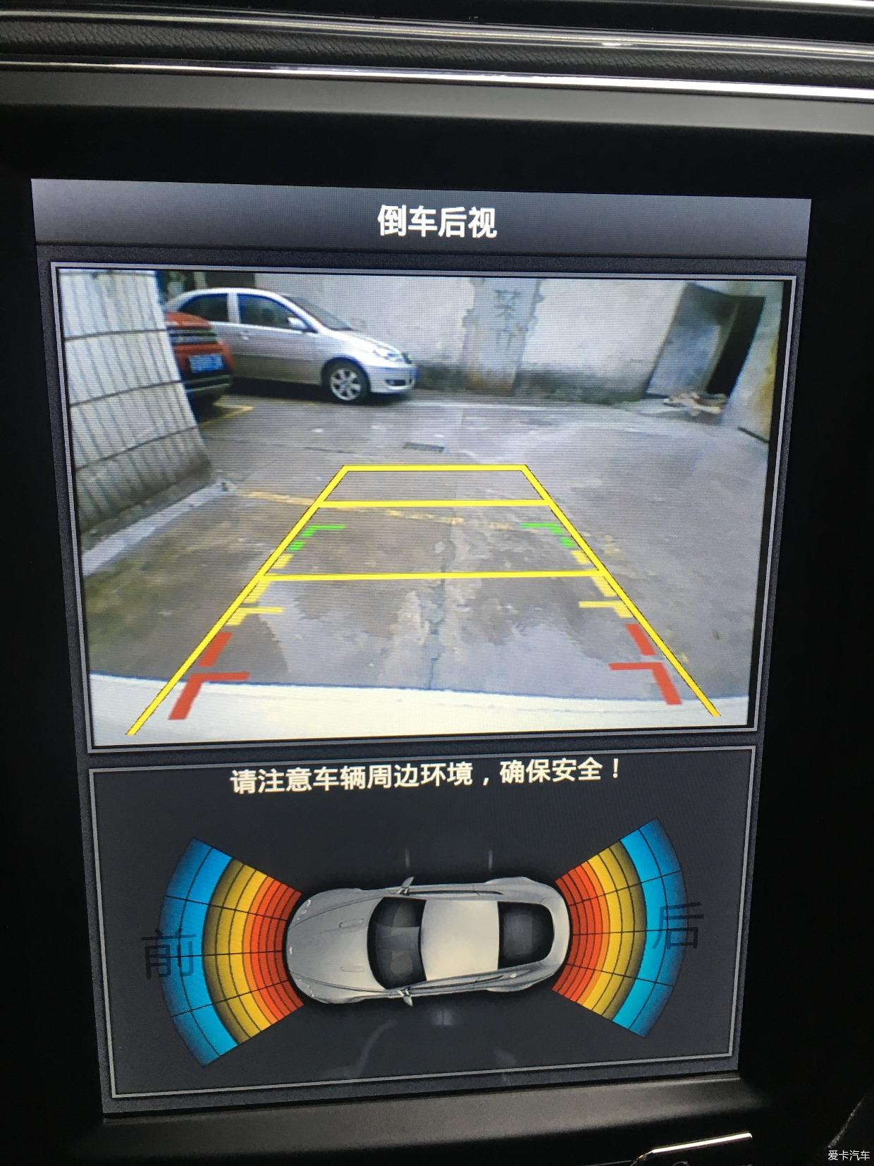

倒车影像,配合原车雷达滴滴声,麻麻再也不用担心撞墙了

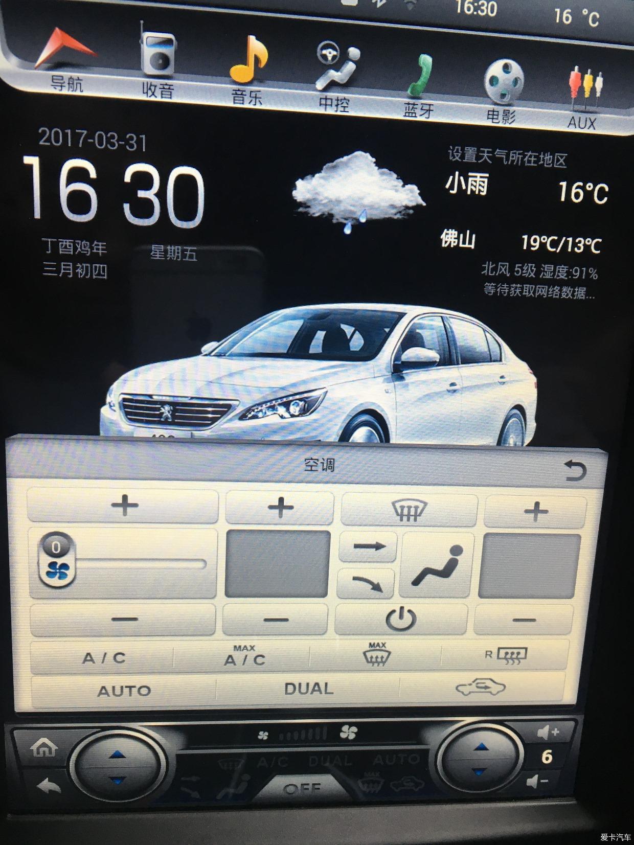

自动分区空调
