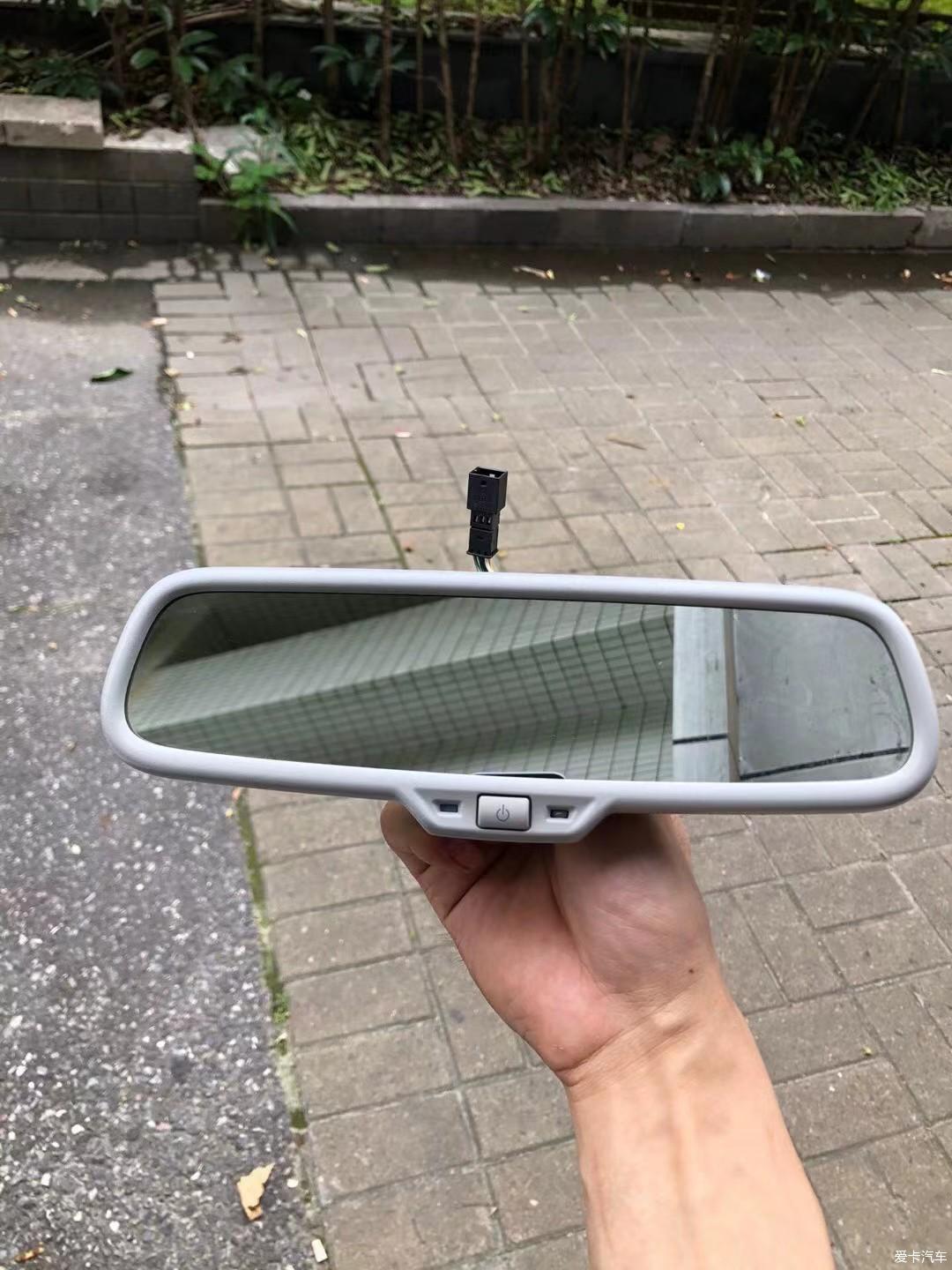

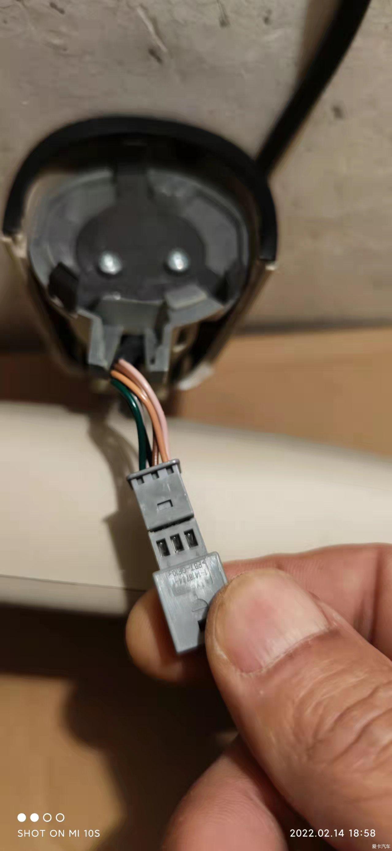

前面的已经烧坏了,走了好多弯路,这是闲鱼又买第二个自动防眩目的镜子,还好不贵,130元不包邮,想买到便宜的还得看缘份!

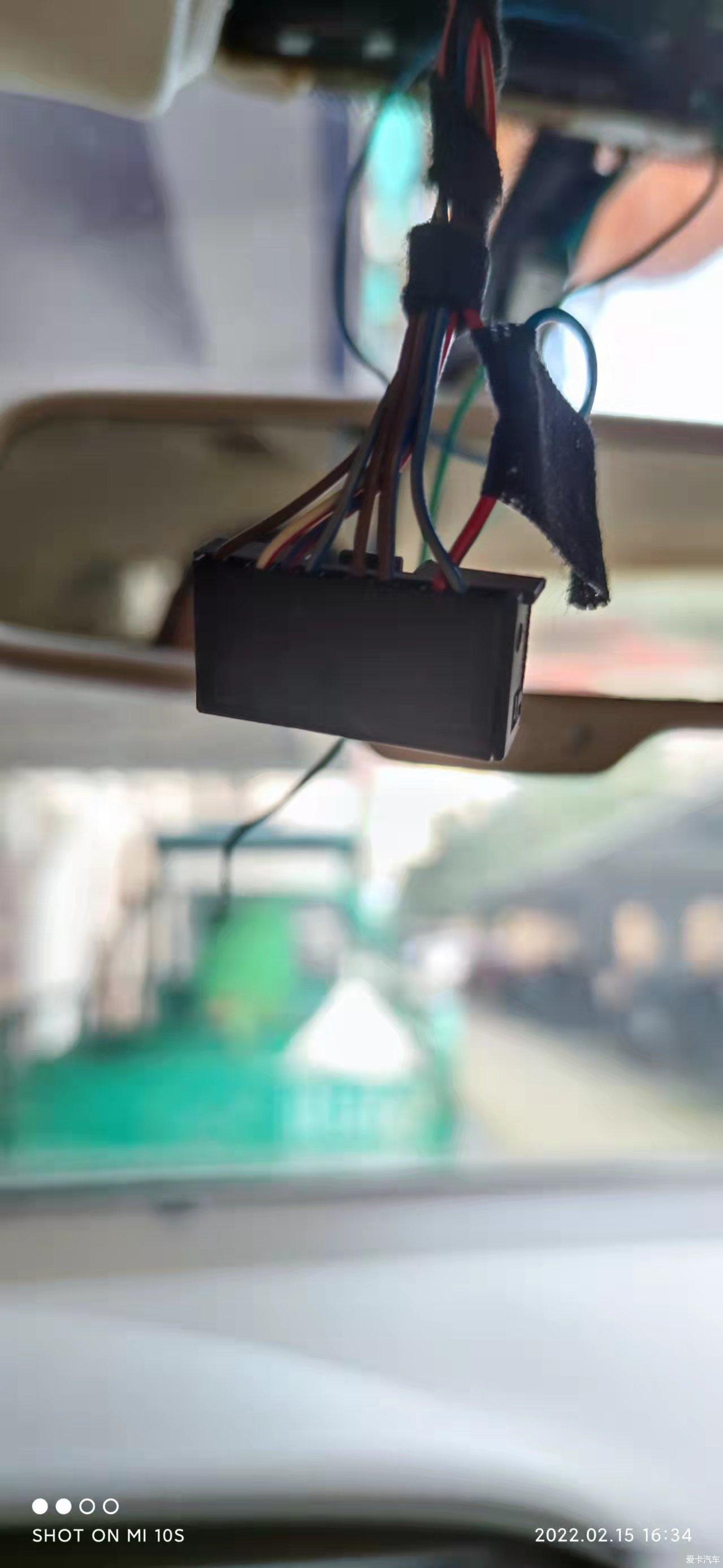

与后面的镜子插座颜色有所不同,之前的烧坏是接线出了问题,一直把火线与零线接在了4号5号线线柱上。问了很多买线束的,原来这么简单,如果不用买线束的话(线束45元)大家动手动力强的,可以火线接1号线,搭铁接2号线,用我这款镜子的图就是火线接黄色线,搭铁接黑色线。大家怕有批次不一样的插座,可能线的线色有不同,记住1、2号的接法就可以了。

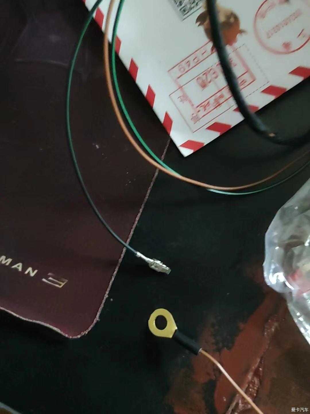

这是花45买的线束,棕色搭 铁,黑色接火线(拆开顶部阅读灯,还是我一文中提到的找电源的思路,接阅读灯火线,再在附近车顶内接搭铁,螺丝接紧就完成了。
大家看到没,自己动手就可以接好,1号线火线,2号线(未标明,就是中间的黑线)搭铁。

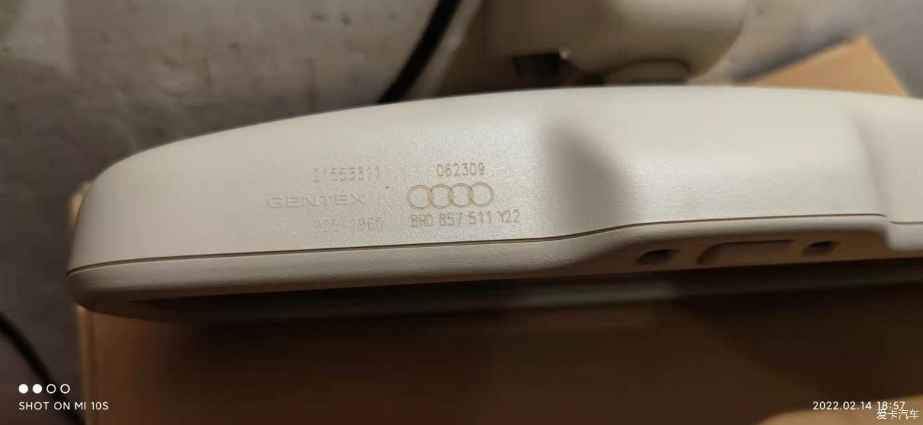

原装货都有这些标志,欧洲认证,中国认证,证明他的出身原厂。
奥迪标和品牌标,说明是正宗配套部件,这里不多说。

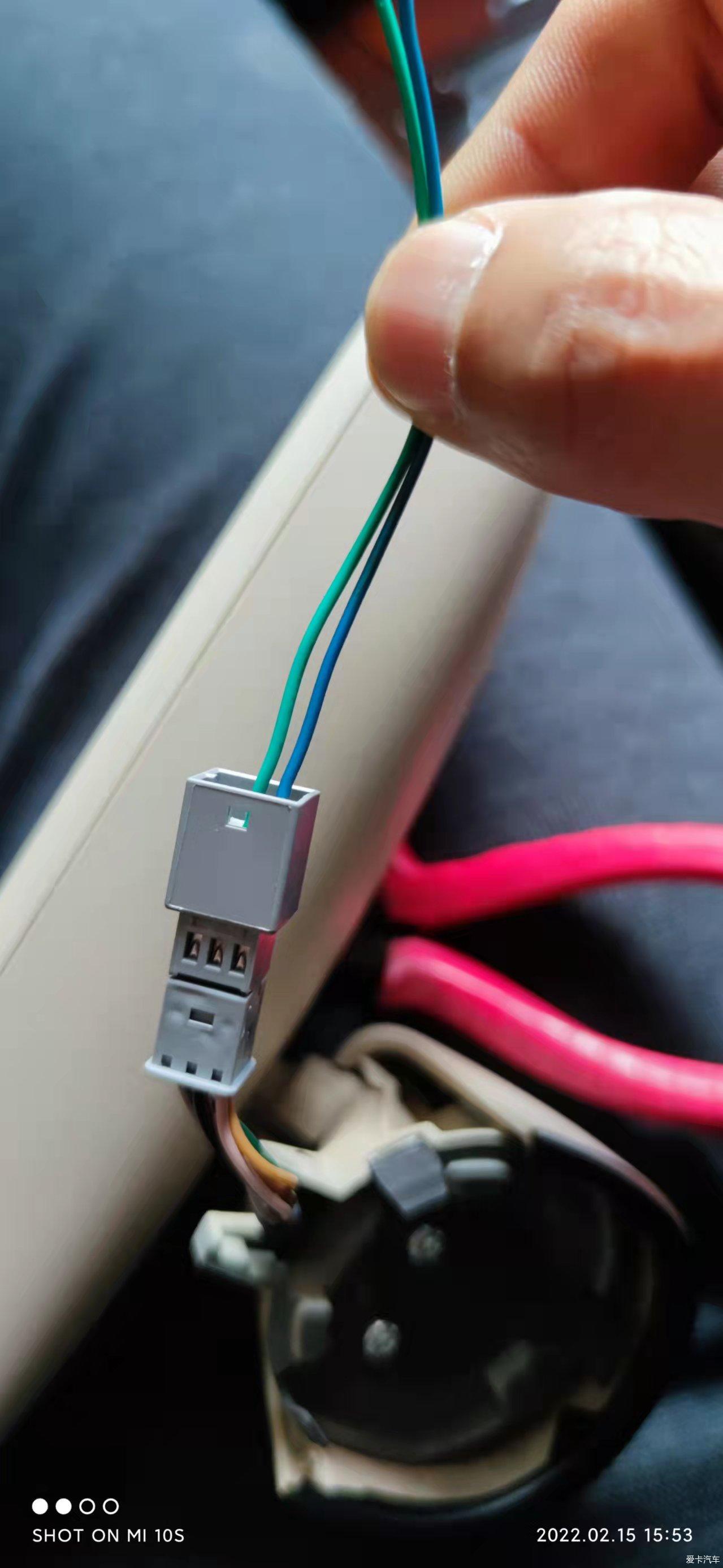

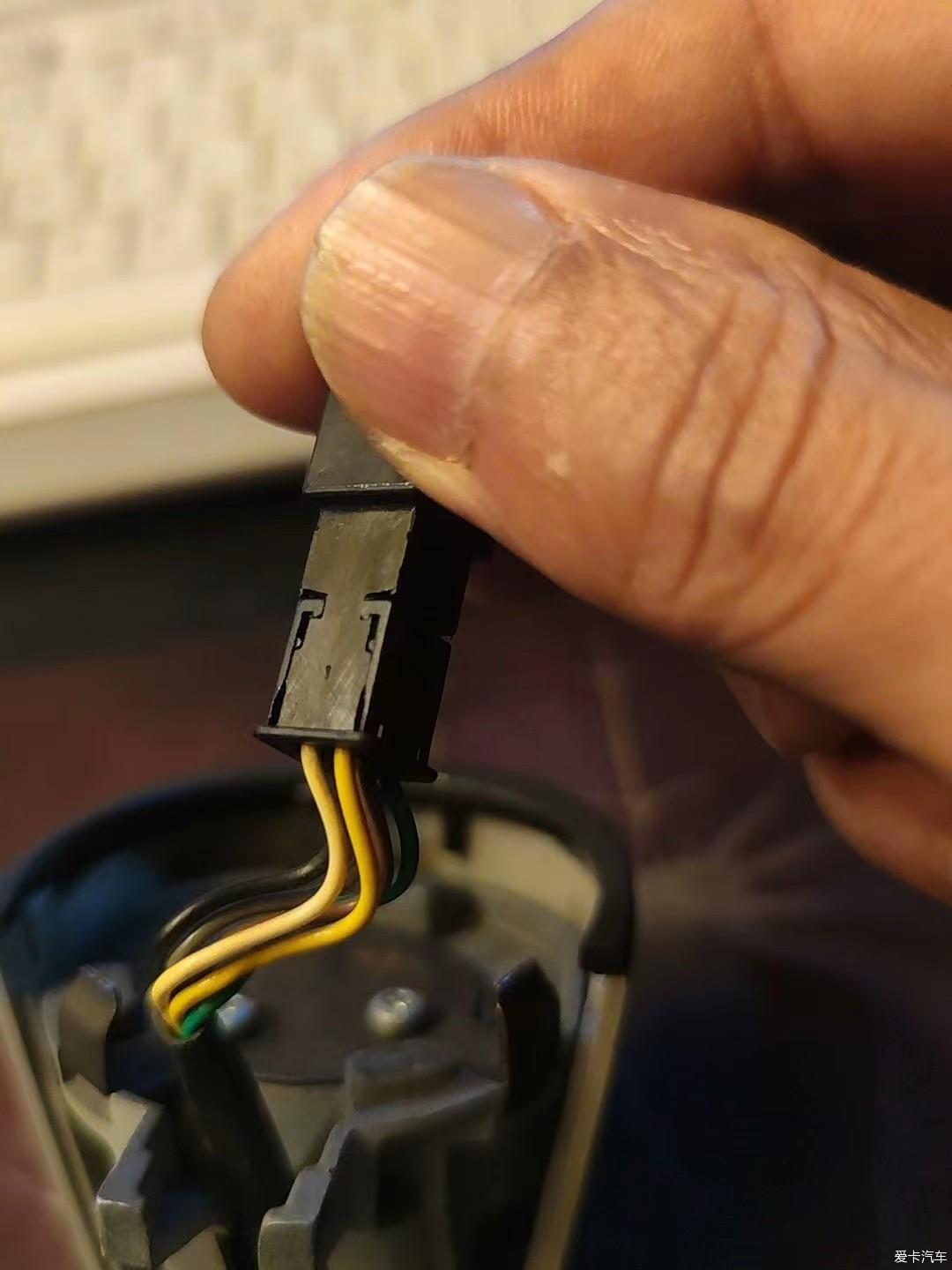

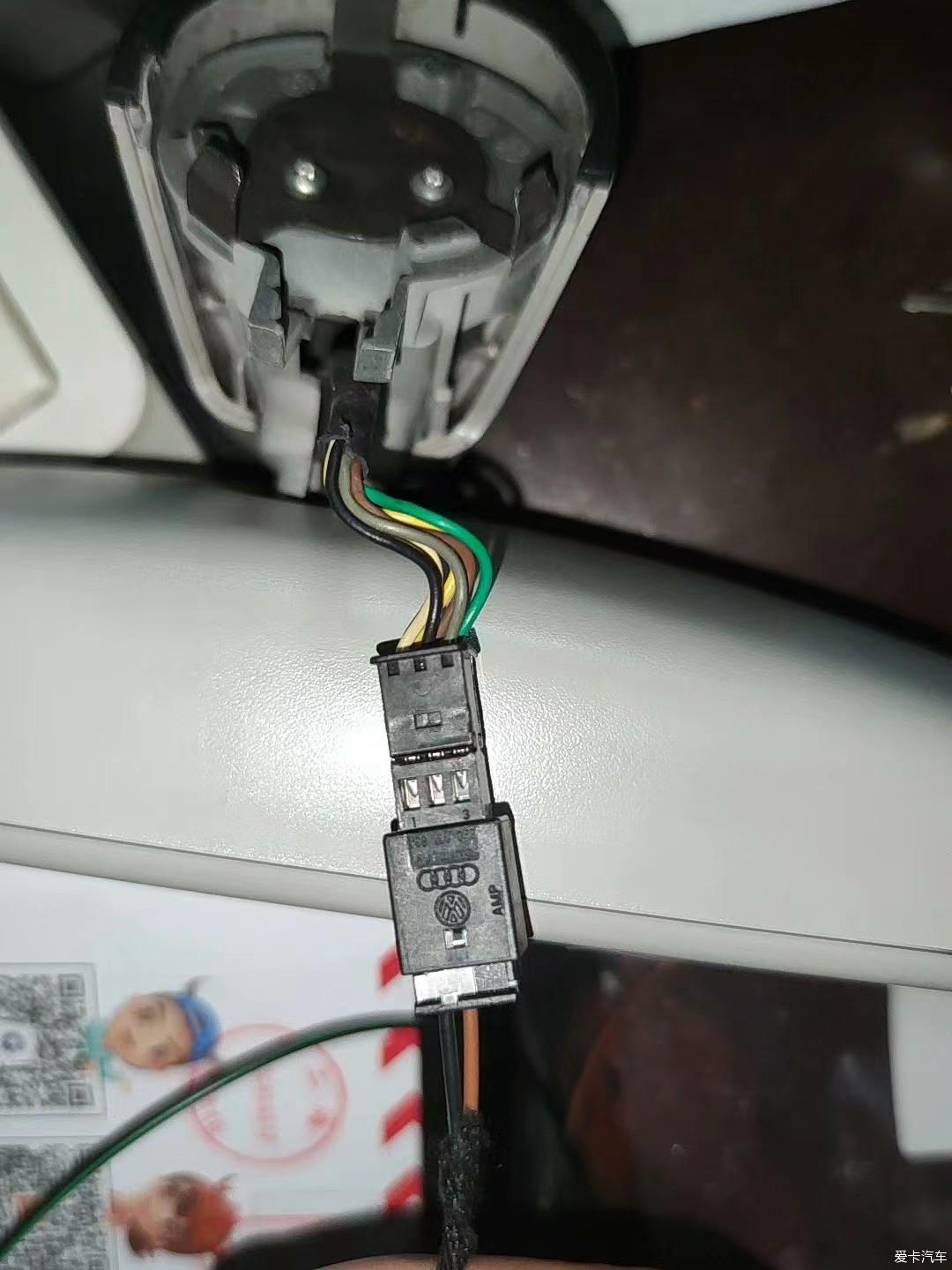

这是插头,6线的,高配车是接门和倒档控制线的,我的低配车只接两根线,正负极。就因这个花了半天时间,按下不表,下面会说到是怎么回事。
请要改装的朋友看清这张图,6线我只接这2根线。4号5号线,4号线是正极,5号线是负极,就是图中的粉线正极,黑线负极。前面说了,为了确定这两根线,在找了三个修车师傅并借助深圳车友贴中的图,才确定这两根的属性。希望车友们不要走我的弯路。
更正一下,只前的帖子这么接的,镜子没烧,但是镜子遇强不不变化,自己拆下再折腾,导致350买的新镜子报废,所以这次是拆车的。从这张图上看我的明显是接在了4、5号线,同时还害武汉一网友(初心)烧了一个镜子,真不好意思。

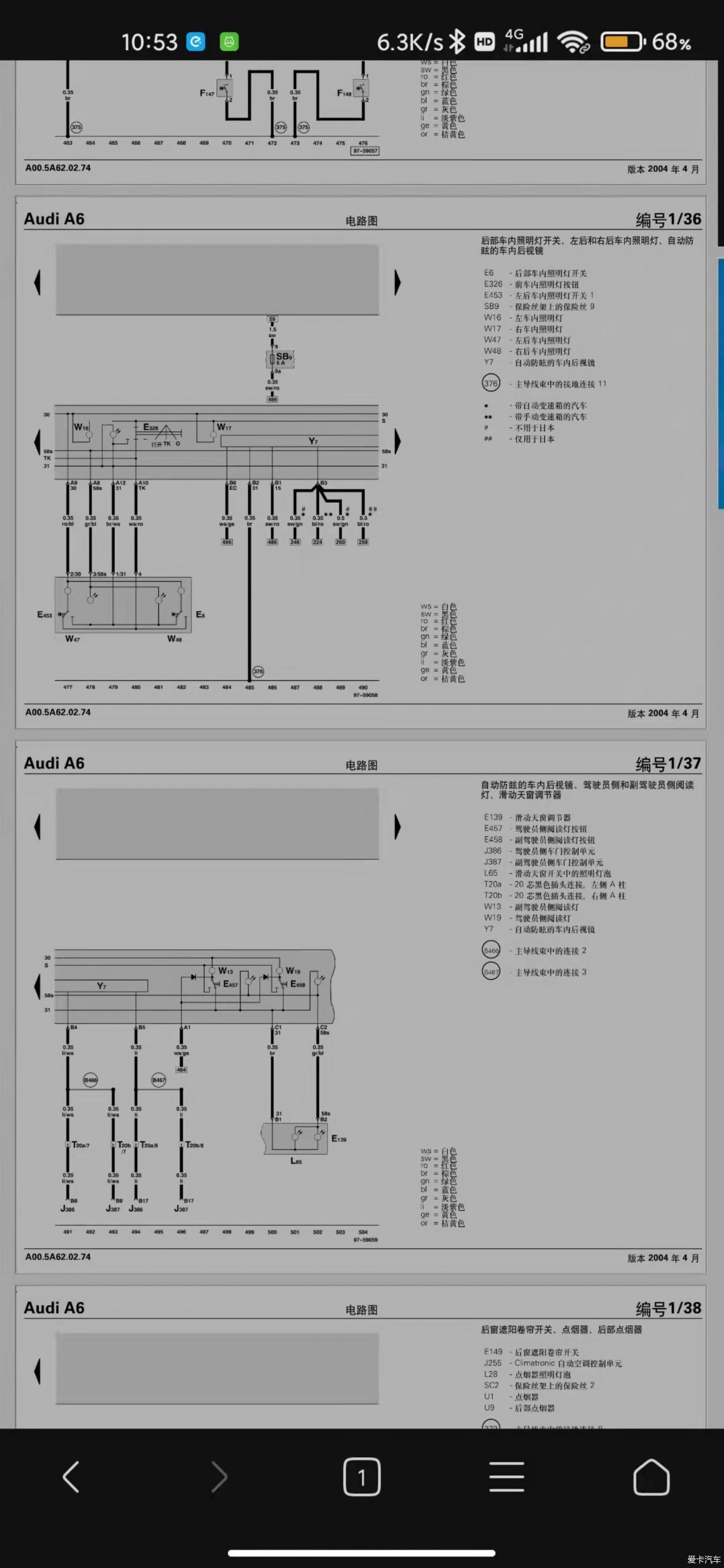

这其中搜了很多贴子,连电路图都找出来,这个是有配备的车型的电路图。看了等于没看,后面还是借助了深圳车的图,请看下面

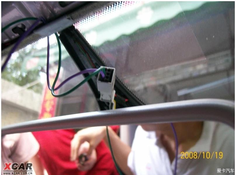

就是这张图,图中的绿线对应插头的线是粉色和黑色,黑色一般在汽车中代表搭铁线(负极),根据插头的方向果断确定粉色为正极。下面就是接线了,本来想按深圳车友那样接天窗的正极,试后常电,关门锁车镜子绿灯都是亮着的,这样不行,这也是他贴 子中有待商榷的问题点所在。就在顶灯盒里几个插头里找正极,一开始试天窗开关,开关机都没电(这里要有个工具帮助才行,试灯,没有的可以用细针加一节电线绑上一车用小灯泡代替试灯),最后试到阅读灯插头,因为门是开的,试灯亮,锁车不亮,就是这根线了。
就是这根红线,剥掉一段皮,把从插头引出的正极线接上,就行。这里提醒大家,先把搭铁线接好再接正极。

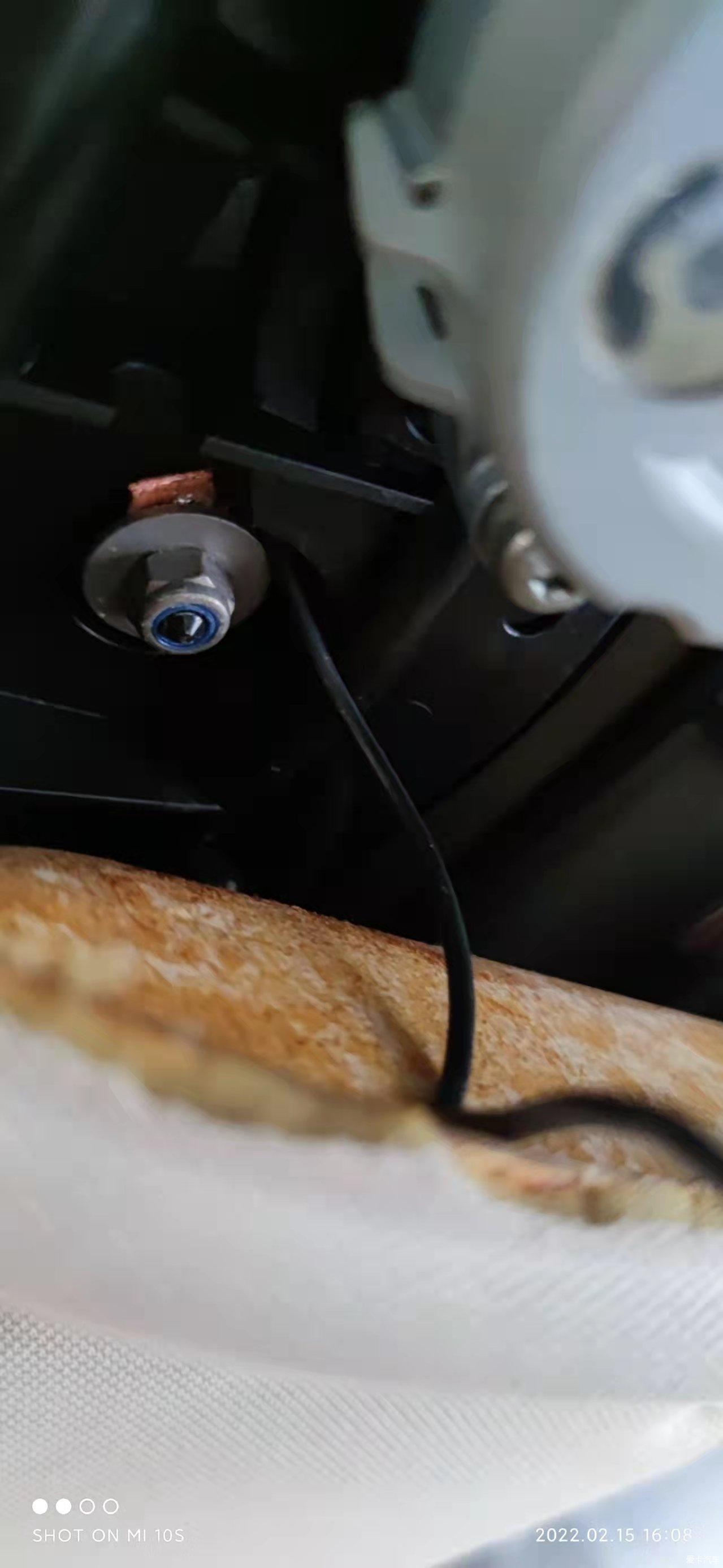

这是固定后的搭铁线
搭铁线用电铬铁焊过不会虚接。

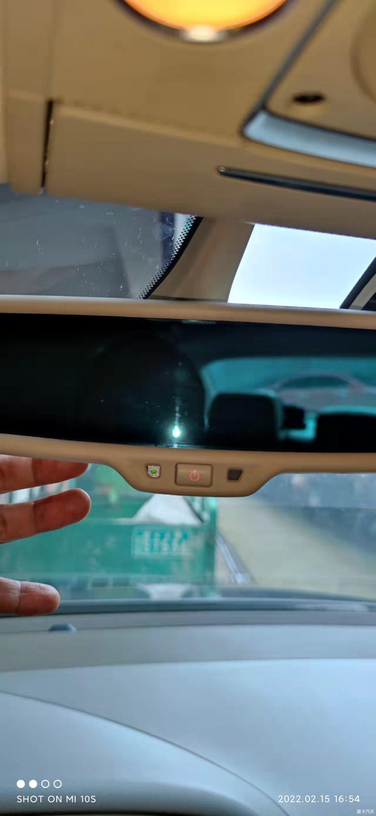

这是接好后试的效果,白天测试,先把前的感应头堵上再用灯照镜面马上变黑。其他拆装步骤请移步深圳车友贴,上面有链接。
