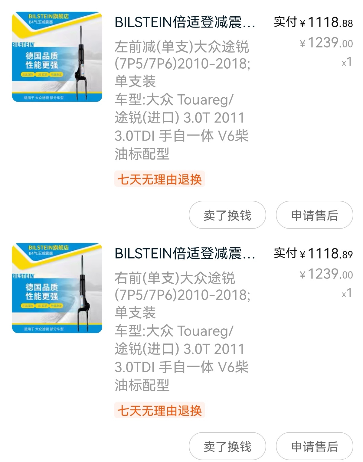

2014年5月末提车的途锐2011款TDI 乞丐版 已经154800公里了。2021年更换电瓶一个,9万多公里更换机油散热器及其他塑料件,其他还好,上次换电瓶检查启动马达碳刷,还够长,发现了前减震器轻微漏油,双12买了一对倍适登的,准备更换。咨询KYB以及萨克斯,都没有适用款,大众途锐原厂的报价1350一支,查询似乎原厂就是倍适登ODM的?
倍适登有淘宝、京东自营旗舰店

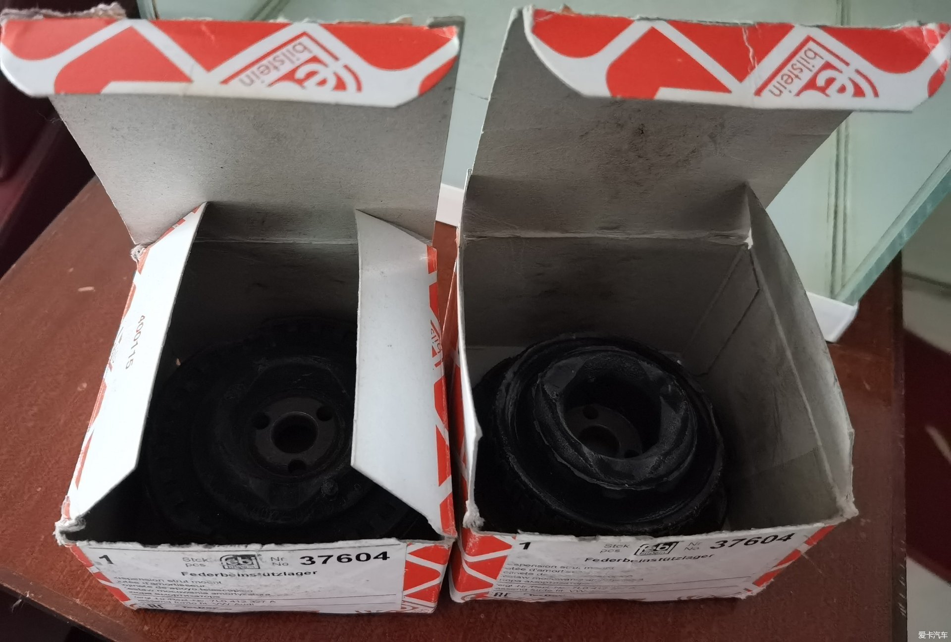

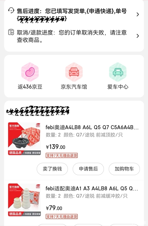

       我缓冲胶和顶胶都优先选择的Febi的,分别是139元和79元一支,但是选择防尘套却遇到了不少困难,很难找到适用的,后来找到了上海一家卖马瑞利的,价格那是一个高具性价比,35一套(缓冲胶 防尘套)。本想退了Febi的缓冲胶的,苦于卖家一直没点系统,就取消了退单,都买了回来。
顶胶尼默勒、埃森、Febi、大众原厂

交给修理店施工的时候,反馈顶胶型号不一致,如图。买回来的用不了,卖家查询零配件也是同样的型号,因为反馈原来的还可以用,就没有换顶胶了,继续用原来的。
原车拆下来的前减震顶胶
经淘宝查询,看还有没有其他卖途锐顶胶的,查询到相似性强的卖家的图示,是铝托盘和顶胶分开的。
铝托盘和顶胶分开的样子
托盘和顶胶合在一起的样子
我去拿车的时候,和店里老板交流的时候,她帮我把顶胶和马瑞利的缓冲胶都给了我,说顶胶他们想把原装的铝托取下来,好像是铆钉固定了的,怕破坏就没有动了。
       应该是原装顶胶和托盘一体化成型了,换的时候,要买一个托盘 顶胶,以后再换就只要换顶胶了。
Febi顶胶的样子
经和卖家沟通,很快就同意退货,我双12买的,快一个月了,有时候,买回来的东西不赶快换,就无法判断是不是匹配,有些过了时效,就不能退了。所以,尽快使用,在使用的时候再买也很有必要。
