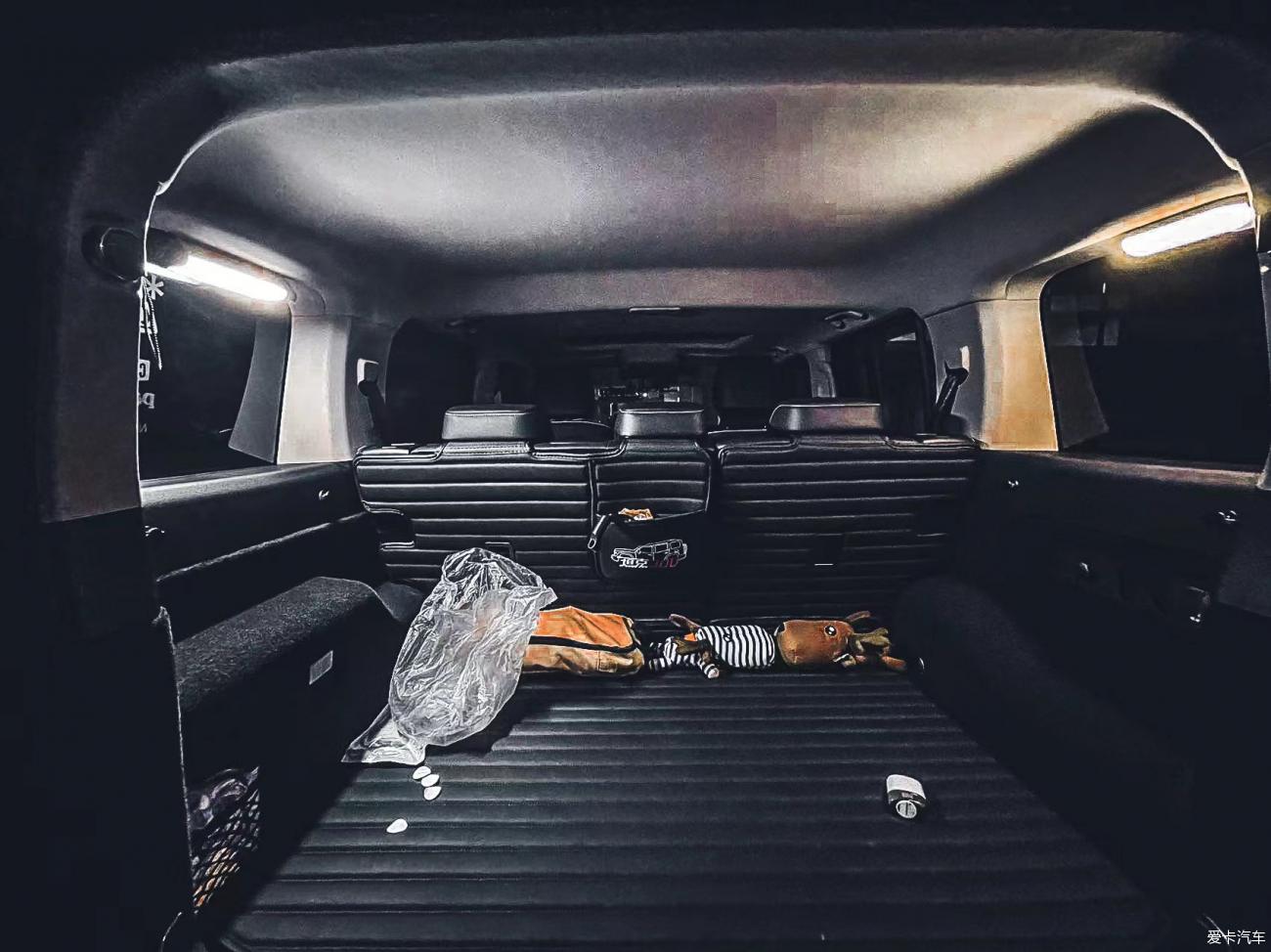

等磁吸铁片和作业灯到货后就开始DIY,安装过程中发现坦克300后备箱车顶基本上都是软布包面,这种软布虽然触感不错但是不能用来固定灯管,即使强如3M胶带估计也撑不了多久,于是我把注意打在了两个后窗的顶部,这两个顶部都是硬塑料,非常适合黏贴。于是根据位置装上铁片,分别将两个灯管都吸了上去。等一打开,果然敞亮,再也不用抹黑找东西了,加上是磁吸安装,车子随时能恢复原样,不破坏美观度,至于耐久度和牢固程度,经过几次轻度越野,暂时都很完美,既无异响也不会行驶过程中跌落,很是完美,之后怎么样,我会持续关注的。

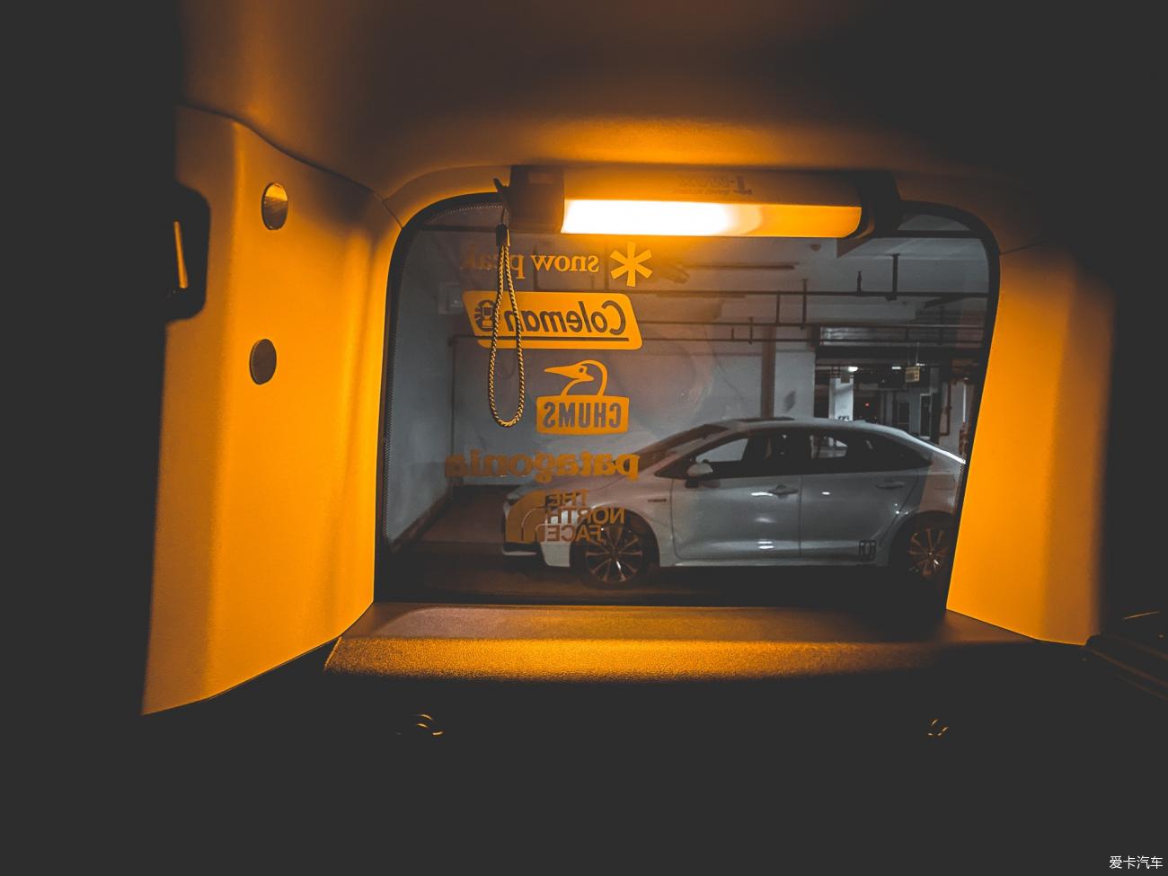

左下角的小灯,就是我上文提到一开始用的露营磁吸灯,因为有3种模式,所以每次关灯很麻烦,需要按三下才能关闭。右下角的就是性价比超高的LED作业灯,暖色灯光,打开后很温馨,我那陆巡朋友看我装了后,也整了两个,前几天给我感慨,说是终于解决了多年后备箱昏暗的难题。

这是两盏灯装上去后的效果。够亮了,平时开一盏灯足够了。

黄光模式,特温馨

开灯后外面看进去的效果。
这是出去露营的时候在车里拍的,凌乱的温馨。
放到后座可以作为一个休憩的空间
两盏灯都打开,从外面来一张。
靠在后座,听着音乐,温馨的灯光让我昏昏欲睡。
