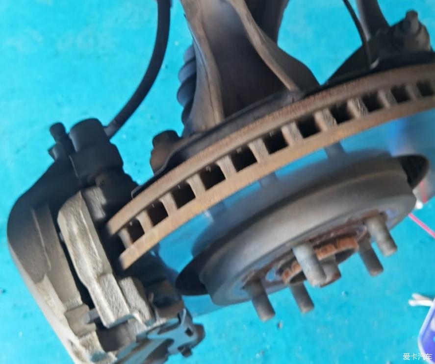

拆卸下减震就变成瘸腿了
拆下的原车前减震,
弹簧需继续使用,拆除弹簧后的新旧对比
压弹簧也是技术活,两个师傅要配合一起完成
要对位置,平面轴承和顶胶要有个对准线
锐界车前平面轴承和顶胶是有对齐线的,如果没有对准那打方向会有异响
两位师傅配合压簧更换先液压杆和顶胶
除弹簧继续使用外,液压杆,平面轴承,顶胶和防尘套,减震胶都一起更换。
