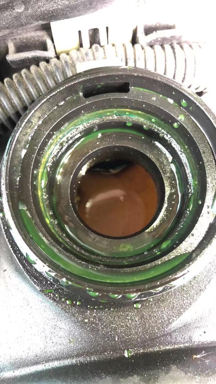

14年运动改款E260L,前两天发现开空调无法出热风,即便是开了A/C吹出来的也是冷风,室外温度11度,无所查看了下防冻液,发现防冻液里面有机油,随后查看机油尺,目前没有发现乳白的的物质,应该防冻液没有进入机油里面,请问这个改怎么维修?是不是更换机油机滤总成可以解决,还是需要把发动机缸垫换掉?

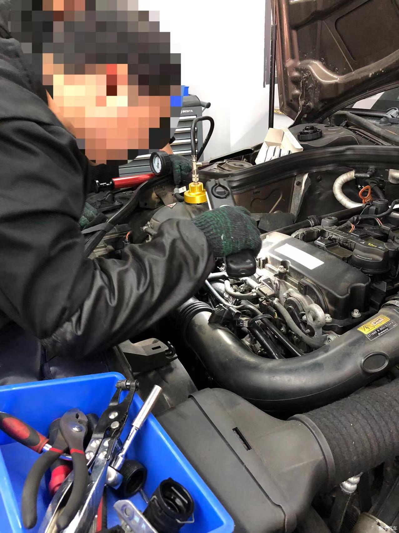

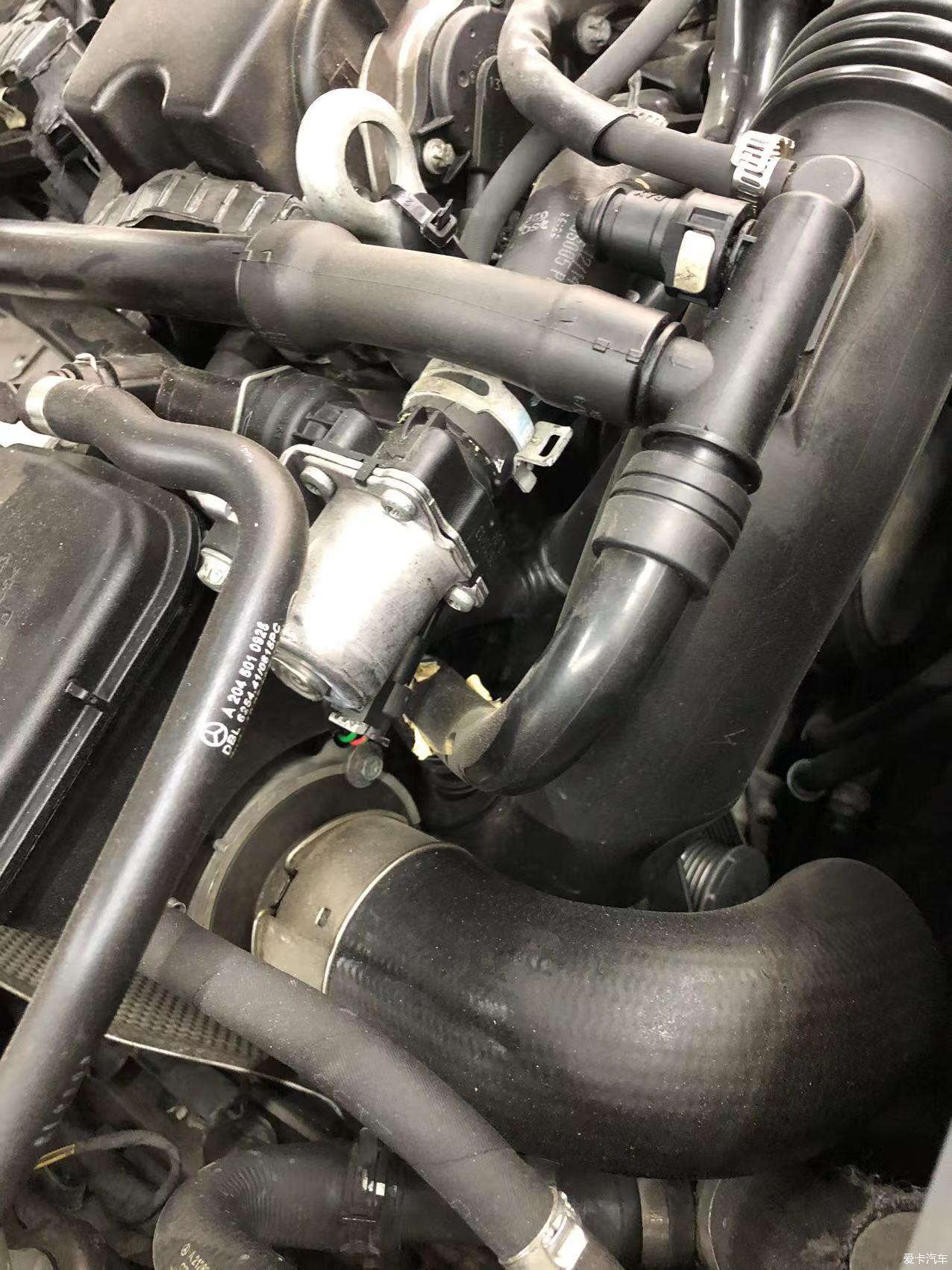

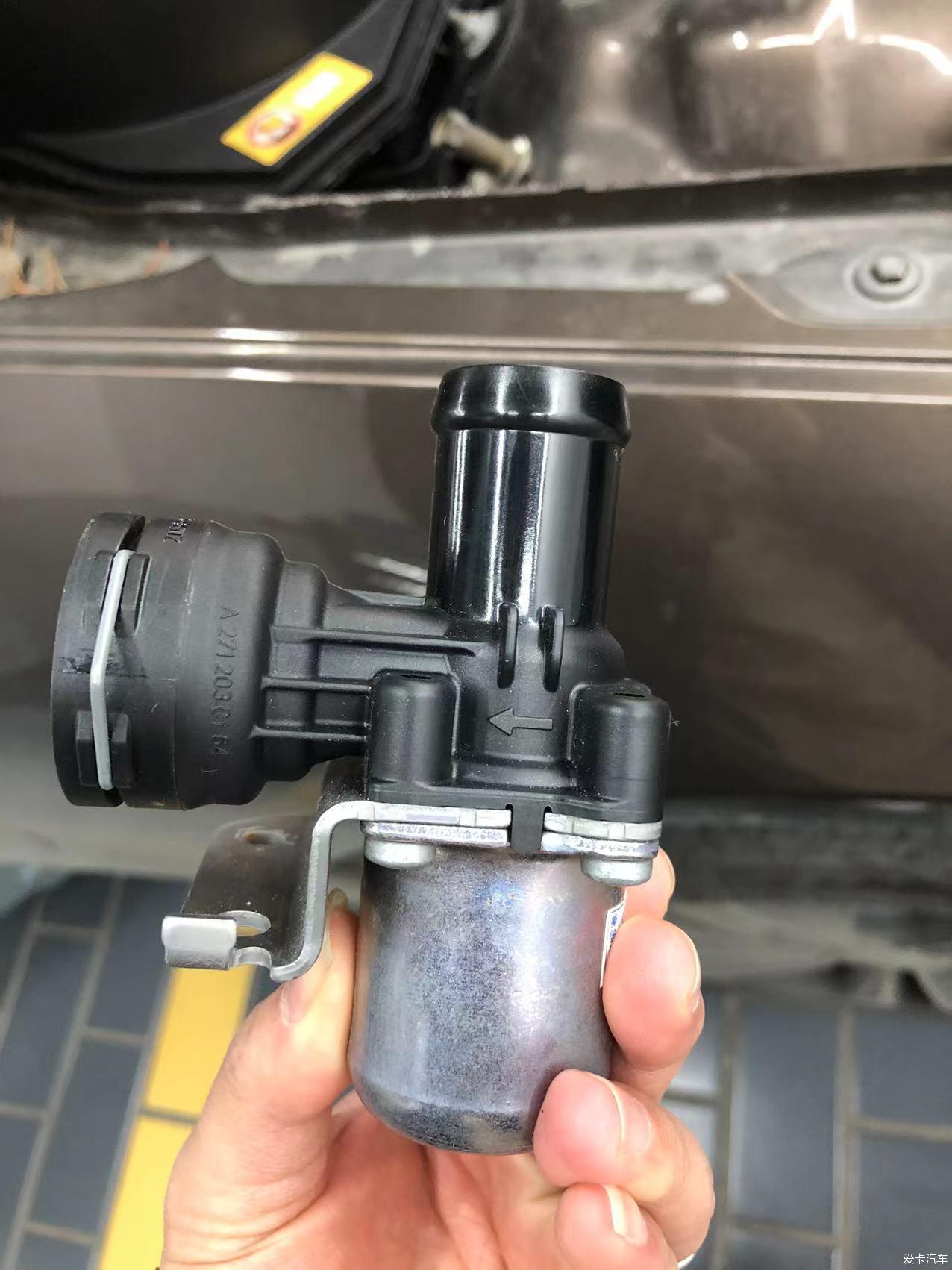

忍了一个月没有暖风的日子,趁着年底公司不忙的时间出来把车子维修了一下,没有暖风的问题解决。问题应该从去年开始,冷冻液进机油,更换了总成后面又进了进油,免费更换总成,后面又进了机油。。。(一共进了3次),导致暖风水阀堵塞了,拆下来的暖风水阀里面很脏,无法开启了,这次接受的是维修厂更换暖风水阀,有效的话就收钱,无效的话就免费换回原来的,再确定要不要在这里维修。确定了当天可以提车,就在当场跟着看了一下维修过程,维修相对比较简单,重点是更换好后副水箱进行了打压,添加流失的冷冻液,之后用电脑测了一下系统情况,用时1个小时左右。

这应该是机油滤芯底座橡胶圈老化导致的,换的话要清洗循环水路

不出热风,暖风水阀也要更换

AC 开关与暖风无关,它是控制压缩机的,您认真清洗机体内的油污后,让技工,加压疏通一下暖风水箱。

不出暖风先加压疏通暖风水箱?不行再跟换暖风水阀吗?

奔驰的暖风水阀很少有坏的,我估计是油污堵塞导致的,您先疏通。   加压冲洗疏通后还没暖风,再检查水阀。

检查机油散热器底座,老化后会油水串,要换

严版,水箱我是拿去冲洗了额,还是没有热风出来,暖封水阀上次没有拆,这次准备过去更换,维修厂给我的方案是,先更换,要是有用就收钱,要是没有用就换回来,不收钱。我是想说,能不能修下,省一点钱?暖风水阀是不是有保险丝的,不会会保险丝烧了
