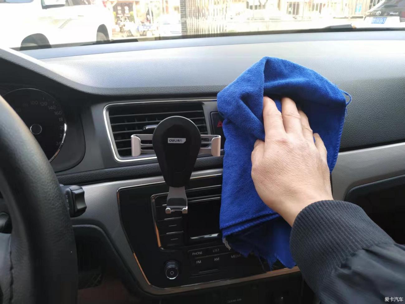

      首先要给爱车的驾驶舱进行清扫,把车辆的中控台、座椅等进行擦拭,并要对车内的犄角旮旯进行清理。检查一下车辆的发动机舱,并对发动机舱进行清洗。

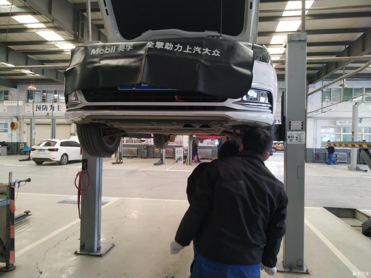

      在冬季来临时,去4S店给小朗做一次全面的检查,请专业的维修师傅检查一下爱车的底盘、轮胎等,这样可以及时发现一些小的安全隐患并及时处理,确保爱车在冬季的行车安全。
