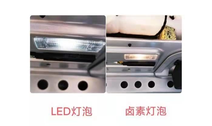

  先来一个完成后的效果对比图看下,后面再展开过程。(白天太阳光下照的,光亮的效果不明显),
  LED是白光,卤素灯泡是黄光。

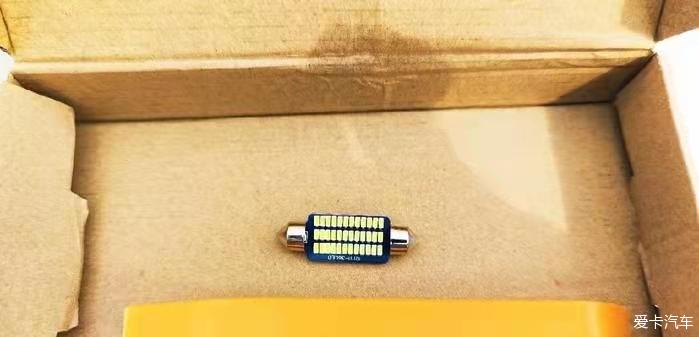

先来个拆箱图,包装箱里有赠送的撬板、LED灯。

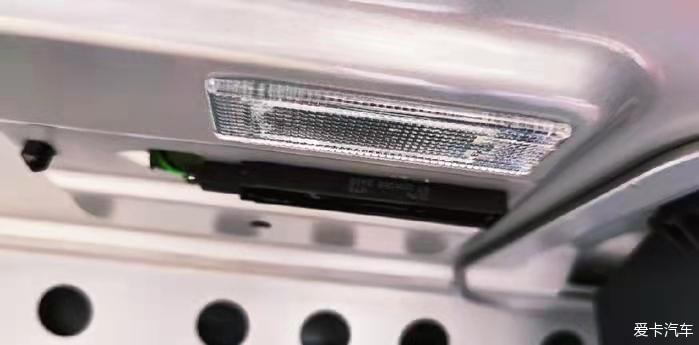

先打开后备箱,这是原车自带的卤素后备箱灯,灯光是黄的颜色,非常的昏暗。

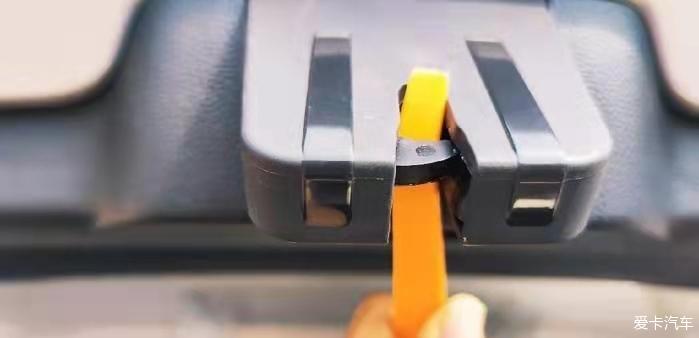

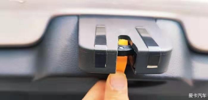

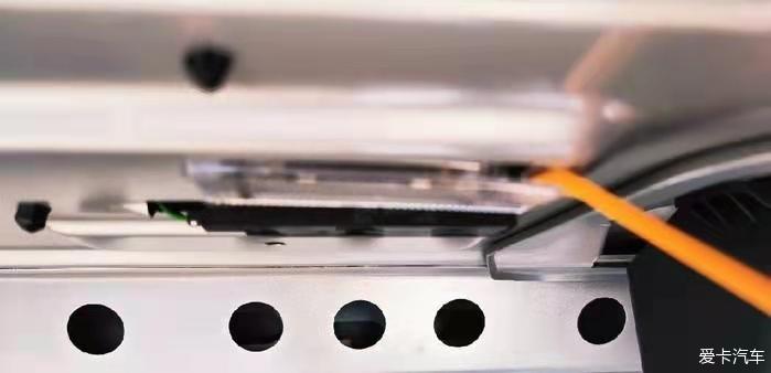

  因为后备箱灯是没有开关的,我先用撬板要把锁舌按下去(相当于后备箱上锁关闭电源,带电操作的话卤素灯泡会发烫,不,小,心会烫到手指的)

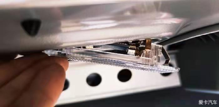

用撬板慢慢的插入到后备箱灯罩后,(右边有一个缺口,从缺口处插入,方便,作业)慢慢用力翘起后备箱灯。

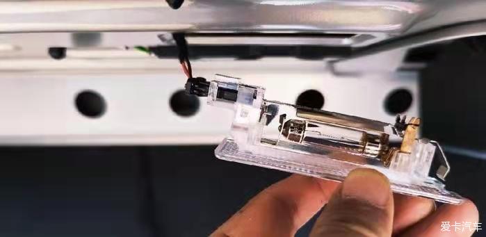

翘开一边之后,用手拉一下后备箱灯就拆卸掉了。

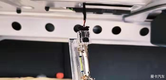

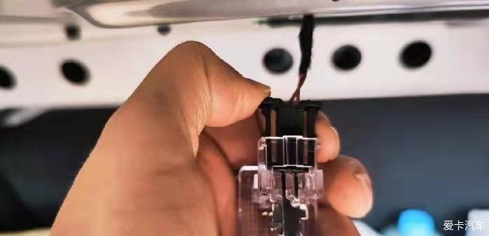

后备箱灯与电源线通黑色塑料卡扣连接在一起。
用手按住卡扣向外一拔,黑色的卡子和后备箱灯座就分离开了。不能用蛮力,把线扯掉麻烦了,卡扣要往里按一下,再轻轻一拉就掉了。

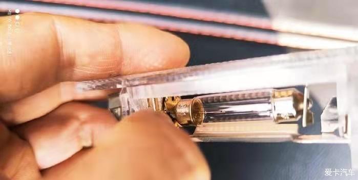

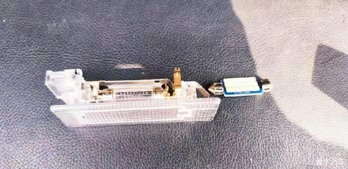

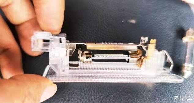

拆下来的灯座,卤素灯泡用卡座卡住的,靠上下两对铁片卡住卤素灯泡并固定牢固。
灯座的上面有一个反光片用于反射灯光到后备箱,增加光的亮度。观察完灯座的结构,然后拆卸灯泡,用手指往卡位的开口方向轻轻一推,灯泡就拆下来了。

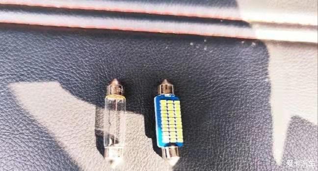

拆下来的卤素灯泡和LED灯,先来一个合影。卤素灯泡里面的钨丝清晰可见。LED灯泡的正面上面有LED灯珠贴片。
卤素灯泡和LED灯泡对比基本上一样长。

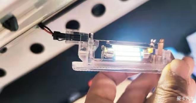

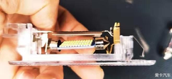

开始安装,把LED灯泡的一边慢慢推入到卡子中。(没有正负极之分)再将另一头按入,就这么简单。
注意要轻轻用力,不要损伤顶部LED灯珠贴片。(这里要重点注意的是,LED灯珠贴片那一面要向着灯罩,我刚开始装的时是向着反光片的,想像是由反光片反光下去,结果返工了)。
排线插上,把卡扣插入到卡座中,听到轻轻的“咔”的一声,就是插到位了。

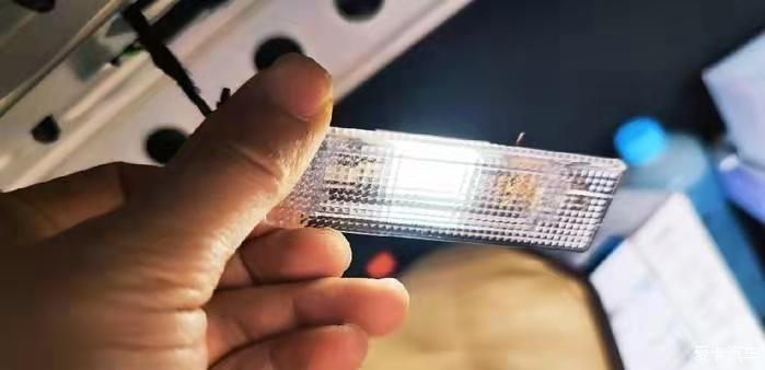

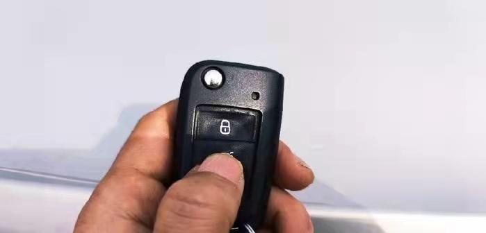

用钥匙按下后备箱开关,锁舌弹出灯泡通电,LED灯亮了。
灯座装回,把一边先塞进去,有弹片的那一边再轻轻按下去,完美。
换灯结束,效果非常明显。
