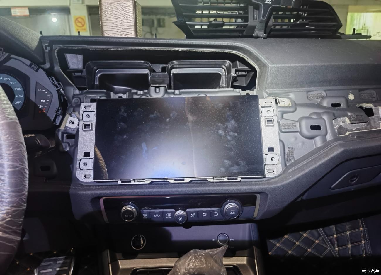

DIY顶配全新仪表
8.8寸小屏换下,装中控10.1大屏
DIY顶配主机,后部插头满插
DIY软解主机,开通全套功能

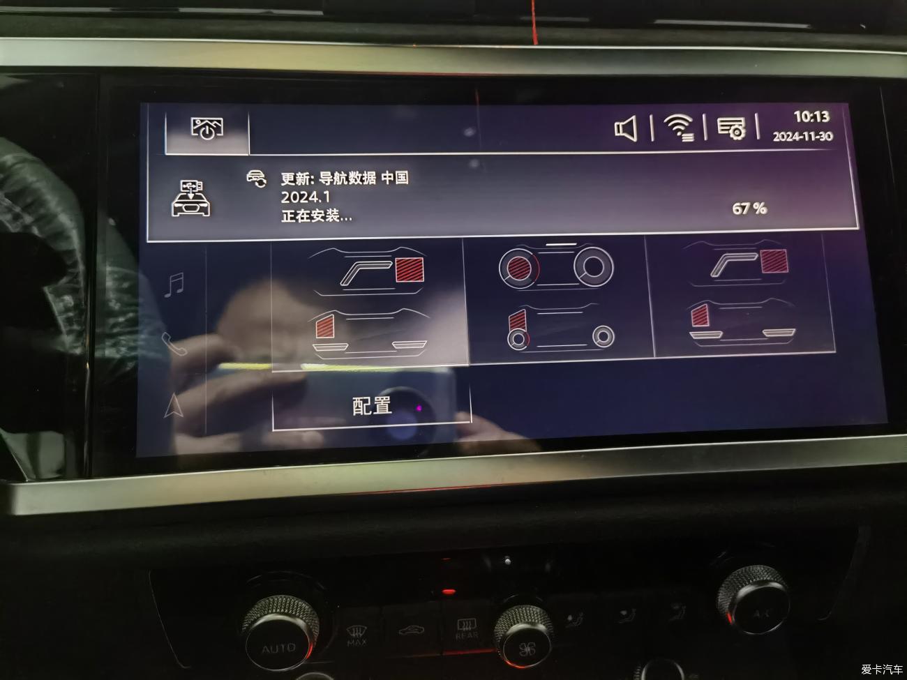

更新导航数据

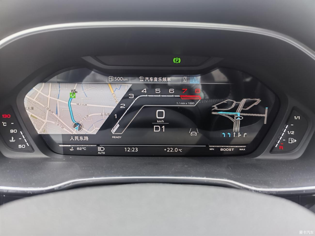

运动布局
运动+布局
RS厂字布局

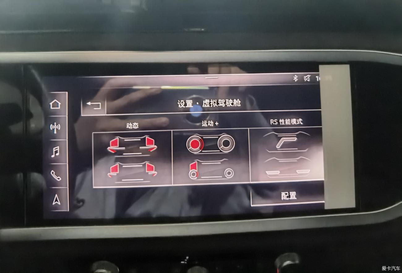

虚拟驾驶舱,可以在6个中任选3个,过段时间腻了,再换其它3个

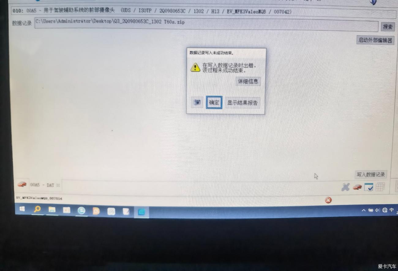

刷入离手60秒提醒

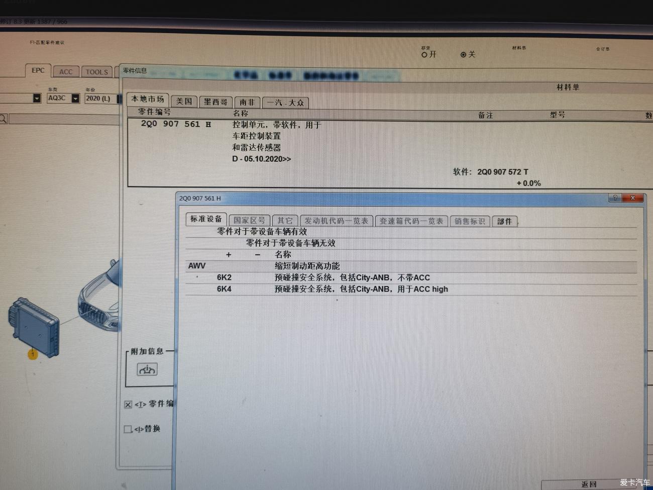

       新车改装首选增强安全性能的ACC功能,Q3全系自带ACC探头,出厂只开通功能代码为10009204的功能,含前部辅助1,2,3三个阶段制动辅助和低速行人保护功能,其它功能均未开通。

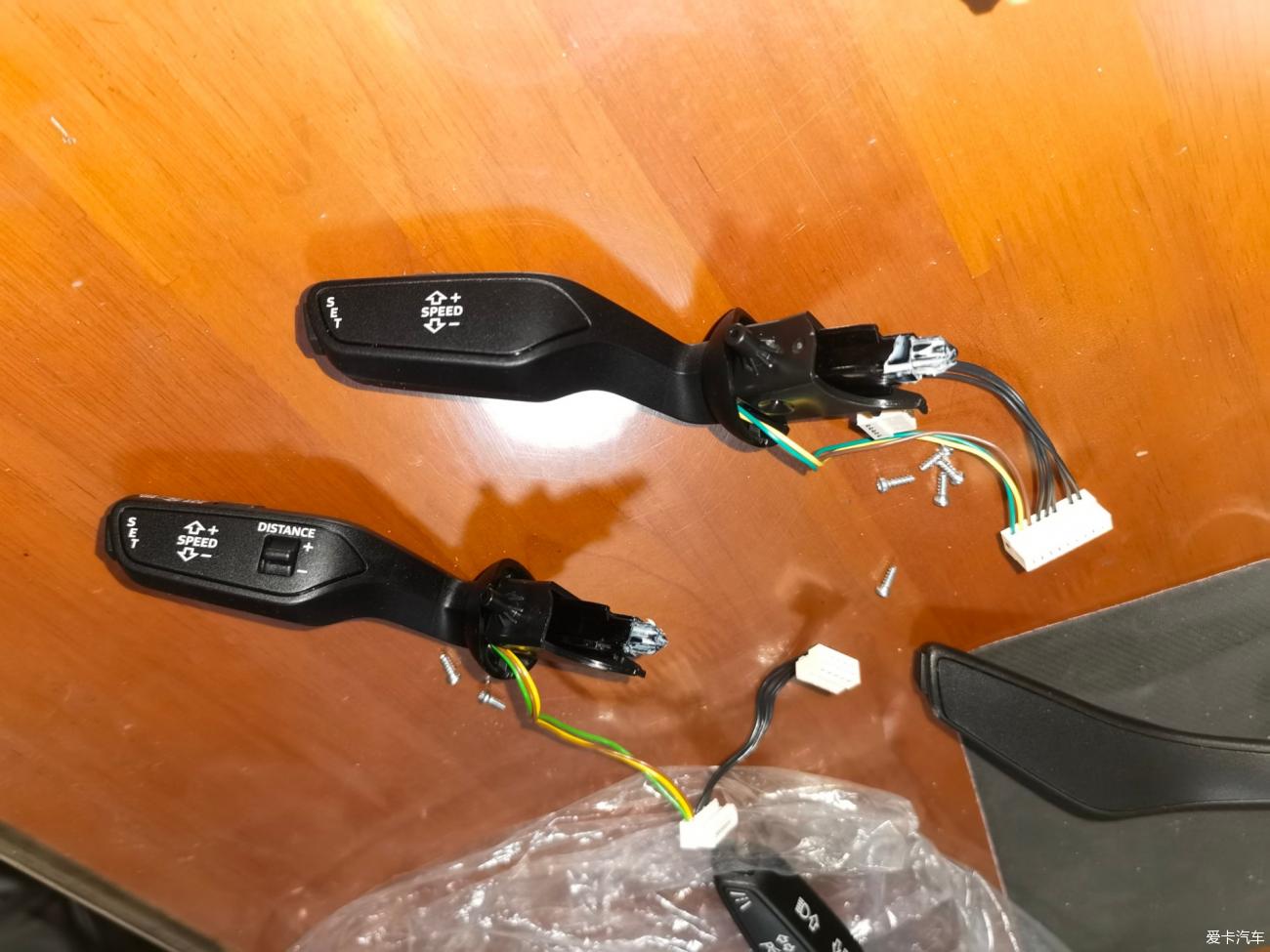

(1)更换手柄。购买ACC手柄,拆气囊,方向盘,转向柱罩子,游丝,就可以取出手柄,换上带巡航功能手柄,恢复即可,有一定动手能力的, 可以自己弄。参考这个帖子*****/bbs/thread/7621429984f58de8/87012821-1.html。
(2)激活ACC功能。大众把汽车上的软件功能也单独拿出来卖了,一些功能需要购买SWaP代码才能激活,正规渠道激活一个功能,价格很高,随着特制的国外ACC 代码生成器的流出,现在开通的SWaP码一般都是一车一码,ACC功能激活的性价比非常高,单独激活全套小几百元就能搞定,在线功能不会挂掉,这个已经试过。对Q3来说,这么好的安全驾驶辅助功能,开通价格非常低,非常推荐。

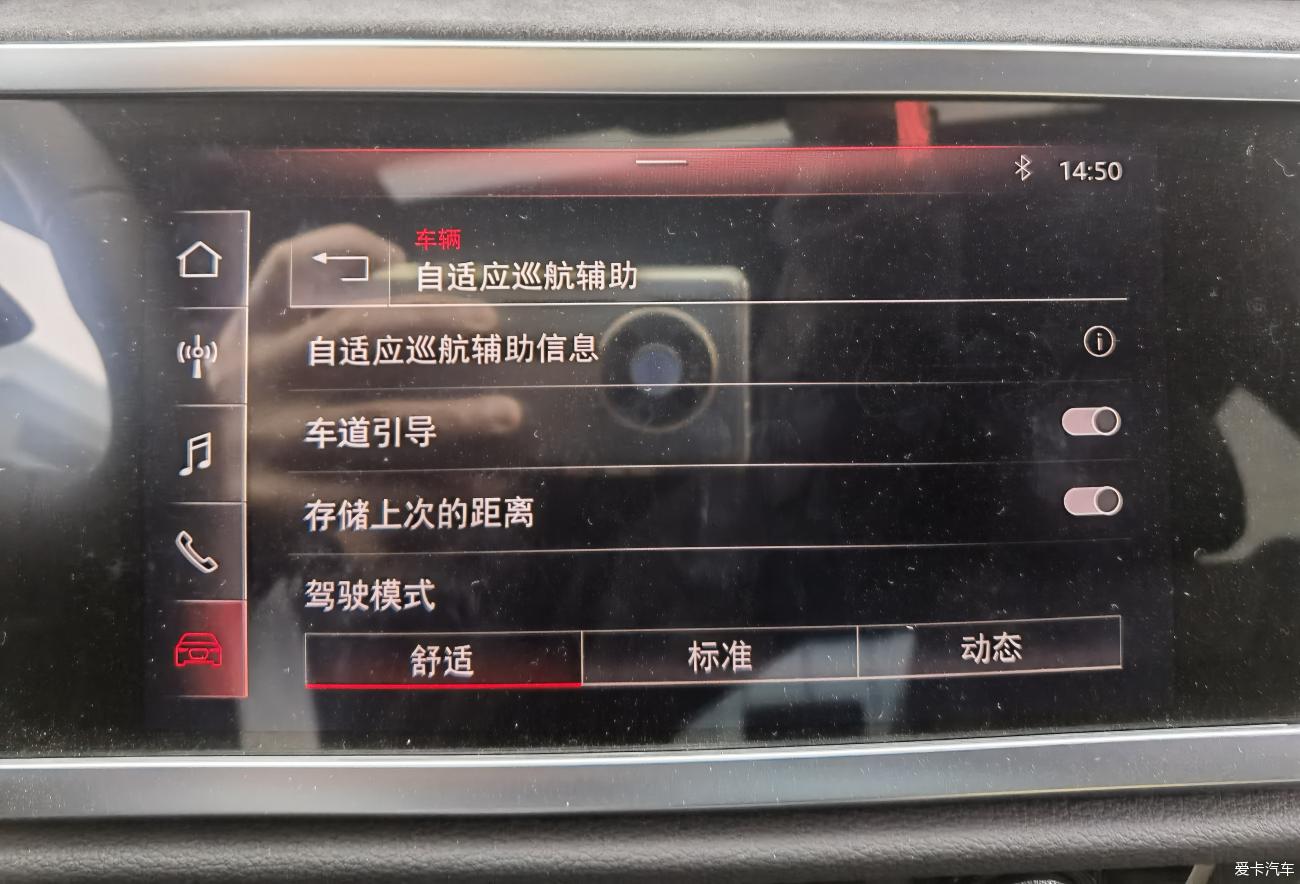

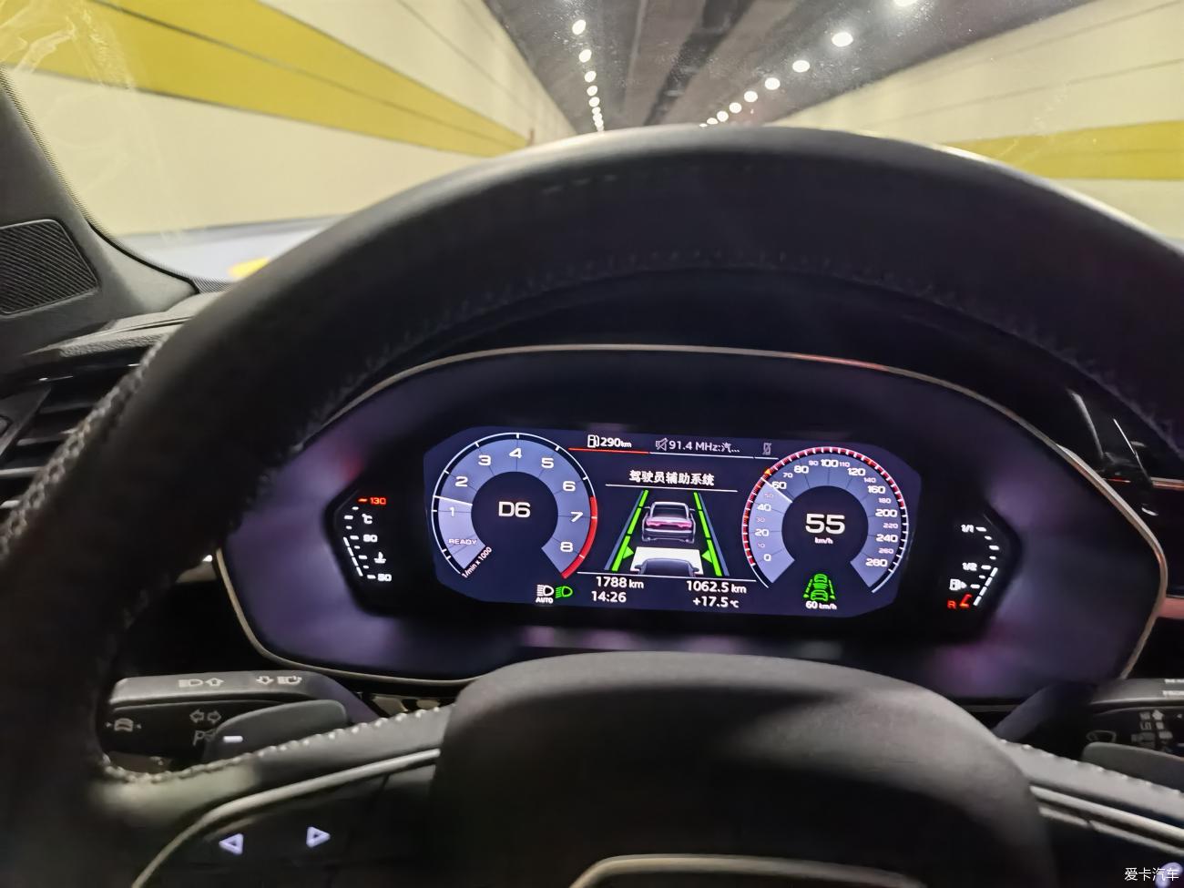

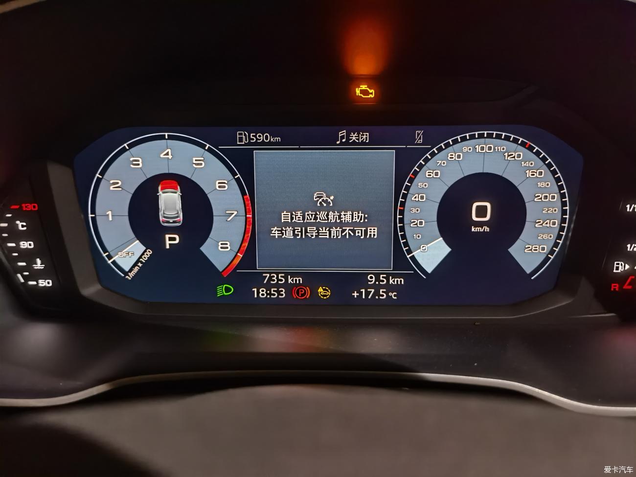

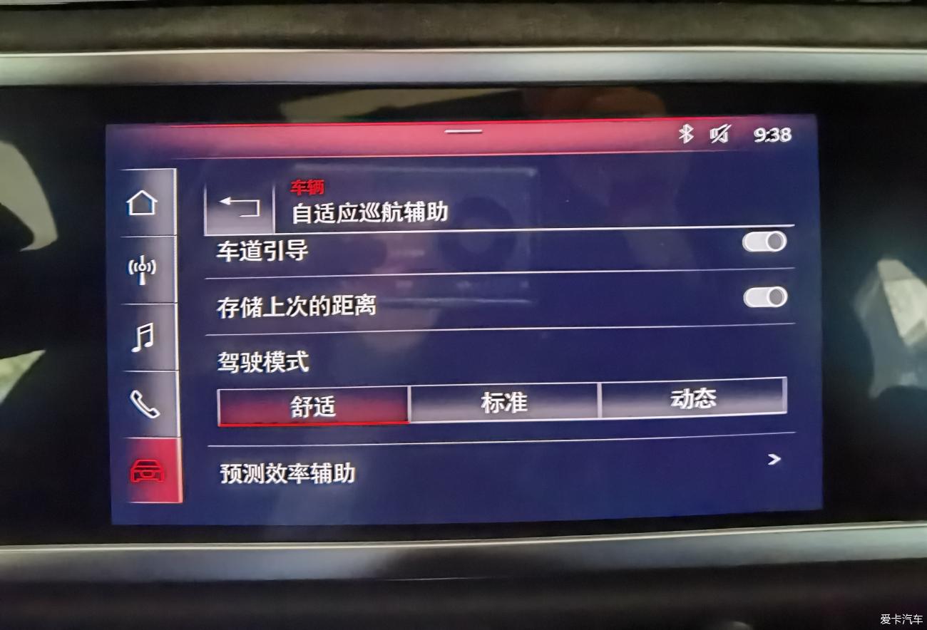

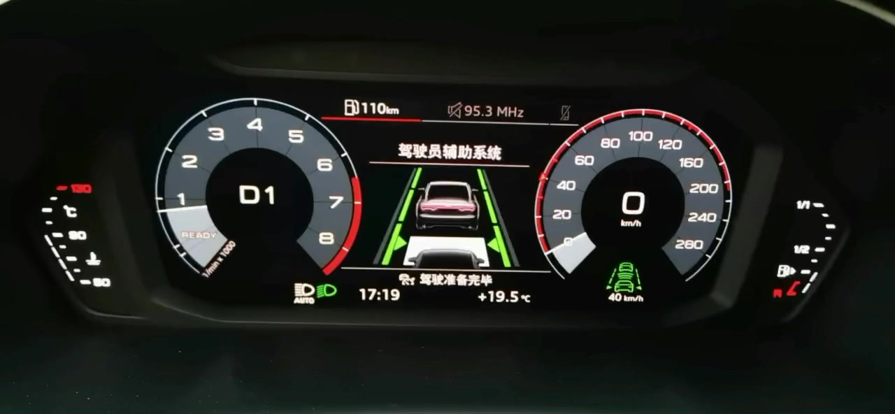

2.开通车道引导功能。

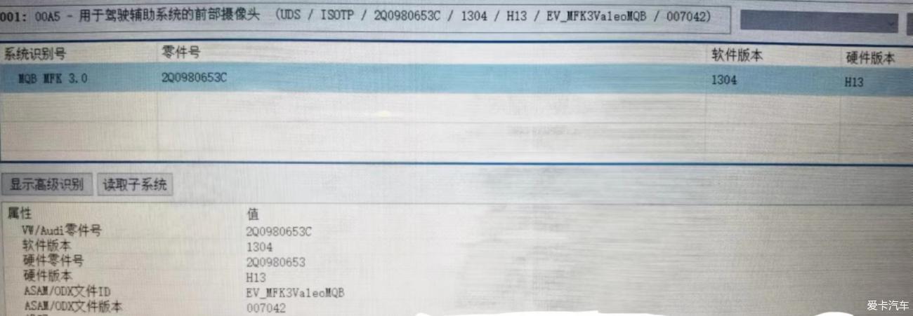

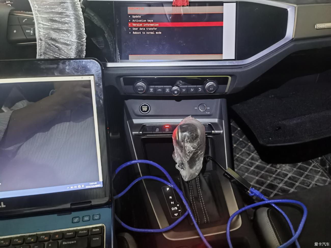

7.升级相机固件。升级FL_2Q0980653C_1304_MEAPP_V001_S固件后,零件号2Q0980653C,开启车道保持或车道居中,不打转向灯变换车道,方向盘的阻挡力矩比1202固件时要小,系统识别后收回阻挡力矩的一瞬间,较1202固件转向过度的感觉小很多,比较舒适,值得升级。1301或1302固件应该也可以,我刷的1304固件。见28楼和29楼。
8.升级ACC固件。升级FL_2Q0907572AB_0397___S固件0397后,零件号2Q0907572AB,ODX固件2M多,刷新几分钟时间。2Q0907572AB_0397固件,据说较2Q0907572AA_0396固件有以下优化:1)降低在隧道和恶劣天气下ACC识别失效率;2)大幅增加ACC探头识别距离和跟车距离,据说识别距离有120米;3)增强静态识别灵敏度;4)加速匀速稳很多,跟车刹停温柔很多。刷新固件后,行车过几次,ACC探头识别距离和跟车距离的确增加很多,静态识别好像是灵敏一些,加速不急很稳,跟车刹停的确柔和一些。
2分钟刷新2Q0907572AB_0397固件
刷新ACC固件出现故障码
升级后车道相机固件1304

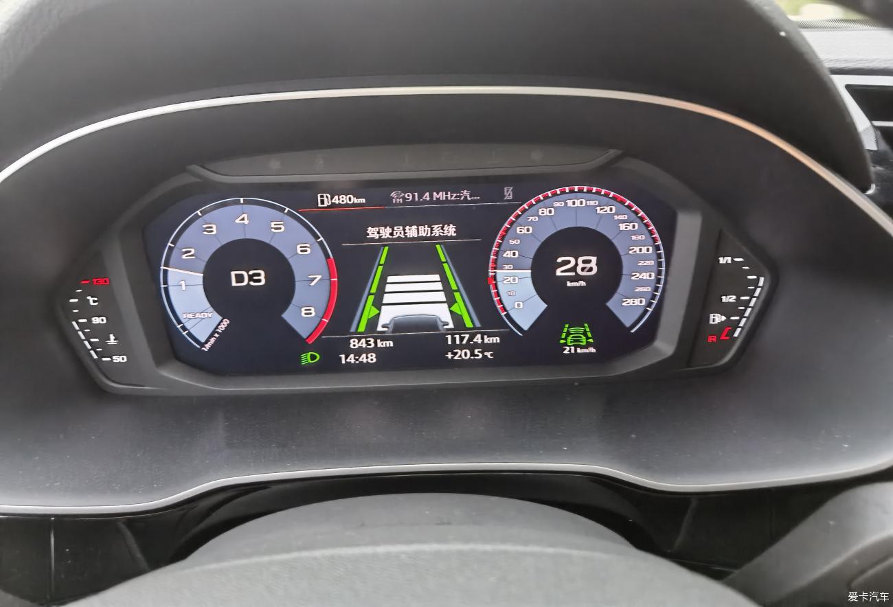

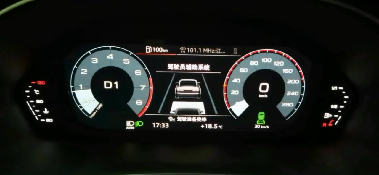

车跟停后,系统给予的起步准备时间10秒,视频截取了7秒。之前只有3秒
只有acc功能,跟停前车后,拨动acc手柄启用延长起步准备时间15秒
acc和车道居中开启,跟停前车后,拨动acc手柄启用延长起步准备时间15秒

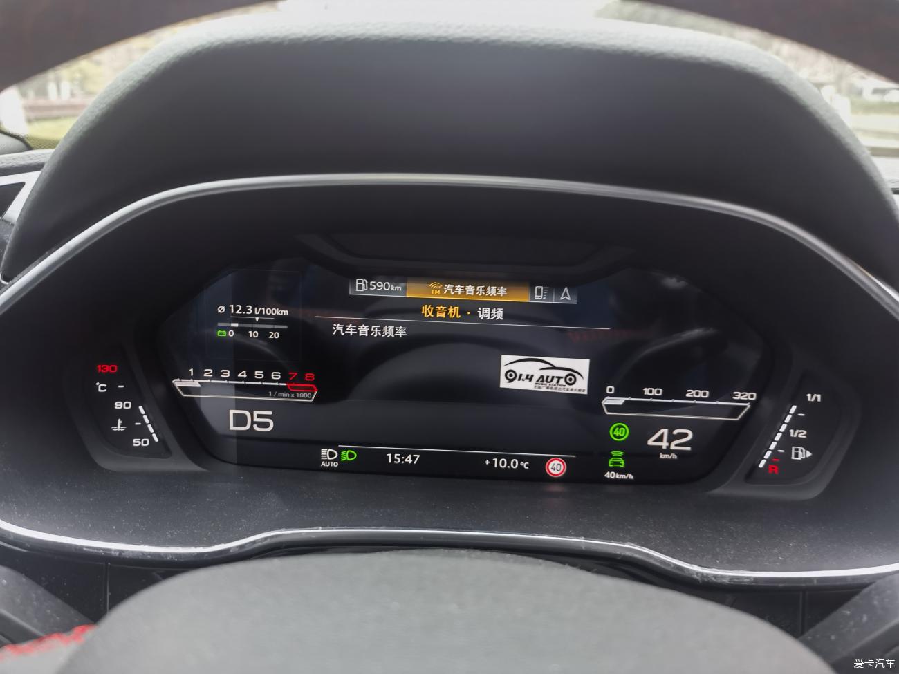

近光灯旁边有个AUTO远光灯符号,表明开启自动远光灯,大灯开关需要在AUTO档

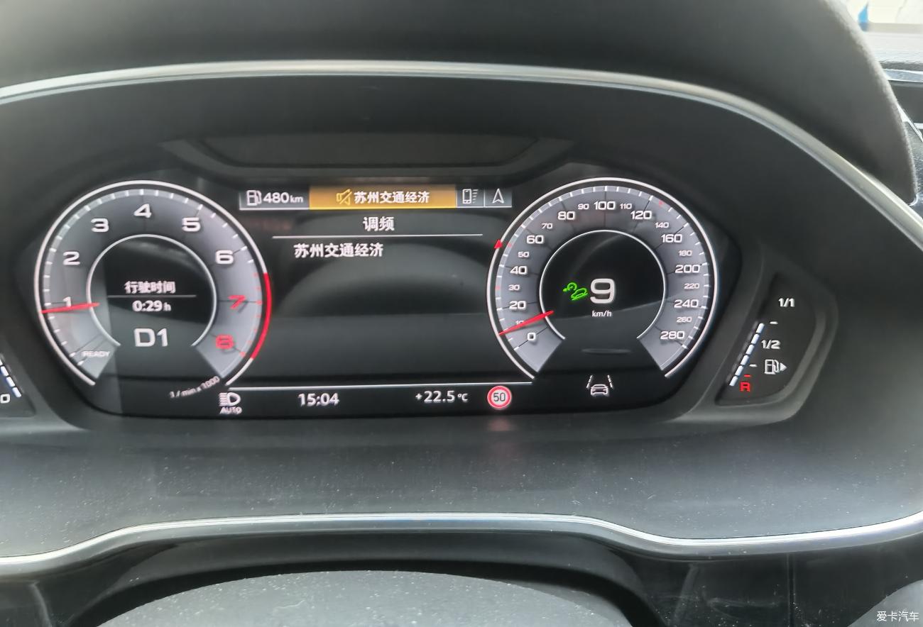

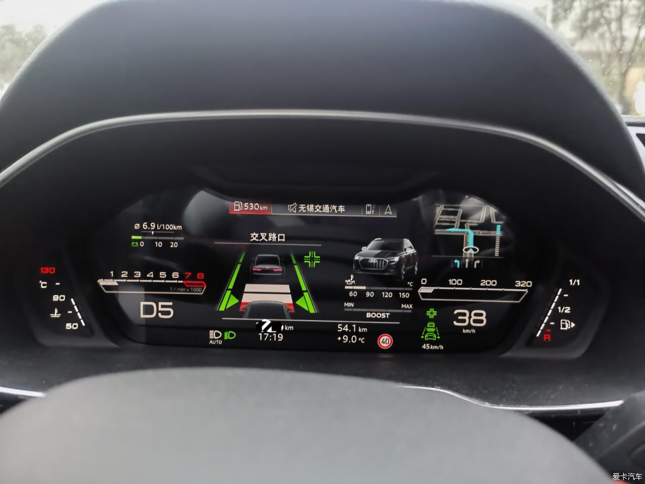

预测效率辅助,有限速和道路弯道选项,需要导航数据或车道相机开启交通标志识别等功能才有用。
开启预测效率辅助,在自适应巡航辅助菜单下,这是奥迪对pACC的称谓。这个需要导航数据和车道相机数据的配合。

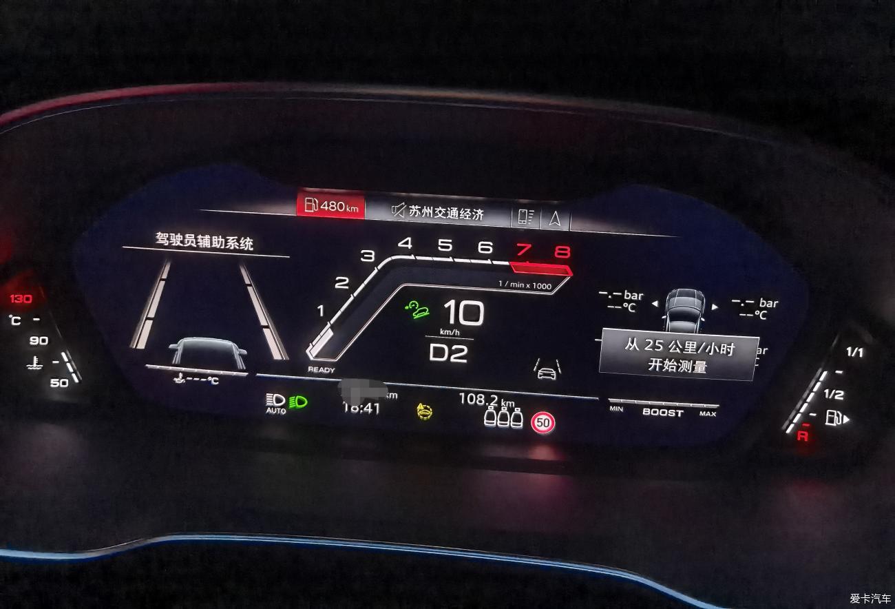

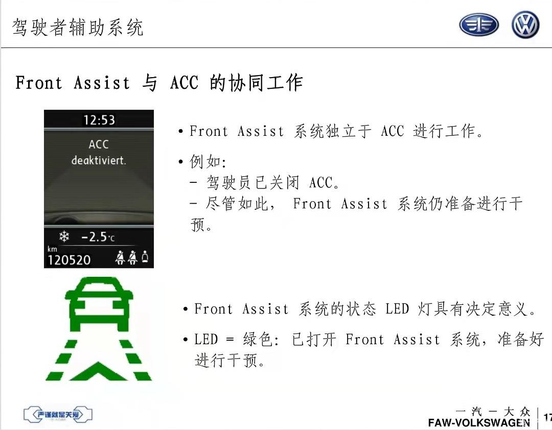

开启ACC和车道保持居中功能,正常行驶中。试着开启自动远光灯,期间仪表有个自适应大灯黄色故障指示灯和黄色三角感叹指示灯

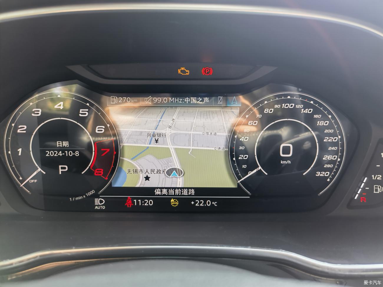

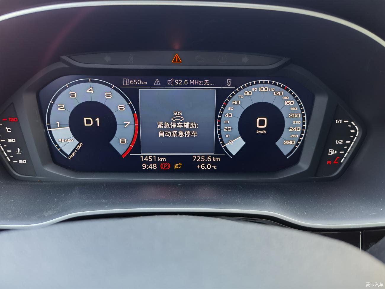

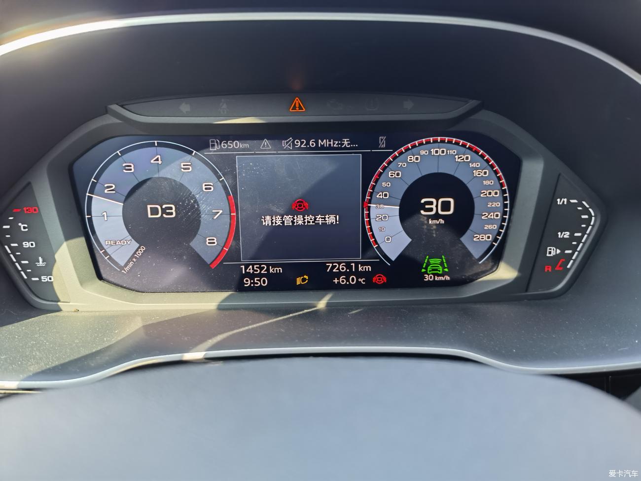

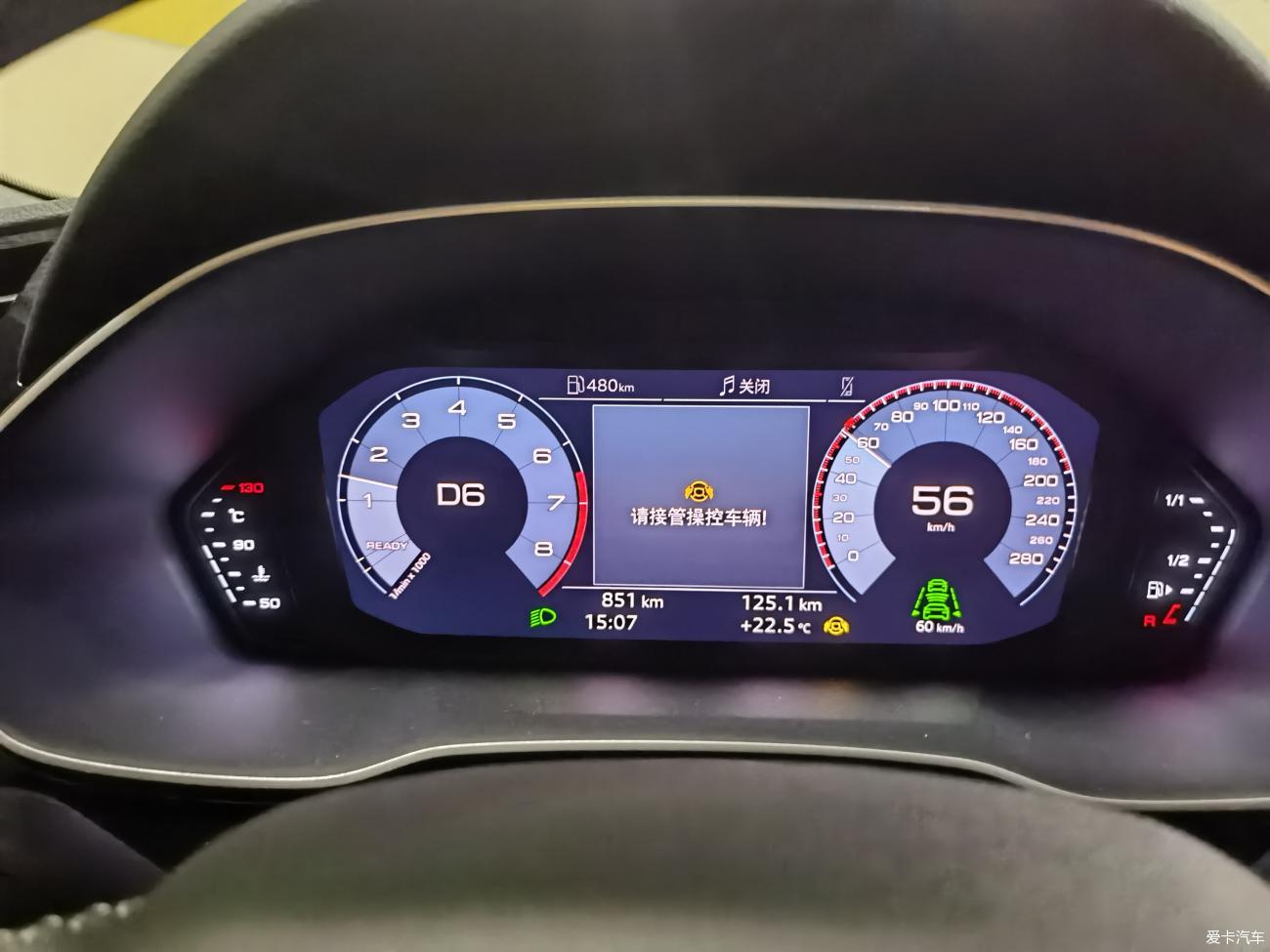

紧急停车辅助,接管黄色提醒后接管红色提醒,再无动静就启动紧急停车辅助,自动刹停

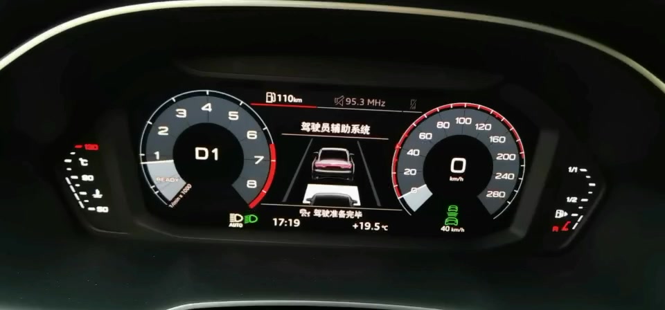

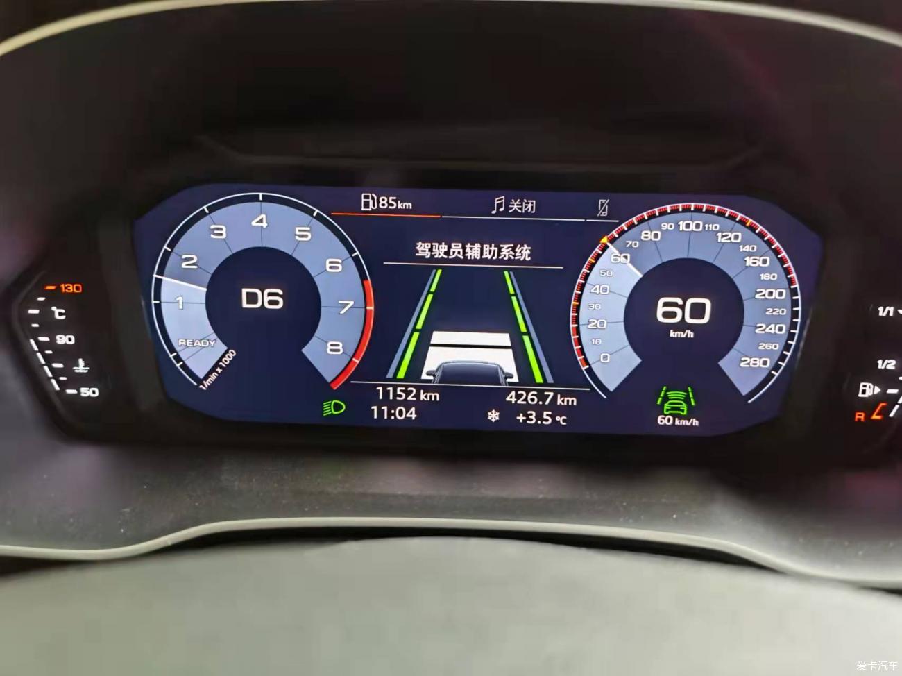

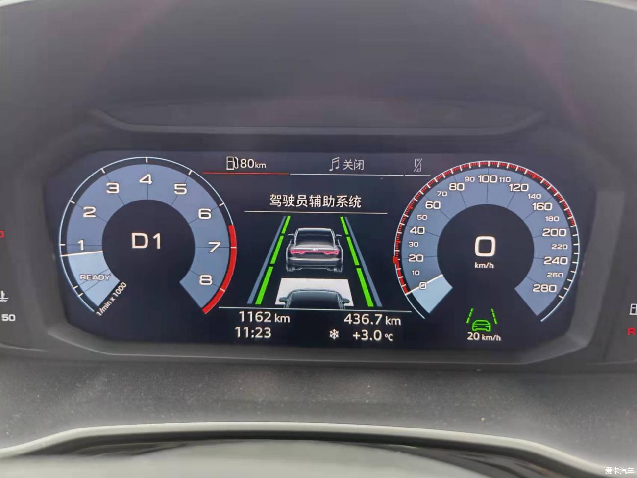

多了个车道引导选项。停车状态,关闭车道引导选项,仪表上显示的驾驶员辅助系统中,带小箭头的绿色并行车道变白,绿色小箭头消失,进入车道保持已开启但未启用状态
需要人工干预

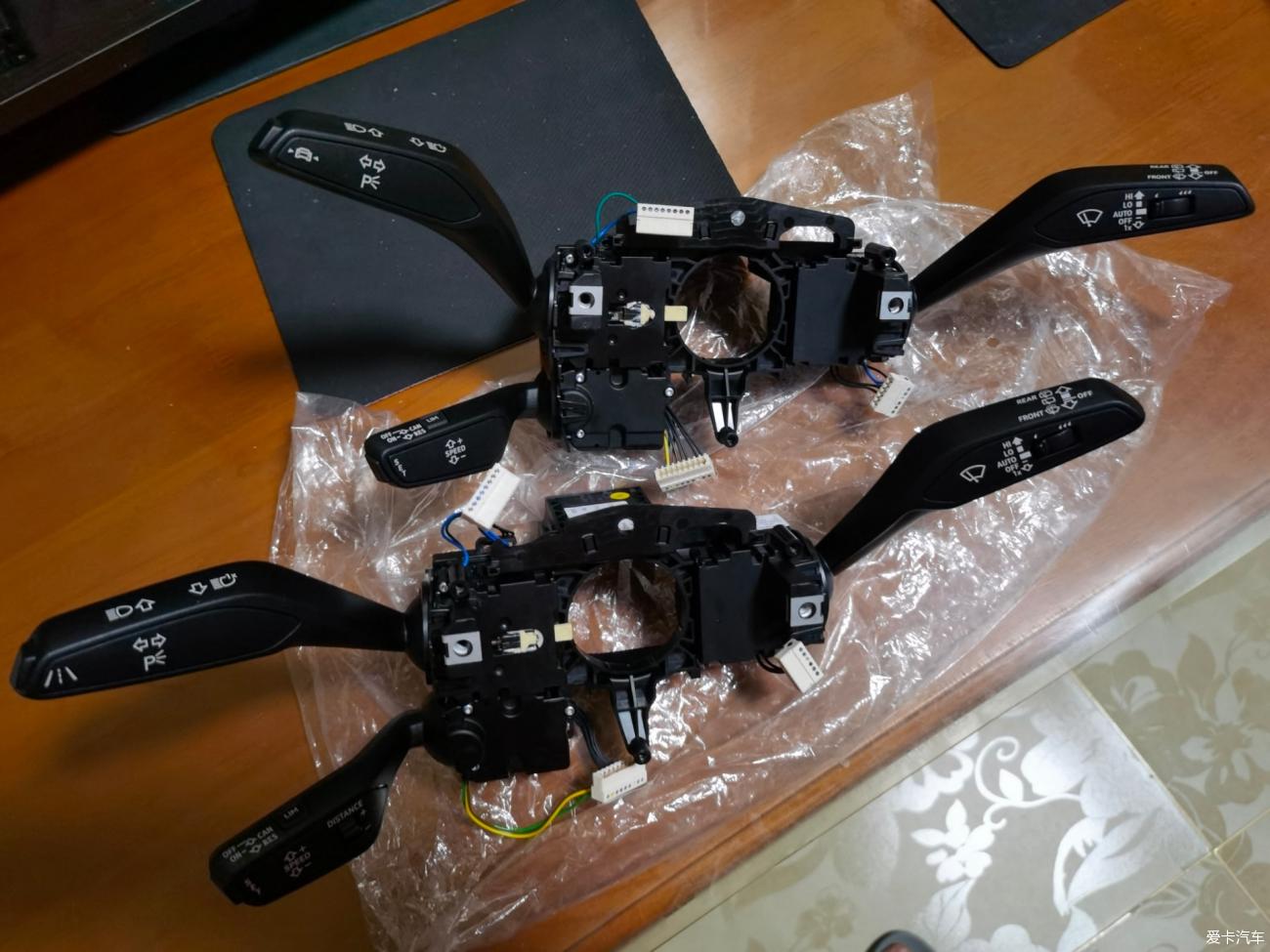

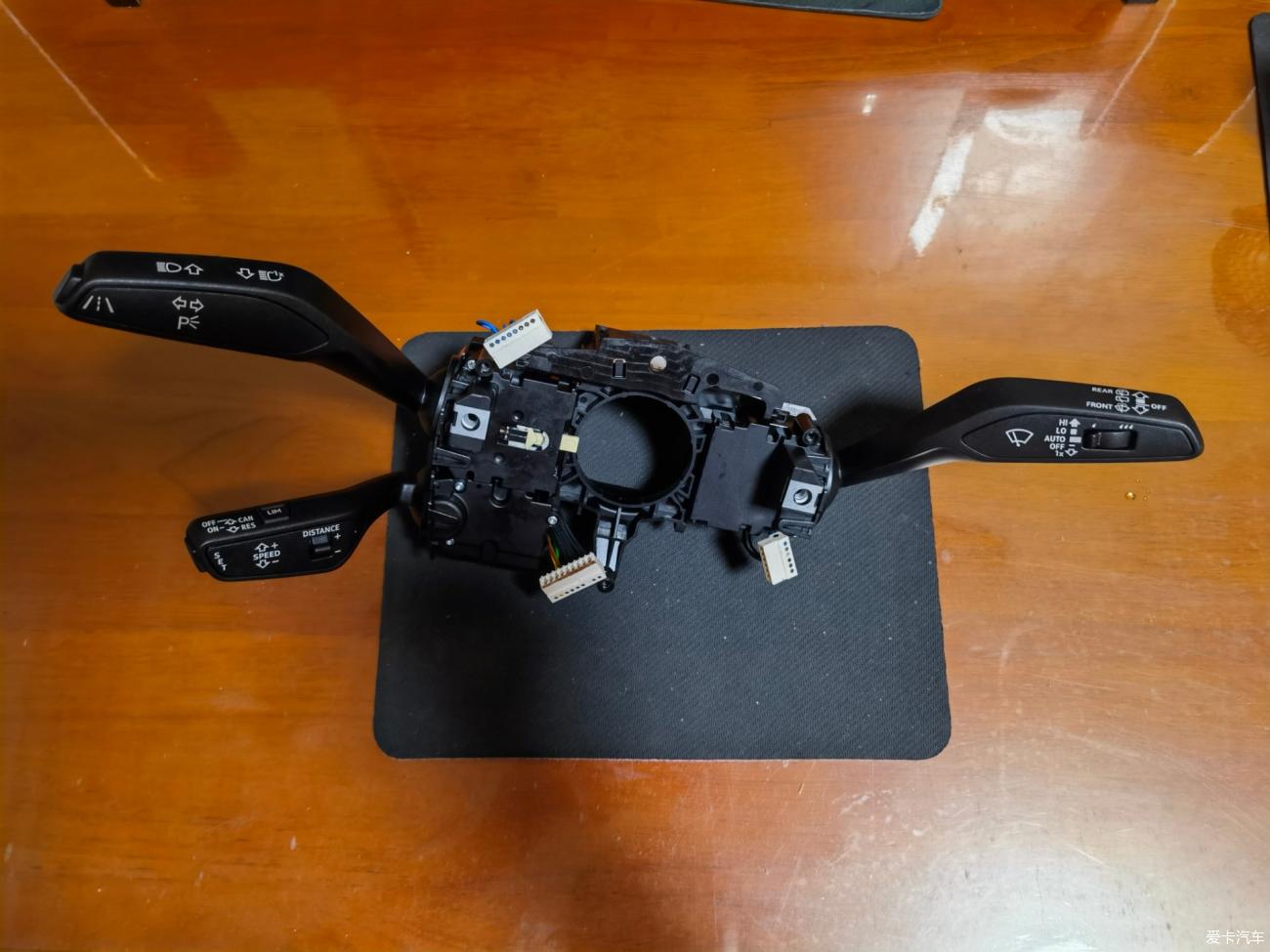

拆下气囊和方向盘固定螺丝

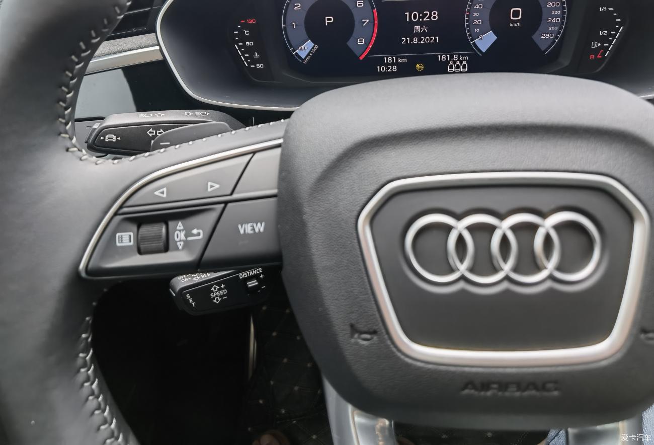

原车自带手柄,转向杆头上带车道保持按钮,还是自适应车道的小车标记,但巡航小拨杆上不带ACC距离调节控制拨钮
购买的带ACC和车道保持按钮的手柄

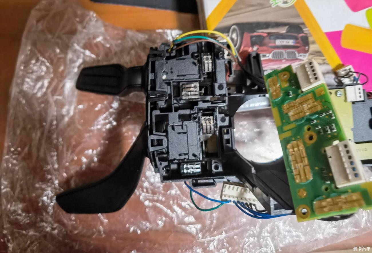

两个手柄对比图,上面是原车的,下面是购买的
拆拆拆,拆下需要替换的ACC巡航手柄
舍不得原车手柄那个带小车标识的转向拨杆,所以,搞嫁接,拆下ACC巡航小手柄,装到原车的手柄上。拆的时候要小心一些,掉了里面的拨块,找准位置挺麻烦。
装好的效果

车道引导功能,其实是车道保持功能的拓展。车道保持功能只能在时速65KM以上才能启用,开通车道引导功能,0公里就能启用车道保持功能,并行驶在车道中间,挺好的驾驶辅助功能。

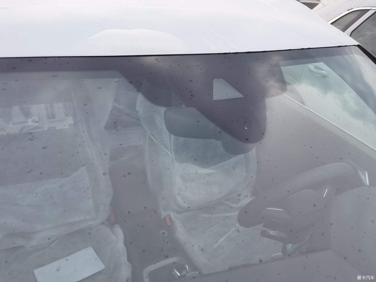

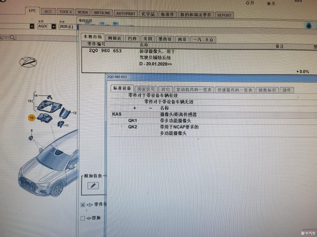

发几张照片,随便看看
原车选装车道保持后,挡风玻璃外观
ACC探头
车道相机

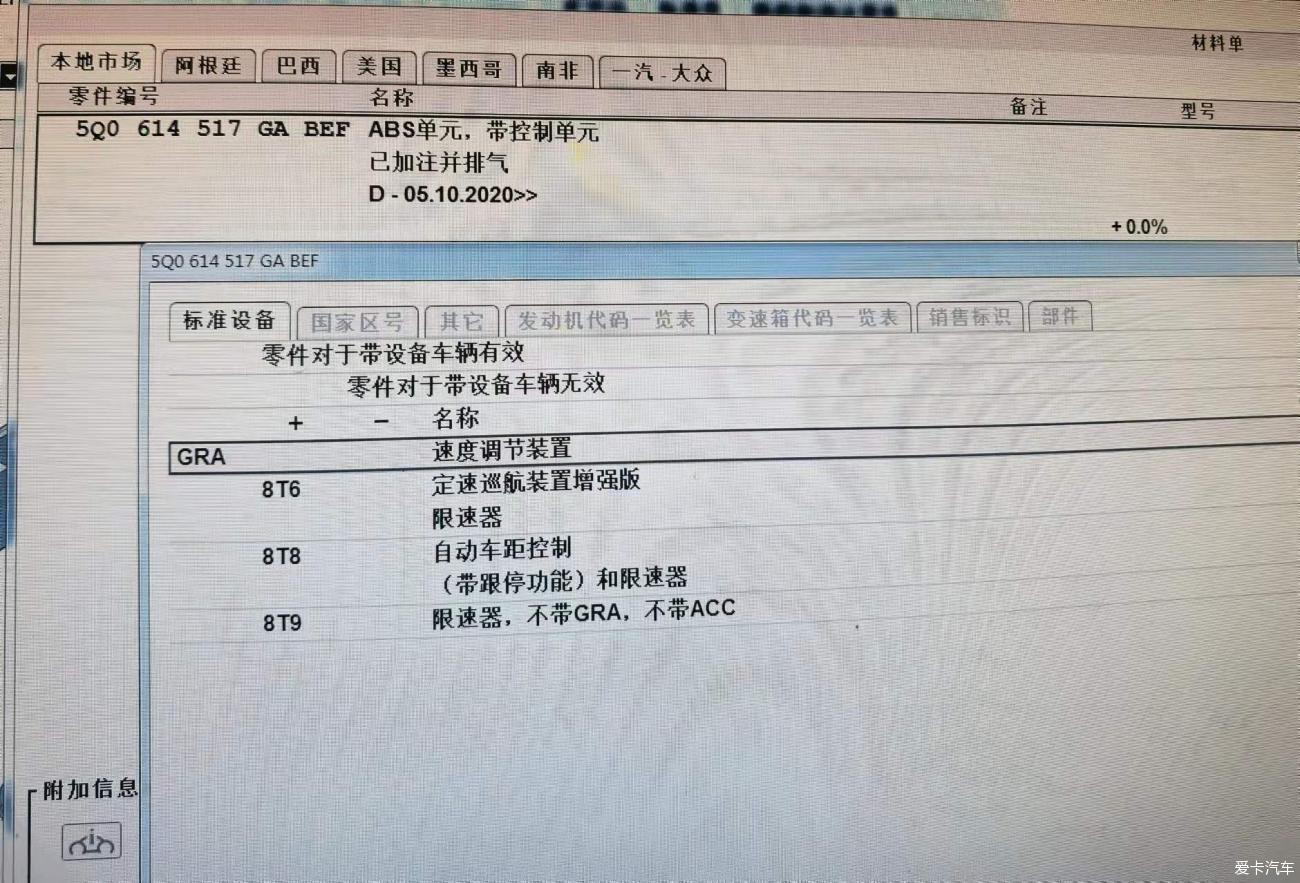

Q3 ESP泵5Q0614517GA支持功能

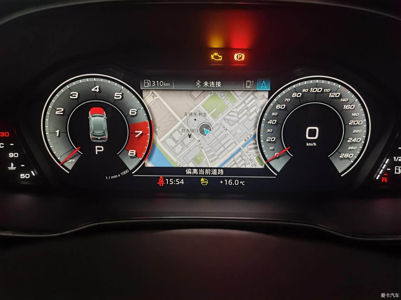

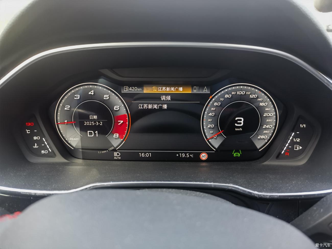

接管提醒,红色
