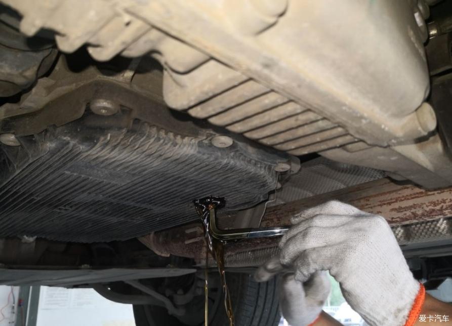

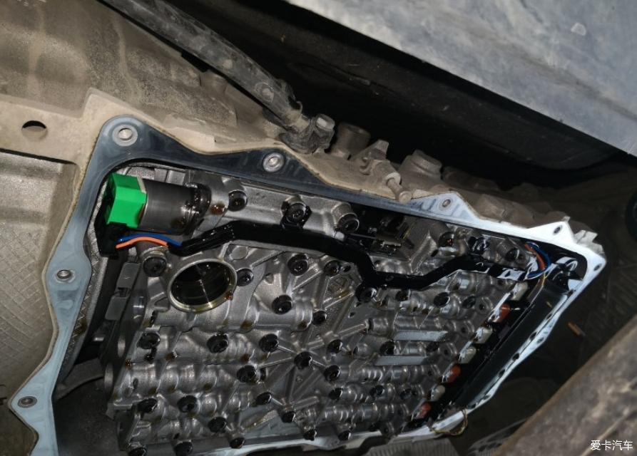

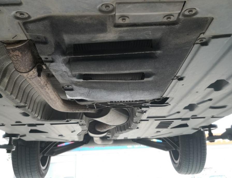

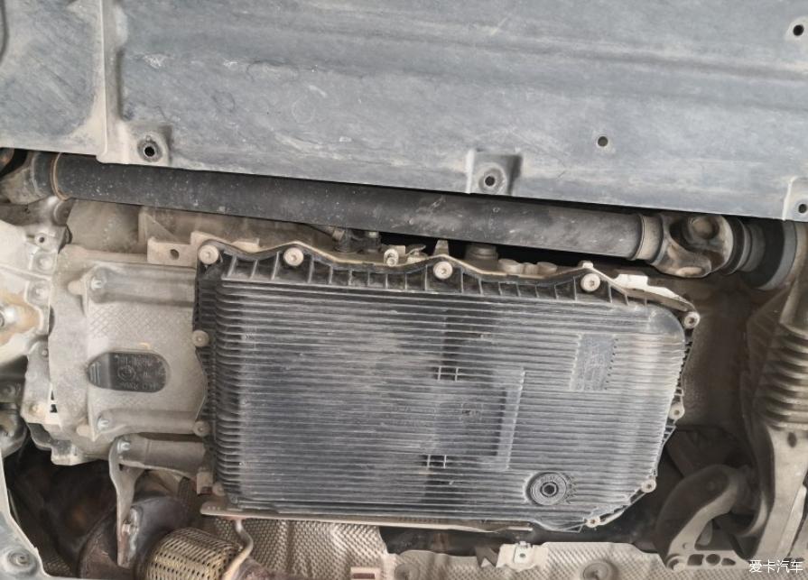

拆下护板,露出变速箱底壳

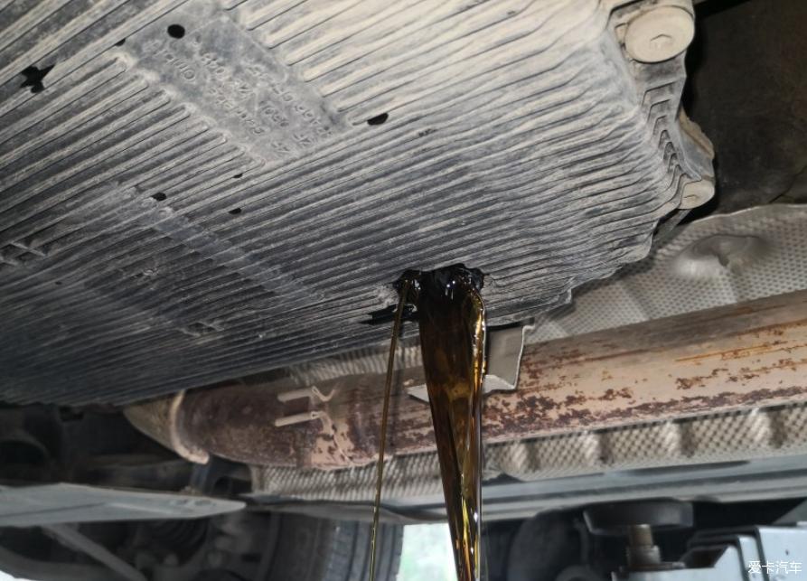

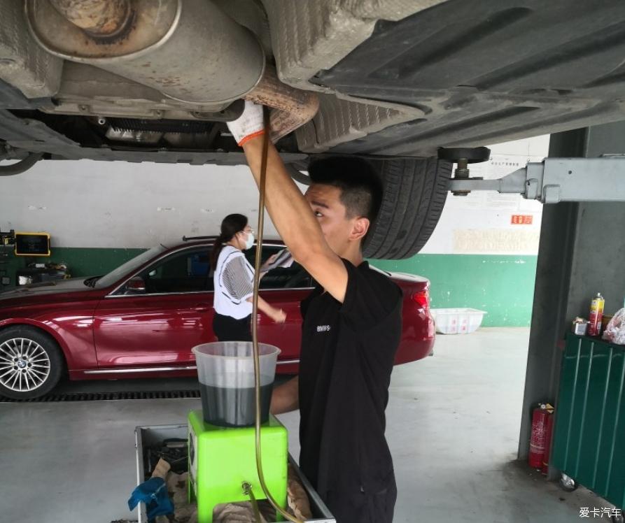

拧开螺丝,放出原来的旧油
继续重力放油

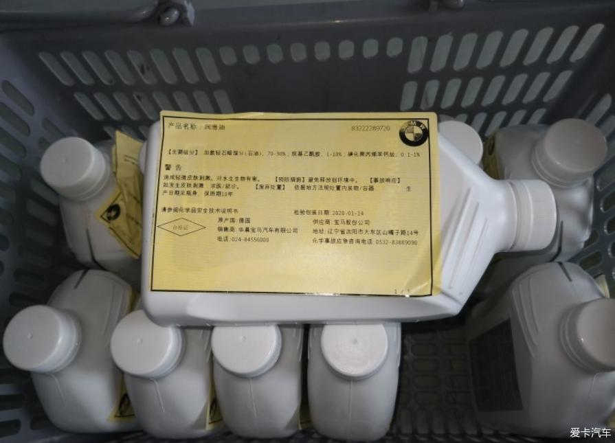

新的变速箱油

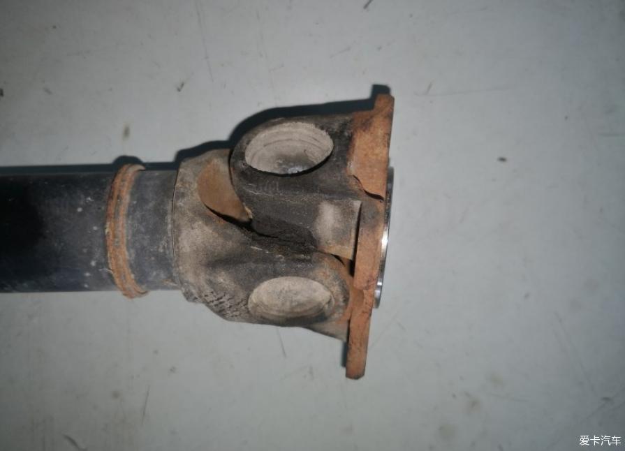

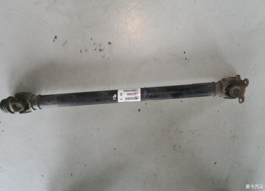

更换变速箱油,需要把旁边的一根传动轴拆下来,维修师傅说如果挂挡时有顿挫感,可能就是这个传动轴磨损过度导致,需要更换,一询价9000多
锈迹斑斑

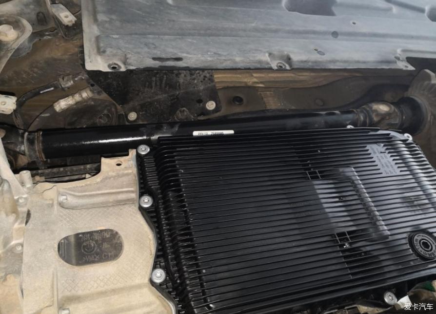

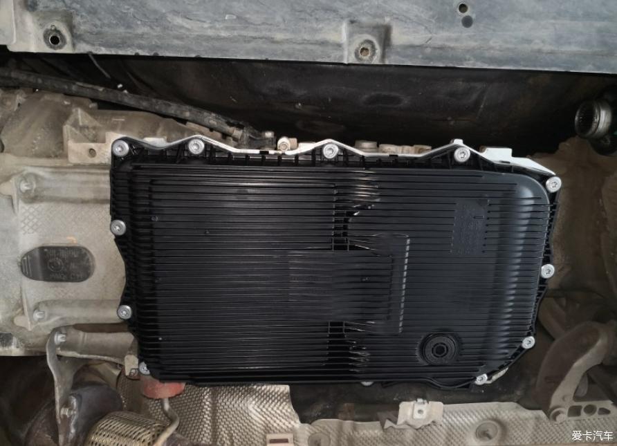

拆下油底壳,用重力的方式等待变速箱油下落排出一部分

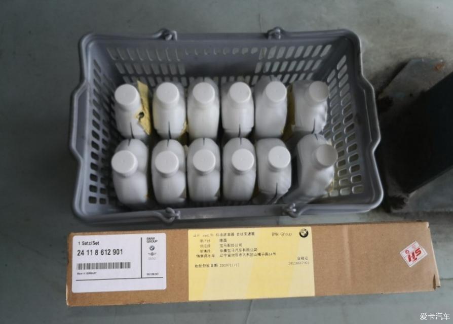

本来准备了12升,后来觉得还差点意思,又加了一升

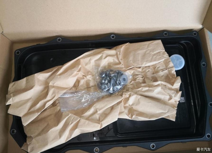

配件

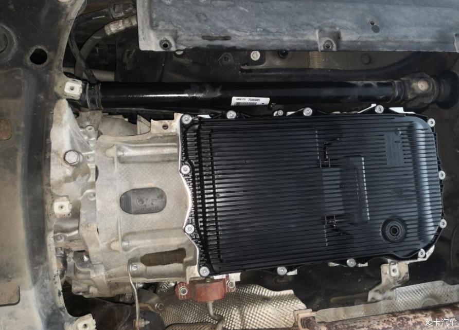

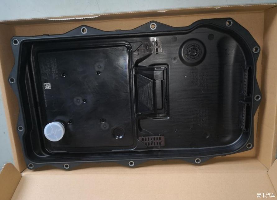

油底壳
上好螺丝,等待下一步操作

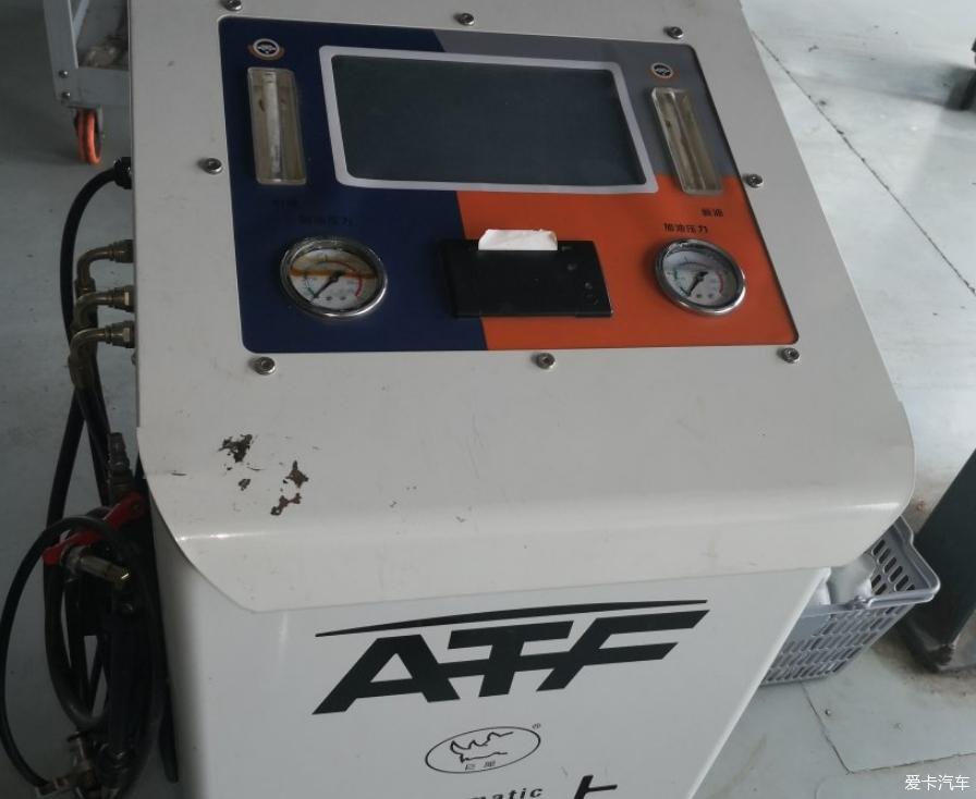

循环机

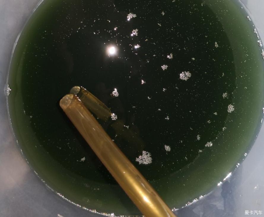

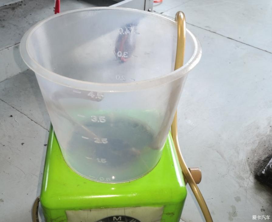

原来变速箱油是绿色的,第一次见,感觉很稀
先用这个小摇把式的手动添加变速箱油,后面会用到循环机

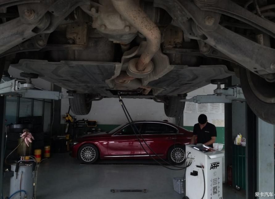

接上循环机管线,准备循环更换变速箱油

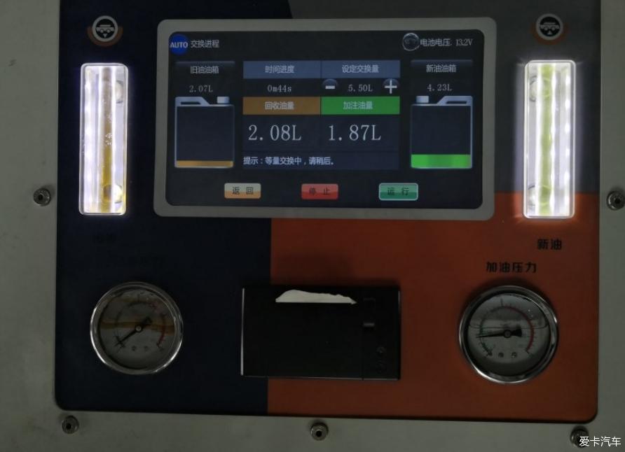

循环机开始更换,这次用了13升的油

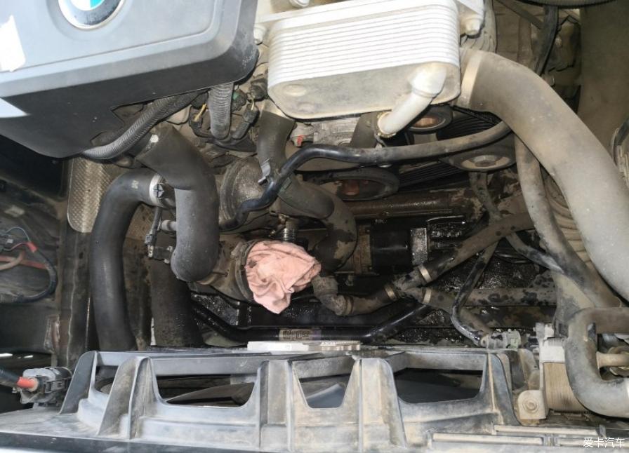

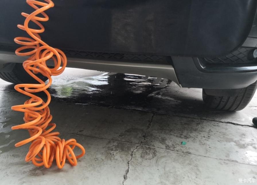

重力放掉防冻液
用气枪从防冻液添加口吹出剩余的防冻液
气枪吹出剩余的防冻液
堵上管线口,避免进入脏东西

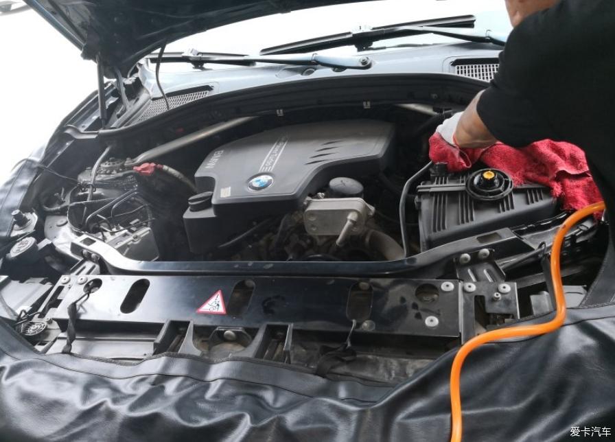

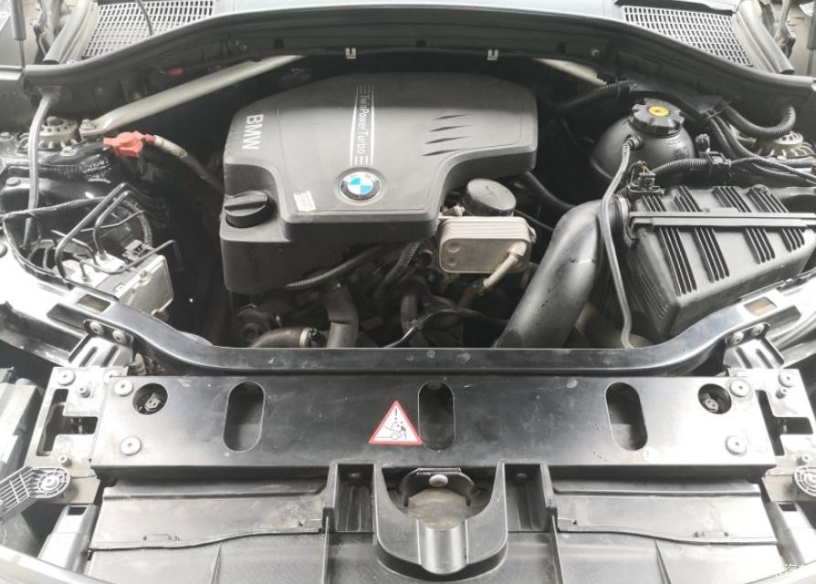

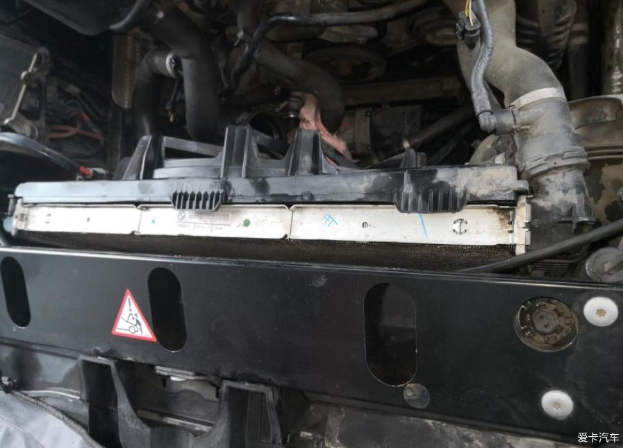

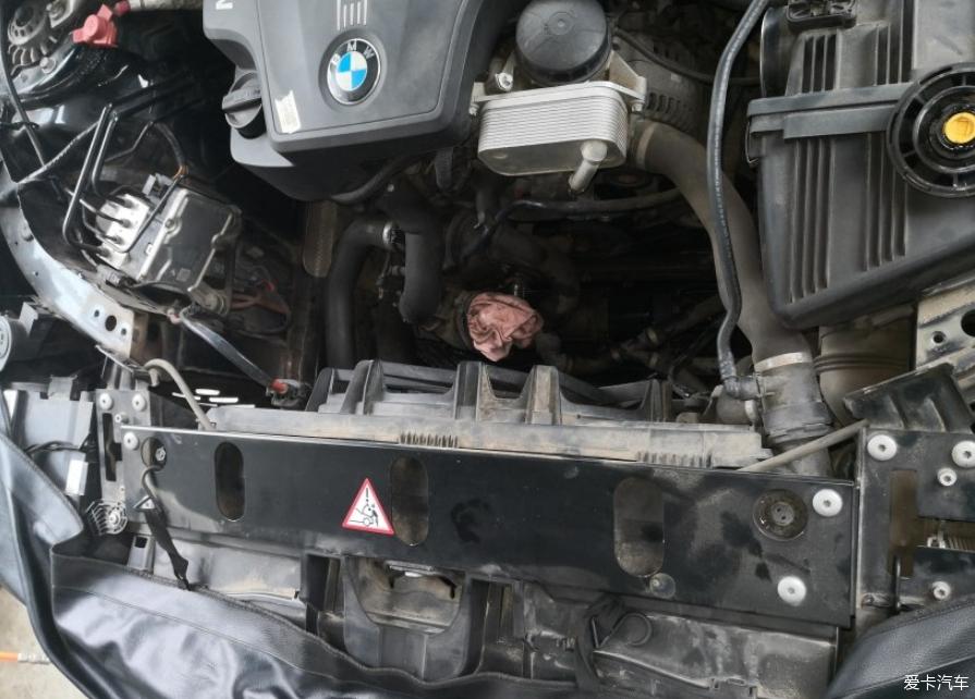

拆除空气滤芯到发动机的管线,给拆冷凝器腾出空间

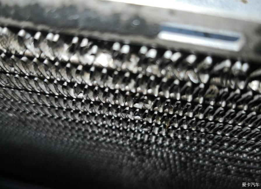

半拆式的清洗水箱,因为之前只是用气枪吹冷凝器,导致有些杂质北吹到后面的冷凝器上,只能用拆开的方式彻底清洗,不用每年都拆,几年拆一次清洗一回即可。
清洗后的样子,干净多了

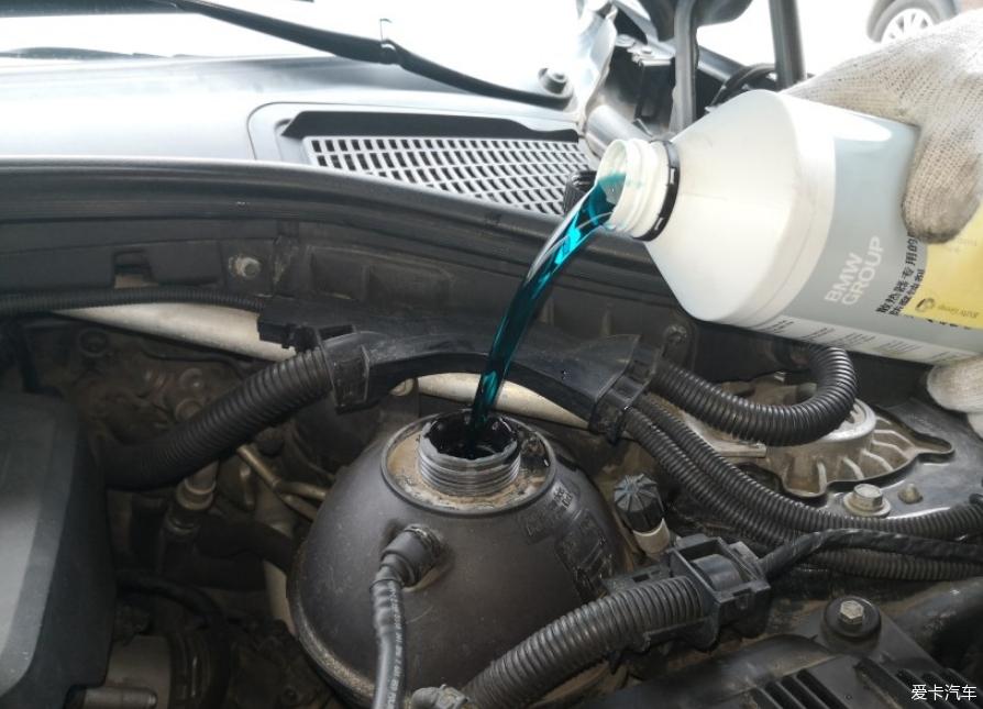

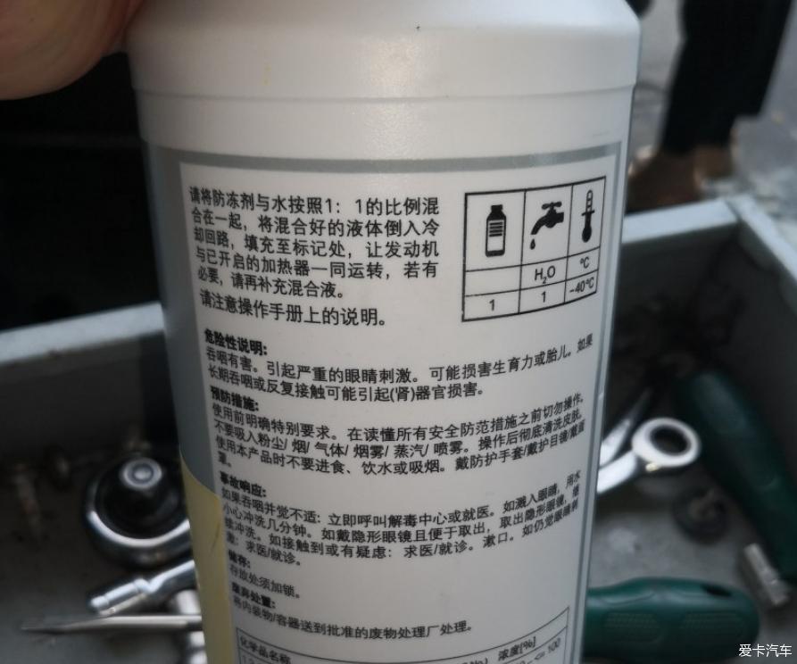

1:1原液兑纯净水
添加防冻液

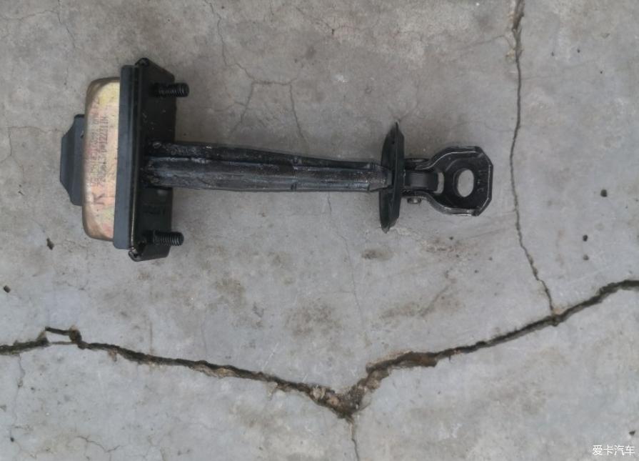

限位阻尼器叫刹车器
后车门的限位阻尼器总是嘎吱嘎吱的响,维修师傅检查后说需要更换,可能因为之前喷了太多的金属润滑剂吸土多,还是用黄油比较好
