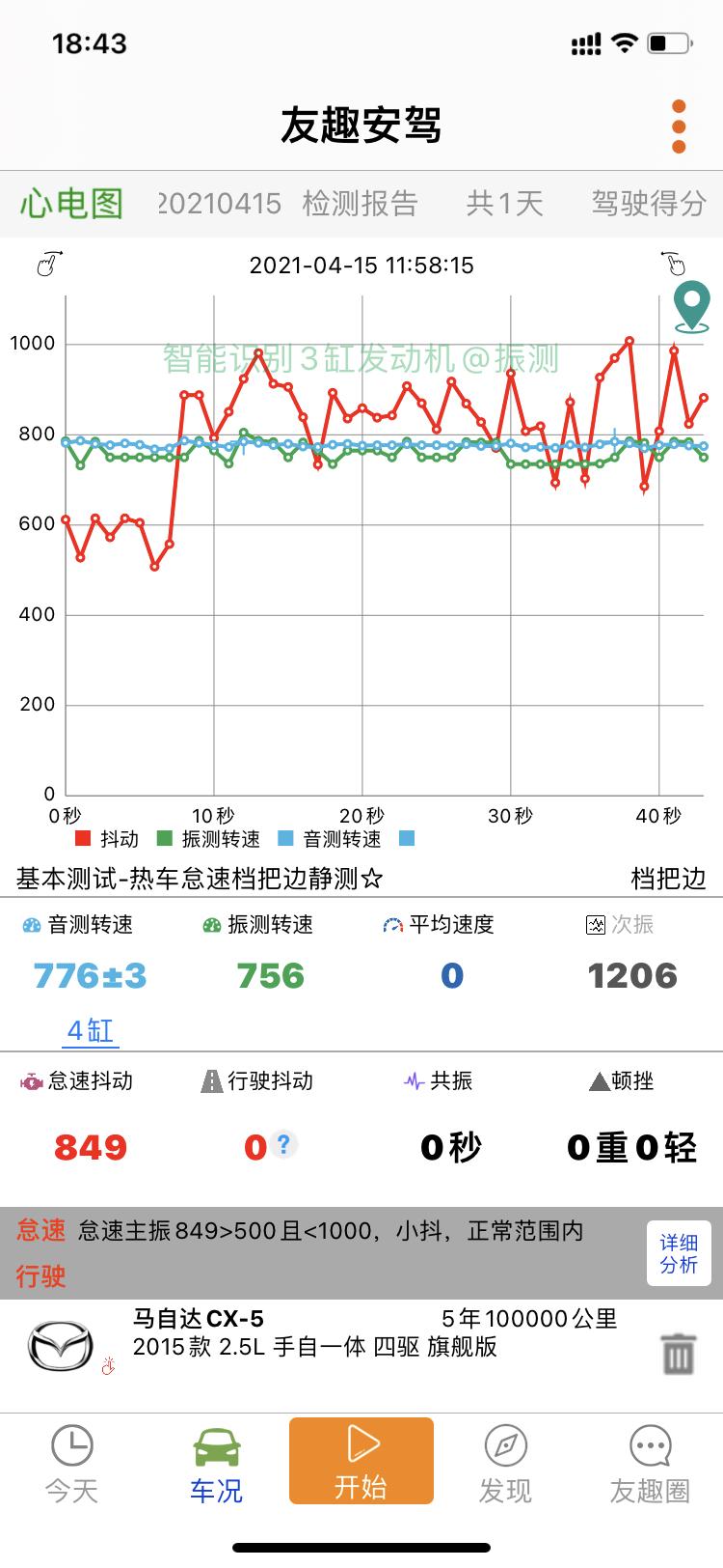

车现在10万公里,5万的时候换的NGK7L11,当时感觉车辆开始有一些“老化”,怠速抖动,发动机打摆子一样。加速也卡顿,换挡不积极。更换火花塞之后,脱胎换骨。发动机抖动消失,力量十足,换挡平顺,新车一样。可以说这5万公里,充分享受了这款7L11火花塞的福利。12万不换?可以,能开,感觉像拖拉机而已。10万公里后,怠速又感觉到震动感逐渐

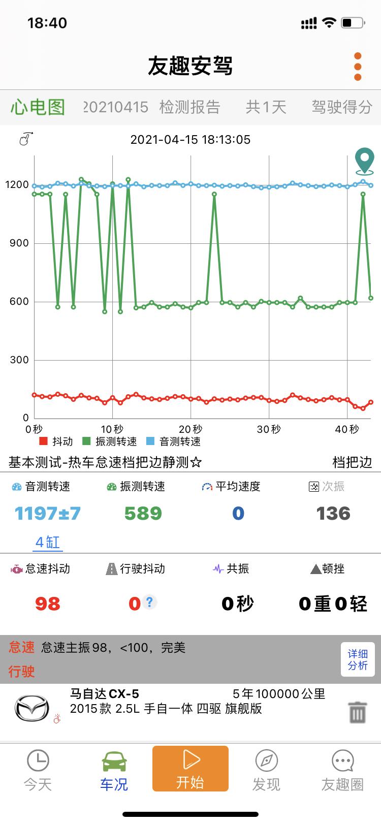

加强了,油耗也有所上升。今天第二次更换火花塞,换的电装IXEH22TT,有车友建议20TT,因为我是2.5,也喜欢激烈驾驶,所以换的22。换之前特别用“友趣安驾”做了抖动测试。
这是更换前测试图,怠速抖动800多

更换后,抖动下降到98
