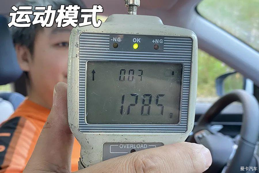

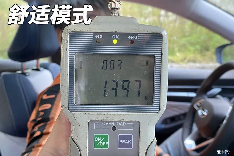

我们在同一路段(地面摩擦力相同),胎压调至厂家标准胎压,使用标准模式,用拉力计原地匀速旋转方向盘90度,取最大数值。
这辆车有舒适、ECO和运动三种驾驶模式。舒适模式下,原地转向力为1.397公斤;ECO模式下,原地转向力为1.307公斤;运动模式下,原地转向力1.285公斤。

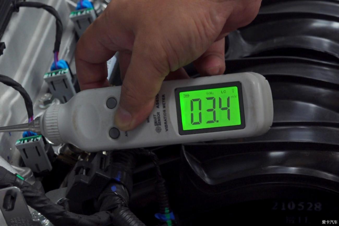

测试方法:水温正常后,关掉空调,在怠速状态下,使用测振仪垂直曲轴方向,将探针接触发动机金属机体中间的最高位置,测量发动机振动加速度值,数值越低,表明振动越小。
这辆吉利帝豪搭载了一台1.5L自吸四缸发动机,怠速振动数值为3.4米/秒,算振动相对较大的一类。

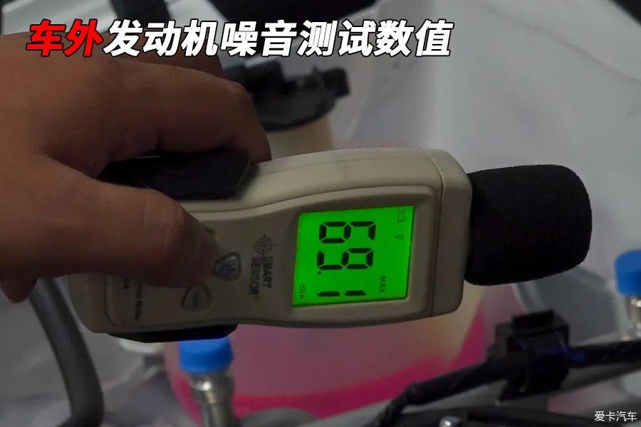

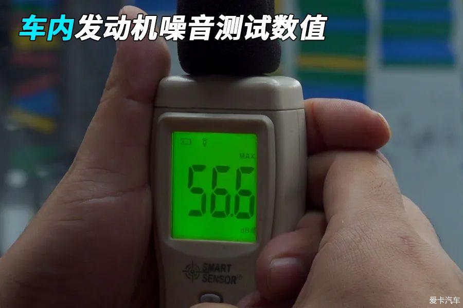

测试方法:发动机完全热机,水温正常,关闭空调,正常怠速下进行测试;打开发动机盖、取下引擎罩,在距离发动机机体上方20厘米处,进行噪音采集,取平均值,为车外发动机噪音数值(dBa);在车内,将车窗关闭,发动机空载运转2000转/分,将噪音仪置于方向盘正上方,取平均值,为车内发动机噪音(dBa)数值。并且以车内30%,车外70%的权重进行综合计算。
这台1.5L四缸发动机本身的噪音还可以,车外怠速噪音只有69.1dBa,但车内2000转/分运转噪音为56.6dBa,说明这辆车的隔音降噪水平一般。

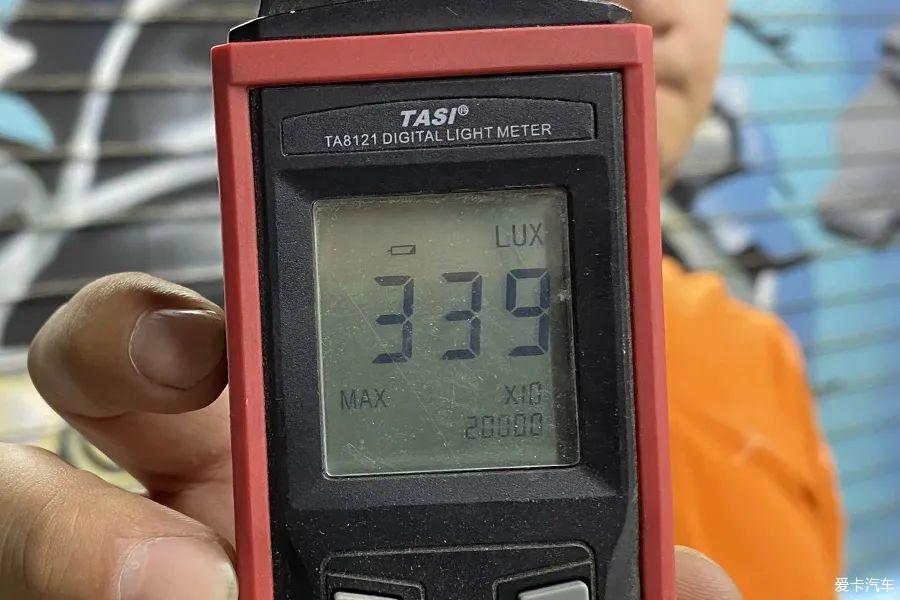

测试方法:以车灯最前端为基点,与垂直墙面相距2米距离,在发动机正常工作状态下进行测试,使用光线照度计取近光灯照明范围内的最大值。
这辆车的大灯是LED光源,最大光照度为3390勒克斯,属于照明度比较暗的一类。

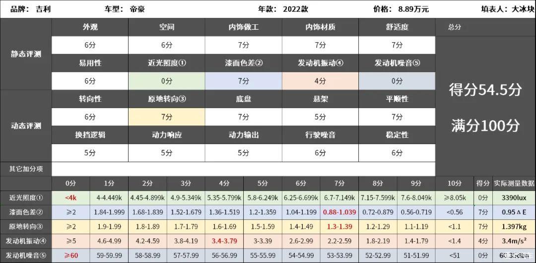

总结
无缘激情好在平顺
这辆几万块钱的国产廉价车,尽管动力输出一般,但毕竟便宜。1.5L自吸四缸发动机+CVT变速箱的动力组合,虽然和激情无缘,不过好在平顺。作为一款城市代步车,还是相当称职的。甚至在底盘悬架方面,完全超乎了我们的想象,不敢相信这居然是一辆几万块钱的车,十几万的日韩系合资车也不过如此。所以如果只想买一辆划算的代步车,对品牌和性能不在意的话,可以看看这辆新款帝豪。
