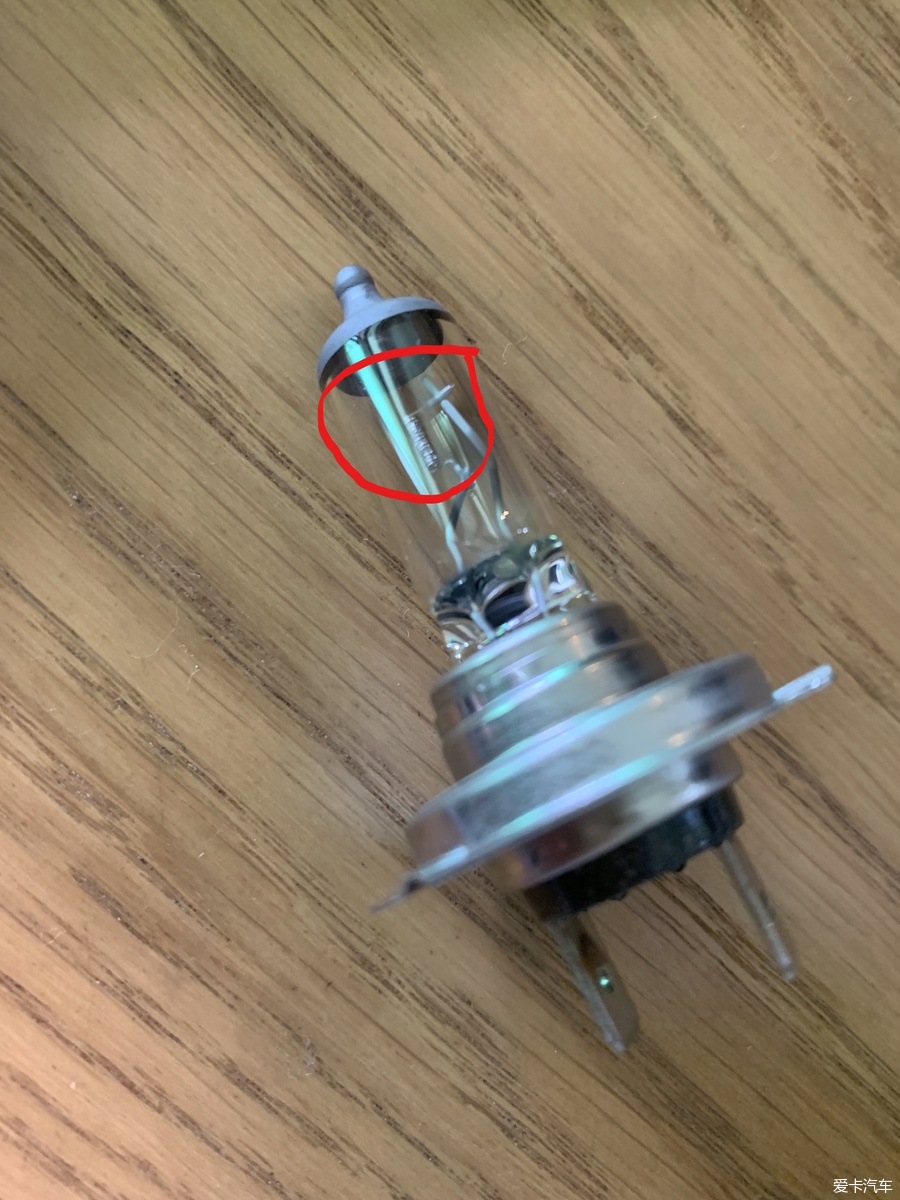

4、露出了内部线路和灯座,然后旋出随动灯灯座,我倒了,这就是拖的后果,电线居然蜕皮了。难道是过了大电流短路了?按理,灯泡坏了不是应该断丝了么?然后看下图
果然,是灯丝短路。。。它居然短路了?!可一时半会上哪换大灯总成,还有那白花花的银子。一转念,我还有那特氟龙耐高温胶带,先上了再说吧。
左下那个是新的,另外2个是旧的,看样子以后是该每2年换下灯泡。
