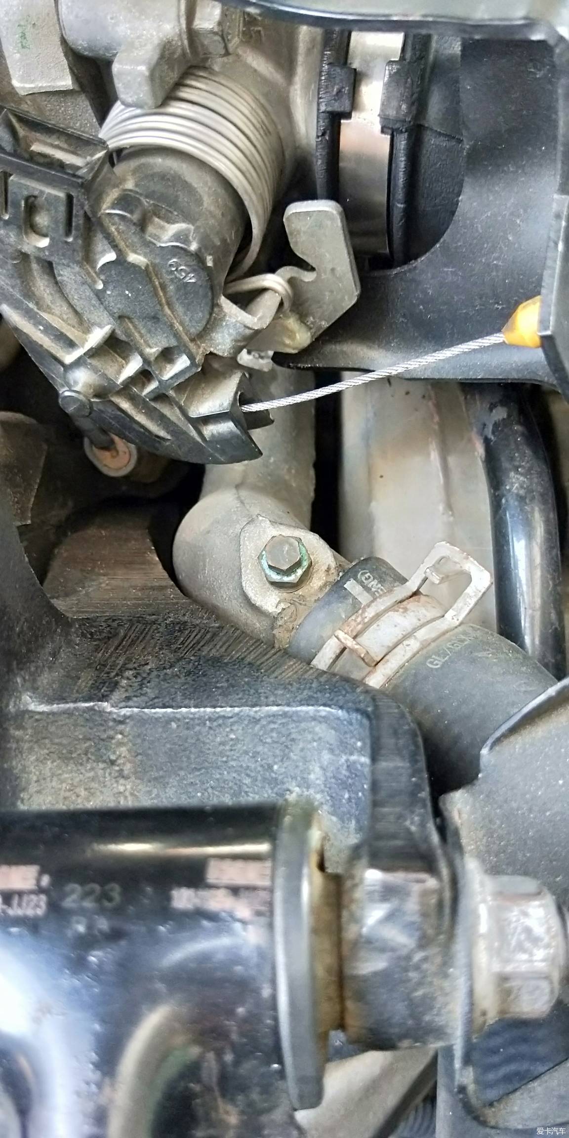

引用 今生物语QF 于 2021-10-01 22:48:45 发表的回复
水箱盖打开后,水道里已经没有了压力,即便水温上来节温器打开,仅靠水泵的运转,水箱底部的老液(沉渣)还能不能循环出来?
冷却液的循环全靠水泵,和压力无关,反而压力越大,循环越是不易。关于沉渣这个除非水箱长期加自来水,真这样那就把排出口降低,不要拆水箱的上水口,而是拆这上水管的另一头,就是连接节温器的那头,位置最低了,这个位置可能更好拆开

来自 爱卡Android版 发表于 2021-10-02 10:16    IP属地:未知
就是拆这个管卡,位置比较低,应该更好拆。要想更大的冲力那只有拆节温器了,然后用高压水枪冲洗
