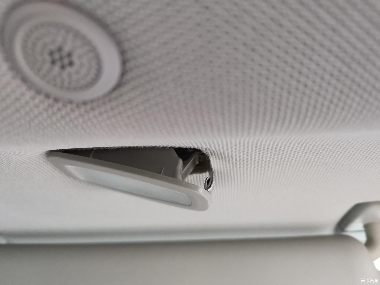

遮阳板化妆灯卡扣断裂,0元修复

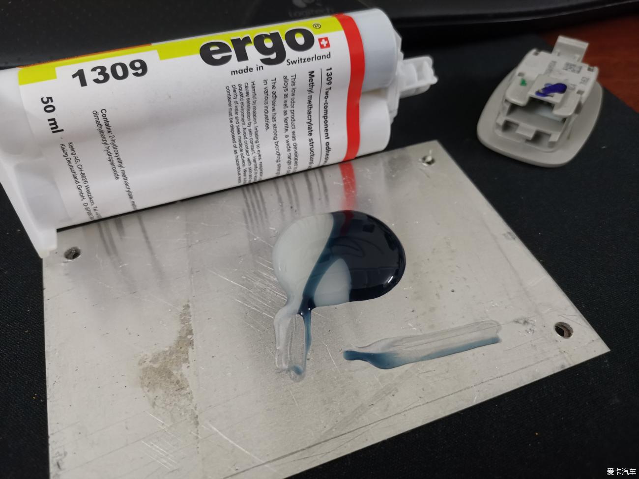

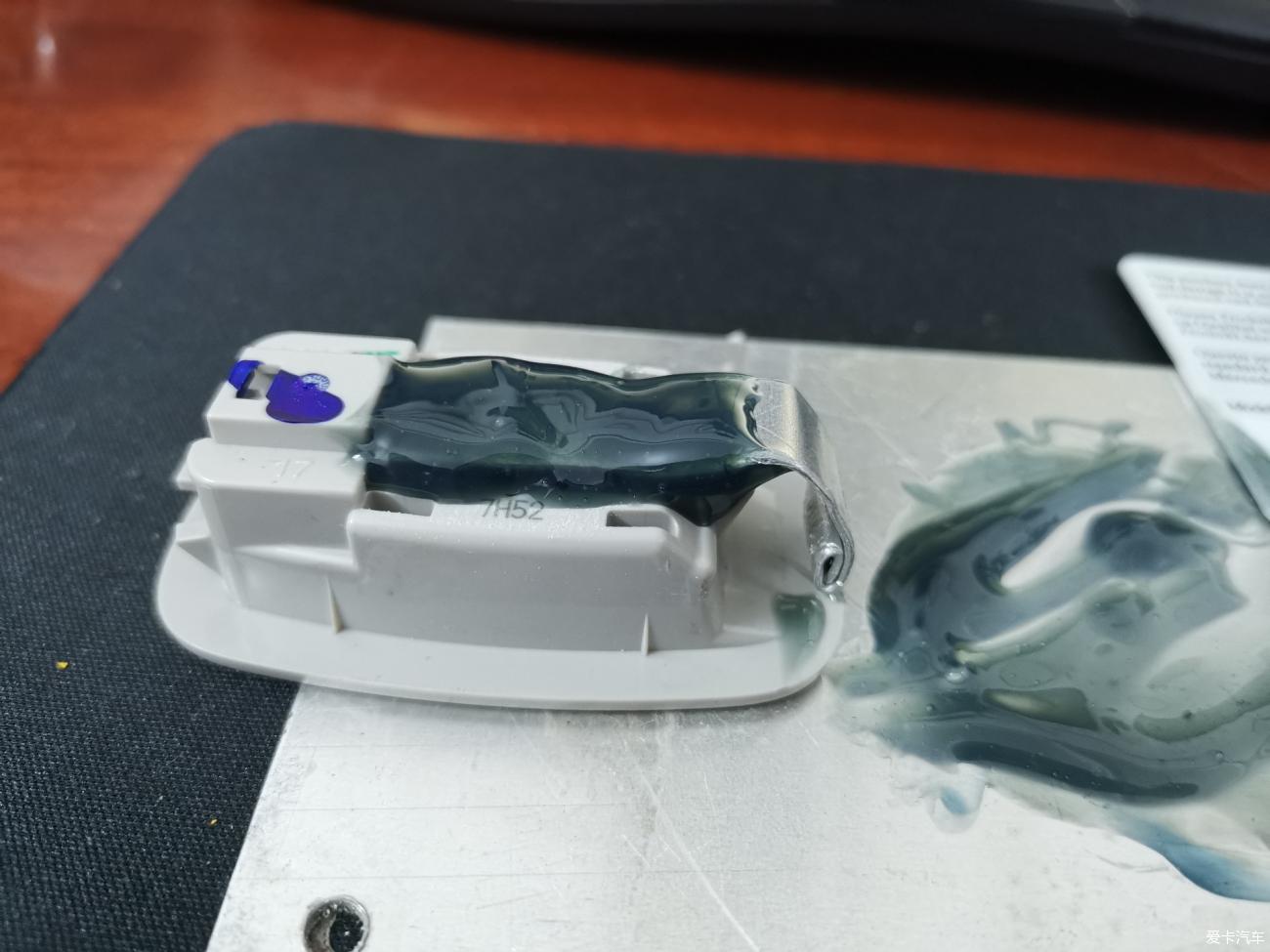

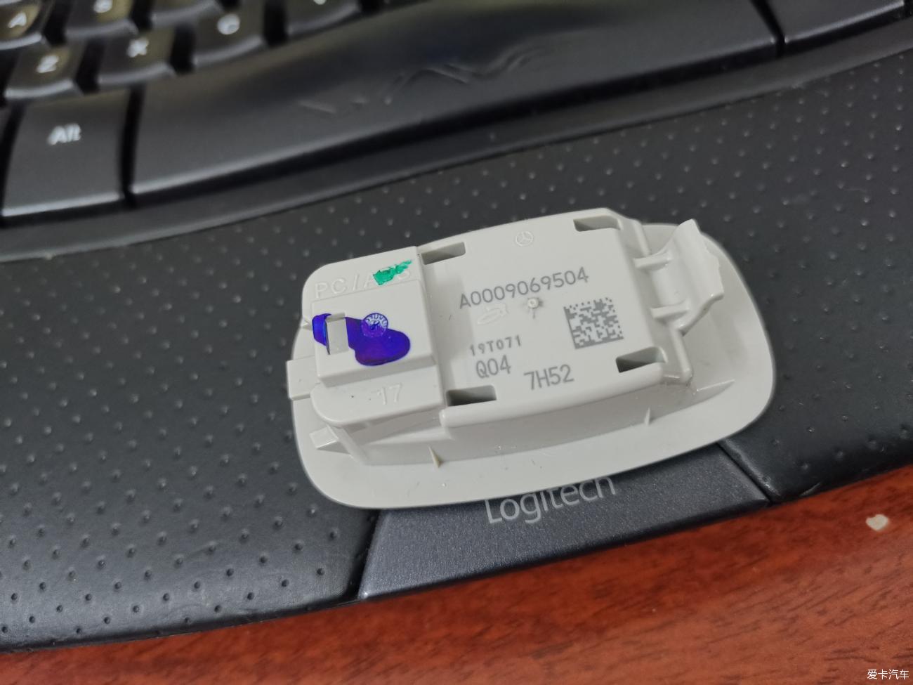

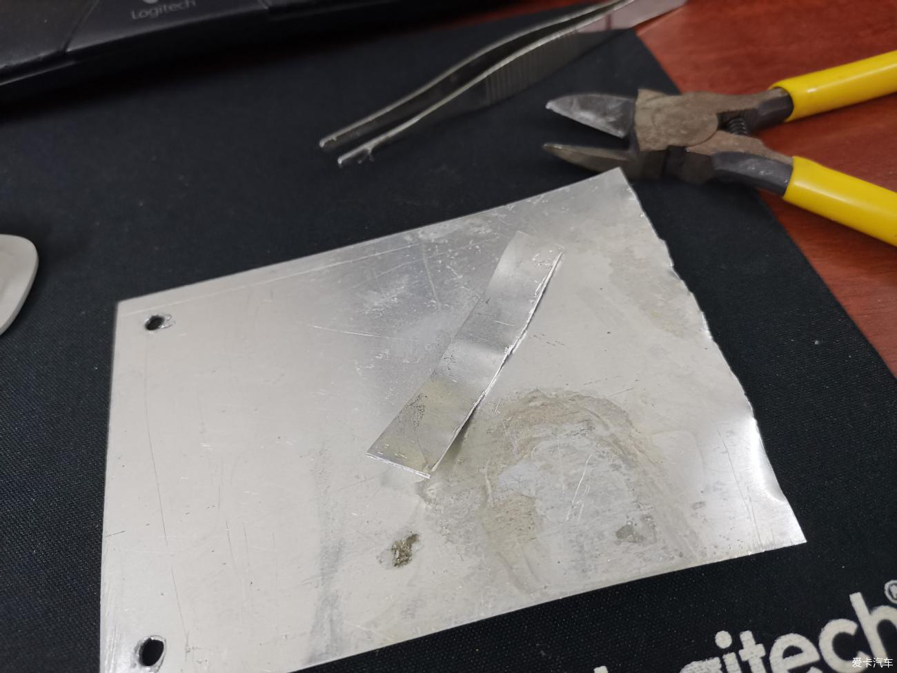

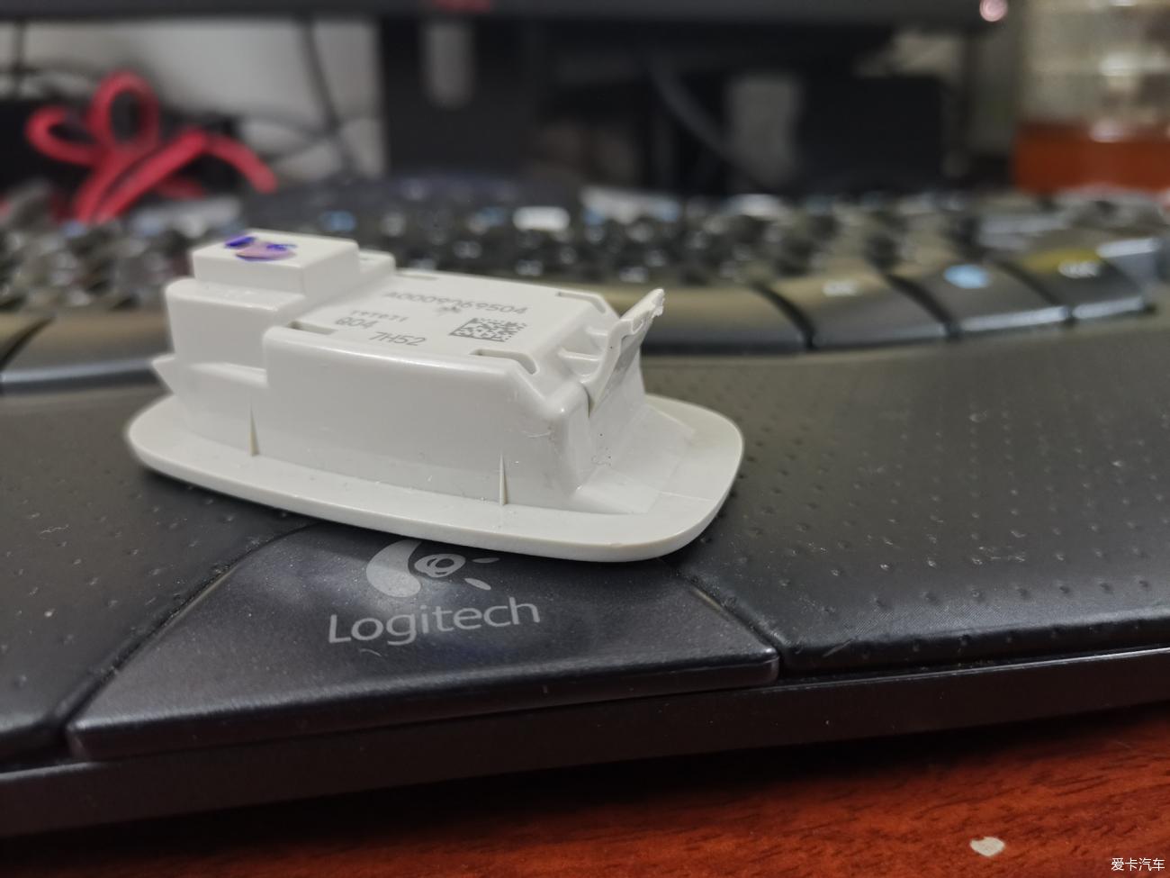

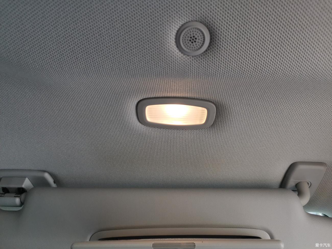

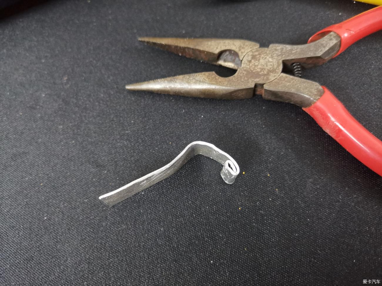

遮阳板化妆镜灯卡扣断裂,网上搜出大堆同样问题,售后不管,全说是人为的,自费更换,有一的年内自费更换三次依然断裂。既然售后不管,网上买便宜的几十块,贵的也要一两百,还不是原装,并且还会断裂。因为全玻璃天窗,卡扣距离玻璃顶很近,夏天高温加速塑料老化,失去弹性断裂。那就用金属做一个卡扣,找不到弹性更好的不锈钢条。先用铝板剪一个,用两年前买的AB胶粘上去,完美修复
