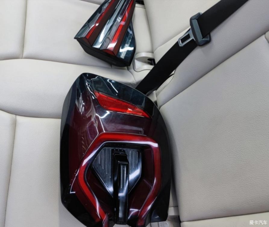

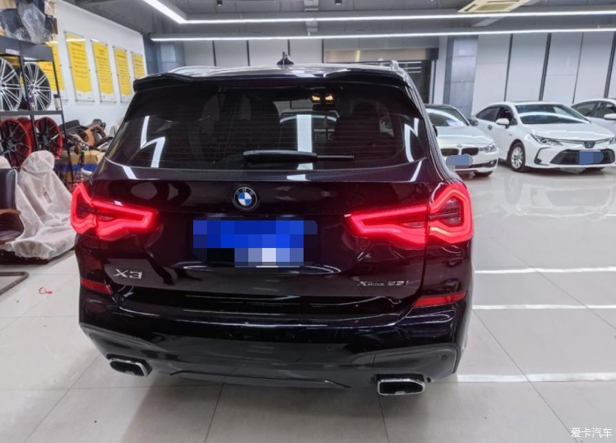

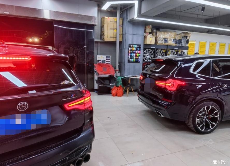

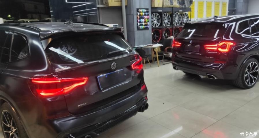

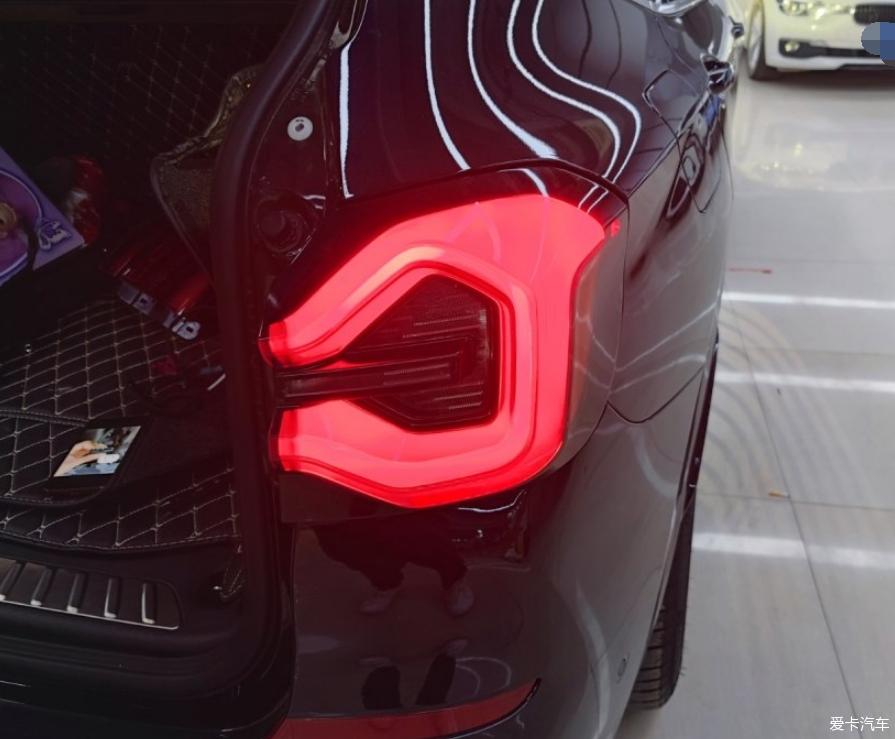

一、先上效果图
二、几个变化:

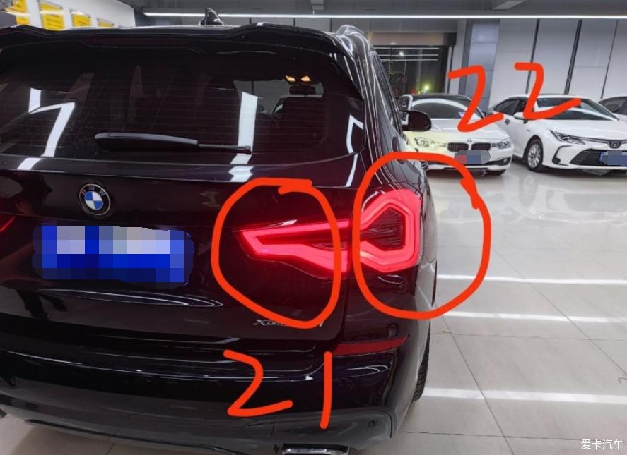

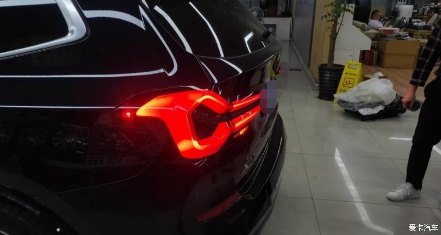

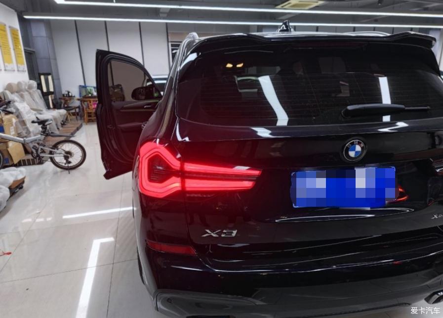

1、22款造型外扩,所以从尾部看整车显得更宽;
2、22款尾灯比21款视觉效果亮一些,21款偏红(点亮之后比较)

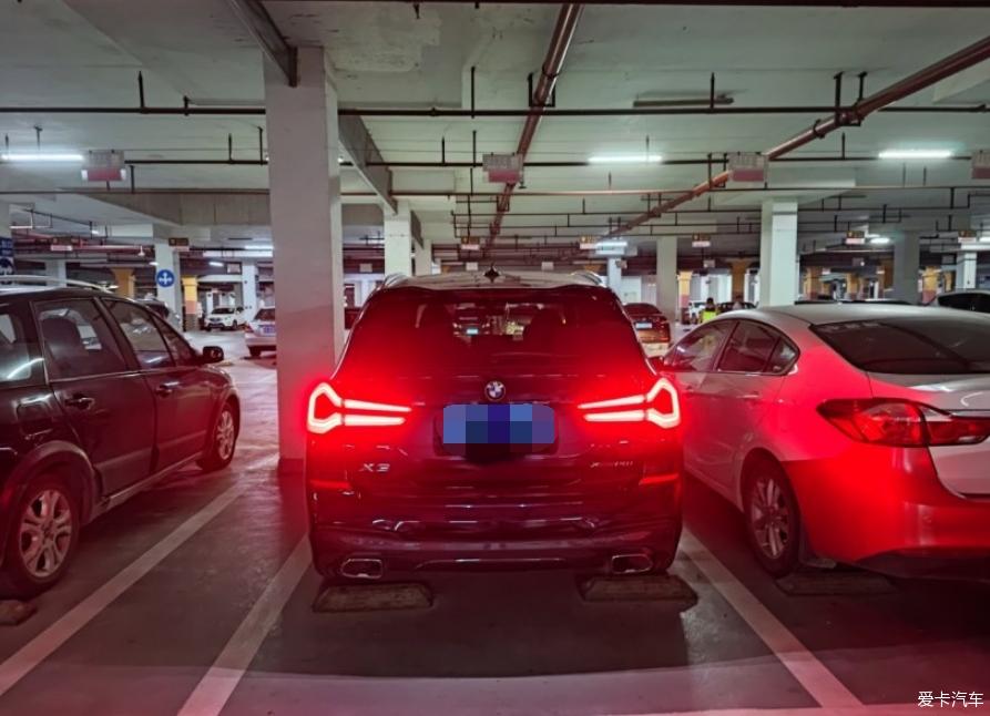

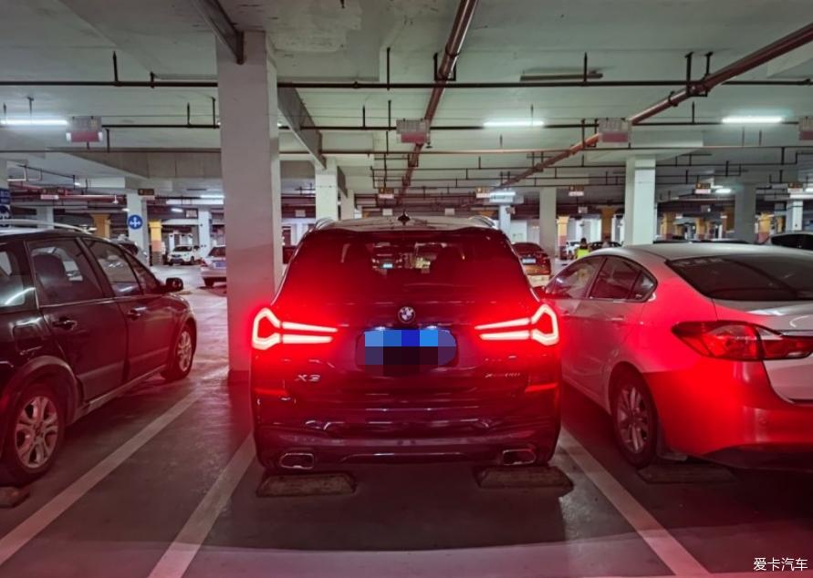

下两图是为了比较21款和22款的效果,将21款内侧灯和22款外侧灯装在一块时的对比照片:

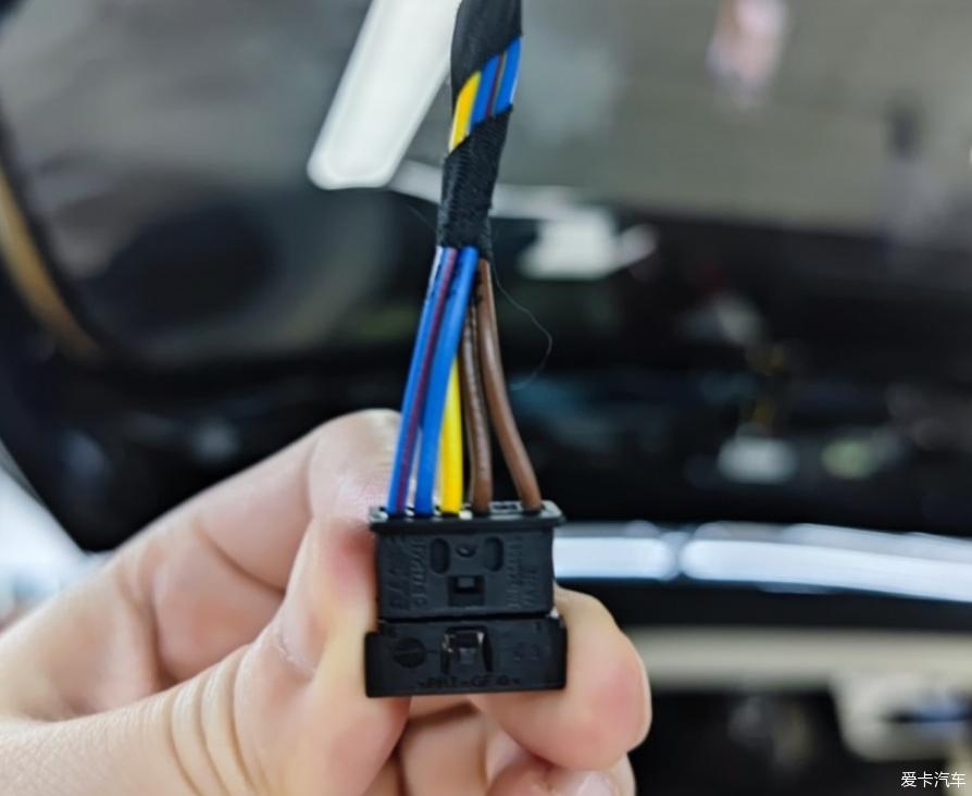

三、安装说明:
1、安装很简单,就是原车上的尾灯插头,电线的的顺序换一下(跳线))就好;
2、附上接线图:

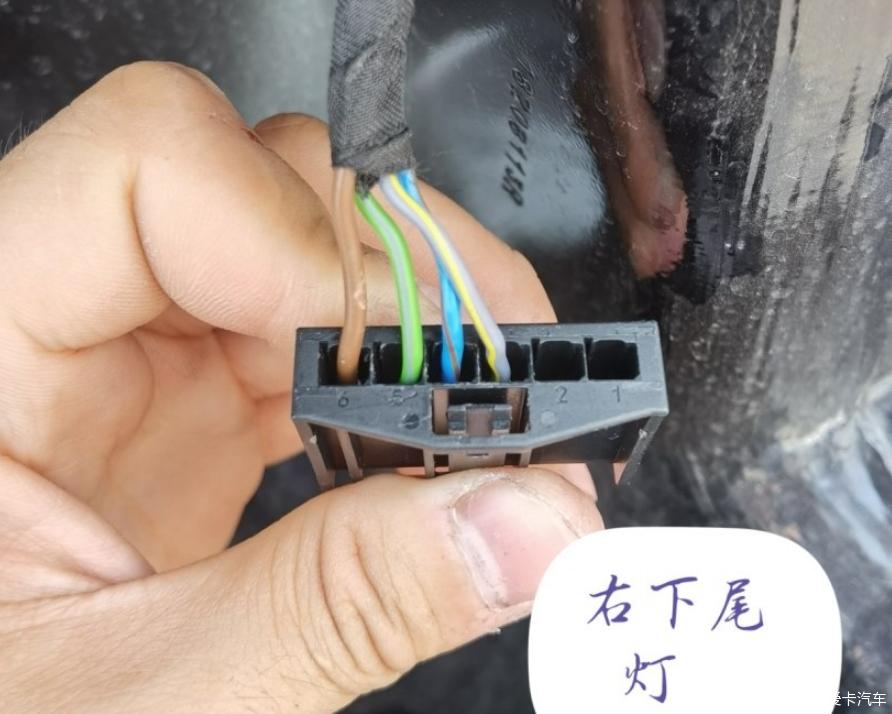

(1)右下尾灯(右边外侧)原车接线:
下图为跳线后新款尾灯的接线,很容易看明白,就是线顺序调整了。

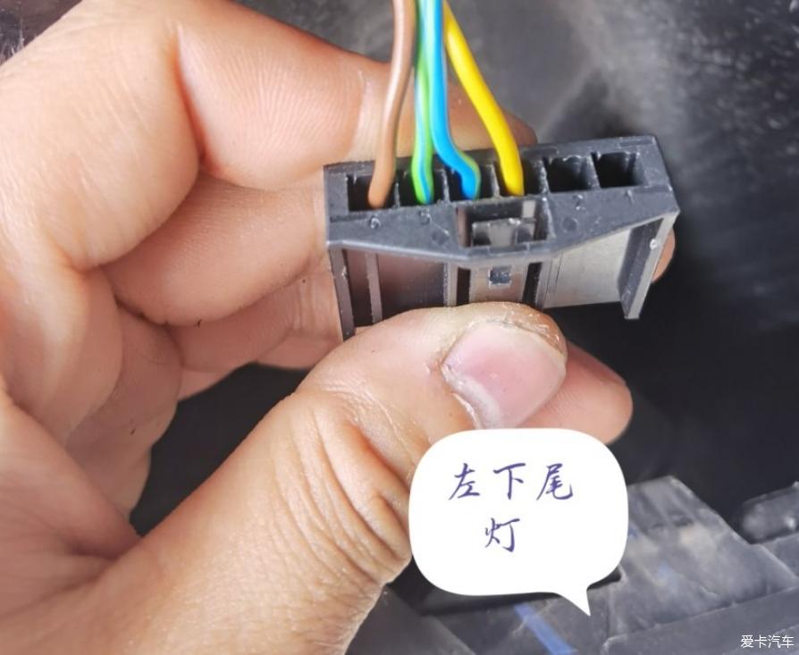

(2)同理下图为左下尾灯(左边外侧)调整后的接线顺序

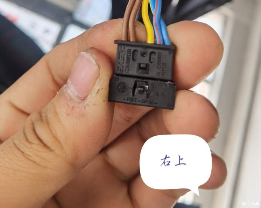

(3)内侧的两个灯,需要拆后备箱上部盖板,上部的左右两边接线顺序一样:
原顺序:
下图为22款接线:
左上右上相同,就不重复发了。
另左上灯的两根棕色的线要注意,如果顺序错了不会亮,因为都是同色无法分辨,如果接好不亮,棕色线顺序调换一下即可。
线的顺序调整好,插上灯接头就可以了。

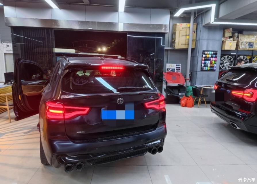

车友正好在改22款背板,附一张对比照。
这张借车友图~~下次找机会自己拍。
真香~
