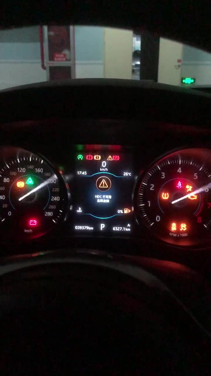

18年的捷豹FPACE,动力操控都很满意,但是小毛病确实多,时不时的就打不着火,但停个个把小时又能启动,开到4S店也查不出问题,昨天又发生了状况,有遇到这种故障的车主说下是什么原因导致,主要这个故障没规律,是不是发生

可能要去4S用电脑检测

轮速传感器

这个毛病很怪,停一段时间就又能启动了,然后开到4S电脑检测没一点毛病,昨天2022年5月12日又发作了,一年一次,都找不到规律

连启动都不能启动

2022年5月12日再次发生该状况,然后13日在地下车库不能拖车情况下,尝试各种可能,最后拔掉行车记录仪的电源线,成功启动,应该是行车记录仪接到保险丝盒之内导致干扰
