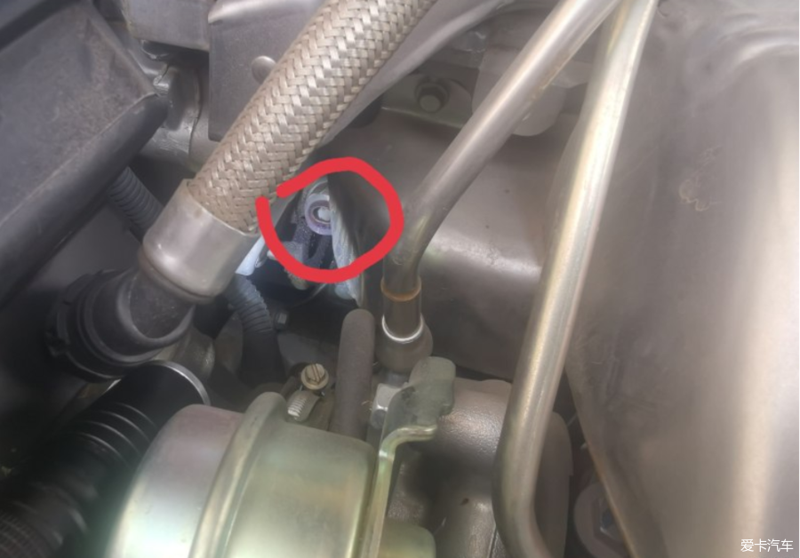

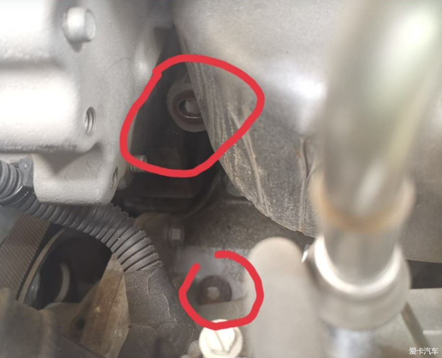

昂科威发动机排气支管固定螺丝断了
前两天突然发现发动机故障灯亮了,检查后发现发动机的涡轮后面排气支管固定螺丝断了,螺帽还掉在一个小坑里。没有碰撞,然后车子又过保了(5年半了),去4S店检查,说材料加工时得2500+,需要车主自费。主要是空间狭小,取断螺丝的工具没办法施工,得拆一堆东西,包括涡轮,而且没现成的配件,确定维修的话要订货,得等。
       我想看看有多少车主碰到这个问题,有解决方案没有。说实话一颗小小螺丝就可以直接看出一个车企态度,虽然是出保以后暴露出来的问题,但这也是产权缺陷啊,街上这么多车,怎么别克的就类似问题比较多么?
