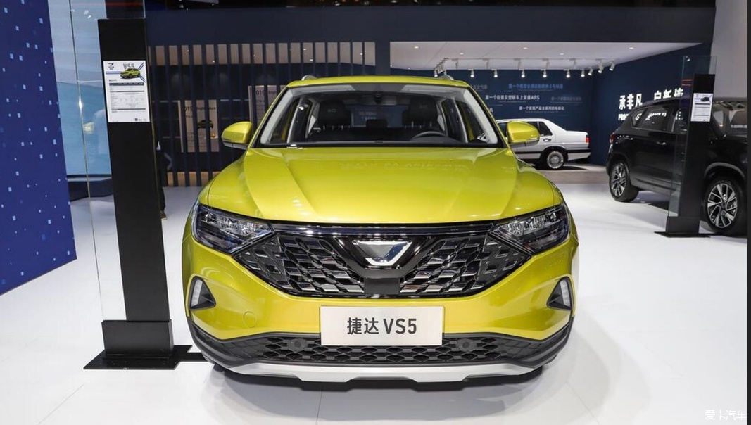

黄渤代言捷达车型给整个捷达带来了新的活力。让我们进一步感受到了捷达带给我们的魅力。
        捷达VS5是大众MQB平台的车型,采用前置前驱的驱动布局形式,前悬架是麦佛逊式独立悬架,后悬架是多连杆独立悬架,前后防撞梁都是冲压钢板,具体情况如下。
