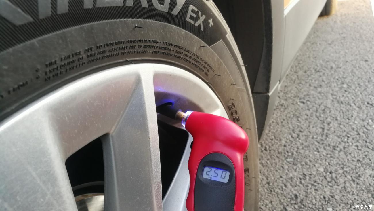

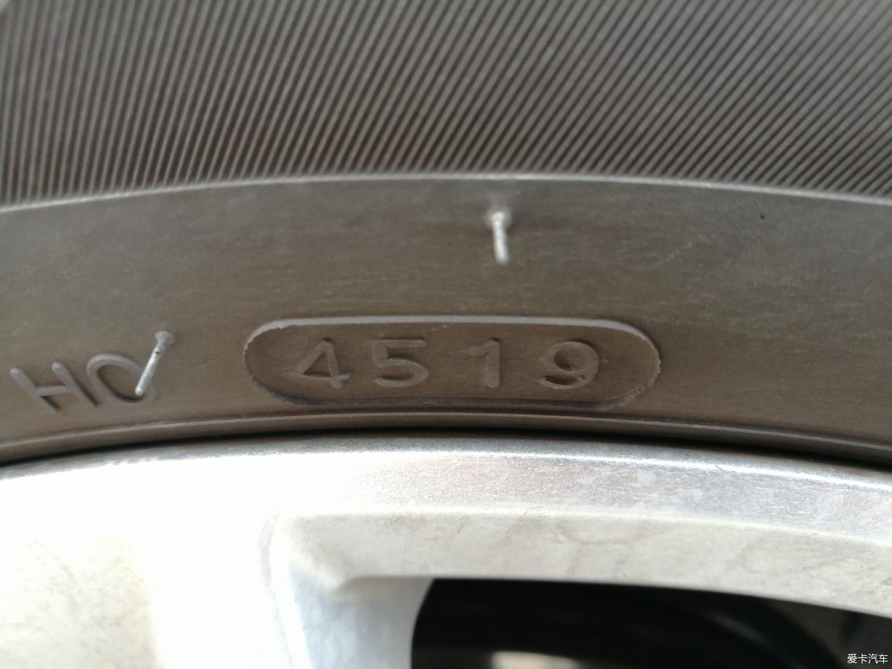

首先和途铠车友分享的是咱们这款车轮胎生产日期是在前轮驾驶员一侧轮胎侧壁上显示,其余三条胎没有日期,不知道别的车友是不是也和我的情况一样。关注轮胎的生产日期是因为轮胎的质保期一般是3年,使用寿命在5-6年左右,当然这也和车辆平时的行驶环境和驾车人的驾驶习惯有很大关系。再者轮胎是由橡胶制成,随着时间的推移橡胶会老化,当发现侧壁产生过多的裂纹或者因剐蹭、颠簸出现鼓包都要及时更换轮胎,更换时还需注意保证同一轴上的轮胎规格花纹一致。补胎多次的轮胎建议更换到后轮使用,超过5次也要及时更换。
以我的轮胎为例4519代表生产日期为2019年的第45周。

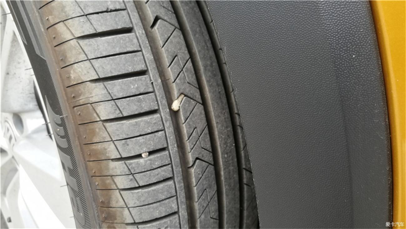

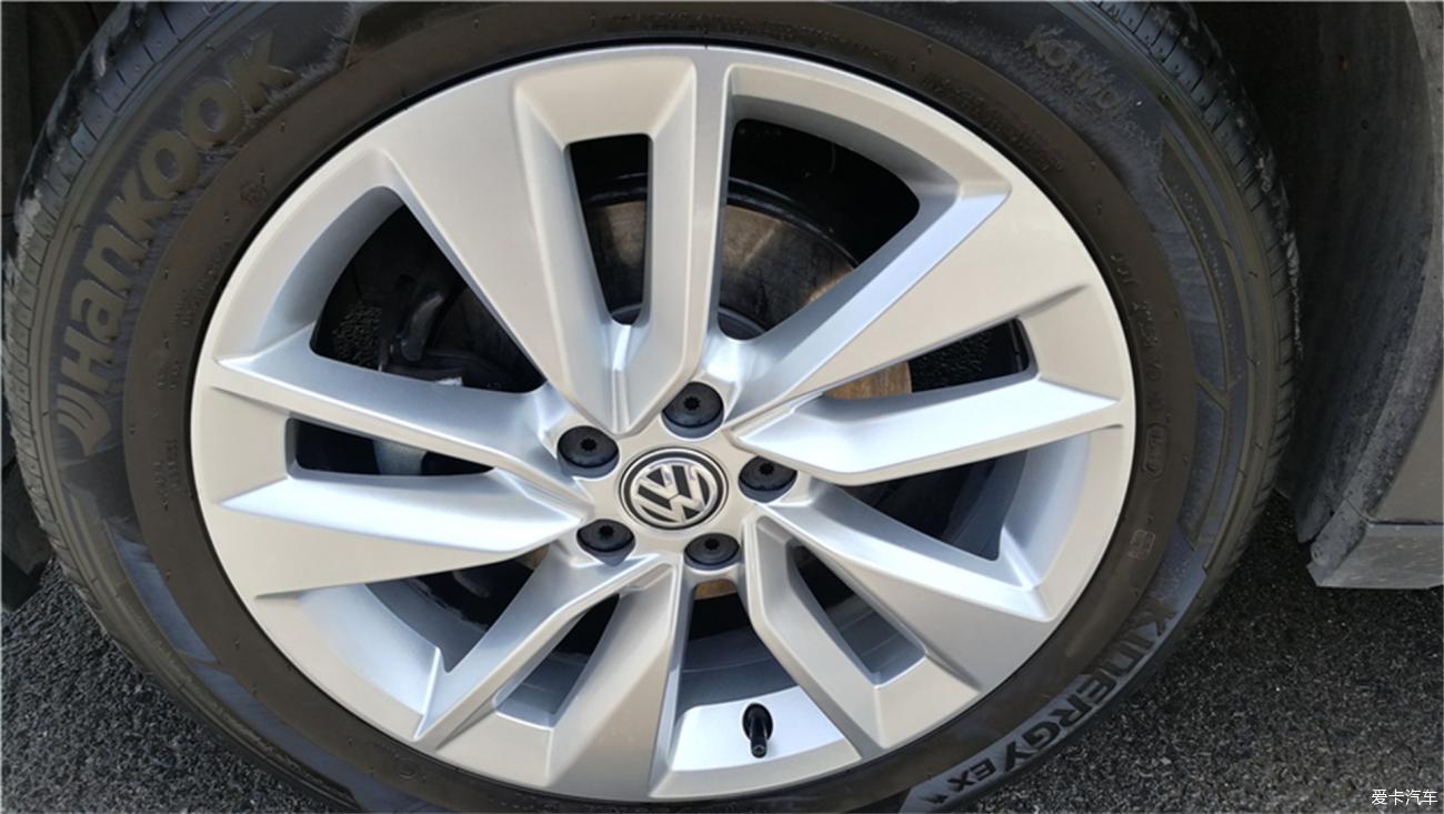

途铠的轮胎上有如上图所示的圆形下凹磨损标记,当胎面磨损到标记下限位置也是必须要进行轮胎更换。

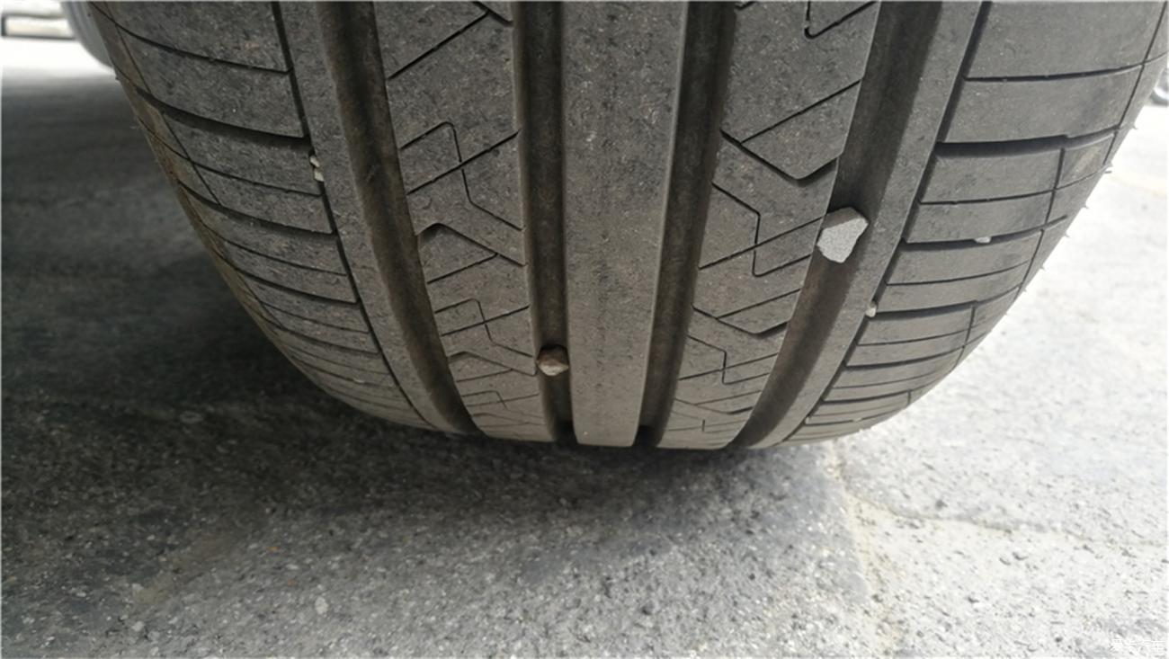

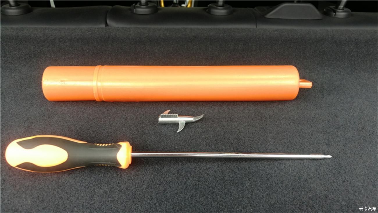

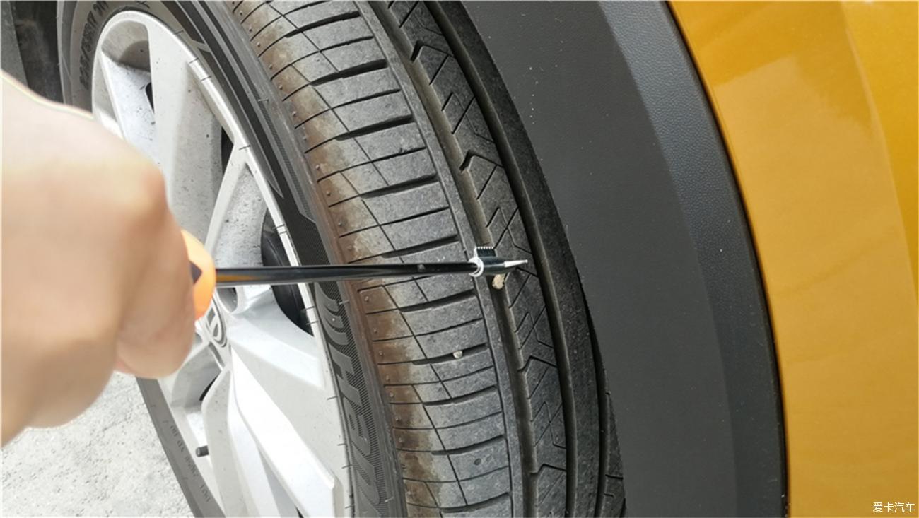

平时用车难免会在不好的路况条件下行驶,轮胎的花纹缝隙里很容易卡住的异物、石子。应该注意及时清理, 以免降雨天气降低轮胎排水性能,影响抓地力。夹有异物行驶也会产生异响,这些异物还会加大轮胎磨损。
我购置的专用清理钩,多头设计可用有效清理异物。

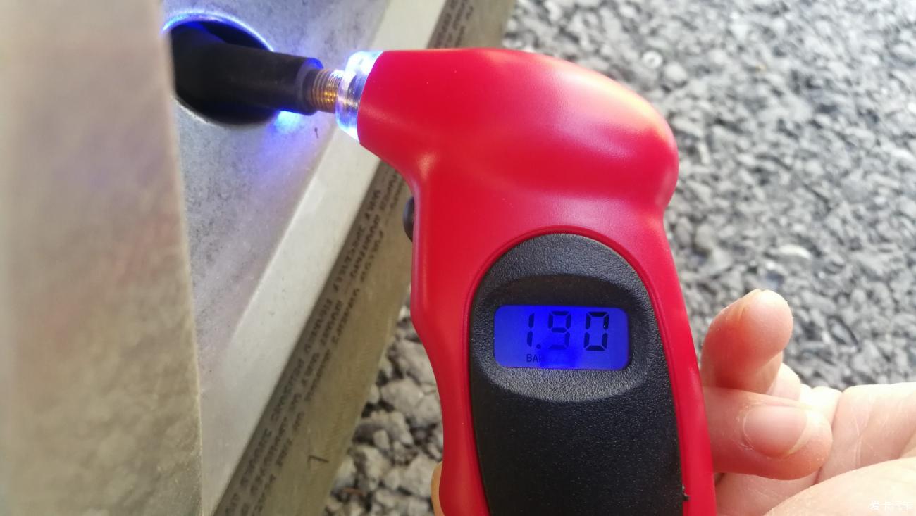

季节不同,轮胎胎压也会随着环境温度发生变化,季节更替还需要对胎压进行检查调整。过低的胎压会加大轮胎与地面接触面积,行驶时胎内温度增加,同时由于胎侧变形严重,内部的钢丝、帘布层老化加剧,为爆胎埋下隐患,降低轮胎使用寿命。过高胎压会使轮胎与地面的接触面减少,加大接触面磨损,还容易造成刹车失控。我通常把胎压保持在2.0。正确的胎压值不但能够延长轮胎的使用寿命,在一定程度上还决定了燃油的消耗量。
