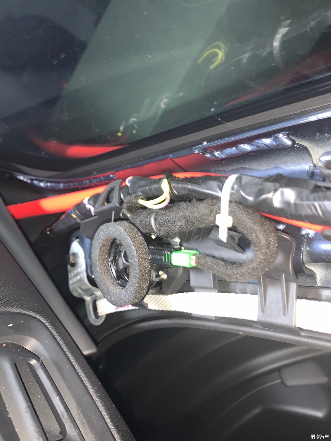

原车低配A柱高音喇叭是带一个4.7uF电容的,而高配的哈曼卡顿是不带电容的。经过仔细对比试听,不加电容的话中音过了点,就是听起来比较吵的感觉。
原车带4.7uF电容的高音喇叭
于是决定给哈曼卡顿串一个电容上去。仔细观察哈曼卡顿的高音,还不好串电容,想把焊点焊开把电容串在这里,结果烙铁一下去,接线柱就掉了,想找到音圈的线头接线处理,线头也不见了,用烙铁融化塑料,挖了半天也没找到线头,得,报废100大洋。
喇叭上只能从这里断开串入电容
报废!挖得稀巴烂了还是没找到音圈线头
那只剩下两种方案了,一是把原车高音线束剪断一根线把电容串在这根线上。二是买高音喇叭的插头做转接线,一对插头倒不贵,4.6元,可是我前天还是昨天做后门中低音喇叭转接线用的插头刚到货,又拍又要花8元运费……
虽然原车插座是2p的,但是插头是4p的,只用了2p
于是找手上有什么合适的插头可用,XH254的插头我倒是还有几百个,试试,勉强能用,效果见图,我就是拿这根转接线在车上试听加电容不加电容的区别的……
XH254做的转接线
发这个帖子的目的,就是想告诉打算升级哈曼卡顿高音的车友,第一,不加电容效果不是很理想,第二,加电容建议采用转接线的方式。当然,不介意剪断原车线的朋友,剪线是最方便的安装方式。完美主义者路过,还是拍了2对插头,为了不浪费运费,还想再买点其他东西,他店里各种汽车接插件倒是齐全无比,可是除了插头也没啥好买的,最后买了10米细电线……

相位仪已到,测试显示所有喇叭未接错相位
来自 爱卡iPhone版 发表于 2021-08-18 21:52    IP属地:未知
插头和电容已到,做好转接线
来自 爱卡iPhone版 发表于 2021-08-18 21:53    IP属地:未知
缠上胶布防止异响
安上去的效果
