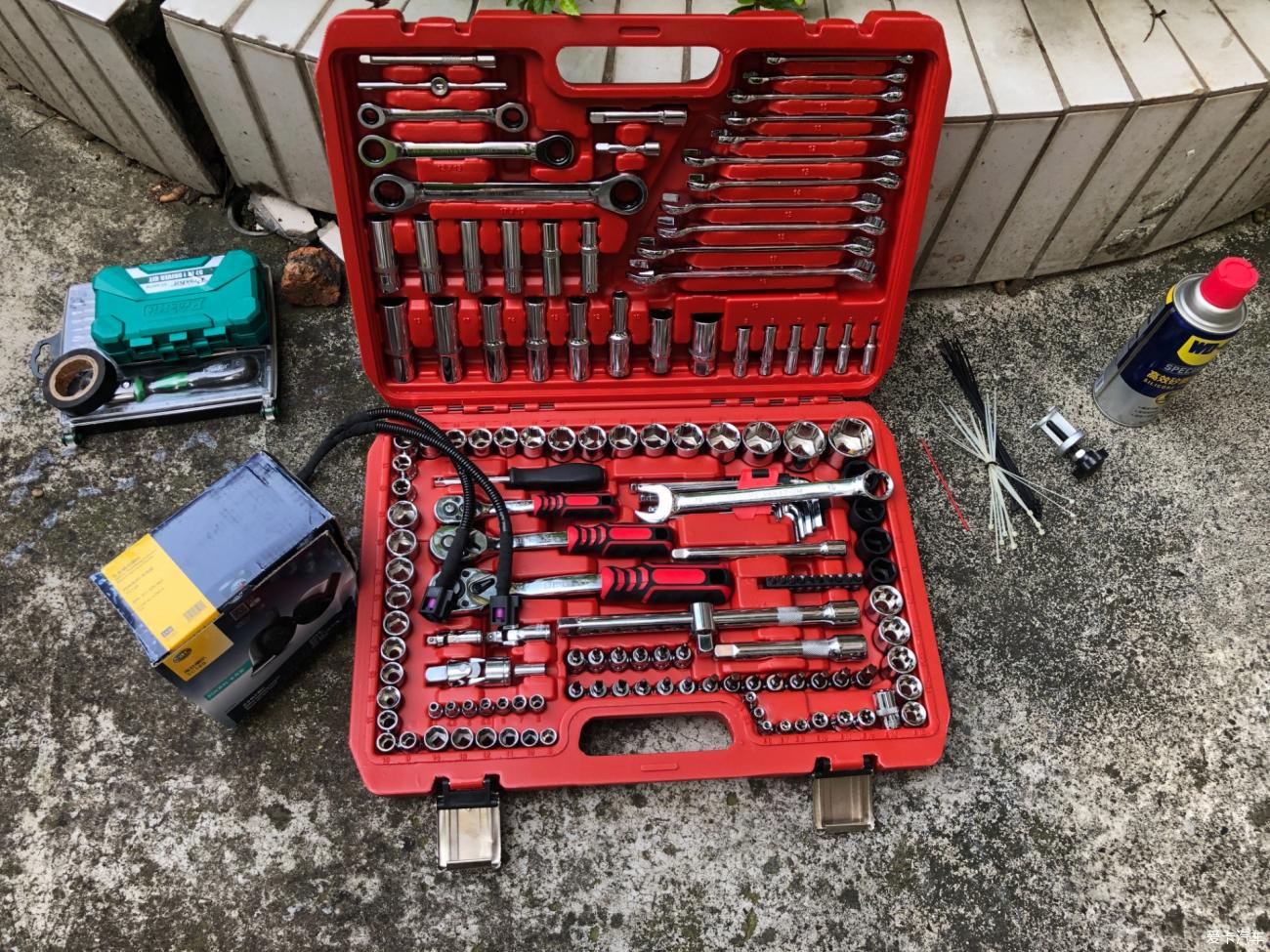

      本环节主要用到的工具是13mm棘轮套筒及扳手,前几贴提到拆装ISOFIX接口的时候是借用的单位水电班工具,很不趁手,为了接下来的整备环节我直接咬牙买了一套棘轮工具套装,应付一般的汽修整备工作没压力了。
开工前先准备好需要的工具和要安装的零件。棘轮套筒、双音喇叭、小的螺丝刀组合套装、WD40等。
拆装喇叭固定螺栓需要用13mm的套筒和扳手。

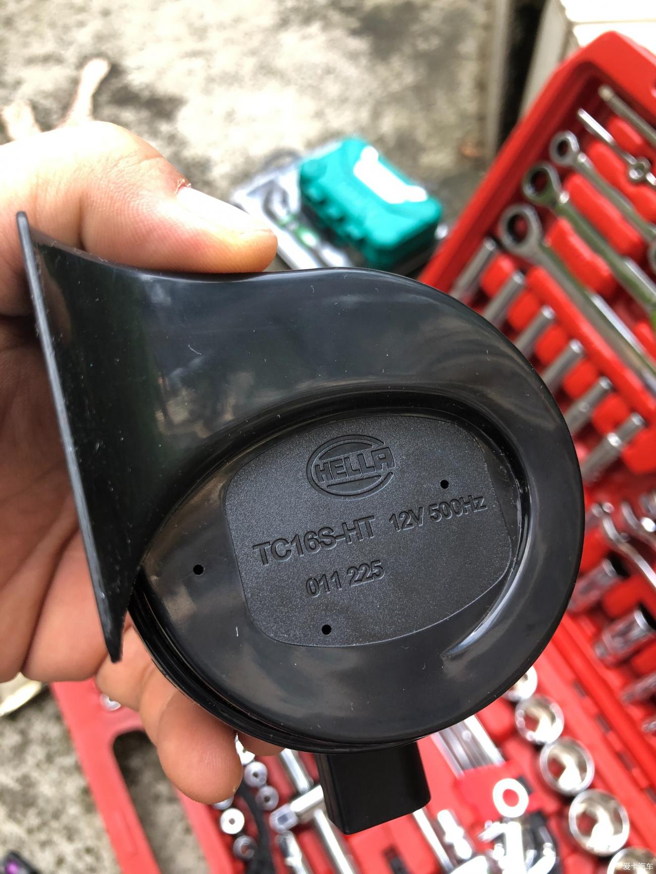

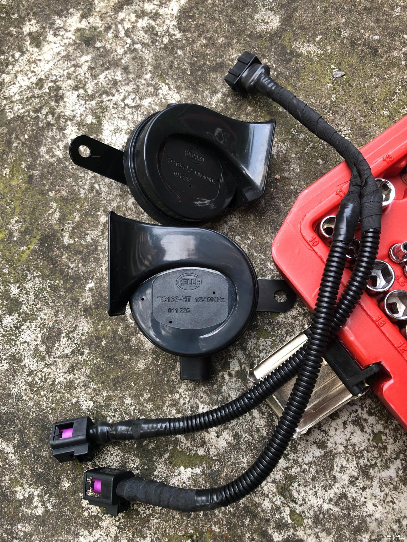

先来看看马上要上车的双音蜗牛喇叭,型号是海拉的TC16S,大众的很多车型都可以使用。
500Hz的高音喇叭。
400Hz的低音喇叭
因为原车只有一个喇叭接口,卖家配了一分二的线材,为了防水我用电工胶布和涤纶胶带重新加固了一下。

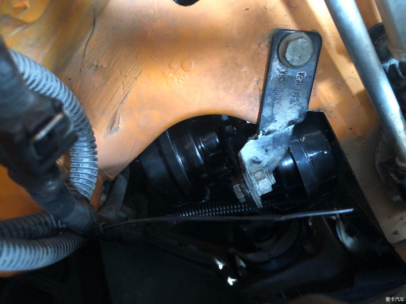

原车的单音喇叭,服役多年确实有些力不从心了,直接用13mm的棘轮套筒拧开固定螺栓即可取下。
原车的单音蜗牛喇叭,上海声佳OEM的500Hz高音喇叭,零件号6QD 951 223。当时也想找一下有没有声佳400Hz的低音喇叭,一时没找到,后面忙起来也没再仔细去找,如果有车友想省钱升级的可以慢慢找一下声佳的400Hz低音喇叭即可,价格应该不贵。

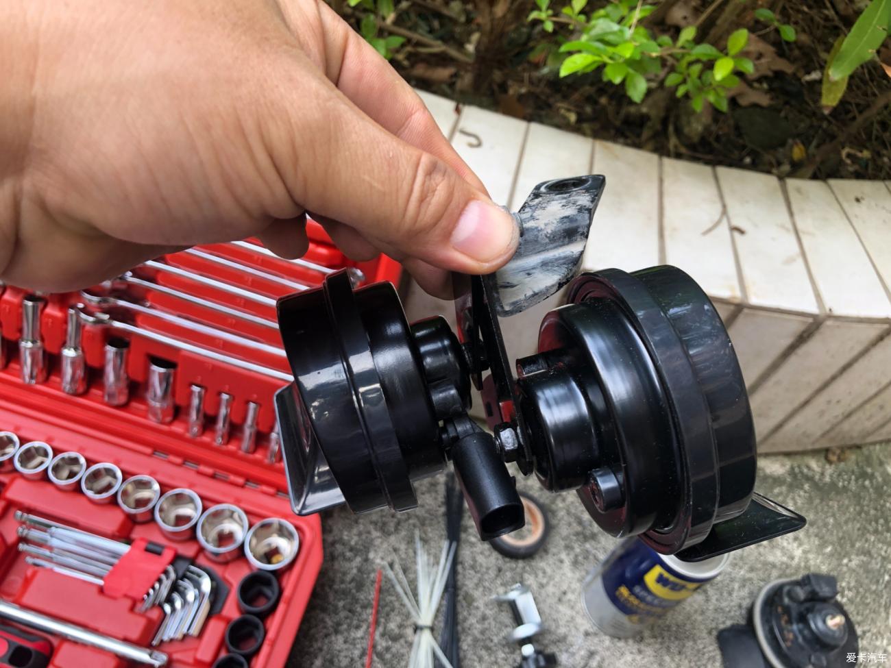

取下插头即可卸下喇叭,拿到旁边开始拆卸支架,安装新喇叭。

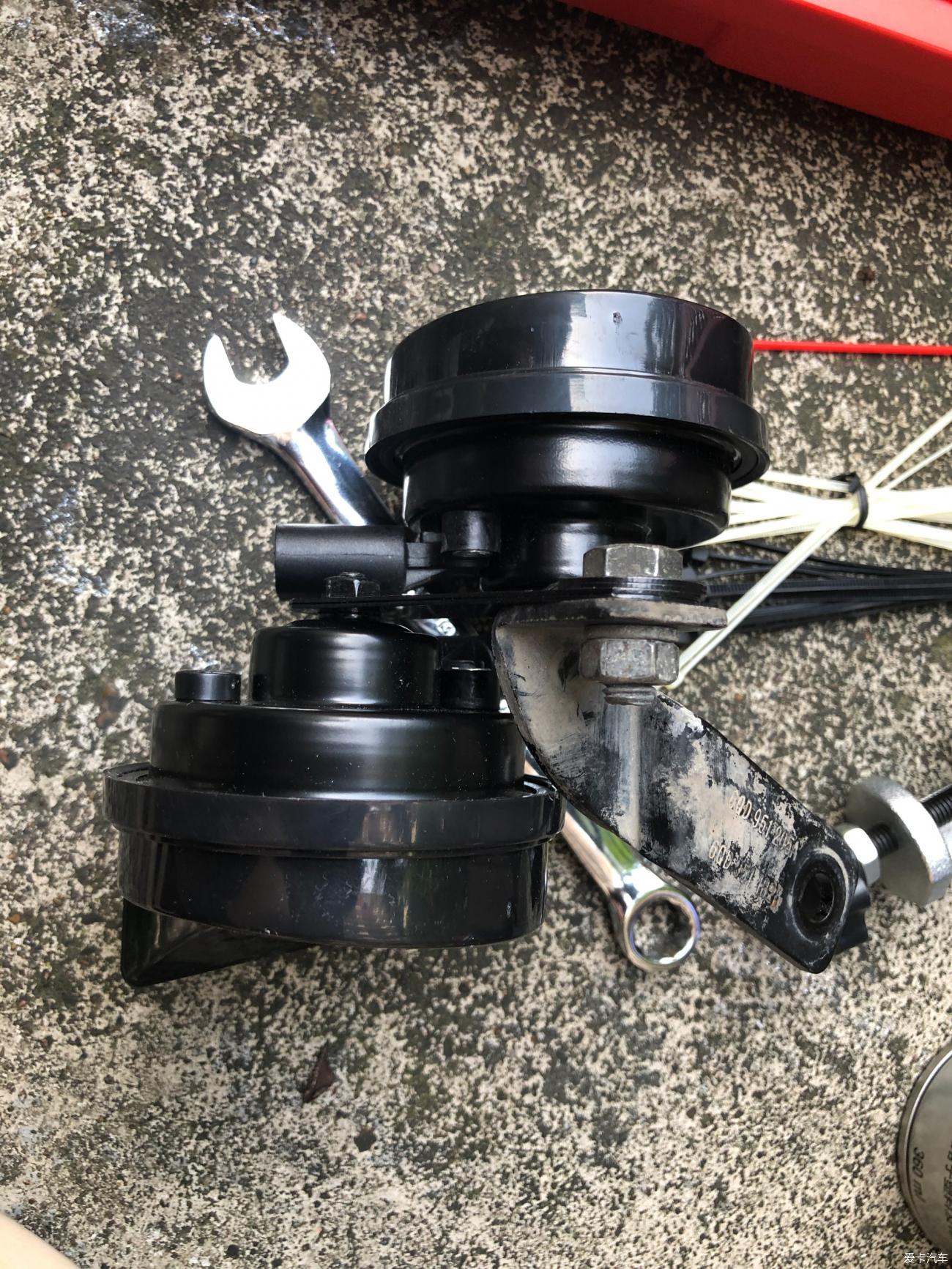

把旧喇叭从支架上松开,用扳手固定一端,另一端用棘轮套筒松开即可,都是13mm。
因为新的喇叭自带了延长支架,直接安装上原车固定架即可,安装位置略微错开。
安装完成的图片,记得蜗牛开口朝下,插头的方向也尽量朝下,避免有水流入插头和喇叭内部。
接下来就是插好插头以后,把新喇叭安装回发动机舱。这部分就不赘述了,因为加了延长线最好用扎带固定一下,免得行车的时候甩动脱落。

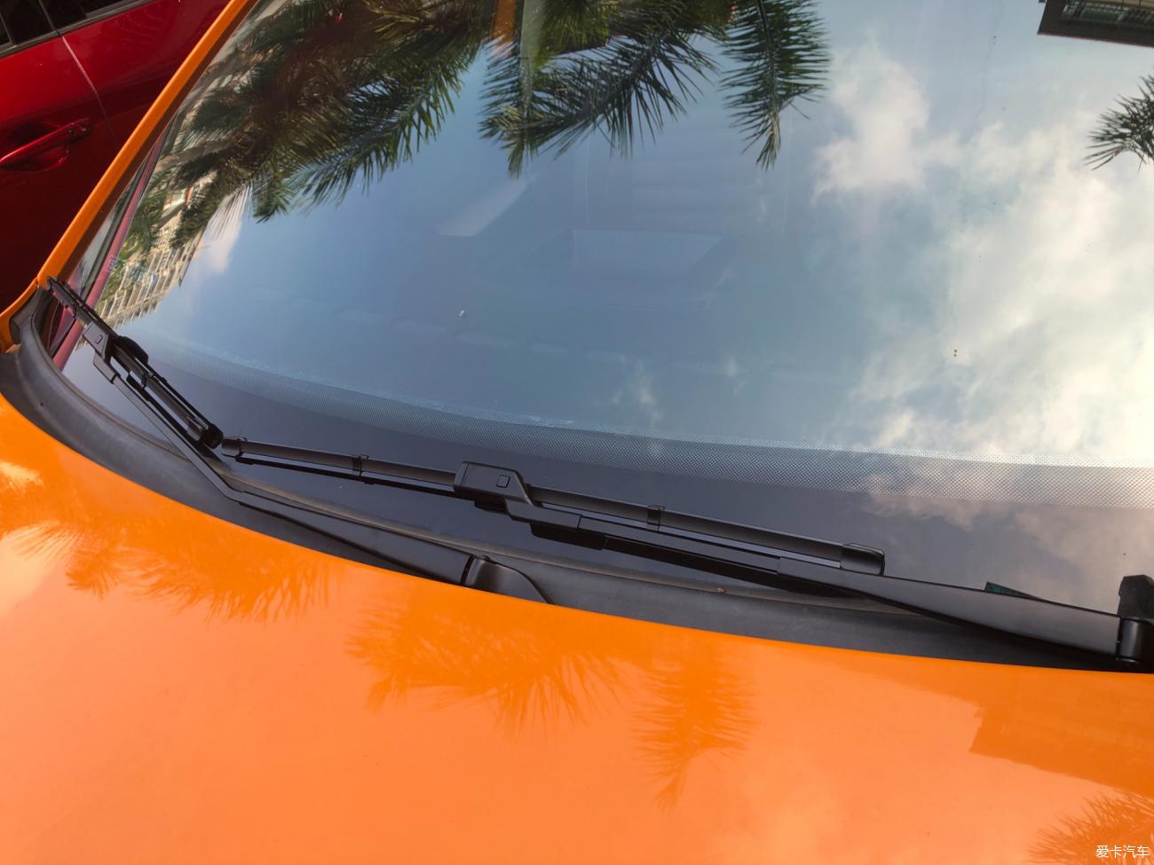

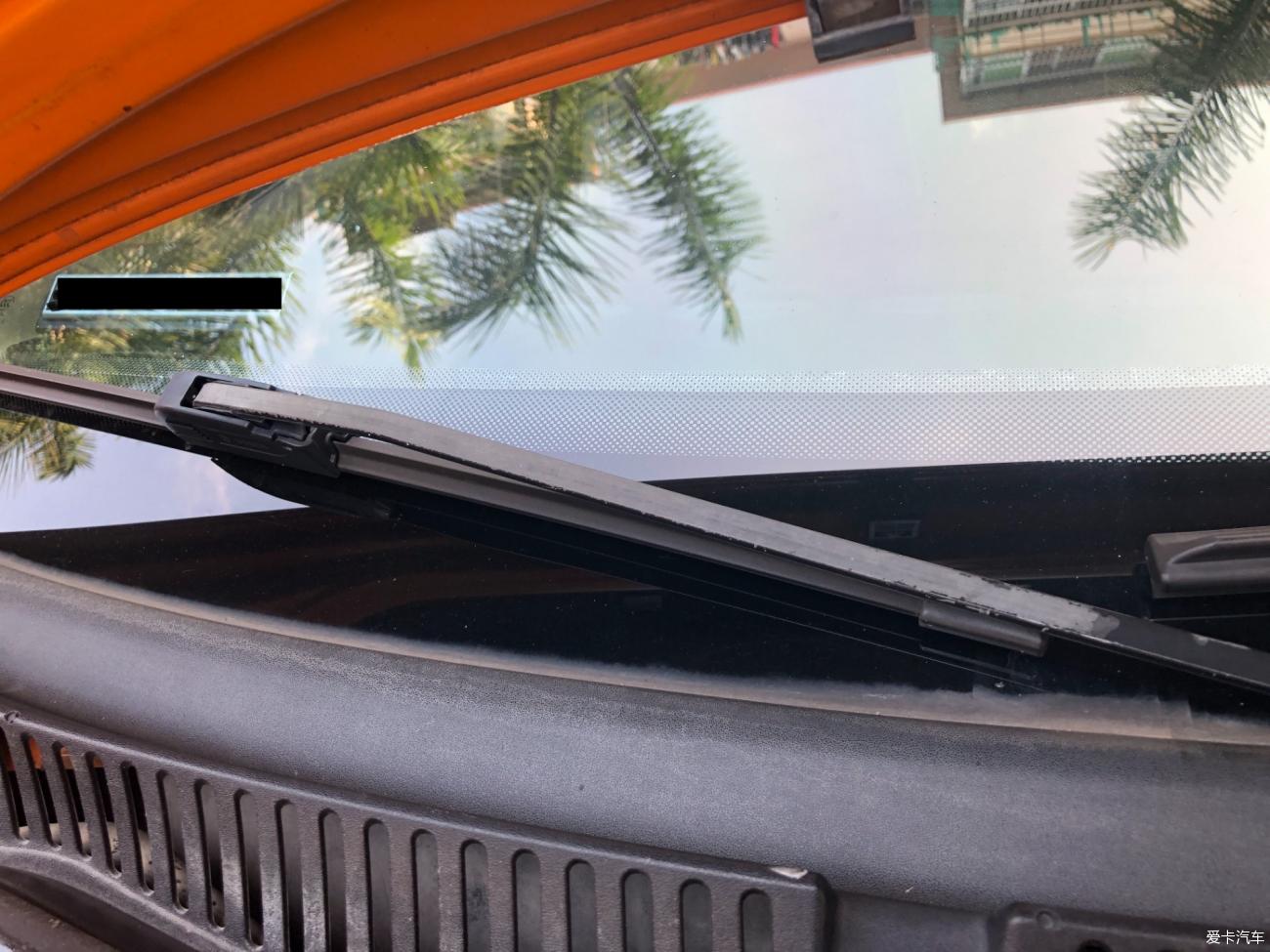

这是没拆装之前的雨刮臂远景,原车使用的是U型雨刮臂,经过多年使用原有的油漆逐渐脱落,显得斑驳沧桑。
漆面剥落以后露出了本来的金属底色,虽然暂时没有生锈,看起来也很不美观。
这种程度的脱落如果不处理只会越来越严重,看着就像一块一块的白癜风,心里不舒服。
副驾的雨刮臂漆面一样也在脱落。
延长臂这边直接是光秃秃的了。

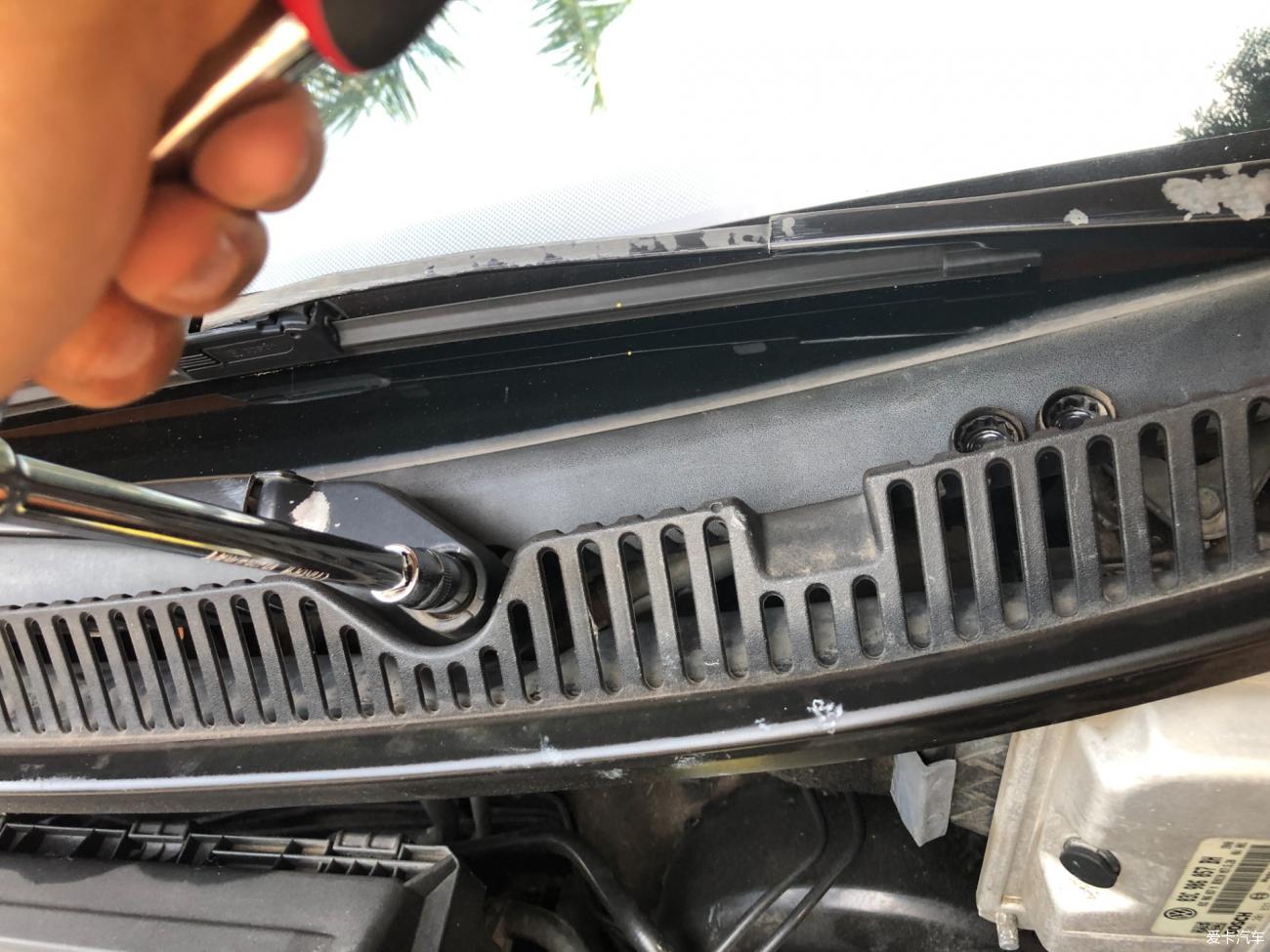

先用工具把雨刮臂固定螺母的盖子轻轻翘起来,可以看到这种小零件一样也是有正规的零件号的。
接着用13mm的套筒把两个雨刮臂的固定螺母全都松开拿走。
此时雨刮臂还是取不下来的,为了拆卸方便先往固定螺栓处喷一点WD40润滑剂。

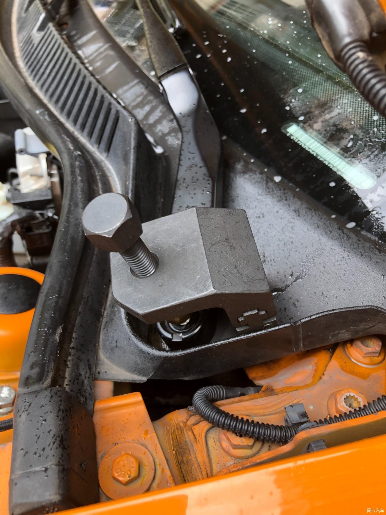

接下来拉马上场。这里说一下,淘宝上卖的十几元的雨刮臂拉马主要有两种,一种是拉爪式,一种是图片上的这种顶拉式,拉爪式的评论说爪尖容易断裂,没有这种牢靠,为了使用方便我买了这种,不过事后证明还是有缺陷,暂且按下不表。
这种顶拉式的因为下面的拉动部分比较厚,不容易拉断,不过缺陷是头部的钢柱容易滑脱,用手拧动也费力。
第一次主驾雨刮臂还是很轻松的取下了,没费多大力气。
再接再厉,把副驾的雨刮臂也取下。可以看到用的都是U型头。

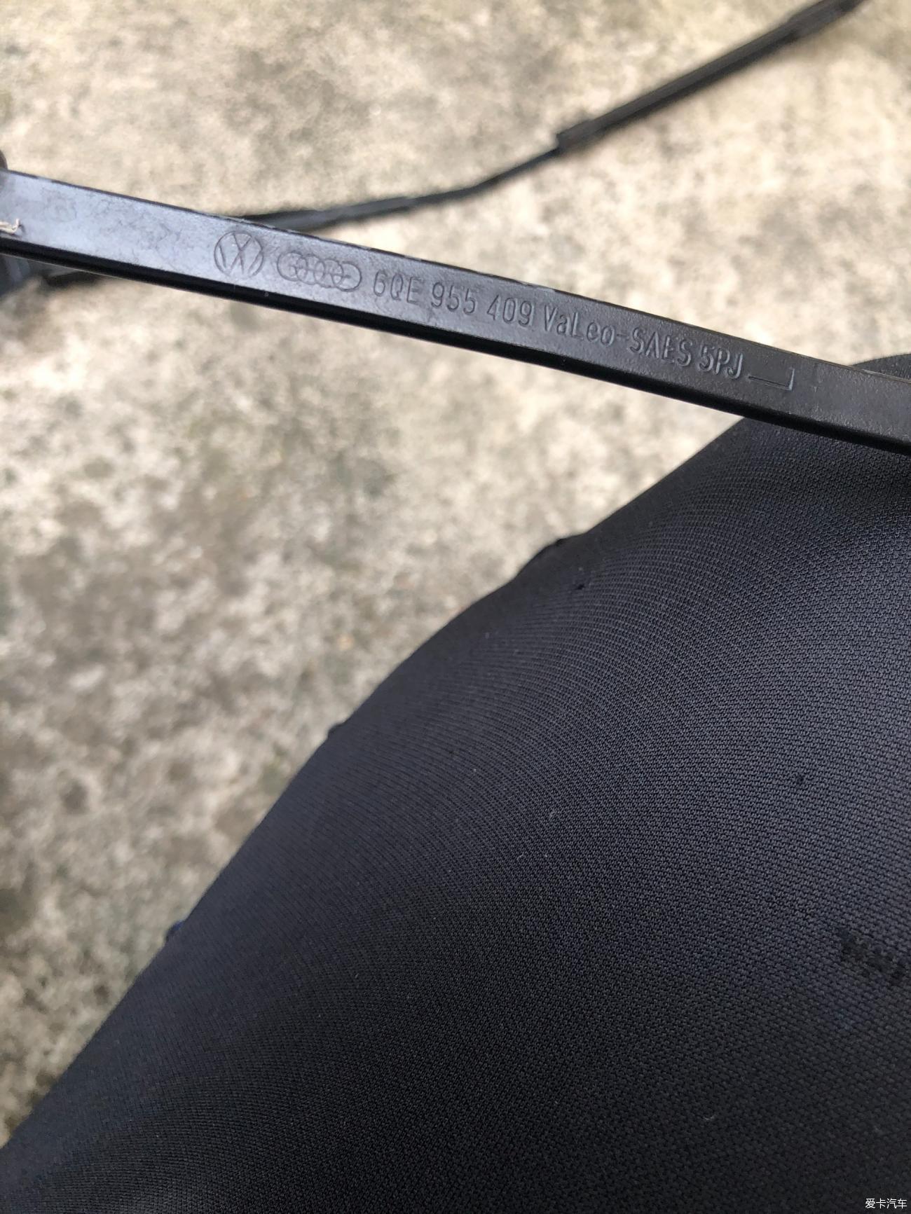

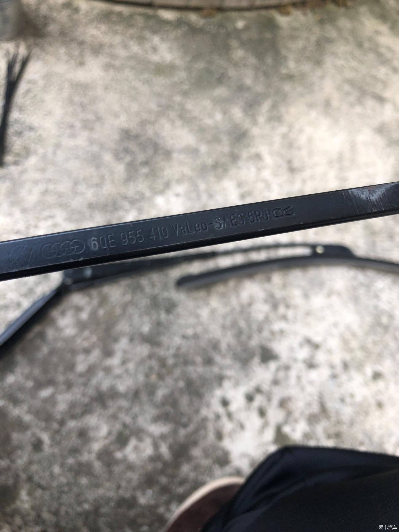

原车副驾雨刮臂的零件号 6QE 955 410 法雷奥OEM。
原车主驾雨刮臂的零件号 6QE 955 409,同样是法雷奥OEM。

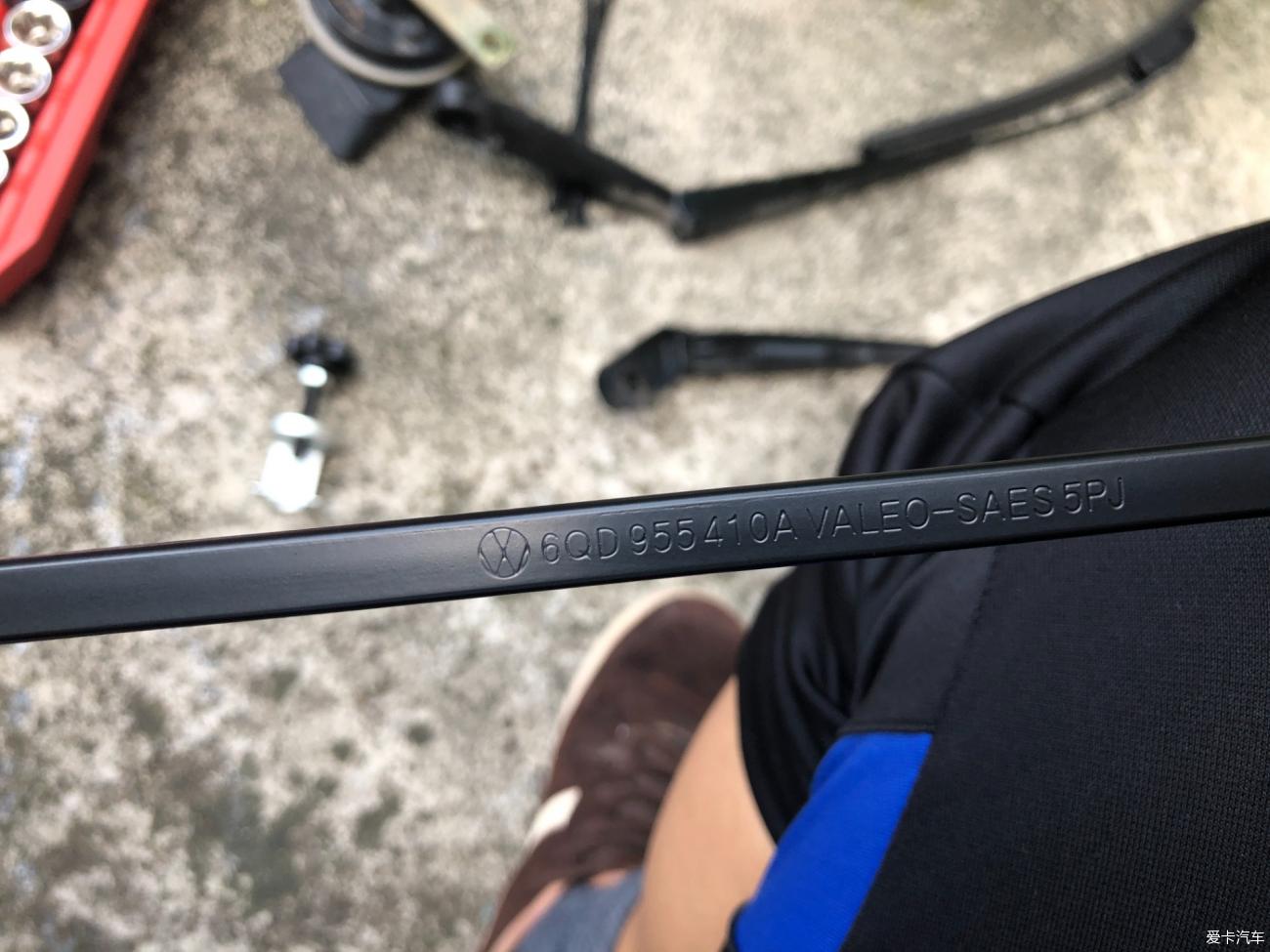

这是新的GTI雨刮臂零件号:6QD 955 410A,法雷奥代工,和原车的区别就是零件号多了一个A。
新主驾雨刮臂零件号:6QD 955 409A
新旧雨刮臂雨刮条安装头的区别,老的是U型头,新的是卡榫式接头。

用棘轮套筒固定好,然后就可以通电试一下使用是否正常了。我就是在这里发现两条雨刮臂有点打架,会碰到一起,反复调整了几次才满意,但是拉马用了几次以后顶部的钉珠把螺栓压得轻微滑脱了,还取不下来……最后没办法重新买了一个好的拉马才搞定。
这是后面购买的新拉马,可以看到个头比原来十几元的拉马厚实,原来的拉马看起来孱弱许多。
这款拉马底部设计了固定铜头,可以有效避免廉价拉马顶部钢柱从雨刮顶杆螺栓滑脱的问题。
同时这款拉马顶部是螺栓头,可以直接用棘轮套筒拧动,比十几块钱的货色只能用手拧的方法省力得多。用这个新拉马我很轻松的旧完成了雨刮臂的调整工作。

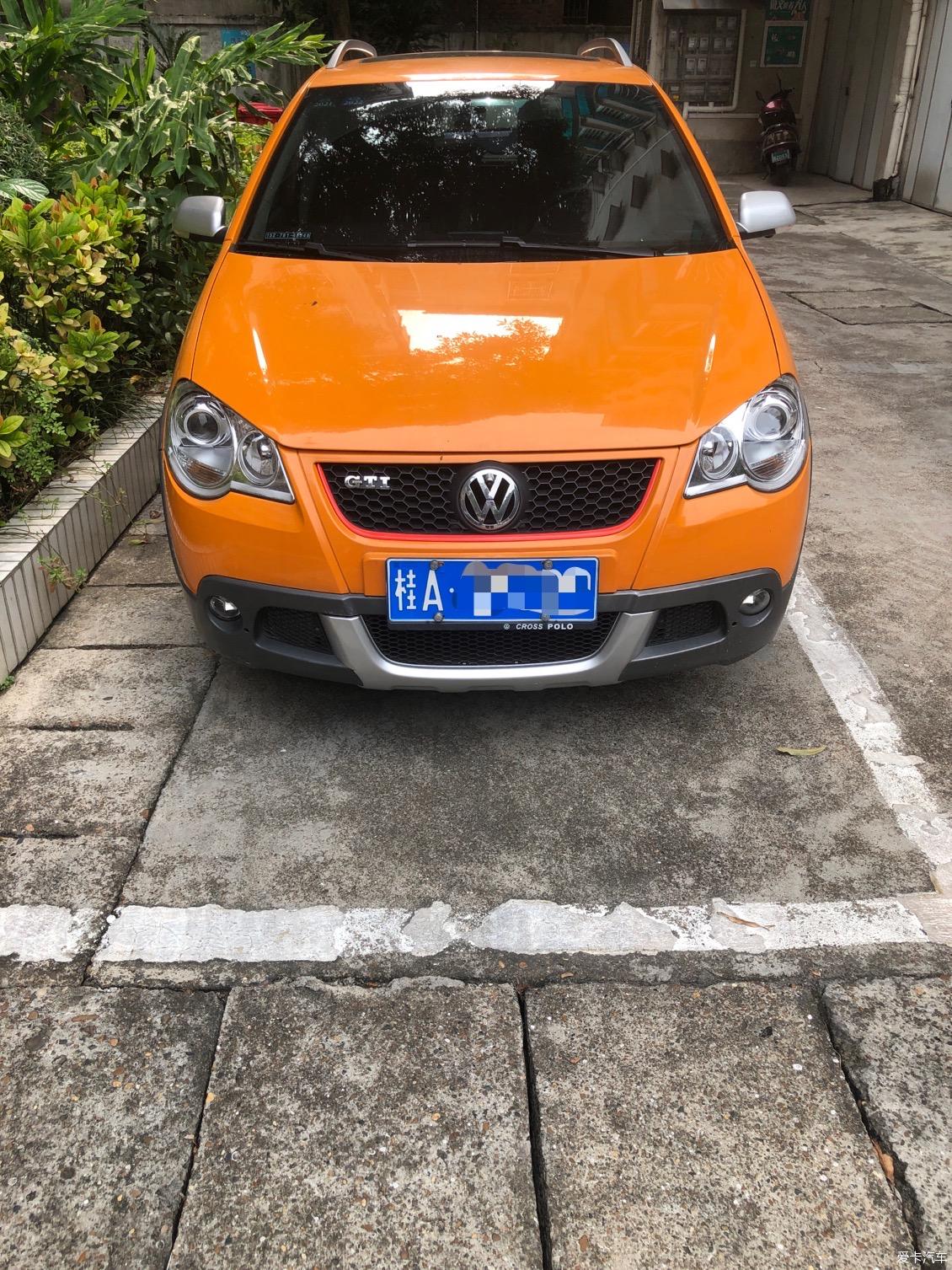

最终完成图,崭新的雨刮臂看着心情舒畅。
来个远景图,没有原来老雨刮臂的那种斑驳的老旧感了。
再来个正面图,相信老CP在我的细心整备下一定会慢慢的恢复第二春。等全部改装整备计划完成以后,再来个全车漆面翻新就妥了。
