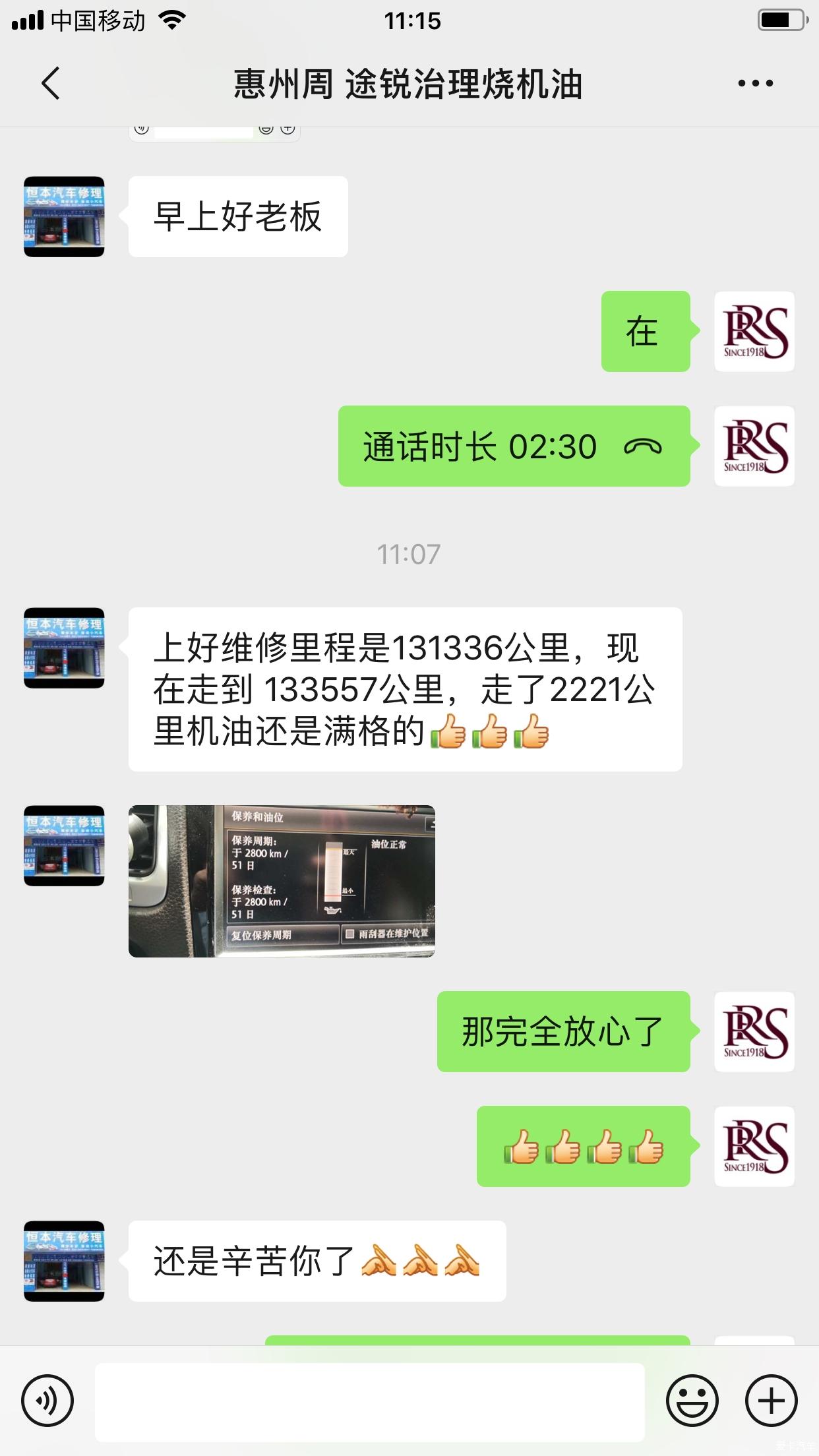

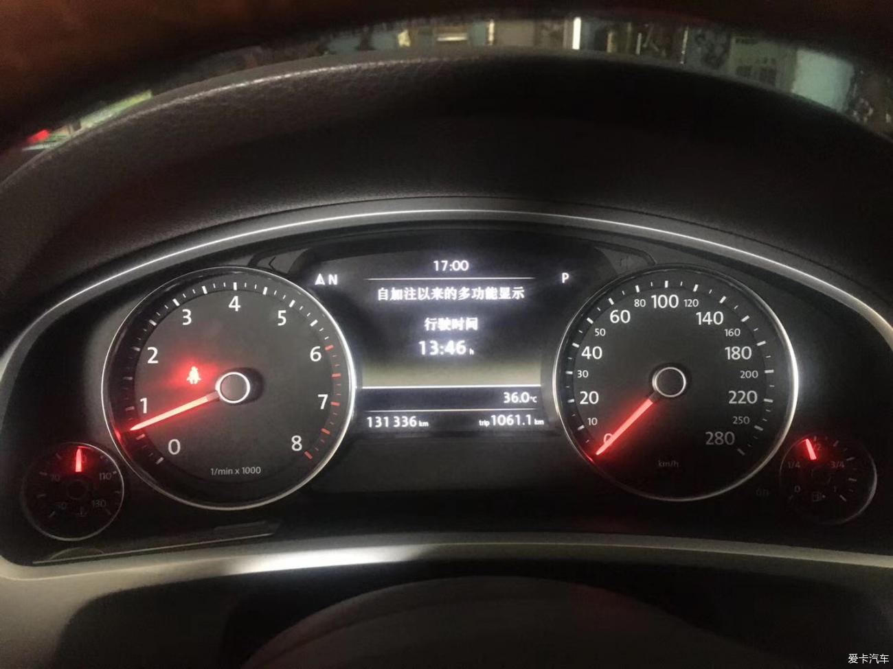

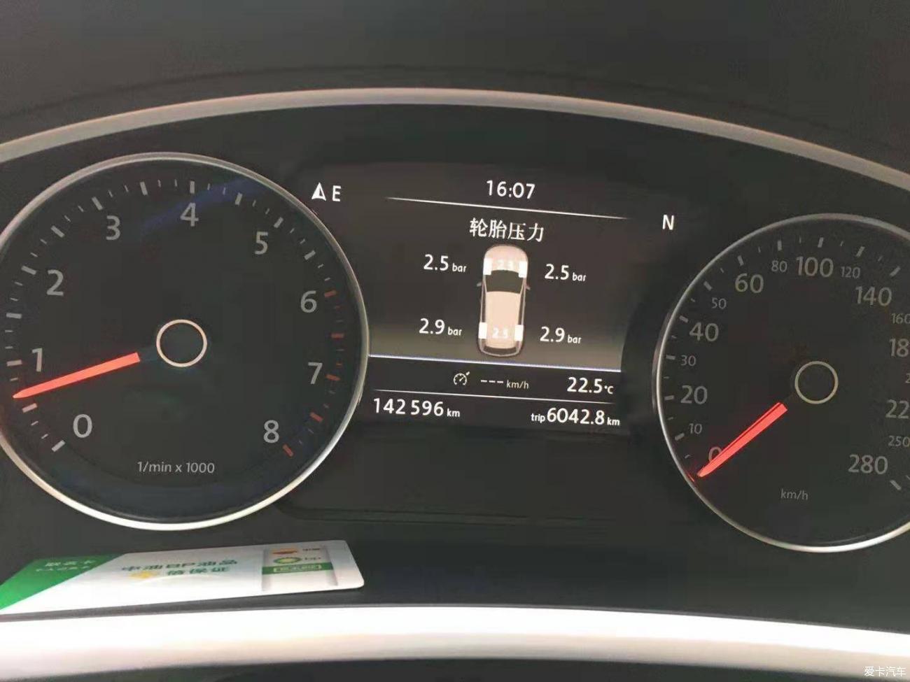

运行2200KM记录,如下图:

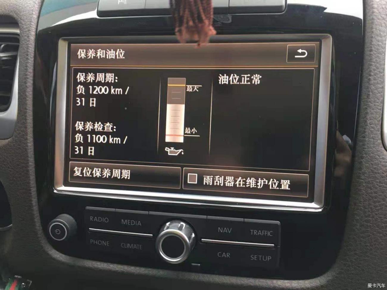

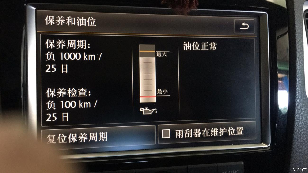

第一次5000KM保养记录,如下图:

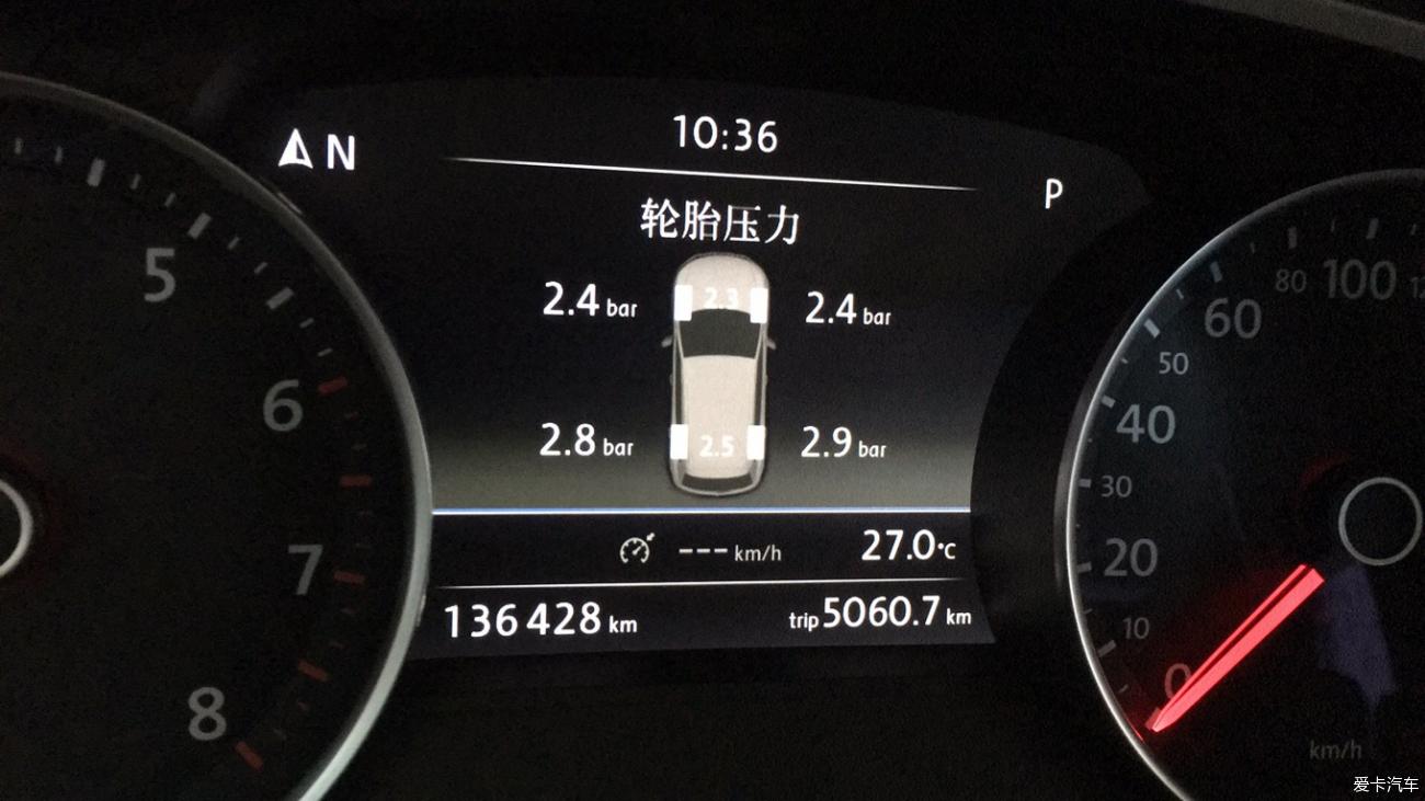

第二次保养记录,如下图:
从1万多公里两次保养记录来看,这台车已经实现逆龄重生。不仅解决了烧机油问题,动力表现也非常好。油门轻轻一点,动力十足。治理之前地板油。

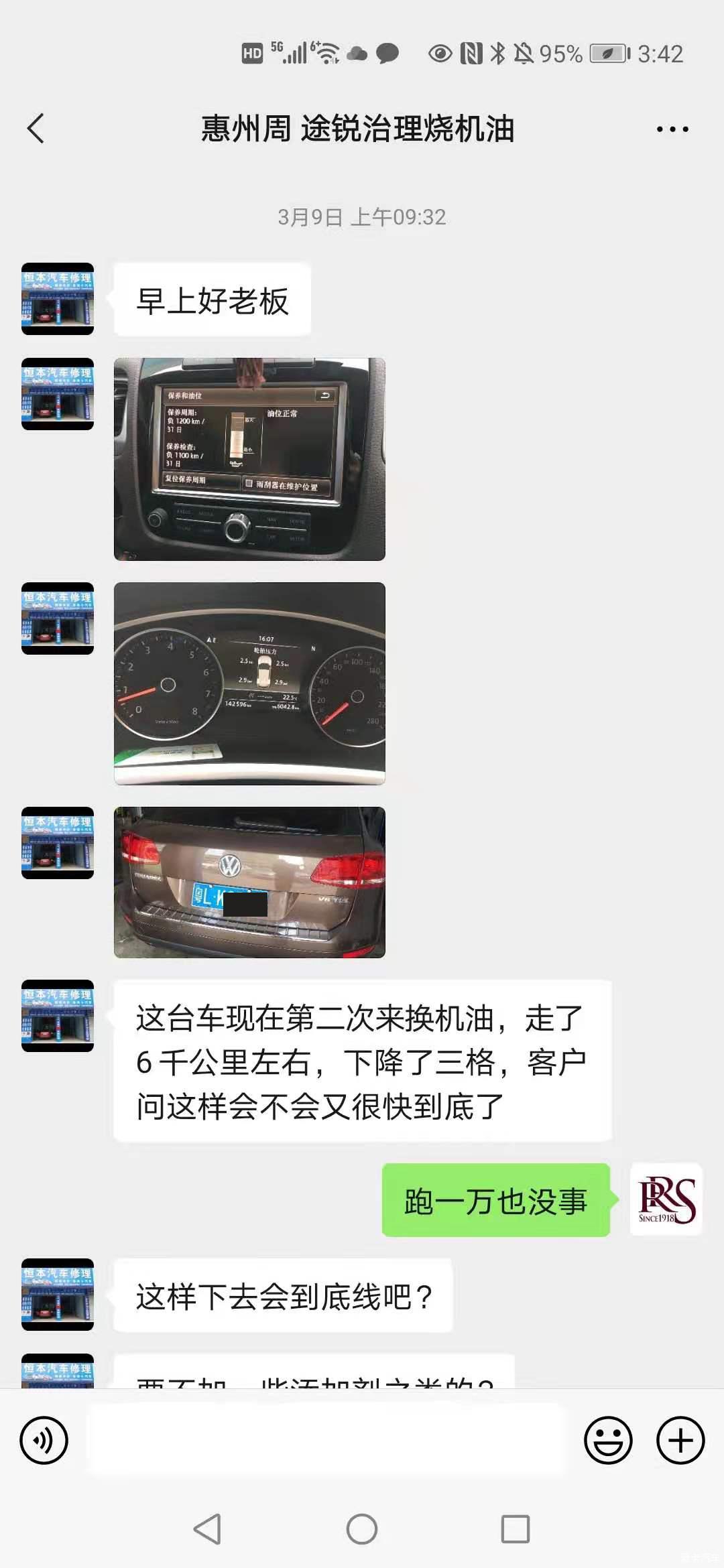

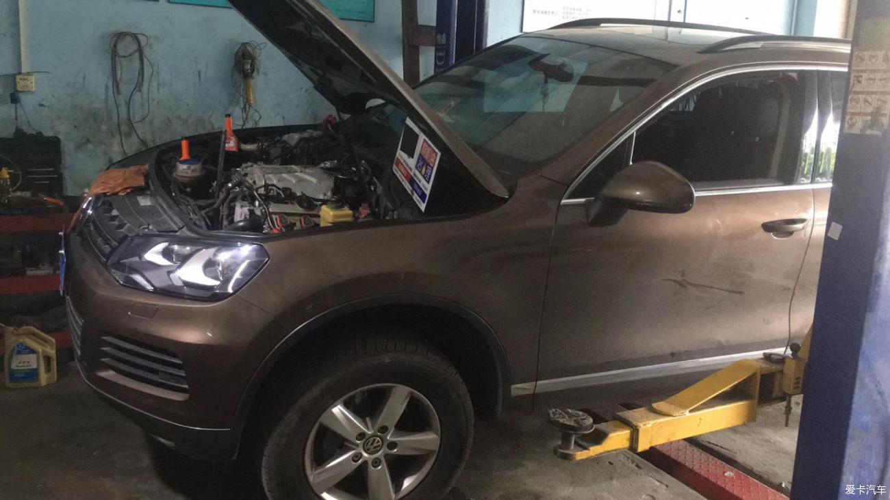

惠州途锐,成为郭子团队服务车型中,“三千座驾竞自由”中的一员。如下图:

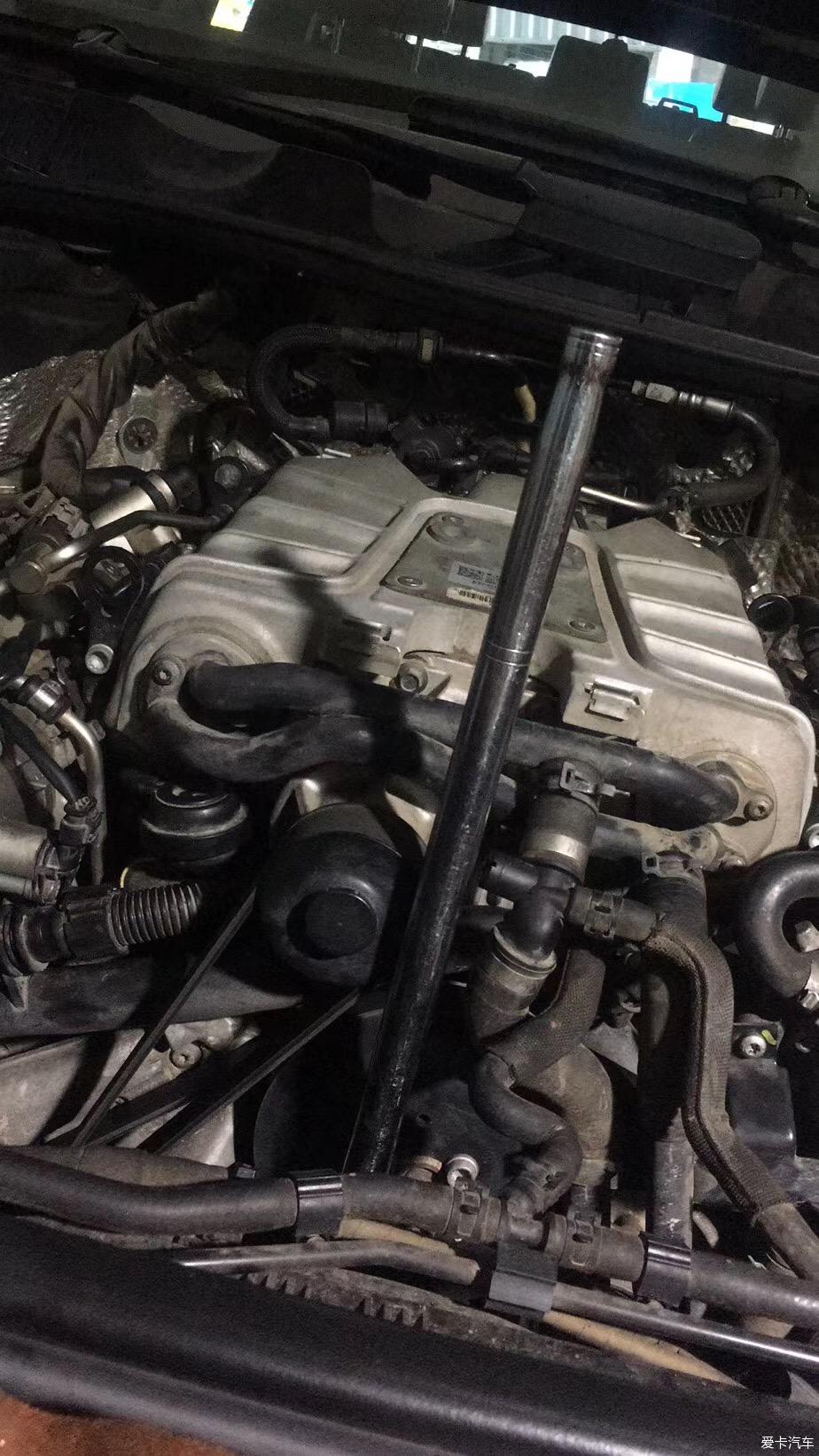

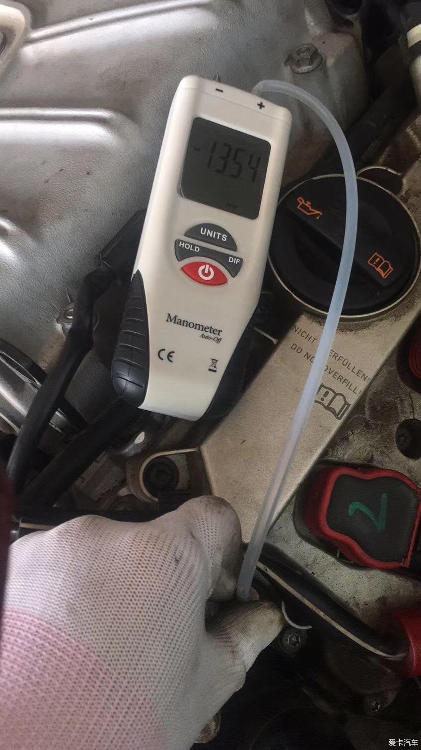

郭子独家改装废气阀膜片和弹簧、根据不同看份车型调整旋风分离级别,个性化实现每一台车的参数调校。
拒绝采用市售废气阀,不采用大众新车参数,只根据车龄动态调整。

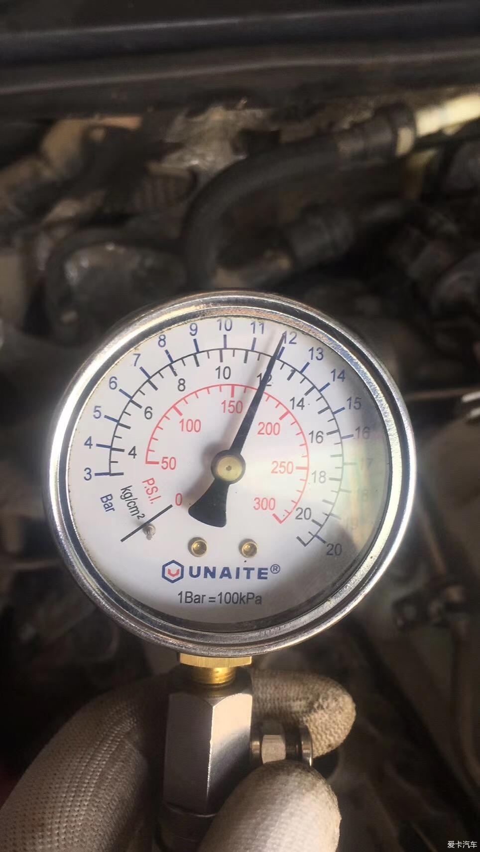

对这台车的废气阀经过改装调校后,负压参数从10几个负压升级为135.4MBAR. 恢复正常油气分离功能。如下图:

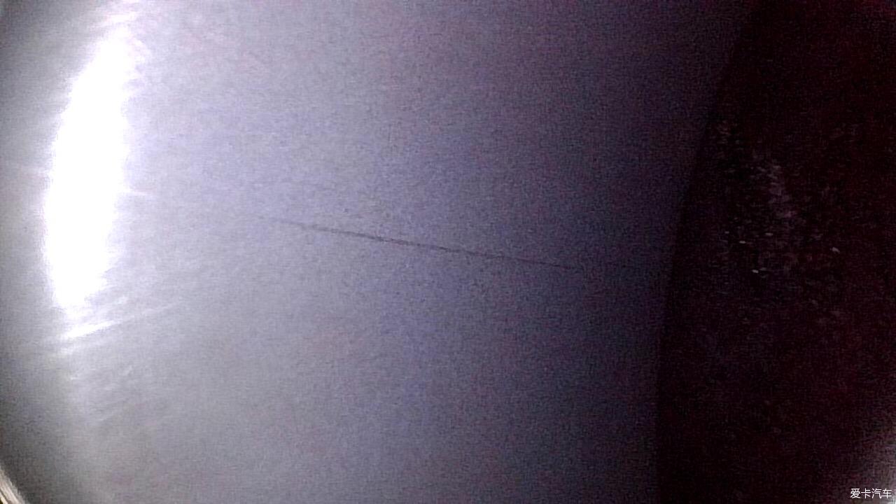

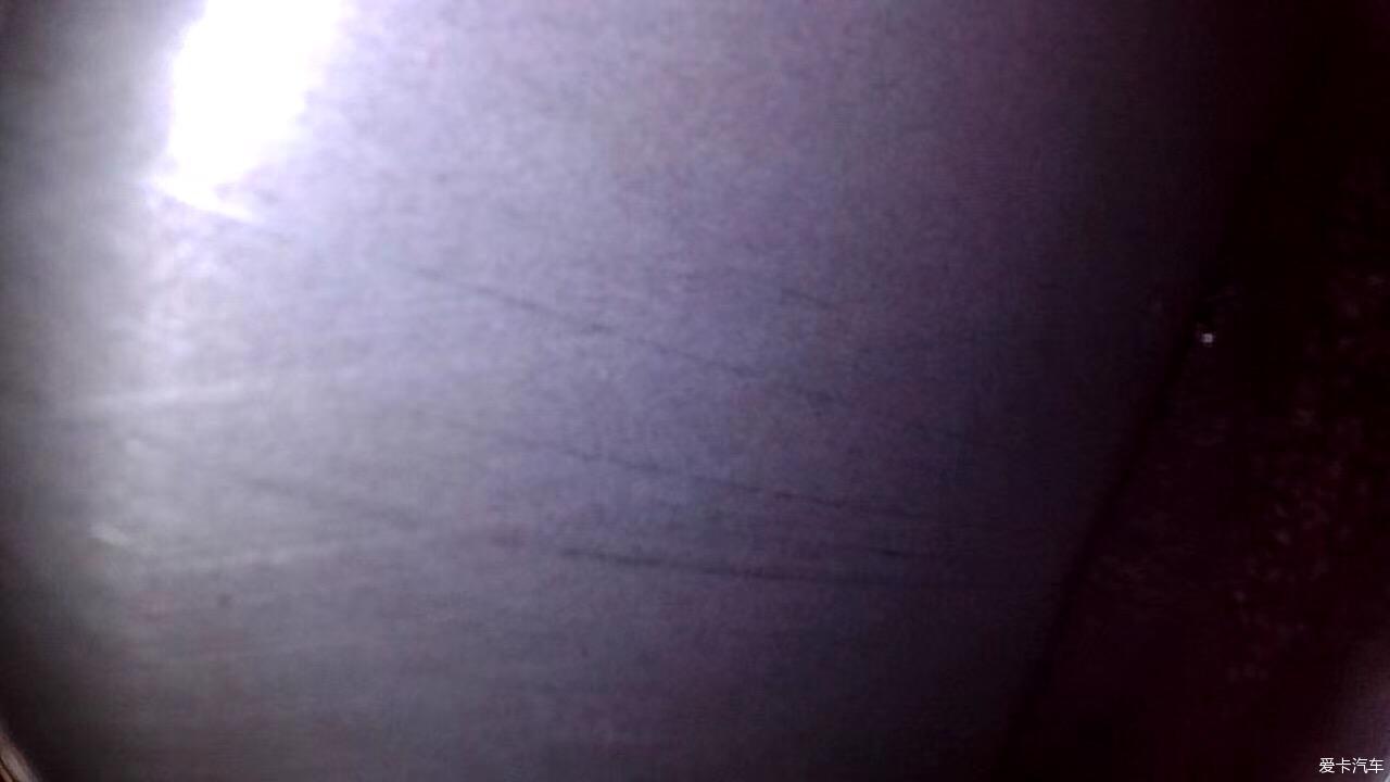

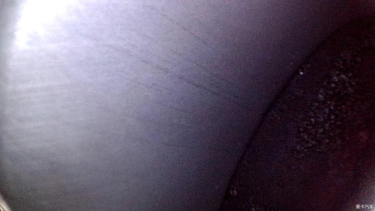

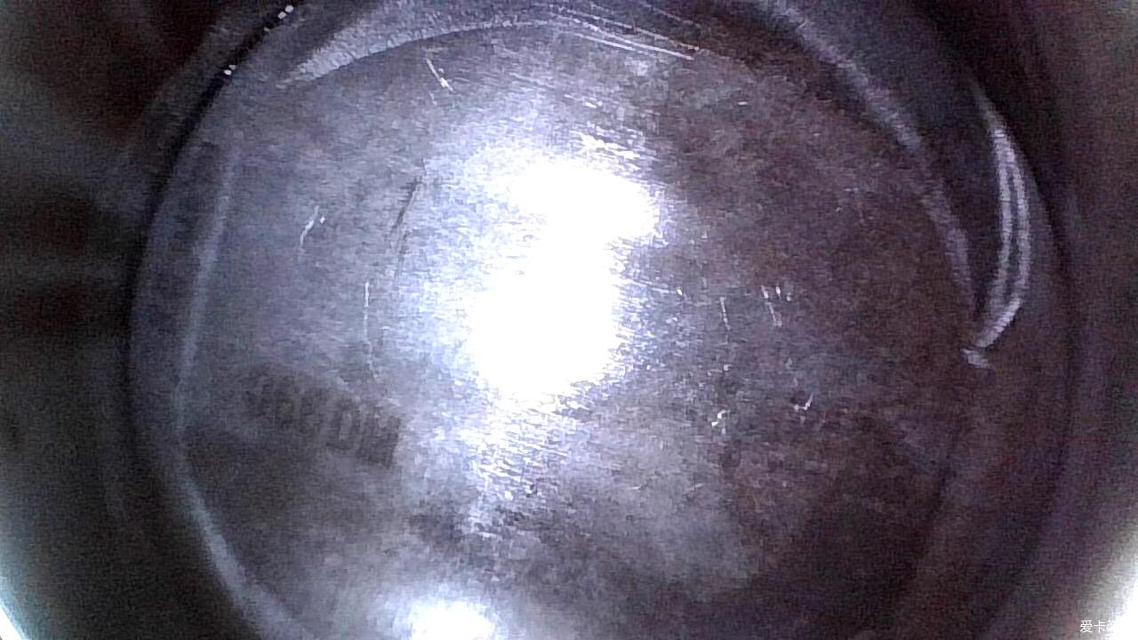

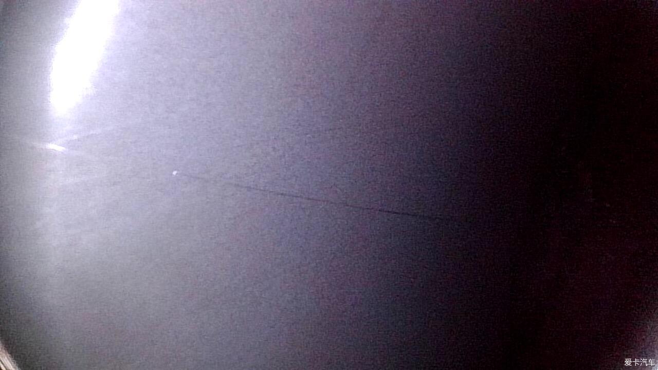

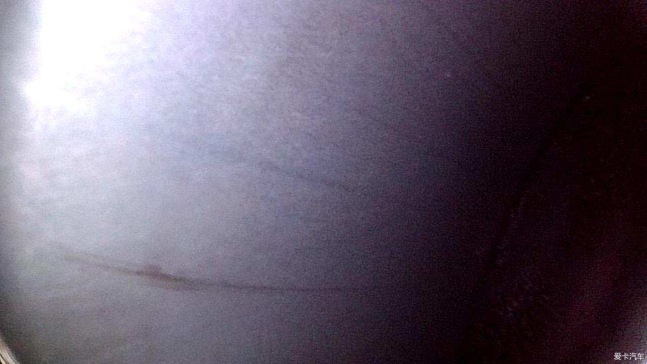

拉缸是EA837铝缸体的常客。如下图:
我们采用进口拉缸修复剂进行处理。

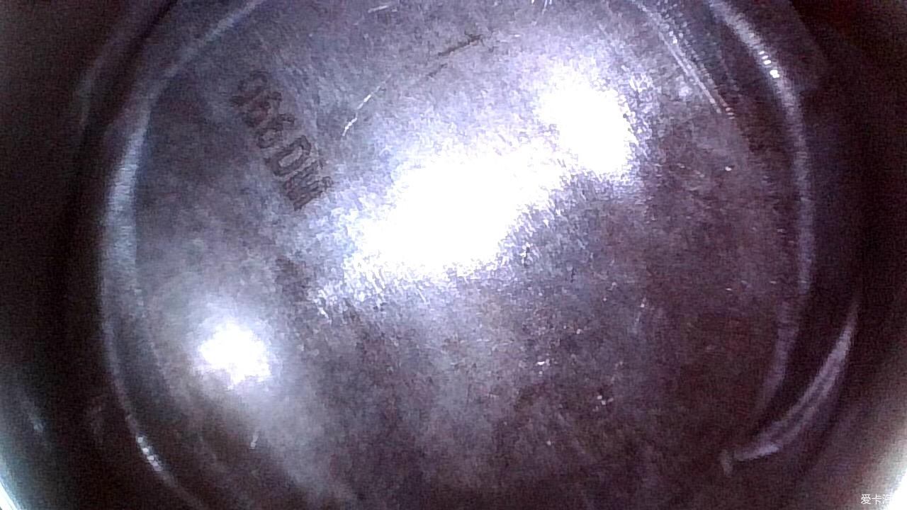

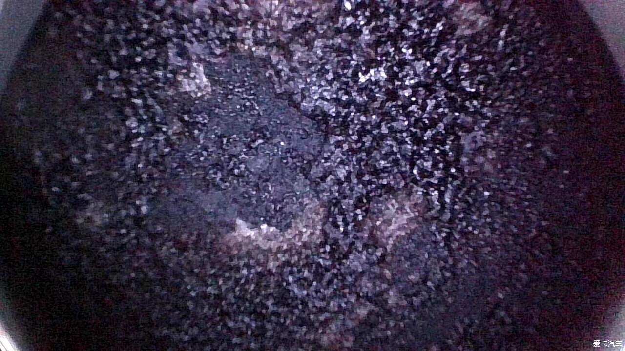

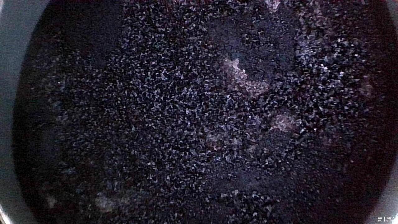

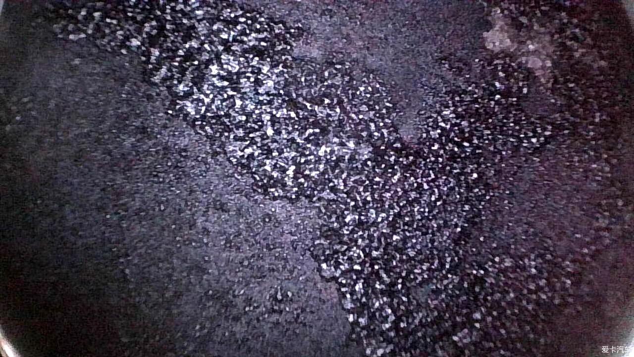

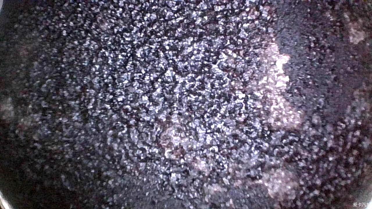

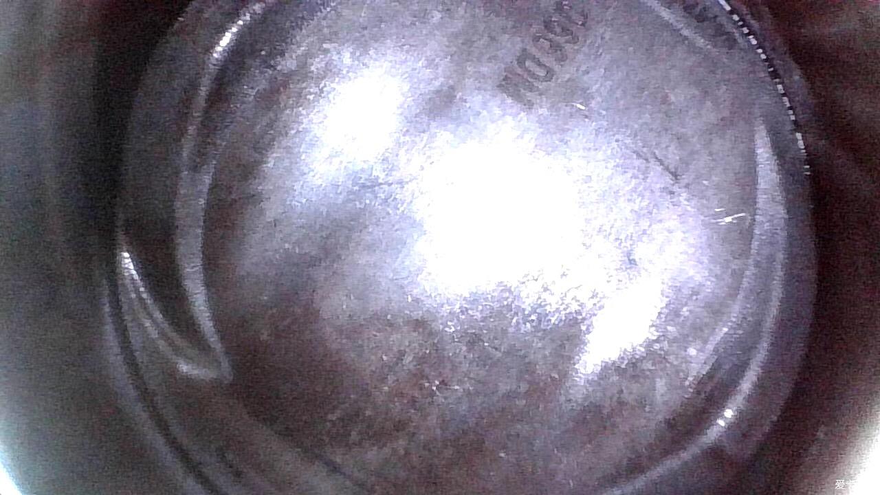

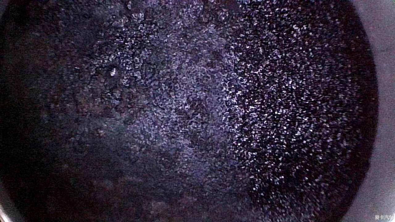

烧机油在燃烧室形成的超厚积碳,如下图:
当然,我们的目标不是燃烧室,而是油环积碳。

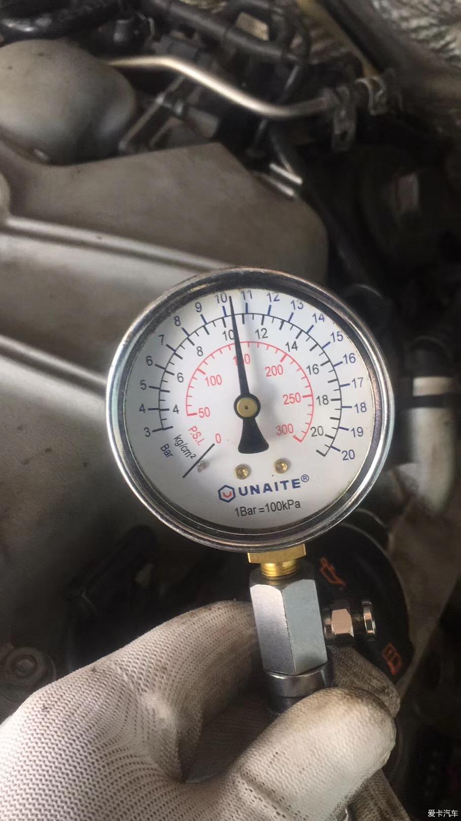

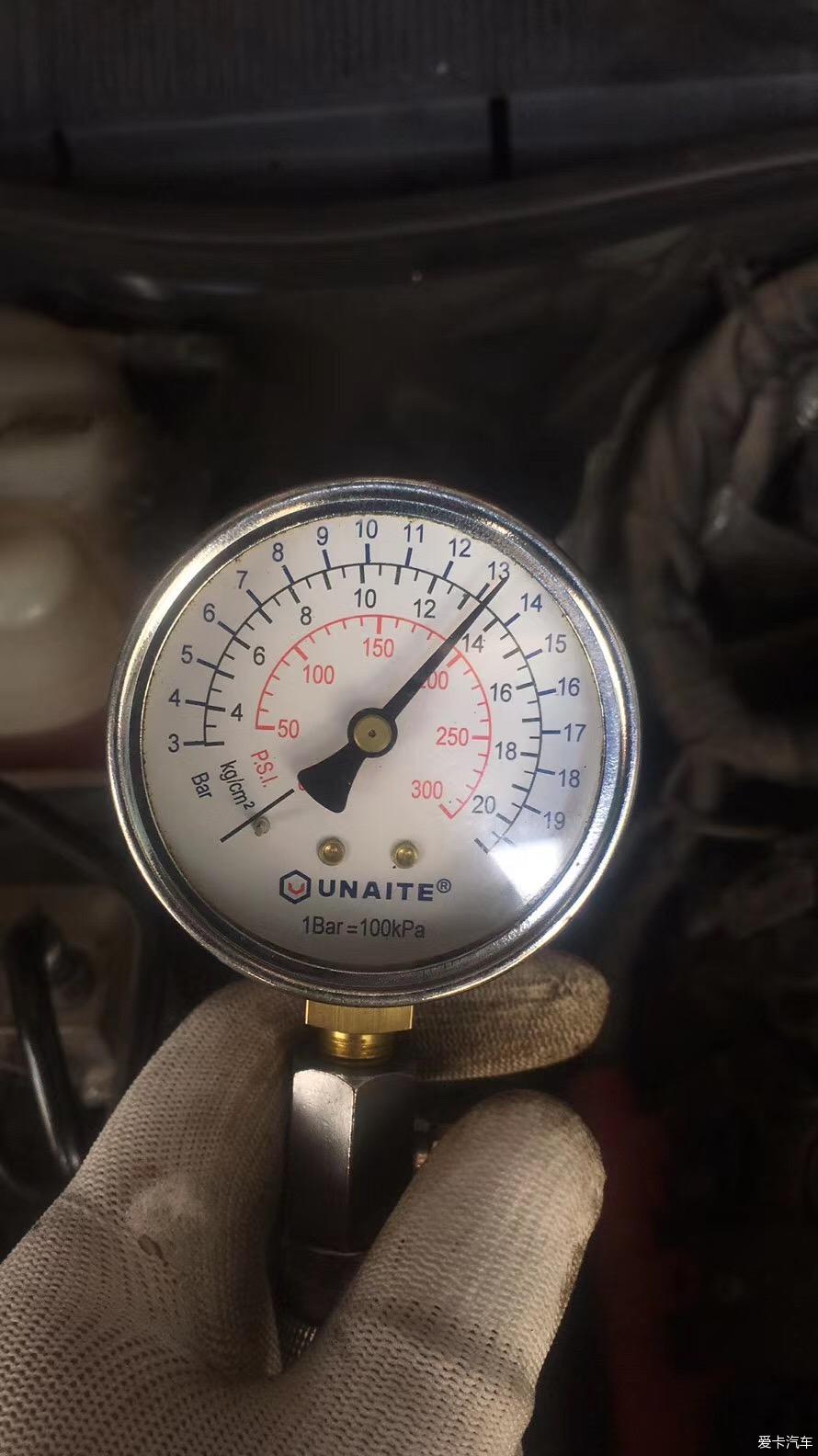

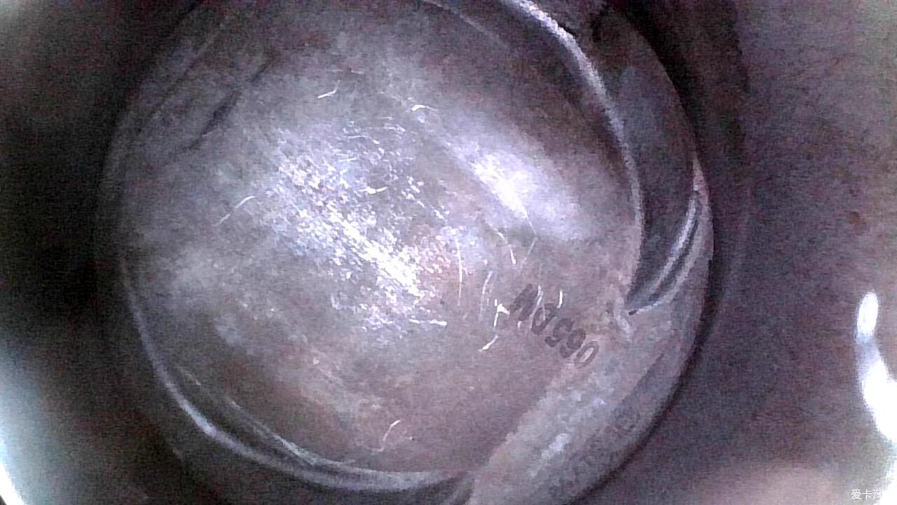

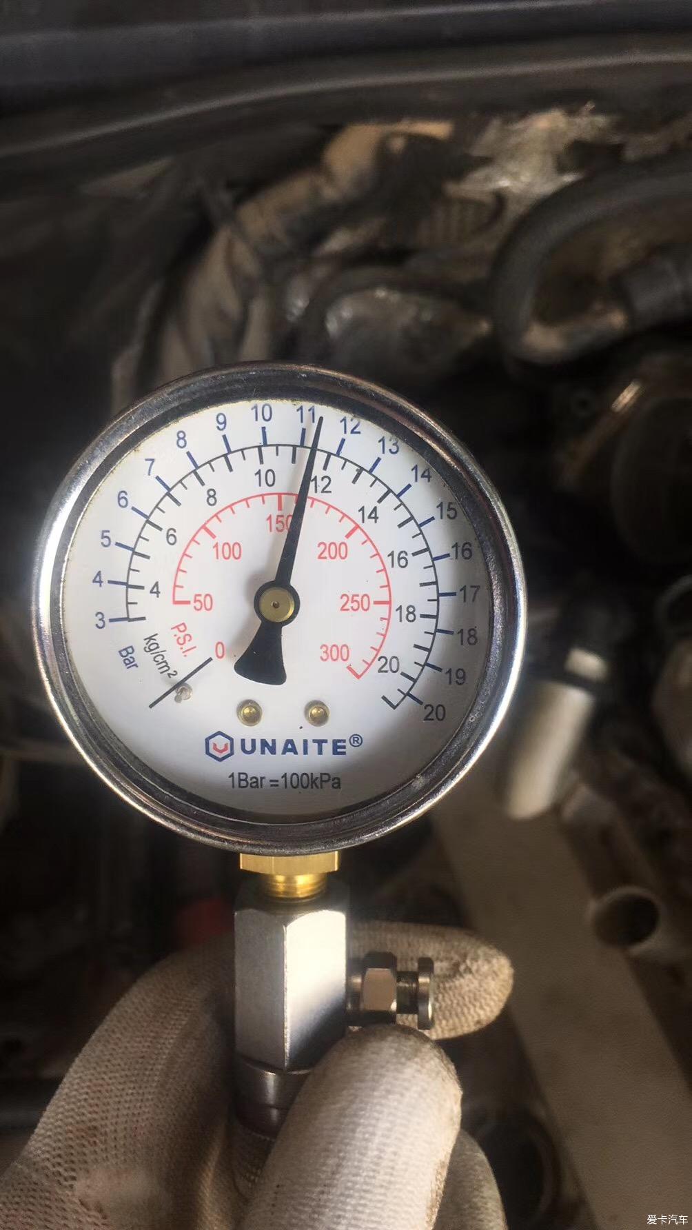

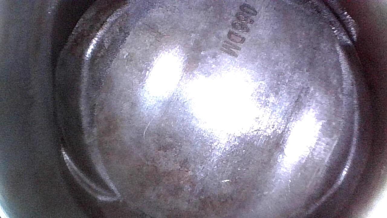

缸压相对正常,如下图:

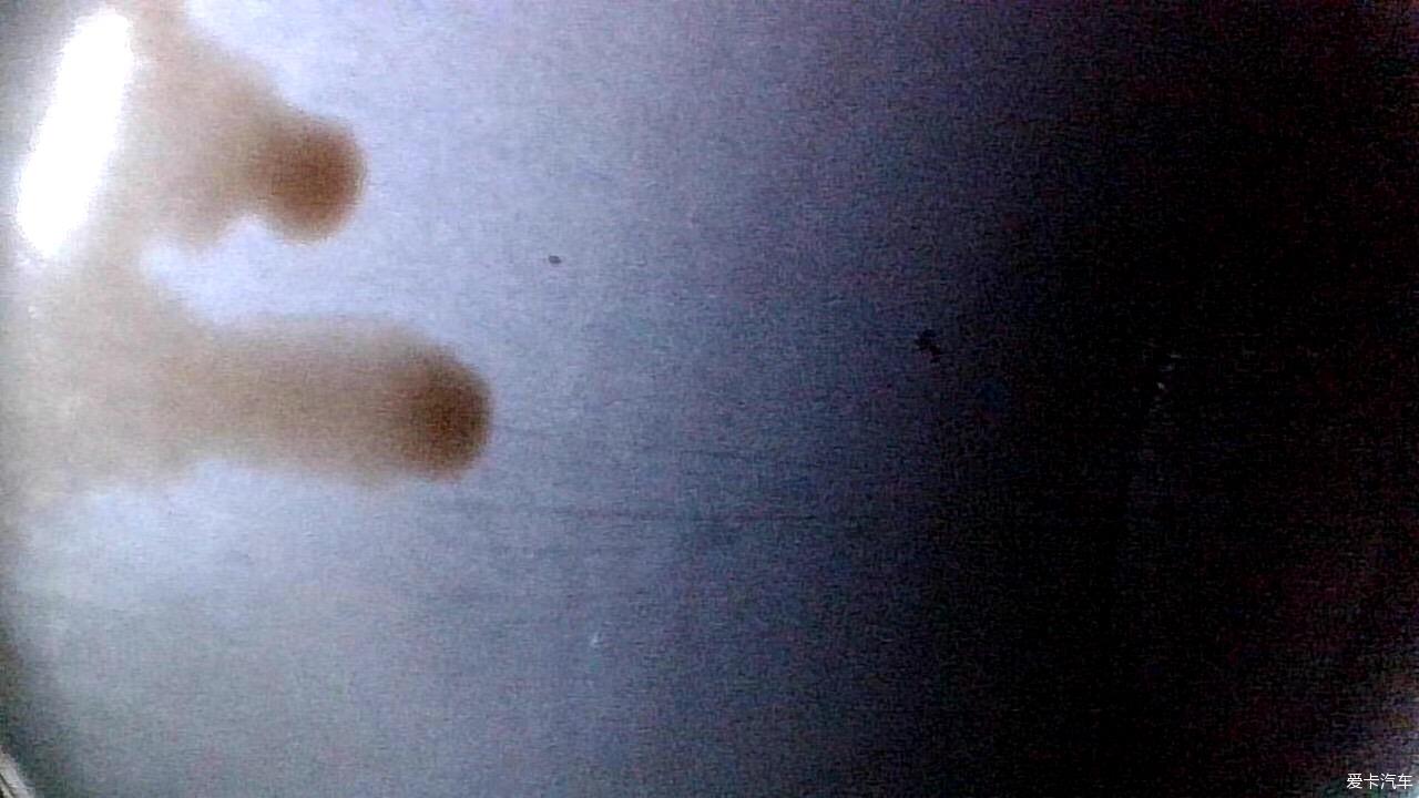

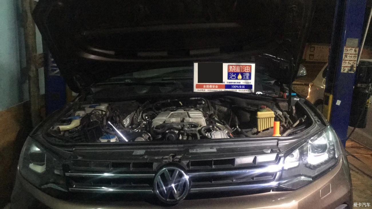

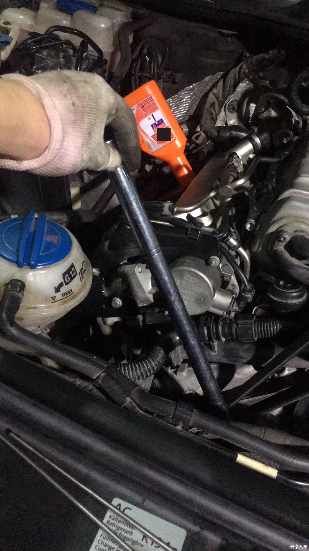

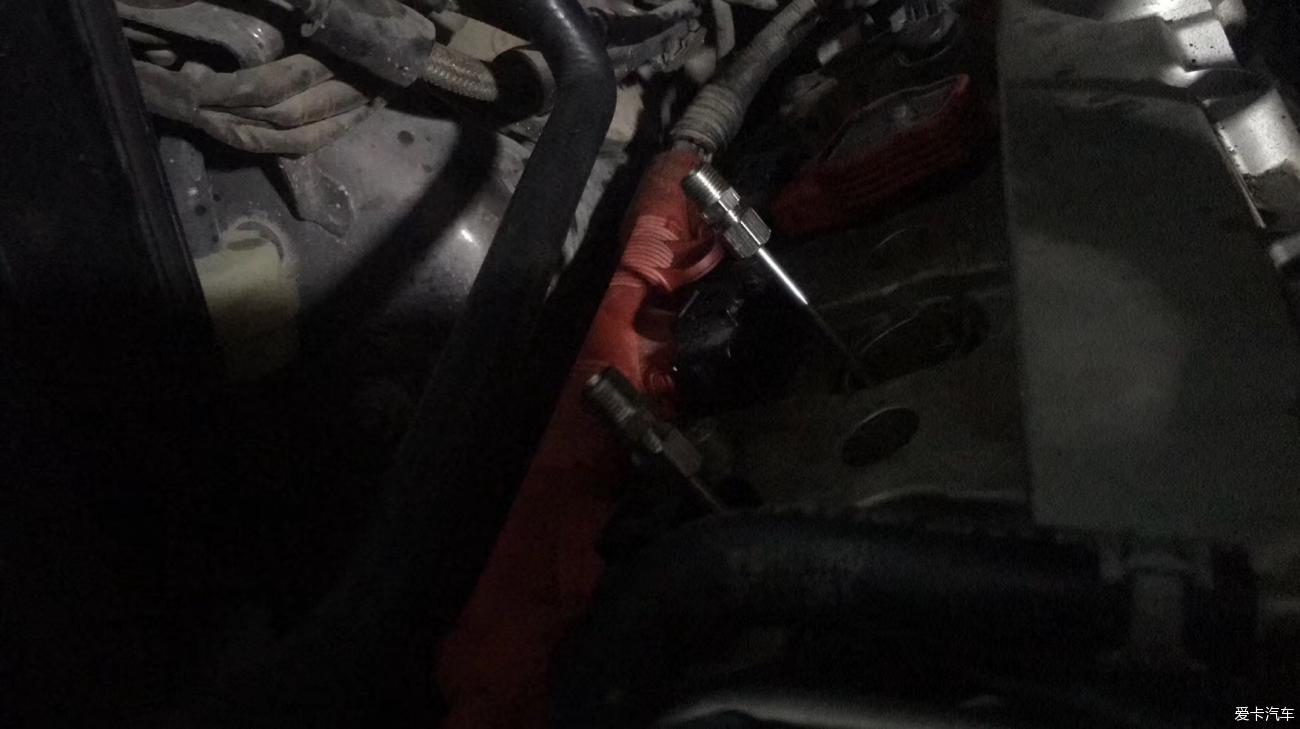

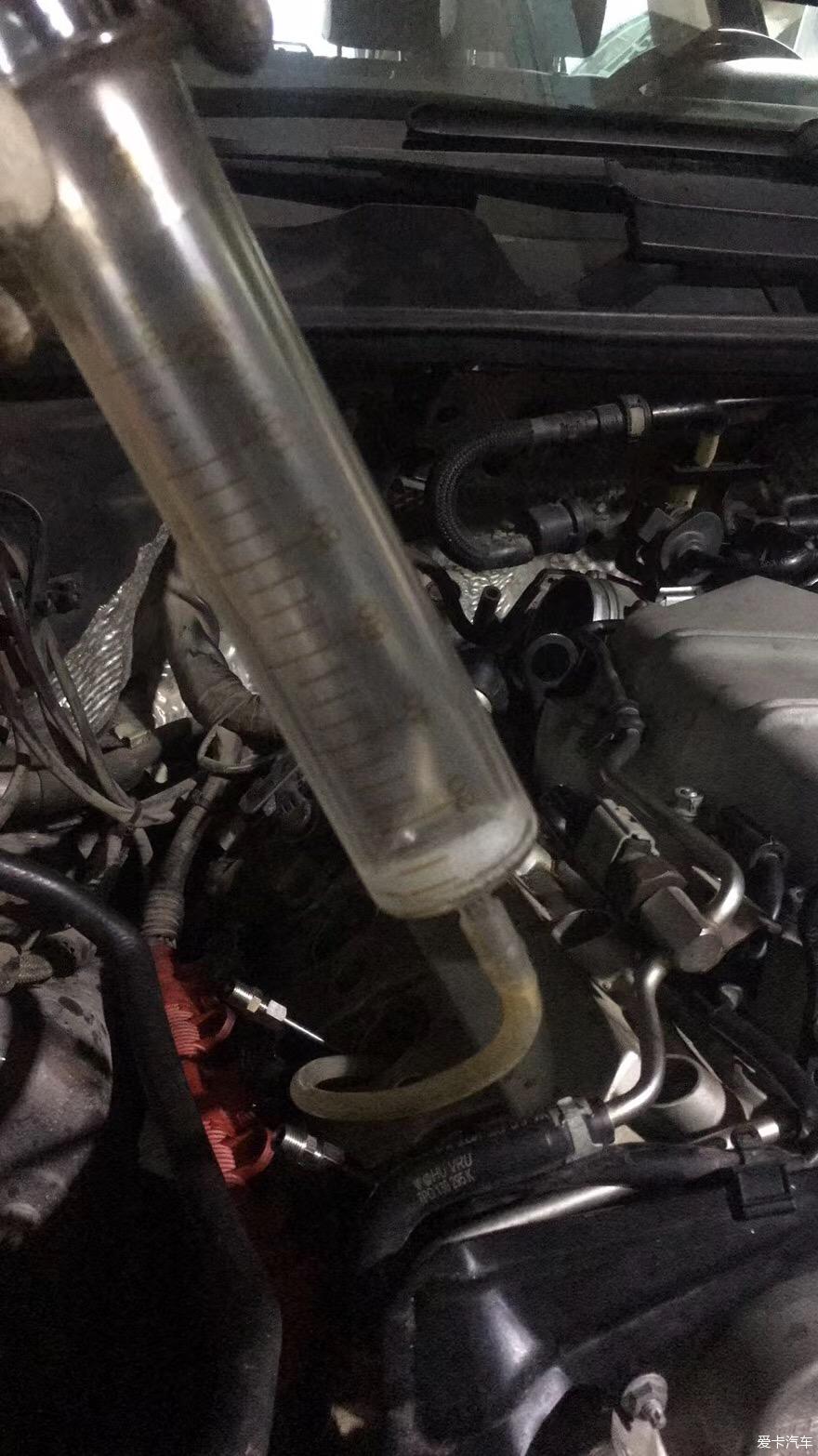

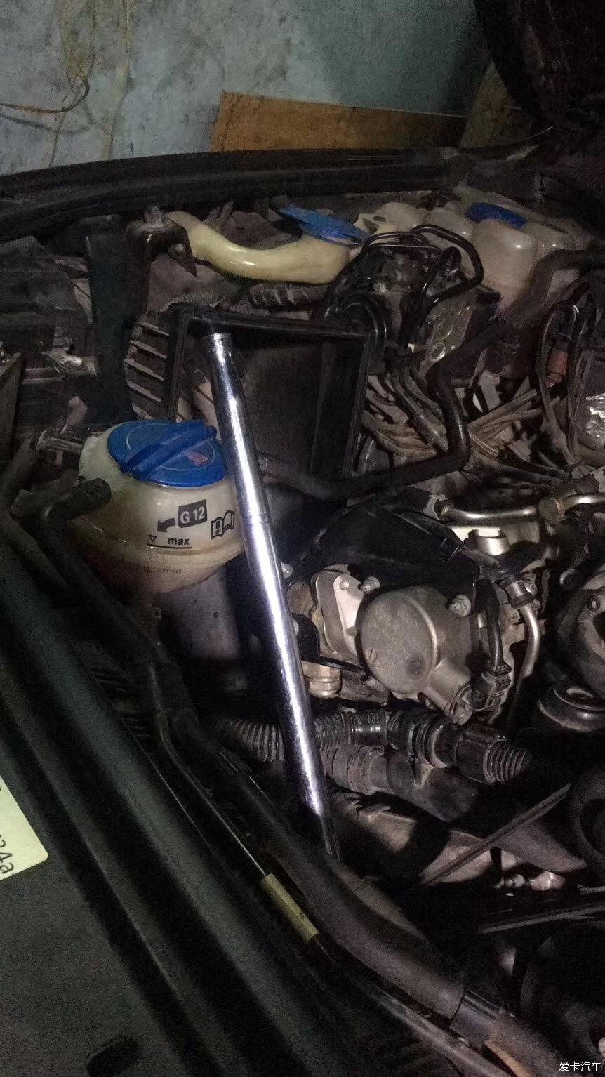

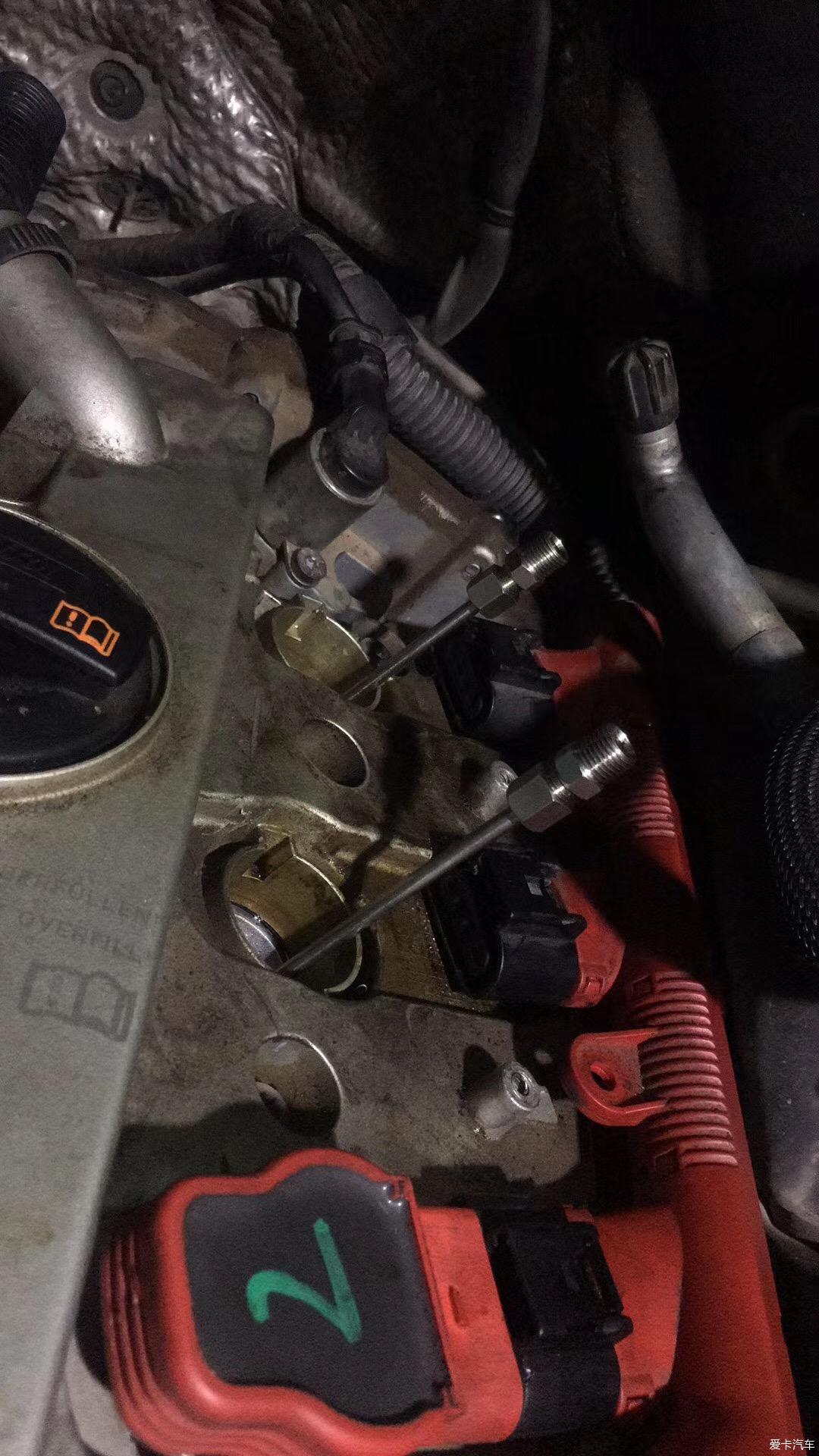

活塞环卡滞,失去刮油功能后,缸壁大量挂油,活塞顶积碳潮缸,参与燃烧。这是烧机油治理的关键一环:治理活塞环卡滞,释放活塞环,疏通回油孔,恢复刮油功能,从根本上解决烧机油问题。如下图:
1-2缸治理(6小时治理):
找平作业
药不加注,持续浸泡6小时
持续6小时盘缸作业。
5-6缸治理(6小时治理):
3-4缸治理(6小时治理):
3小时清缸、盘缸作业,如下图:
质检

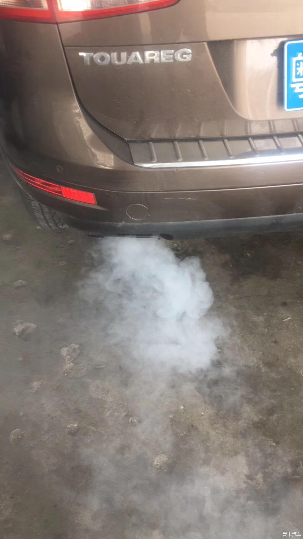

排烟,如下图:
换油 交车
六个缸共经过30小时治理。解决活塞环卡滞问题。
