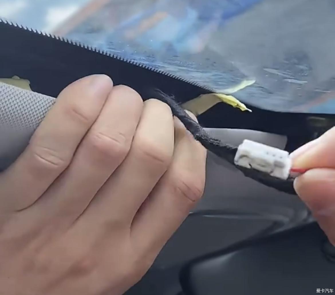

2021款吉利星瑞全系都有一个6孔预留接口,在副驾驶顶部顶棚边缘,适合大家安装行车记录仪取电用,不用走线接线非常方便!新车适合这种,这里取电带停车监控!

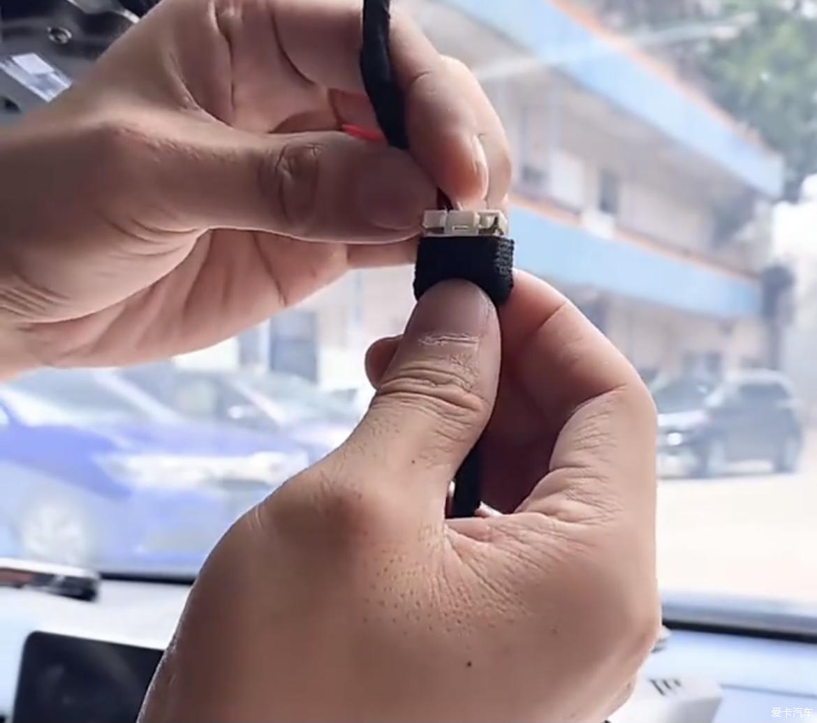

记录仪型号凯路德C1,星瑞是专用模具,机器配套有原厂取电插头,6孔的那个对插就行,大家自己动手简单,某宝搜凯路德C1,星瑞有安装视频。免走线有停车监控功能,在手机App设置,完美!
星瑞原车不带记录仪,自己安装个隐藏式的,原车有个6孔预留接口,正好这款记录仪的取电线插上就行,完美!
车外看安装效果,记录仪在下面,不影响原车探头,没有明线
副驾驶顶棚上面有个黄色胶布撕开,取下来看到6孔的白色插头就是的,插上就是
推荐大家自己安装,客服有指导,几分钟搞定,不用走线接线,傻瓜式对插就行

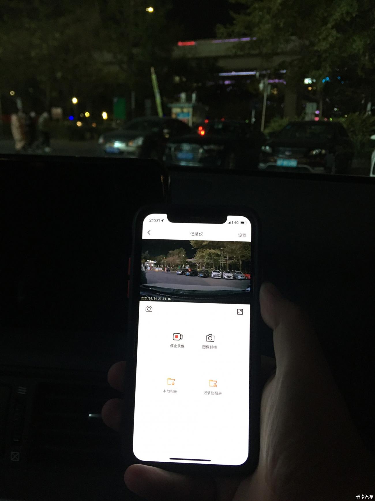

这个隐藏式无屏幕,记录仪自带wifi模块,手机连上看视频不需要流量。直接回放不用下载,方便!

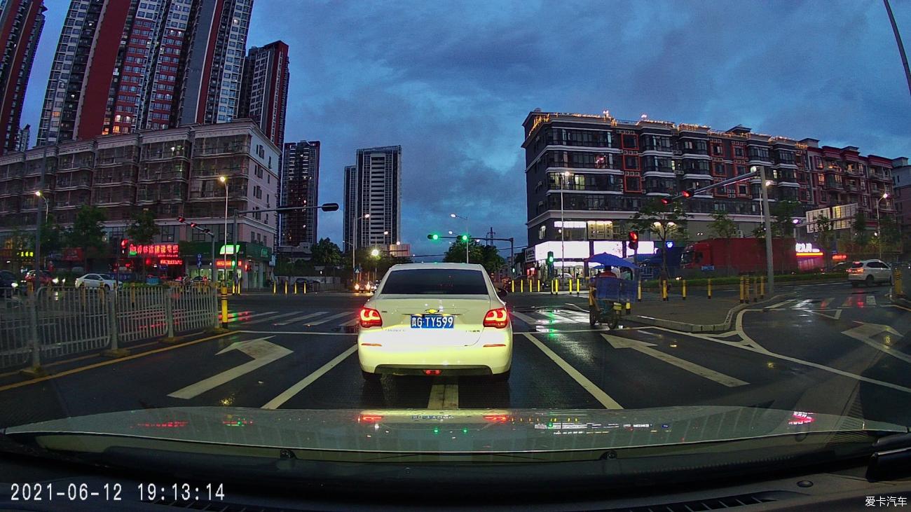

索尼广角镜头的,视频是2.65编码,比一般的画质要好

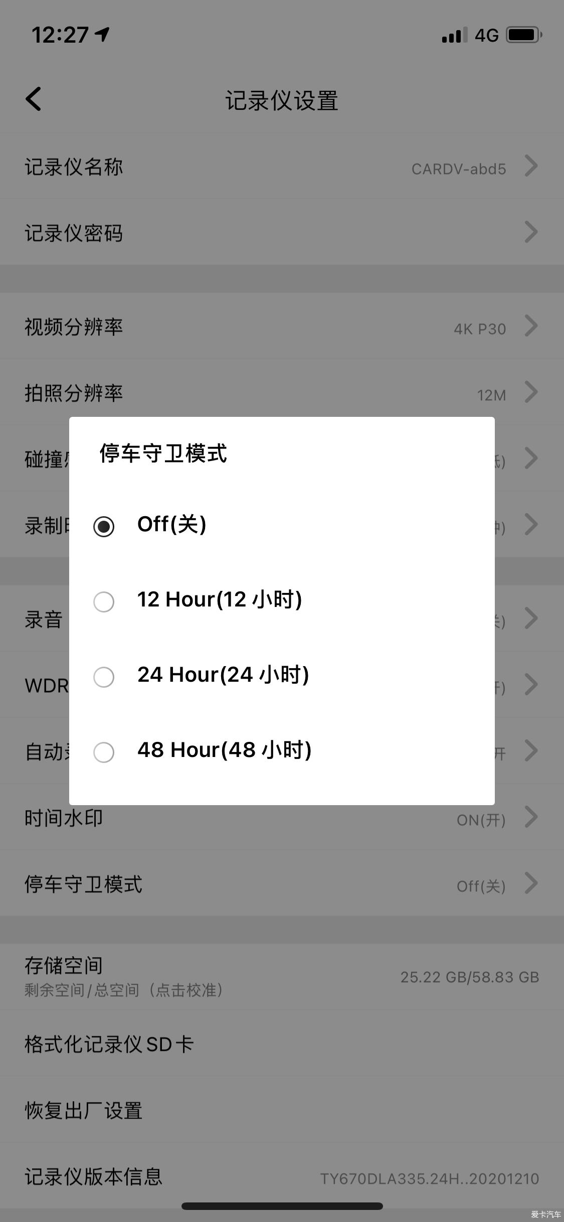

自己设置停车监控,缩时录影和碰撞感应都行,有低压保护功能,挺好!
