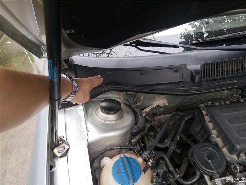

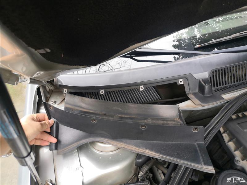

空调滤在鼓风机之前,所以需要打开发动机舱。
拉钩移开,即可打开。
之前改过气撑,所以轻松支撑起来,不用再用支架。
4个螺丝里面,就是空调滤。

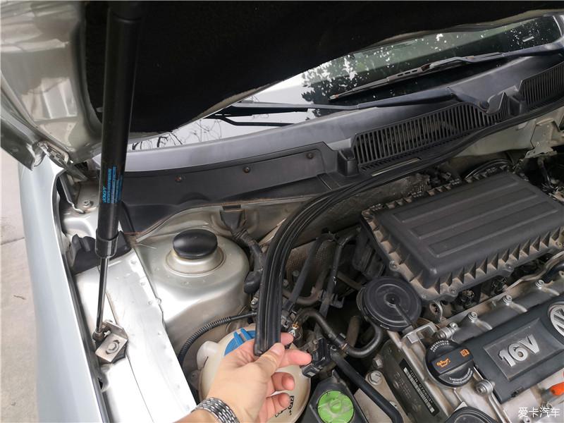

首先需要撕开皮条。

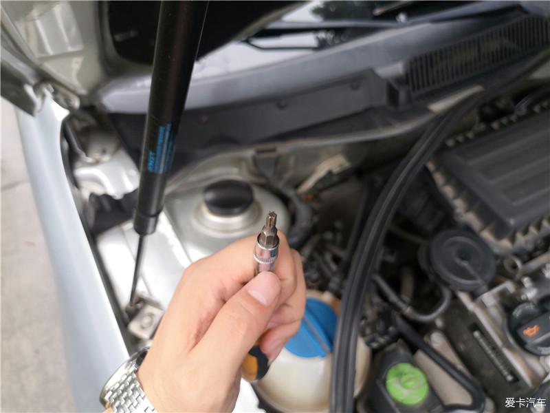

用T25的螺丝刀松开4个螺丝。
松开的注意点就是别把螺丝掉了,特别是掉到发动机舱。
螺丝注意放在一起。
然后即可取下外置的盖板。

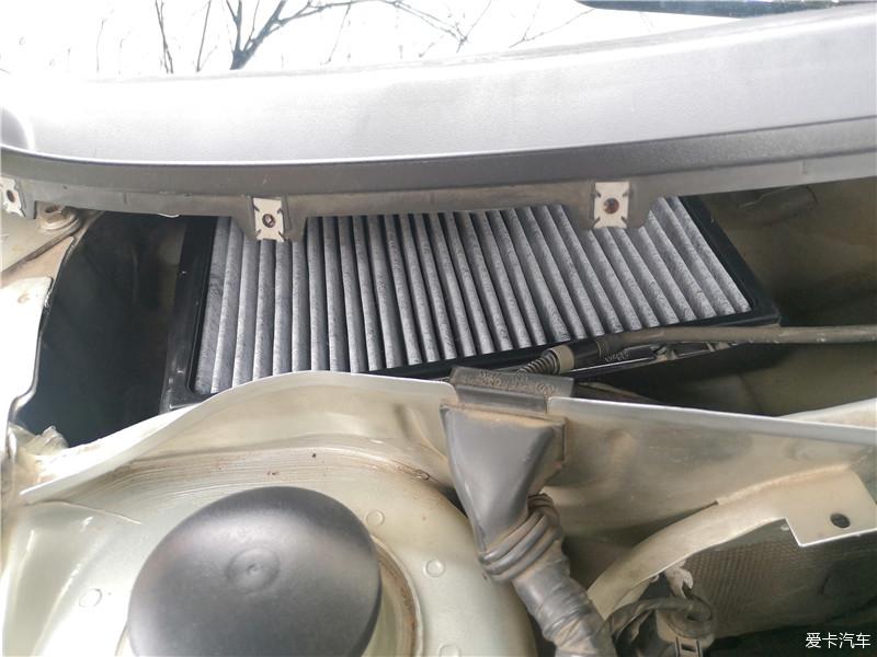

从外面即可看到空调滤,已经有不少树叶。
松开的注意点就是松开这2端的卡扣即可。
注意里面的一个卡扣是不需要动的,外面2个卡扣松开即可取出。

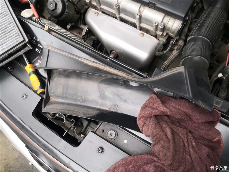

用湿毛巾伸进去擦一擦灰尘。
拆下的盖板也擦一擦。

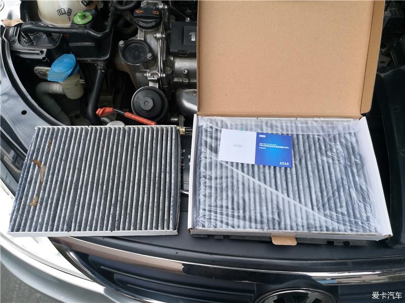

翻开空调滤,里面已然有不少的杂质了。

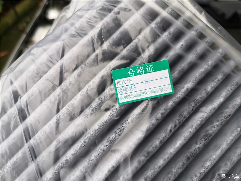

新旧对比,新的仍旧是原厂。
原厂的带活性炭,做工十足,并且带活性炭。
可以看到厚厚的一层活性炭。
注意箭头,箭头就是风向,进气的方向,不要搞错了,装反了。
