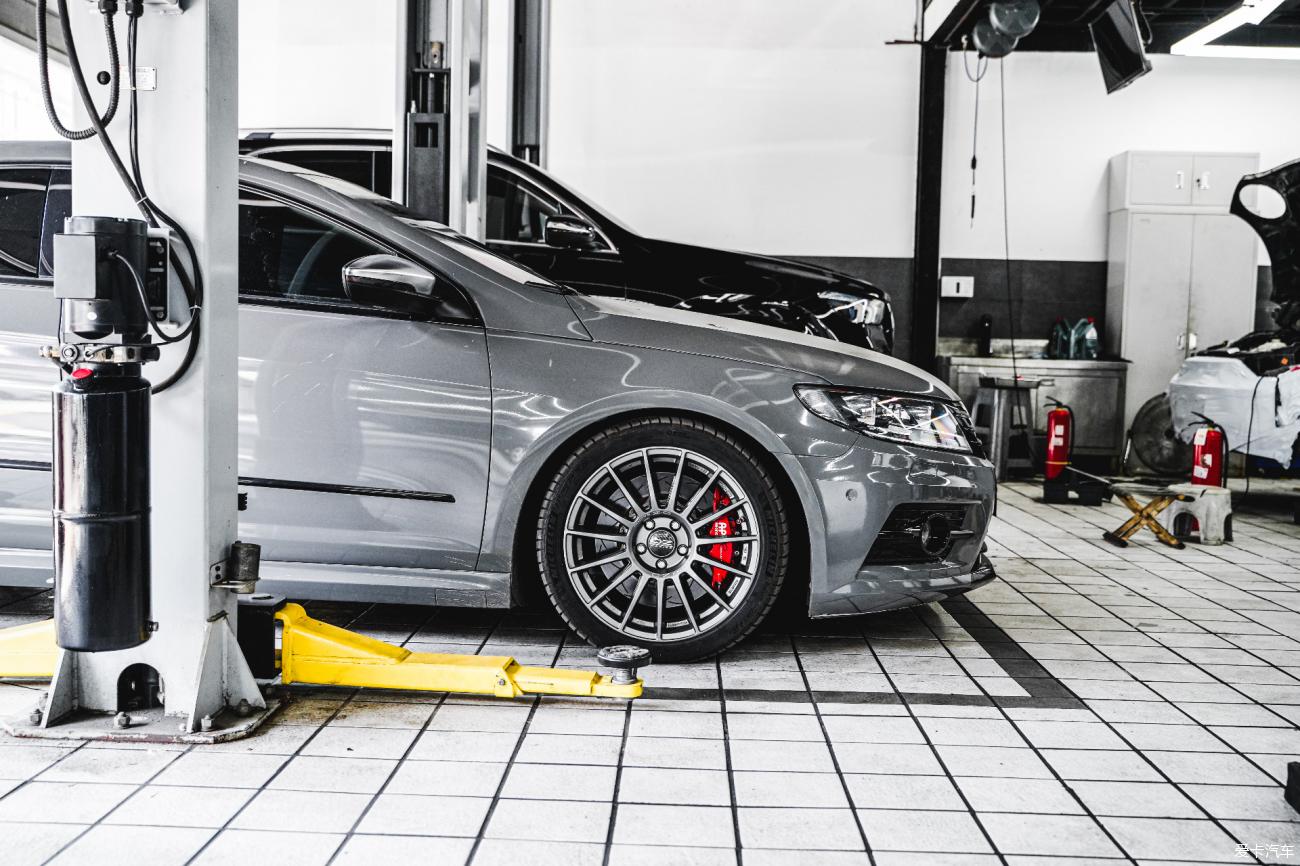

品牌:大众;车型:CC;引擎:2.0T;项目:保养
客户需求:之前一直使用安索P400机油,价格稍贵,日常行驶感觉没必要,还有别的品牌可以选择吗?
保养推荐:那可以换摩特8100系列的机油,法国品牌,也是进口机油,可以很好的保护发动机,减少金属磨损,7000公里左右更换。
AP Racing AP9540大四活塞刹车套件、OZ 18寸运动轮毂、KW V3绞牙避震的加持,先不说性能怎么样,这漂亮的外观就可以给大大的赞。
这代CC外观比较经典,也很耐看,改装后的颜值更是惊艳。

车头部分,喷黑处理的中网配合泪眼大灯,还有艾利的亮面战斗灰的贴膜,处处体现了这台车的精致和个性。
