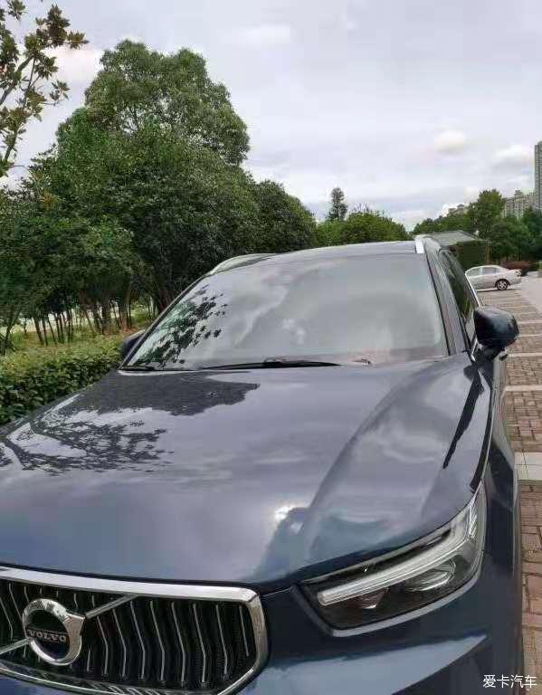

目前市面上SUV的驱动形式有2种,四驱和两驱形式,其中两驱通常为前驱,后驱车型一般都是用在高端车或者性能车上,所以我们常见的轿车和多数的SUV都是前驱车型。四驱车型也多,一般也是用在豪华车型上,四驱车型还分适时四驱、分时四驱和全时四驱,沃尔沃XC40的T4版本和T5版本就是采用四驱,而且还是全时四驱。
所谓的全时四驱,从字面的意思理解就是在任何状态下,所有车轮都会得到驱动力,而且车子的四个轮子都是独立驱动设置。全时四驱通过中央差速器,然后再通过前后轴的独立差速器将动力分配至四个车轮,即可驱动车子前进和倒退,全是四驱车型不能再转弯,上下坡还是比较颠簸的路段都可以保持良好的车身姿态。我们的XC40T4以上版本我都试驾过,在急速转弯时都会感觉车身非常稳,非常有信心。

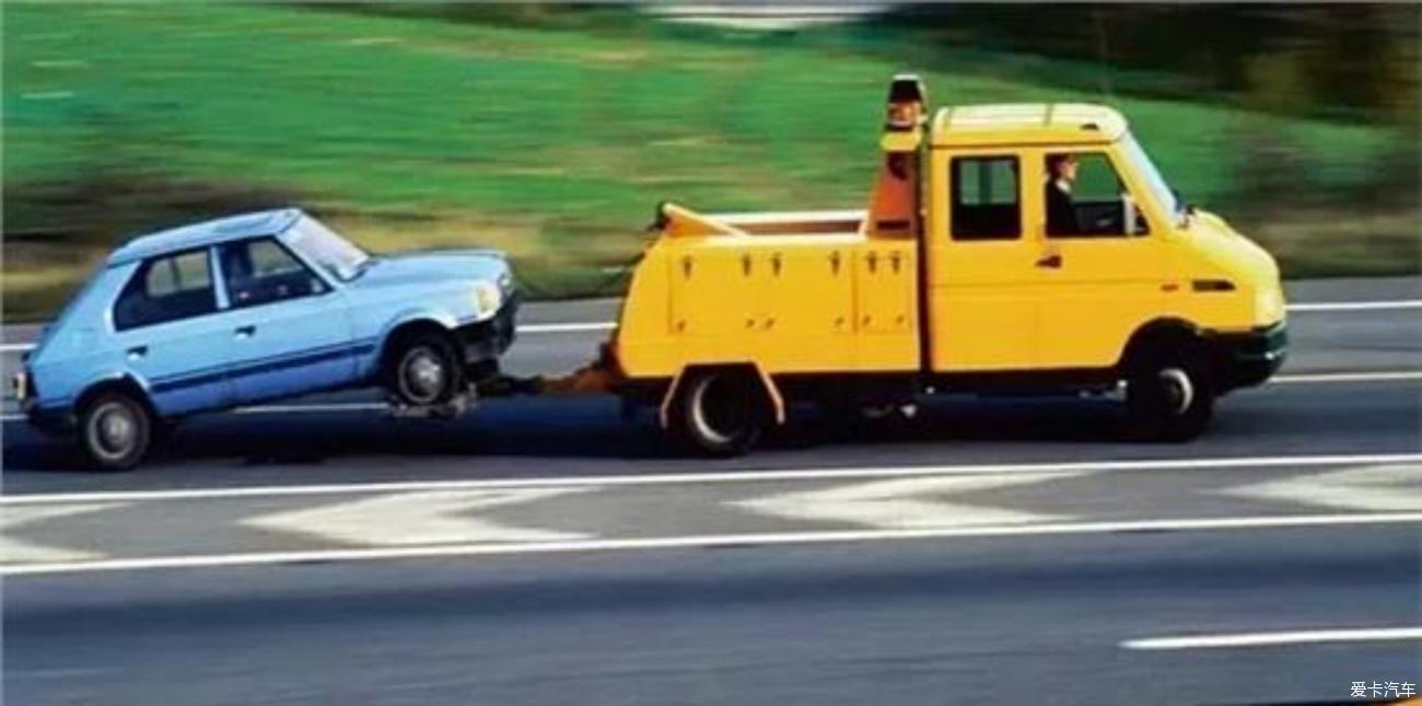

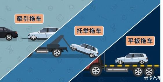

介绍完四驱系统,我们来说说遇到事故进行拖车的注意事项,在我们日常车辆使用中,很多司机都会遇到拖车,如车子出现故障不能移动,或者违章被查,或事故等,都可能会需要拖车,拖车目前有牵引式或托举式,也就是后轮被抬起来,两个轮子着地,如果是前驱车子可以抬起两个前轮拖车,后驱可以抬起来后面两个轮子,对于分时四驱或适时四驱可以解除四驱系统,然后抬起主动轮,一句话概括就是托举式或牵引式拖车,着地的两个车轮是从动轮,而不能是主动轮。
这对于XC40来说种方式是错误的
而我们的XC40T4以上版本都是全时四驱,是不能抬起两个轮子进行拖车的,不管是抬起前轮还是后轮,因为全时四驱
四个轮子都是主动轮,如果进行拖车,轮子会与地面进行滚动,而被抬起的轮子不能进行滚动,这样会形成转速差,会使扭力全部集中在中央差速器,很可能会造成烧掉,或者导致中央差速器蜗杆、溃轮等损坏。如果拖车速度快或时间长,可能全使整个四驱系统彻底损坏。中央差速器

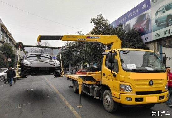

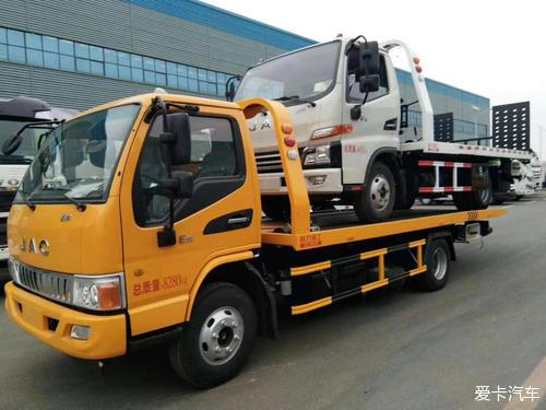

正确方式
正确方式
正确方式
最后总结一下,通过以上分析,我们很有必要注意这个细节,因为我们每个司机都有可能会遇到的,我们可以在XC40后面贴上全时四驱,请勿拖车”几个字提醒自己,也能知道这是一辆全时四驱车,一旦中央差速器损坏,就会面临着大修,如果一定要对这种全时四驱车进行拖车,方法是四个轮必须同时离地,可以用平板拖车进行拖运。
