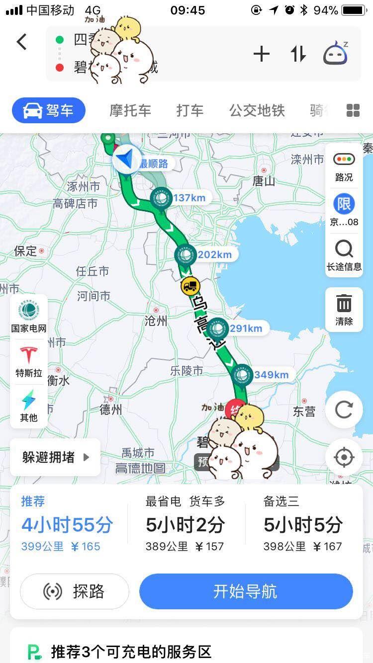

3.充电规划。出行前的规划非常有意思,可能有的人随缘,随心情,但我非常喜欢有条理的规划,并乐在其中。经过查询,确认路上经过的每一个服务区都有充电桩,可见华北地区充电条件还是非常便利的。疫情的原因,为了避开天津周边,选择分别在出京服务区和刚入山东境内服务区充电。
回家路程400公里,测试需要,分了4段。总体来说,这次长途自驾属于纪实,风格明朗的流水记录,听我细细说来,或者直接看结论,欢迎交流。

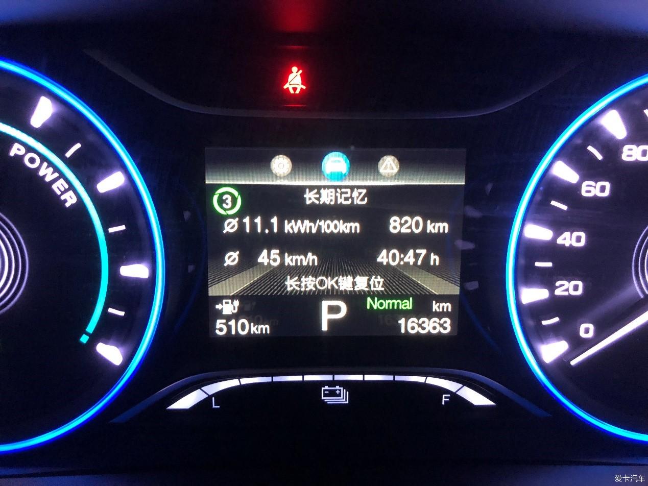

慢充充满,不开空调,市区工况40km,如下:

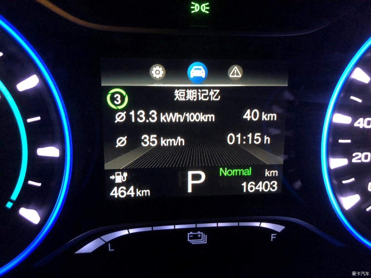

第一段测试,实际行驶40公里,续航从510km到464km,耗费46km,综合电耗13.3kWh/100km。
结论一:初冬、短途市区工况,不开空调,满电续航,87折。
分析一:北京天气转冷,电耗当然高于前面几个月,尤其是车辆启动的前10公里以内,电池温度低,镍钴锰活性低,放电特性相对较差,后面会逐渐好转。再加上刚充满电,电池电量存储与BMS系统显示会有冗余,就是通常说的满电“比较耐用”。不开空调、Normal模式,前40公里,基本可以接受。

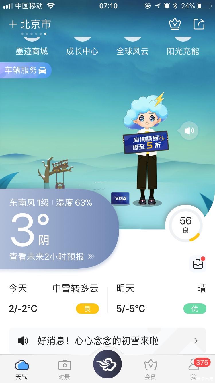

一段40公里的市区工况之后,迎来高速。天气预报说上午有中雪,出门一段时间雪花真的飘起来,这次天气预报可真的准,感觉路上有点冷,打开空调,除雾模式,小心翼翼的再次启程。

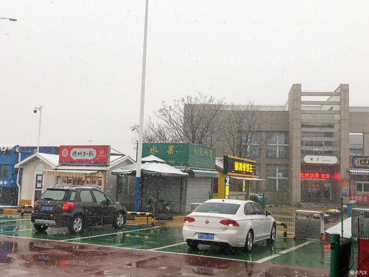

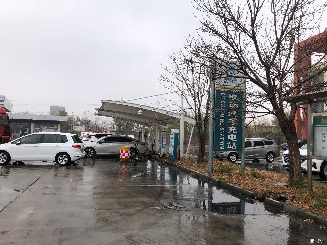

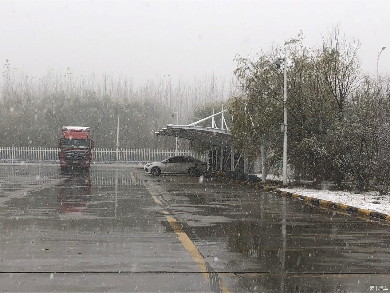

雪依然在下,感觉越来越大了。只有我自己的车在中雪下充电,感觉略孤独,有“独钓寒江雪”的气质,哈哈。

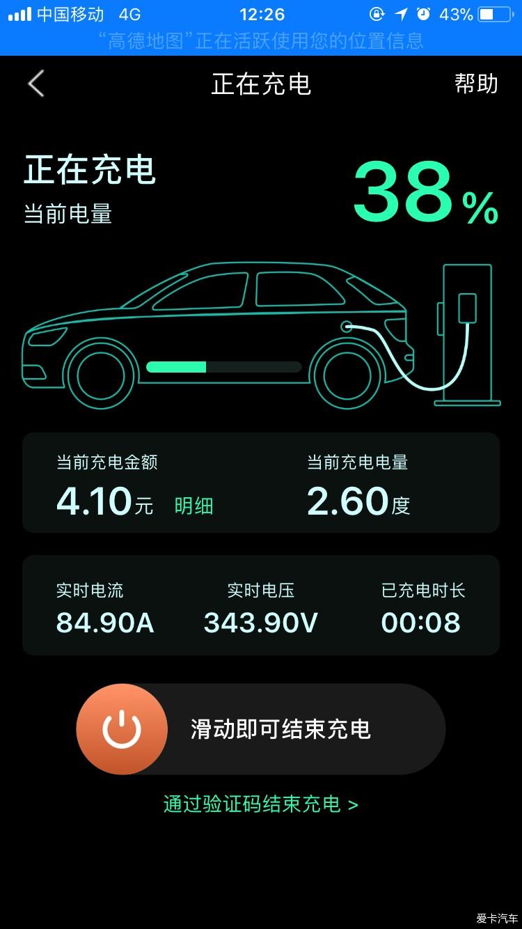

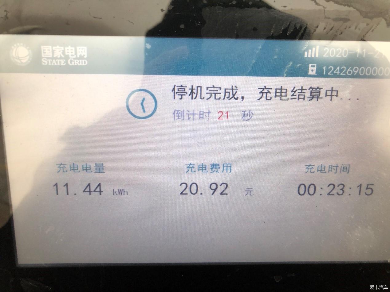

第一次补电,对服务区充电速度不太满意。北京市区充电,一般是115A-120A的电流,这个服务区只有80A。我觉得有充电桩的原因,有车的原因,甚至的有天气的原因。这在我心里埋了一个小小的种子,强烈的好奇心催促我继续前行,看看后面的服务区怎么样。20分钟,20元,补电共11度,平均1.8元/度。续航从到266km到360km。

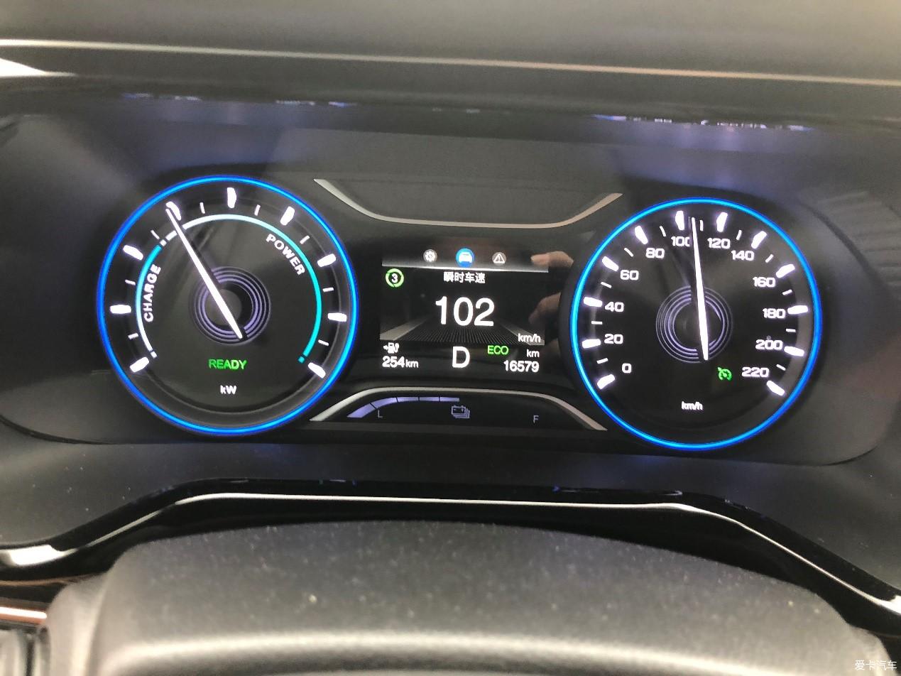

充到360km的续航,开始了第三段测试路程。一路向南,雪慢慢小了,有点小雨。我觉得在保证安全的前提下,可以稍微提高下高速。路上车还是一如既往的少,那就100km/h等速巡航,看看怎么样。

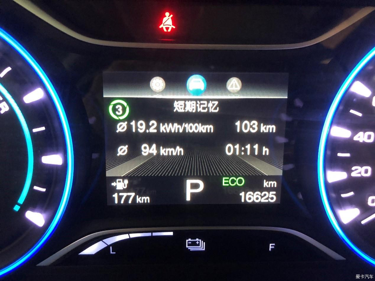

经过1个多小时,实际行驶103km,续航从360km到177km,耗费183km续航,综合电耗19.2kWh/100km。车速上来了,续航5.6折。

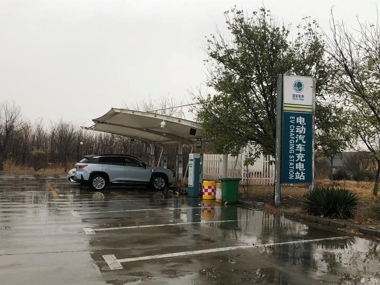

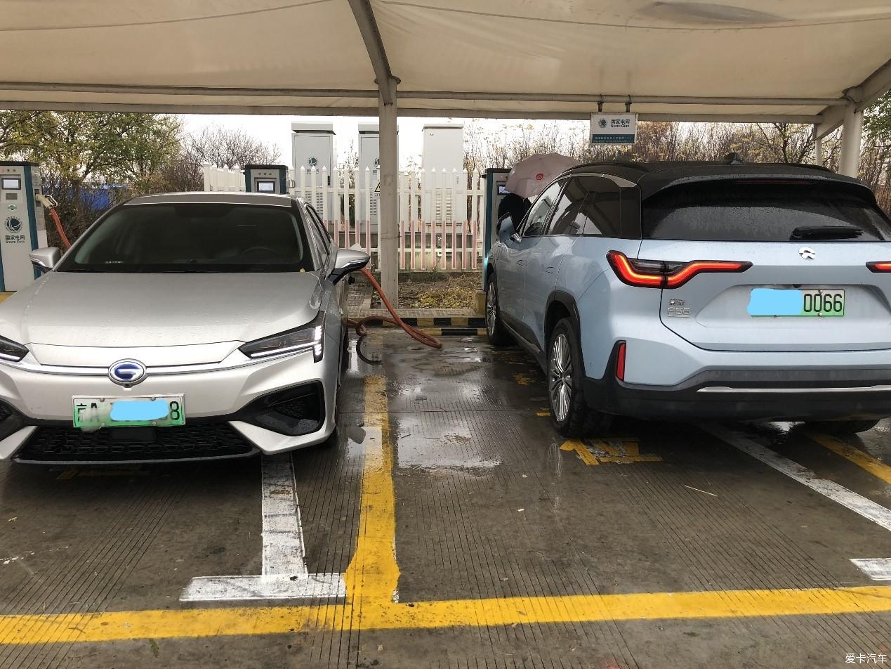

准备进行第二次补电,偶遇蔚来ES6。简单聊天后,蔚来车主竟然给我安利蔚来的车,说置换可以考虑蔚来。真想找李斌问问,斌哥你什么魔力能让用户忠诚度这么高?用户中有很大比例,愿意把蔚来推荐给别人。

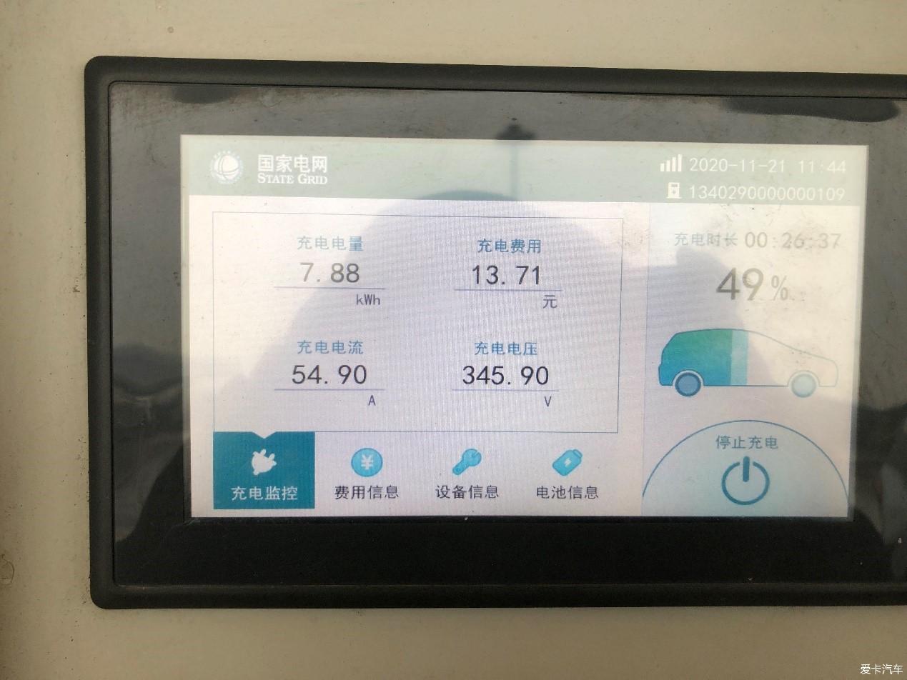

可是这个服务的充电桩,充电速度更慢。虽然对前一个服务区充电速度不满意,这个简直无法接受,只有55A,蔚来ES6比AION S略快一点,果断决定去下一个服务区。

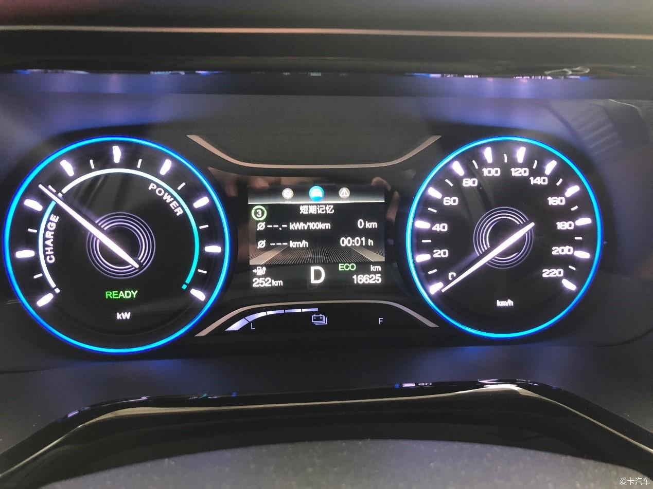

简单充一点继续前行,车辆续航来到252km,继续。
41公里的路程就到了下一个服务区。续航从252km到169km,综合电耗20.2kWh/100km,全程暖风,实际续航5折。
结论三:初冬,高速雨加雪工况,空调除雾,暖风,续航5 - 5.5折。
分析三:这一段的续航基本符合我的预期。一路高速,车速也上来了,100km/h左右。全程空调也比较舒适,算是正常的高速电耗。

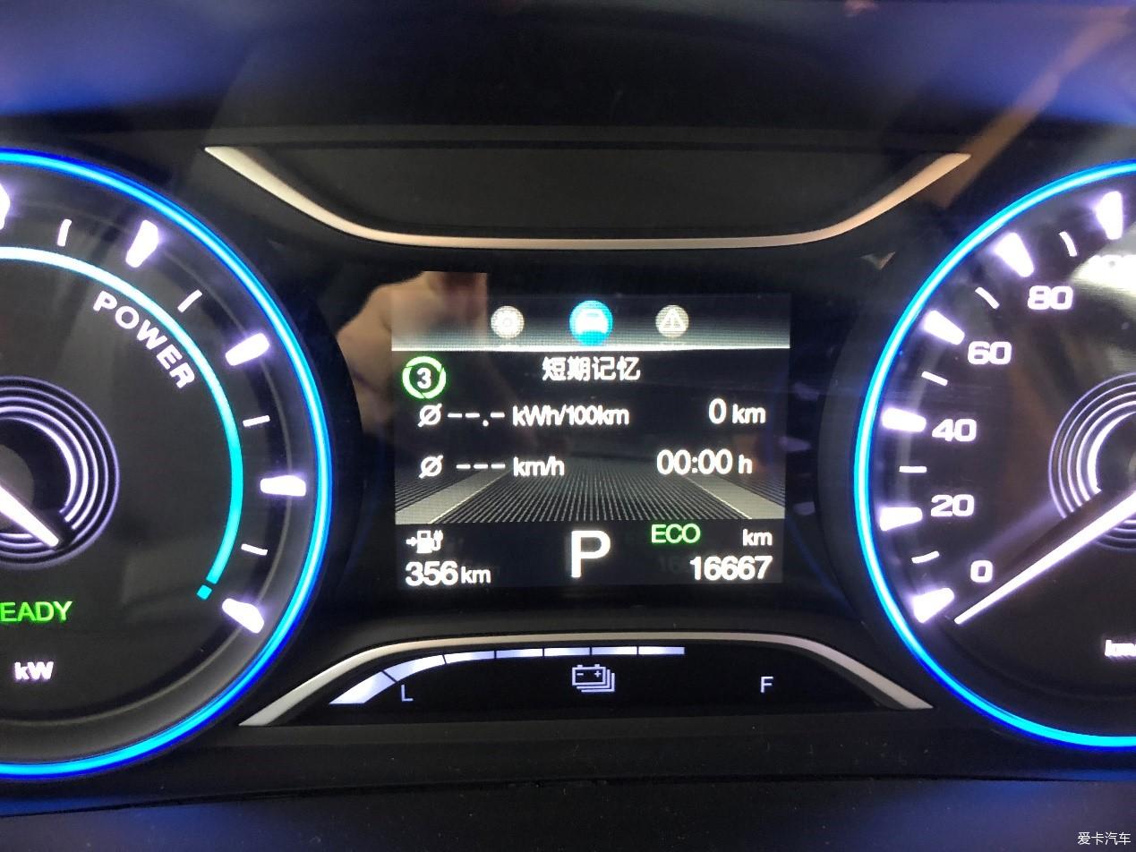

这个服务区充电速度不错,难怪车还是很多的。4个充电桩,有2个在充电,简单休息一下,吃点东西,补电,从169km续航356km续航。
第四段:验证再次补电后,提高车速,长途电耗。

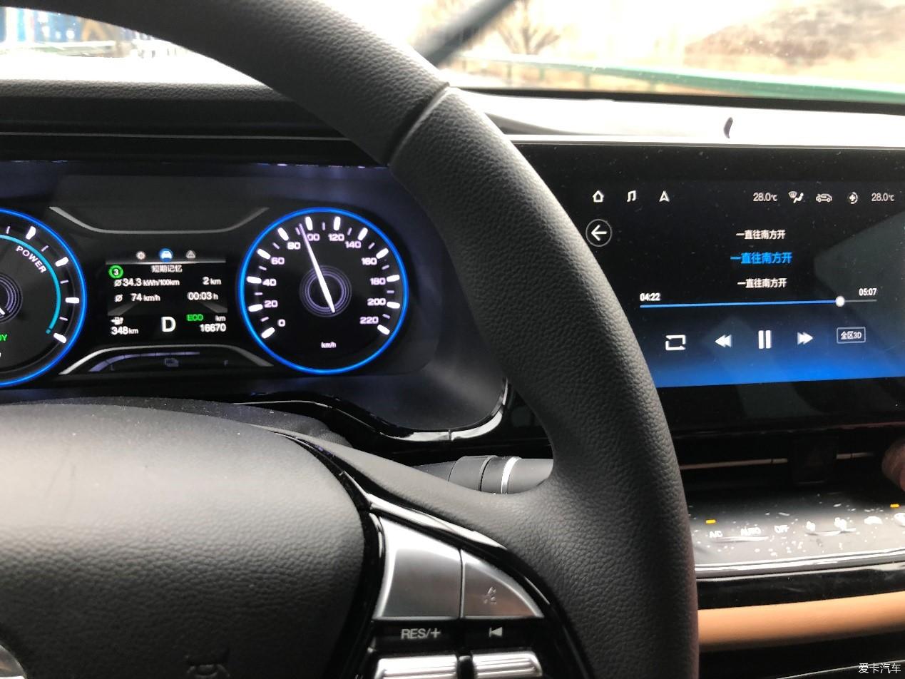

从356km之后,开始了第四段路程。来到山东境内,天气好转,没有雨雪,我想提高下车速,110km/h巡航,看看电耗,新工况下,看看电耗如何。刚进入山东境内,手机响了,我估计是“美丽山东欢迎您”?哈哈。

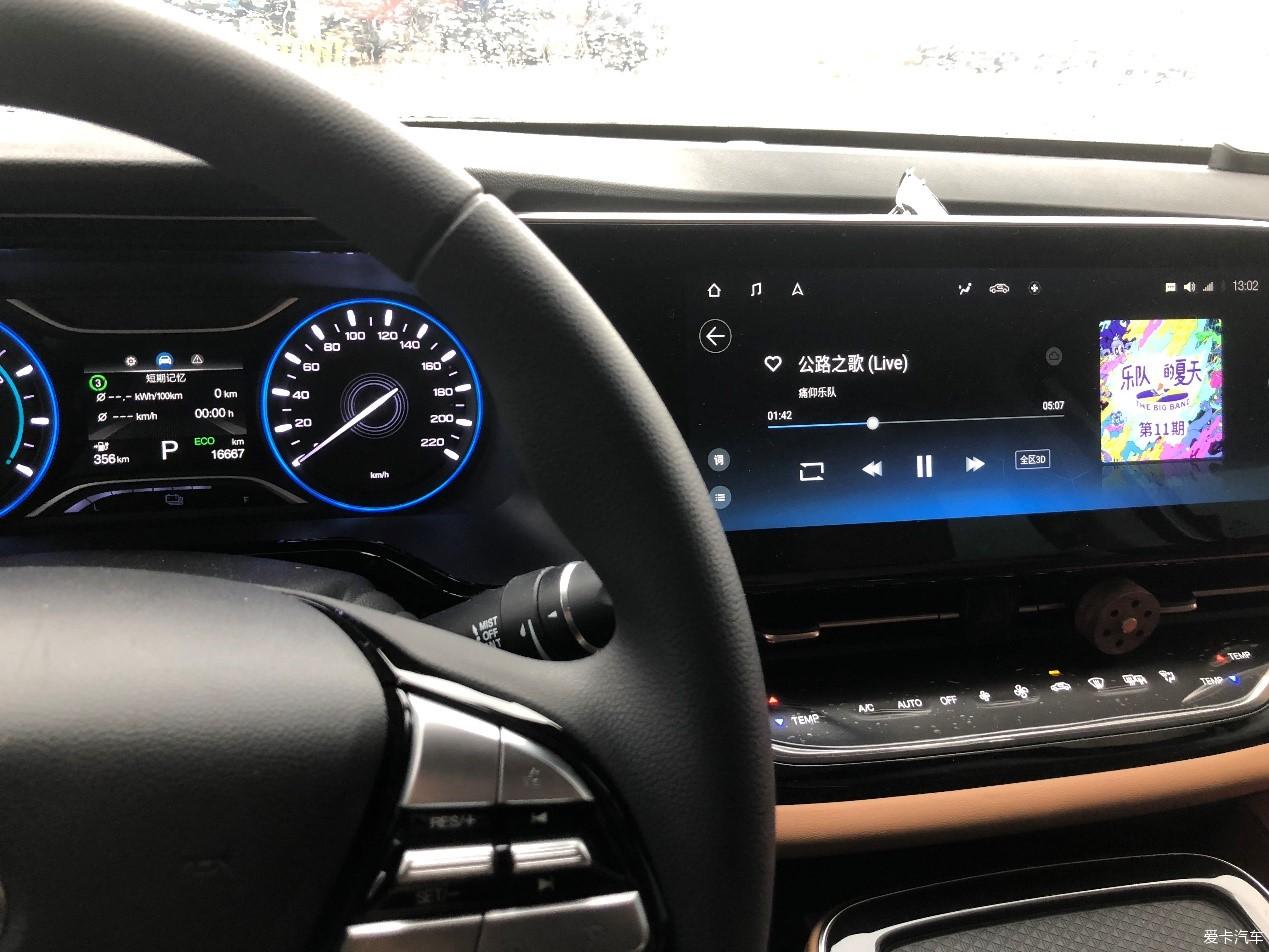

语音控制换了一首歌,情怀歌曲,痛仰乐队的《公路之歌》,里面有循环“一直往南开,一直往南开… … ”,如下图,不知不觉,家近了。
从北京往南走,大家可能都对上图的黄河大桥印象深刻。不仅横跨黄河连接起了南北两地,而且跟洛杉矶大桥十分相似,在我看来,黄河大桥气质更好。

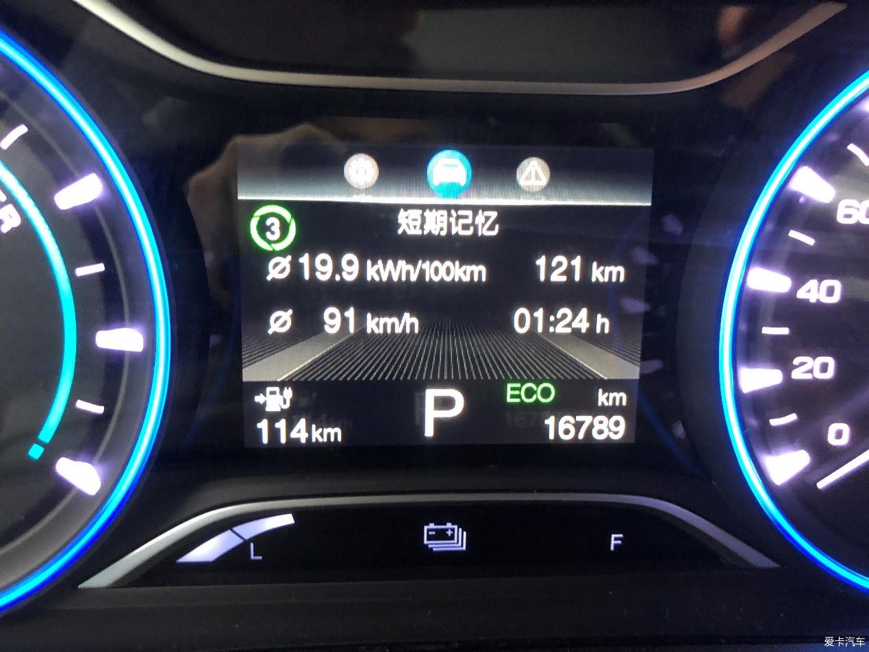

过了黄河大桥,就快到家了。第四段测试,车速慢慢快了,大部分时间都是110km/h巡航,下了高速还有一小段市区道路。从满电356km续航到家,还剩114km,耗费242km,实际行驶121公里,综合电耗19.9kWh/100km,刚好是5折。
结论四:初冬、高速+市区工况,空调除雾,暖风,5折。

偷偷告诉你,是广汽限制你的充电功率,你不要告诉别人
