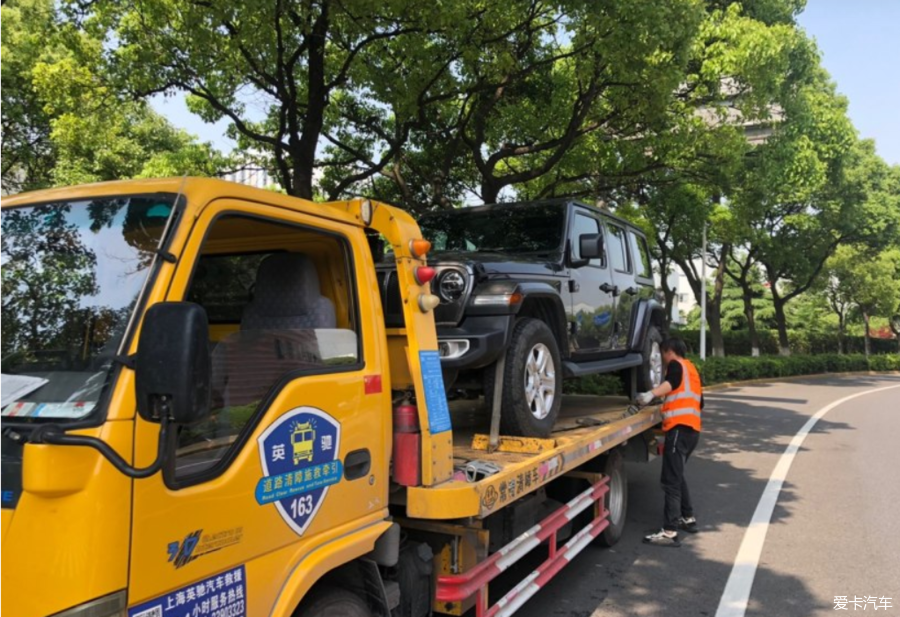

前几天车子的水泵🔩松动了,导致防冻液全漏光了,发动机高温,这个问题出现好多例,要勤检查。
