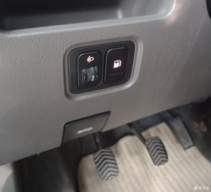

接线,开关接4个脚,需要区分,两个脚是灯,两个脚是开关,灯的两个线就直接接在旁边的大灯高度调节的灯上
我是加了继电器,这继电器就两三块钱的东西,我测了一下马达工作电流约2.6A,最好用继电器
铜鼻子只有搭铁线用两个,买40A的刚好,我的用完了用的10A的,要用枪钻洗一下
得单独买个这样的插座插开关上
直接方向盘下边的保险盒取的长电,不受钥匙控制,空位上用一个端子插进去(拆旧拆的端子),插个保险就OK
安好带灯就是跟高配一样

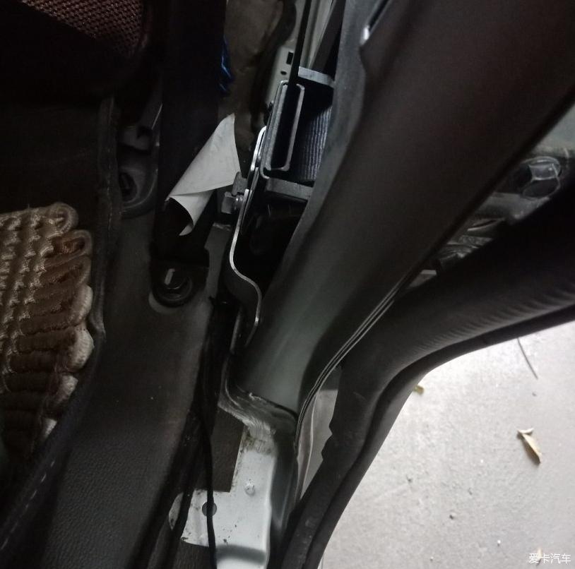

       拆B珠
中门脚下走线
线全部用绒布胶带缠绕,主要是防止共振
B柱,油箱外盖还在路上,今天就这样啦。。到了拆旧安上就是了,要打洞马达脑壳要伸出来,马达固定应该只有粘胶,看了里面没有固定的,到时候买个免钉胶。
