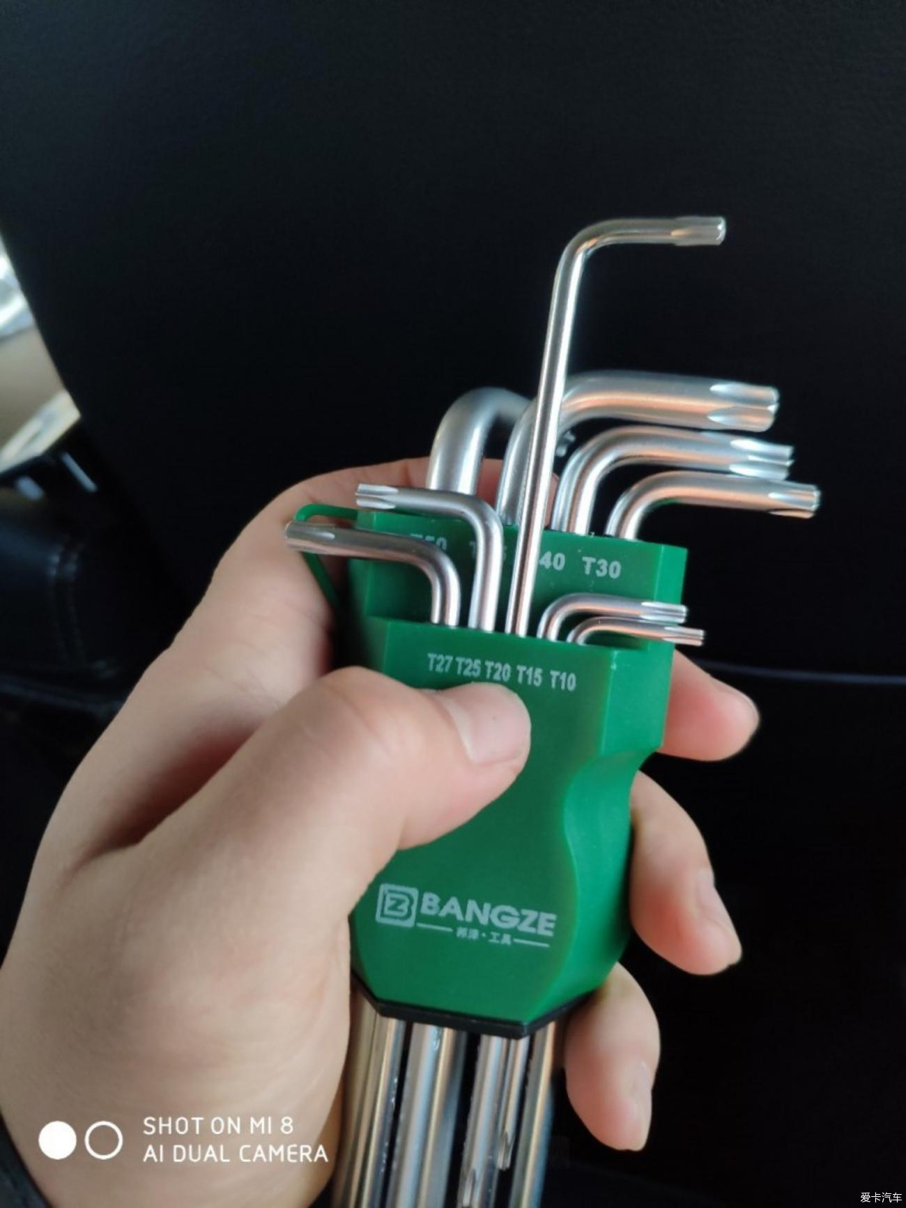

型号T20 花纹内六角扳手
这里首先要用到的拆卸工具  内六角扳手  一个塑料翘板  一个平头螺丝刀
第一部 撬开塑料盖
花纹内六角扳手 卸下螺丝

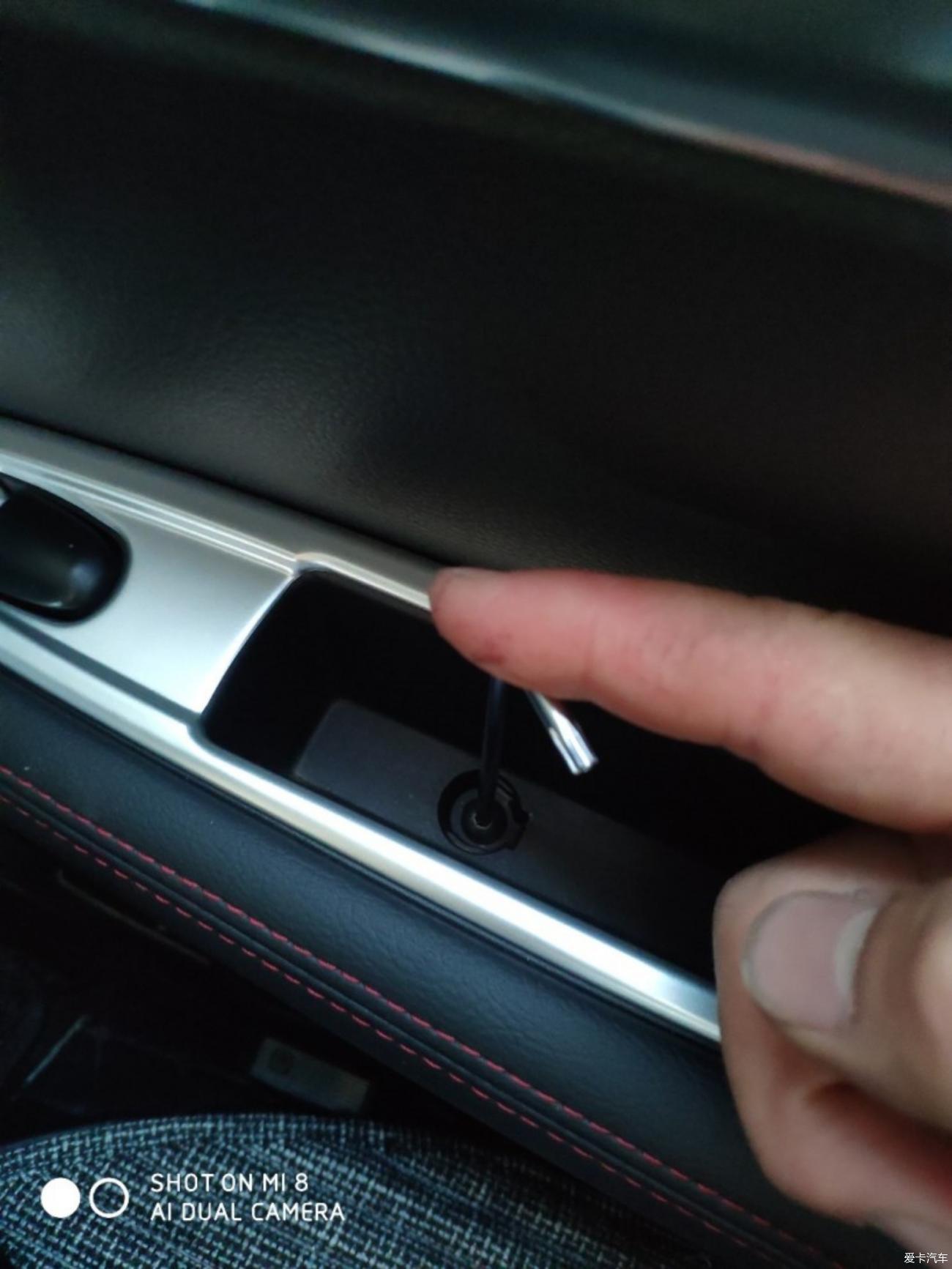

我用小刀代替了平头螺丝刀   平头螺丝刀就是用来撬开那个扶手里的塑料盖,下面盖着螺丝 接下来就用上内六角扳手了!拆卸!
翘出一个角  用翘板翘出缝隙以后 另一只手配合往自身方向轻拉  扶手就出来了!拆一次就知道了!不难
先从一个角开始  翘出缝隙!
这里有个技巧 !  不要硬来  翘出角以后  另一个手往自己方向轻拉就出来了

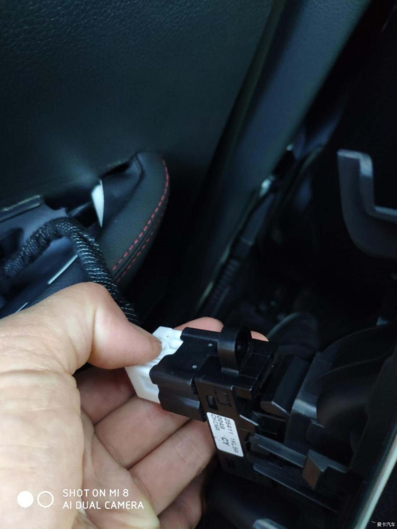

大拇指按住白色卡扣  慢慢顶出来
拿下扶手就看到开关总成了  用左手按住卡扣 右手配合拇指轻轻一顶就出来了!
用翘板翘住卡扣  把开关总成从扶手面板脱离出来

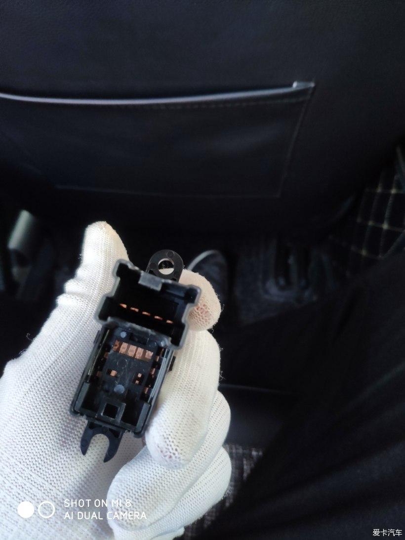

拆下来的开关总成
拆下开关总成以后  下一步就是拆卸开关总成   到这里拆卸步骤算是最后一步了  拆了开关总成之后 拿出电路板  就算是拆完了!下一步用到的工具就是电烙铁   焊锡丝 小镊子 用来在电路板上焊接灯珠  后续待发,,,,,,,, 下一步  让按键亮起来!!!
