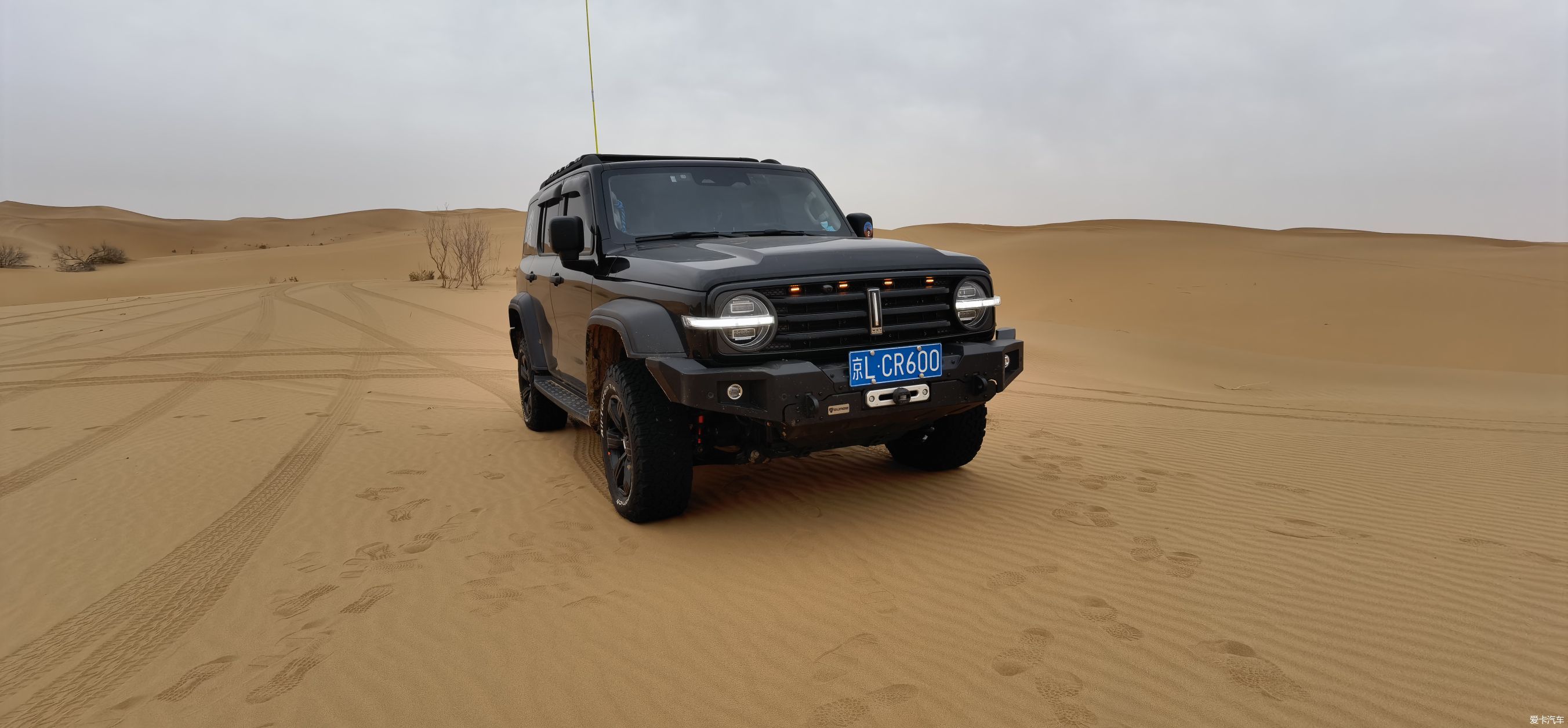

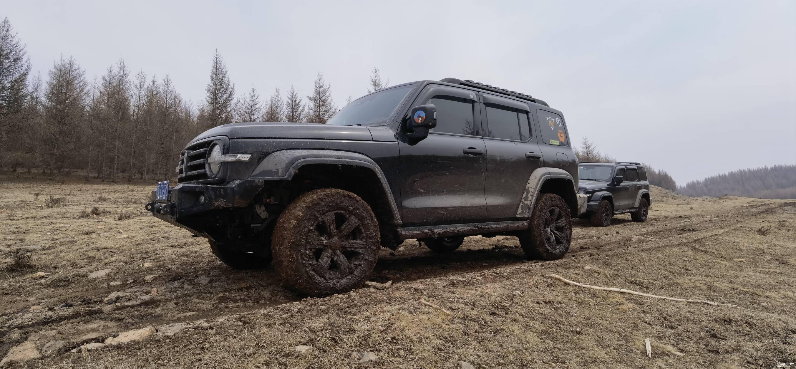

坦克300共创官编号611号,1月24号提车,2月6号上牌,坦克300征服者,凤梨黑,现在里程8200多公里,经过了首保。
锰钢前竞技杠,中网小黄灯,黄金眼雾灯,五星车贴,行李架横杆,正面视觉效果
行驶里程

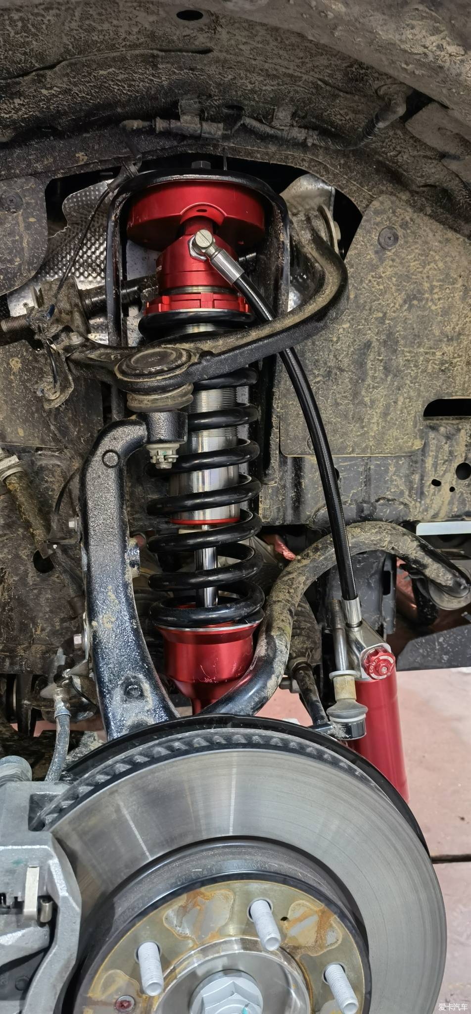

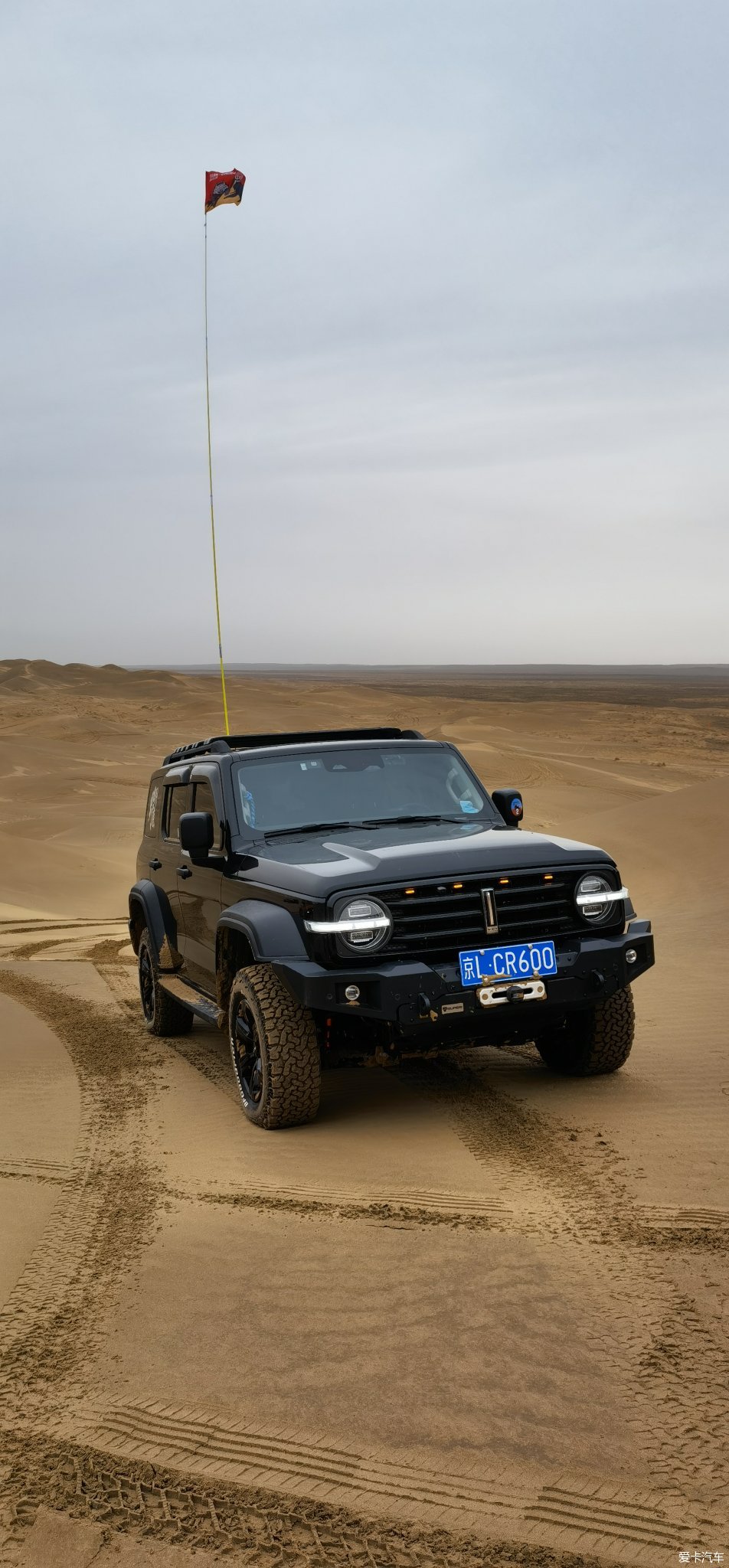

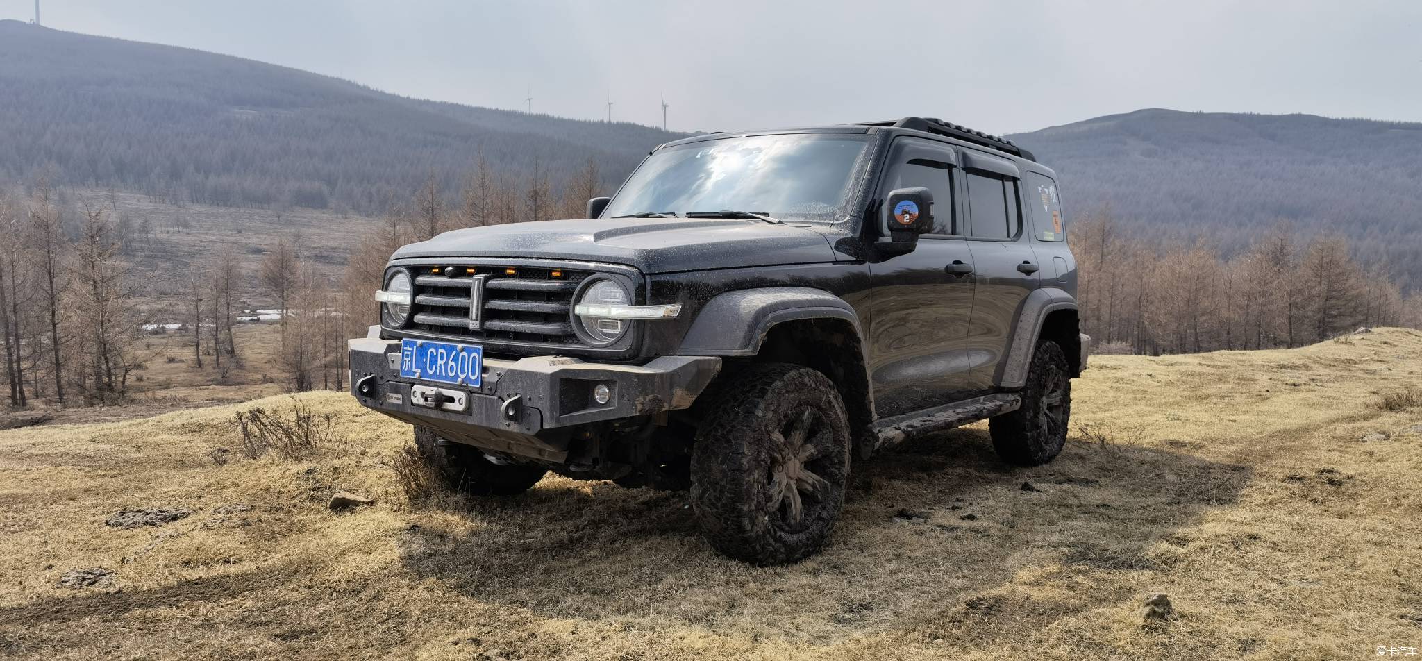

提车后,逐步进行了多项改装,贴了龙膜玻璃膜,改装了16寸JIIP防脱轮毂 固铂S/T MAXX PL255/85R16大扁平比胎(之前用了一段时间KO2全地形轮胎),速锐24段可调绞牙氮气避震 限位 可调防倾杆 后重载簧套装,锰钢竞技杠,锰钢加强型底护板,小黄灯,防虫网,PⅠAA喇叭,原厂安装位黄金眼雾灯,遥控绞盘(开关和原厂线控接口改到机舱里),87升副油箱,拖车方口 球头/蜘蛛拖车钩,三合一旗杆架,倒车LED照明灯,后备箱双LED照明灯,八重洲300DR车台 老鹰天线,玻璃水壶改到机舱里,装了防沙子冬菇头进气滤网,四门雨楣,行李架横杆等。

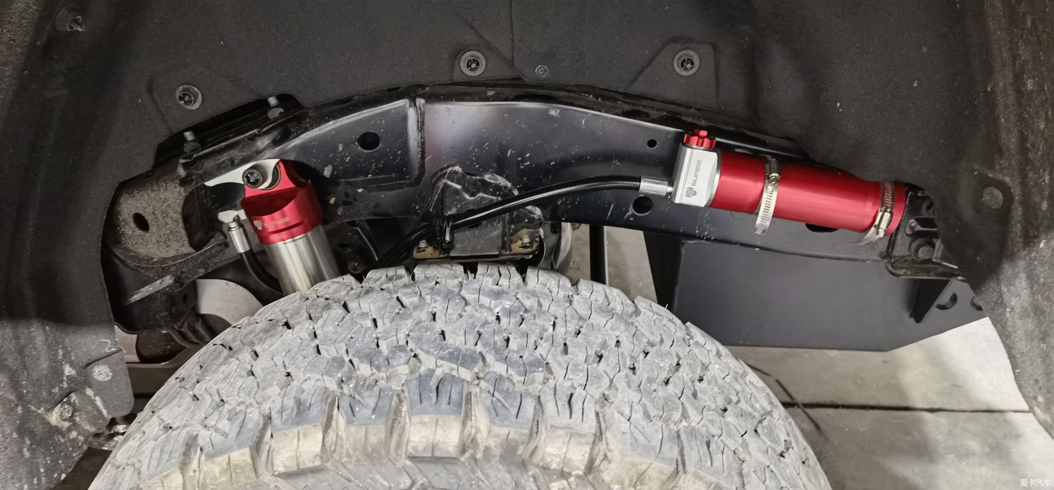

原厂前避震与氮气避震
换下来的原厂避震与弹簧
测试氮减一段时间后,前绞牙簧600磅改为700磅,免费改进

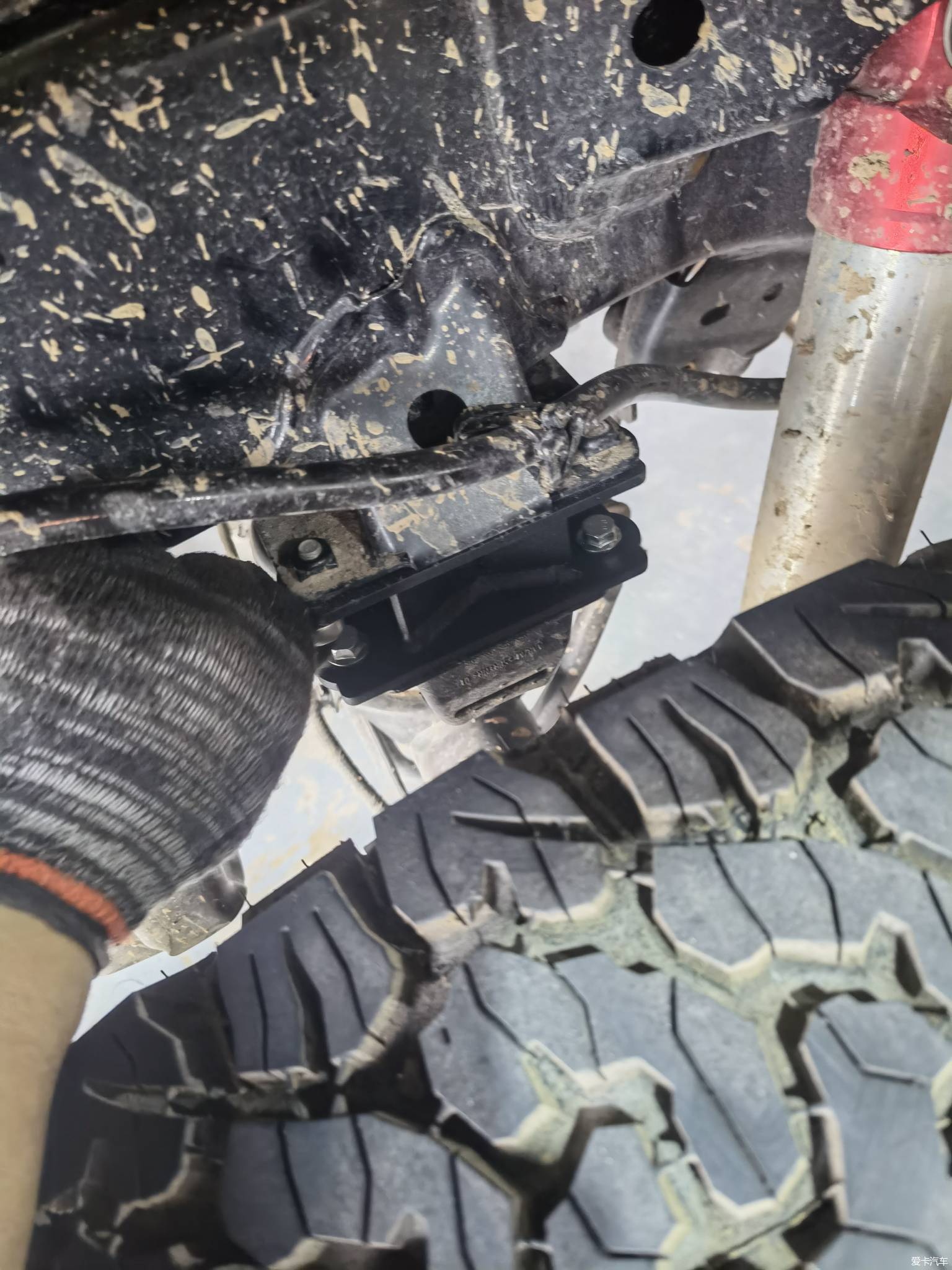

加装后限位垫块
安装可调防倾杆
前限位垫片
后限位垫块

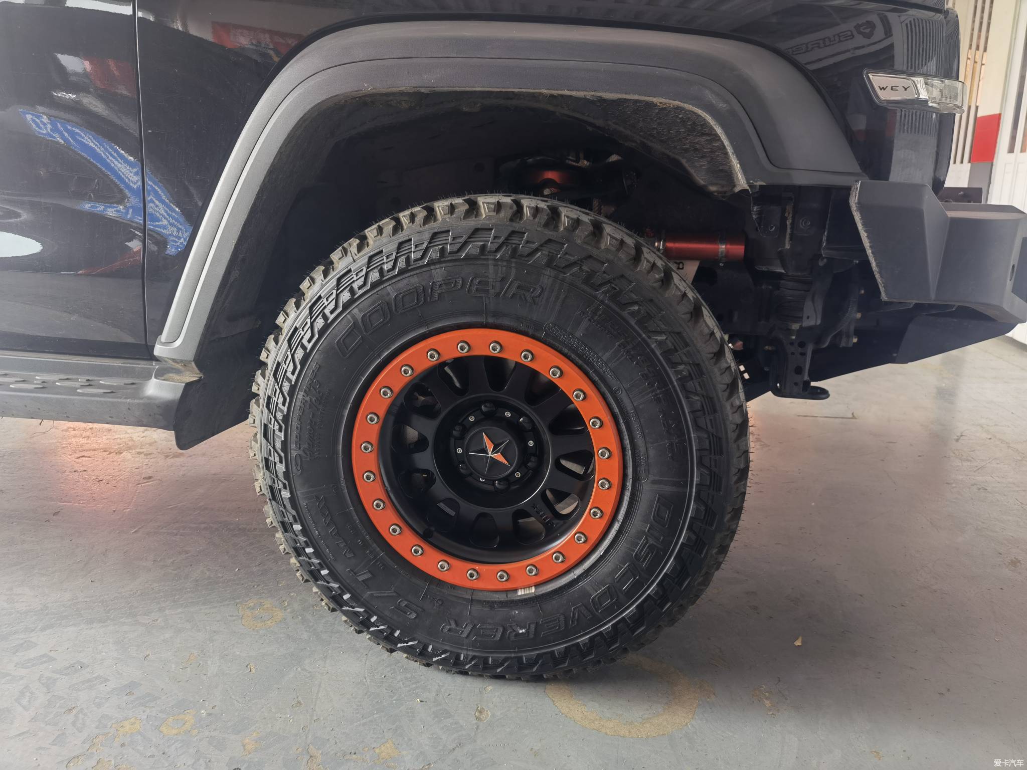

16寸ET0值轮毂,轮胎外沿与轮拱顶部外沿已经齐平
轮毂包装
轮毂参数
轮毂轮胎装车后侧面效果
前斜方效果

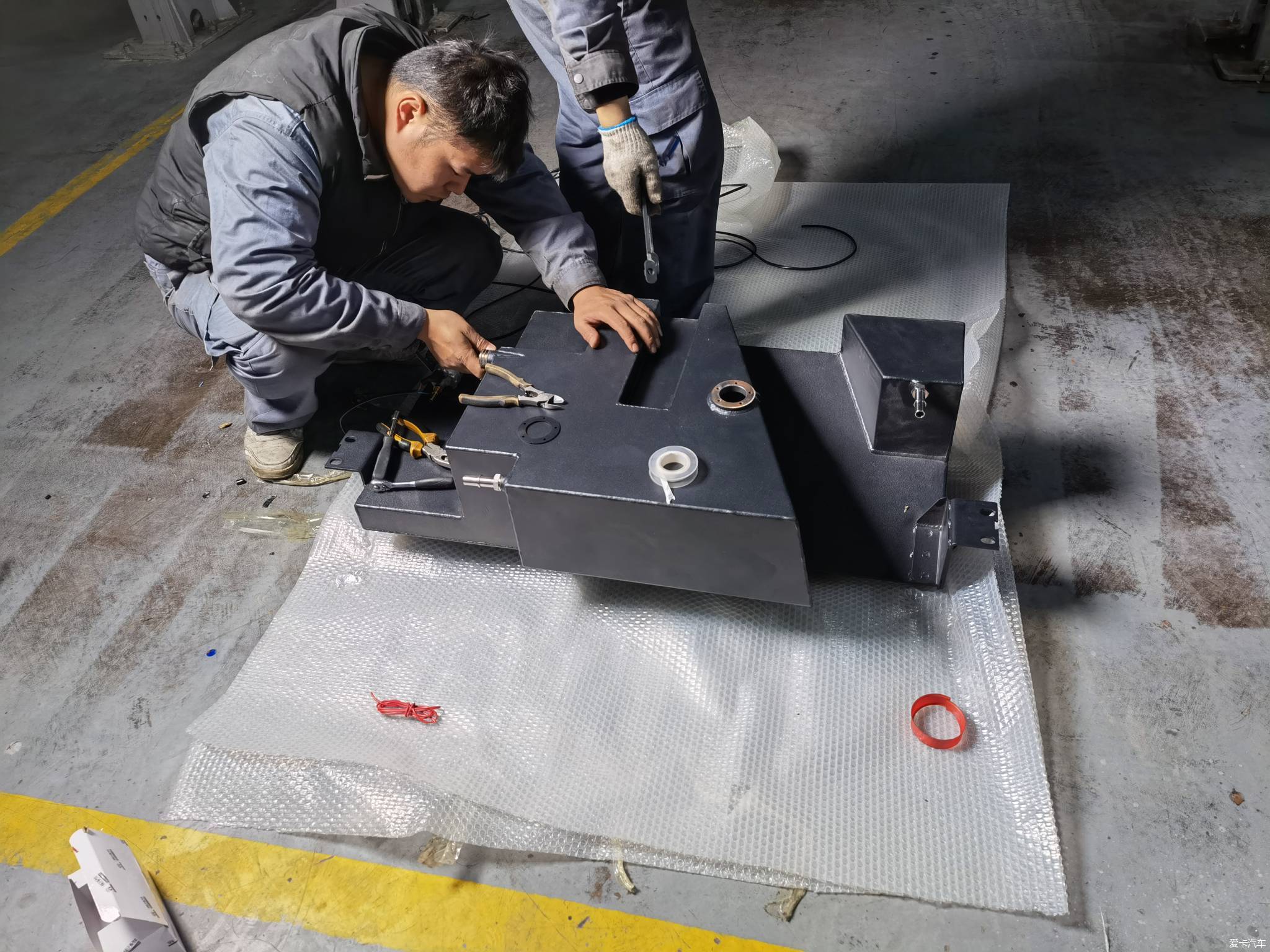

安装副油箱油表,走线
主、副油箱管路
安装副油箱
副油箱前固定架
原厂预留了副油箱加油口位置
副油箱容量87升
副油箱油表,加副油箱满油后,油表显示满格

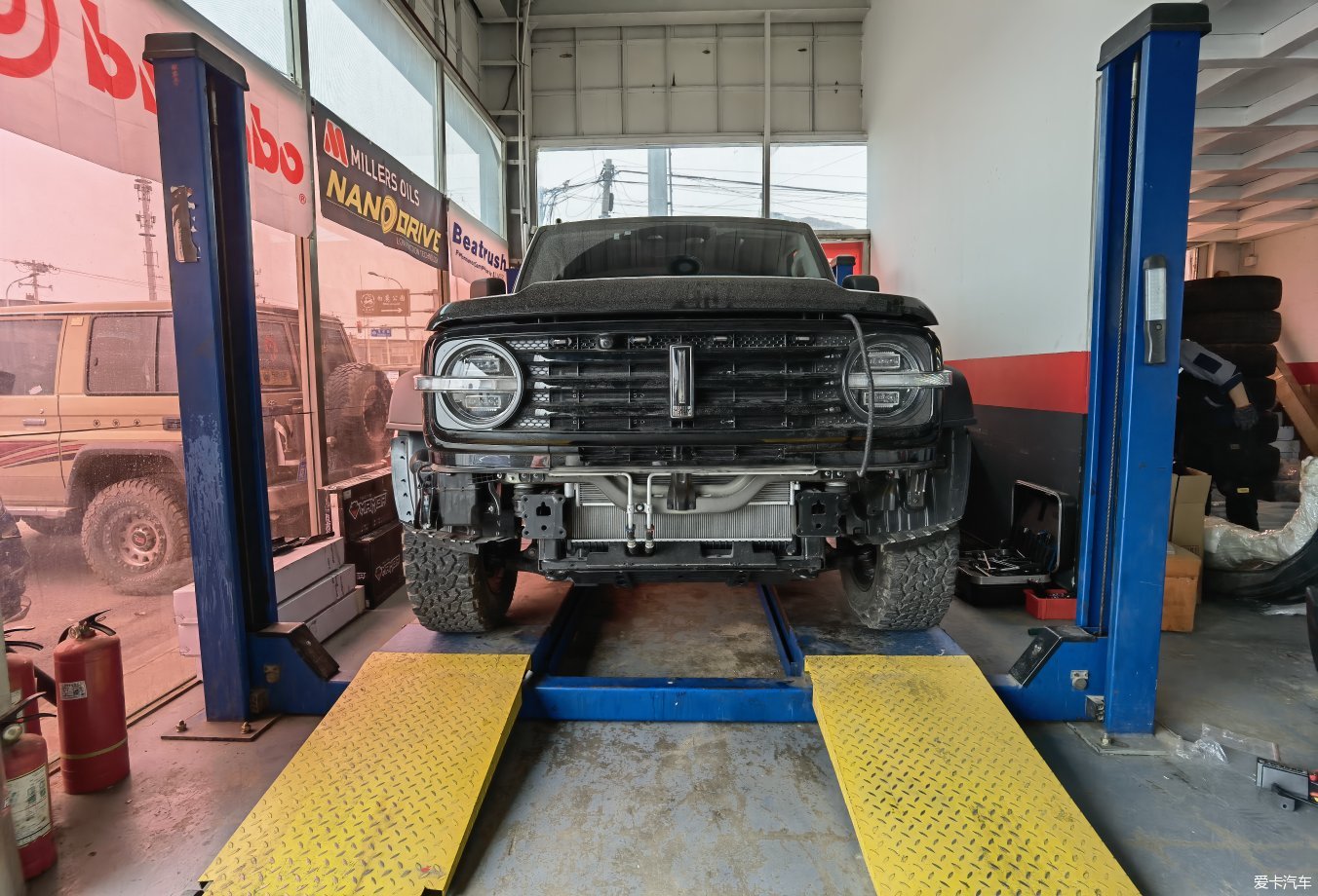

拆下原厂前杠,绞盘露出真容了
变速箱冷却油管,原厂防护不够到位,锰钢前杠 锰钢加强底护板方案,可以完美保护油管
锰钢前杠
原厂护板
锰钢加强型底护板,对前悬四轮定位偏心螺丝也考虑了保护
前杠与原厂绞盘匹配适度
前杠与护板安装完成

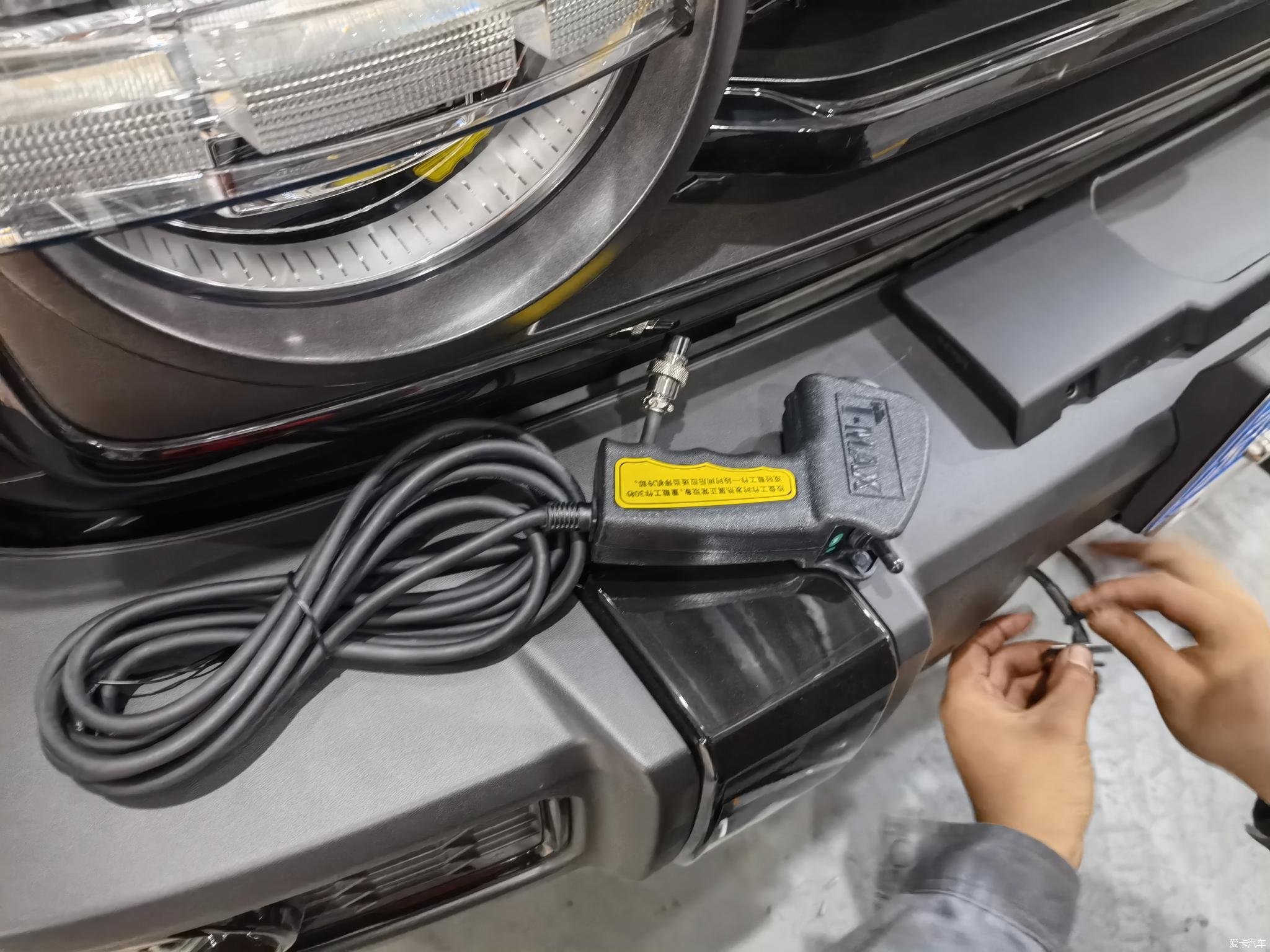

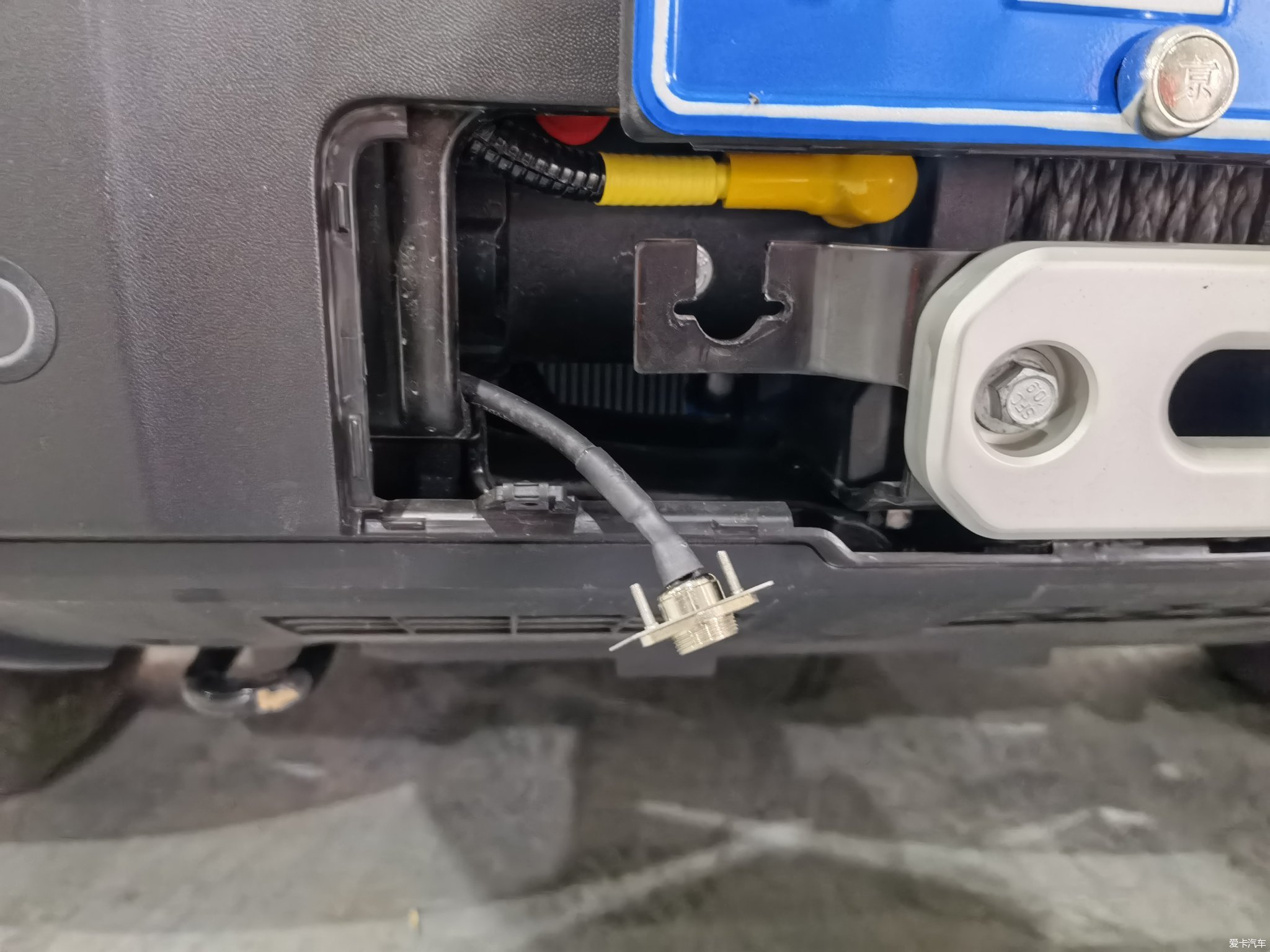

拆下原厂绞盘盖板,准备安装遥控绞盘
安装中
绞盘开关进机舱,原厂线控器接口也集成在开关面板上,遥控和线控均可控制绞盘
安装三合一旗杆架(旗杆座/车台天线座/倒车灯座)
三合一旗杆架
三合一旗杆架

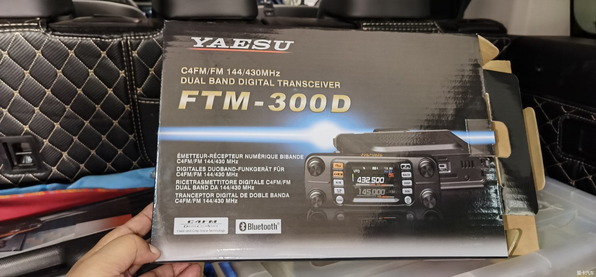

八重洲300DR面板
车台走线
车台主机安装位,副驾驶座下面

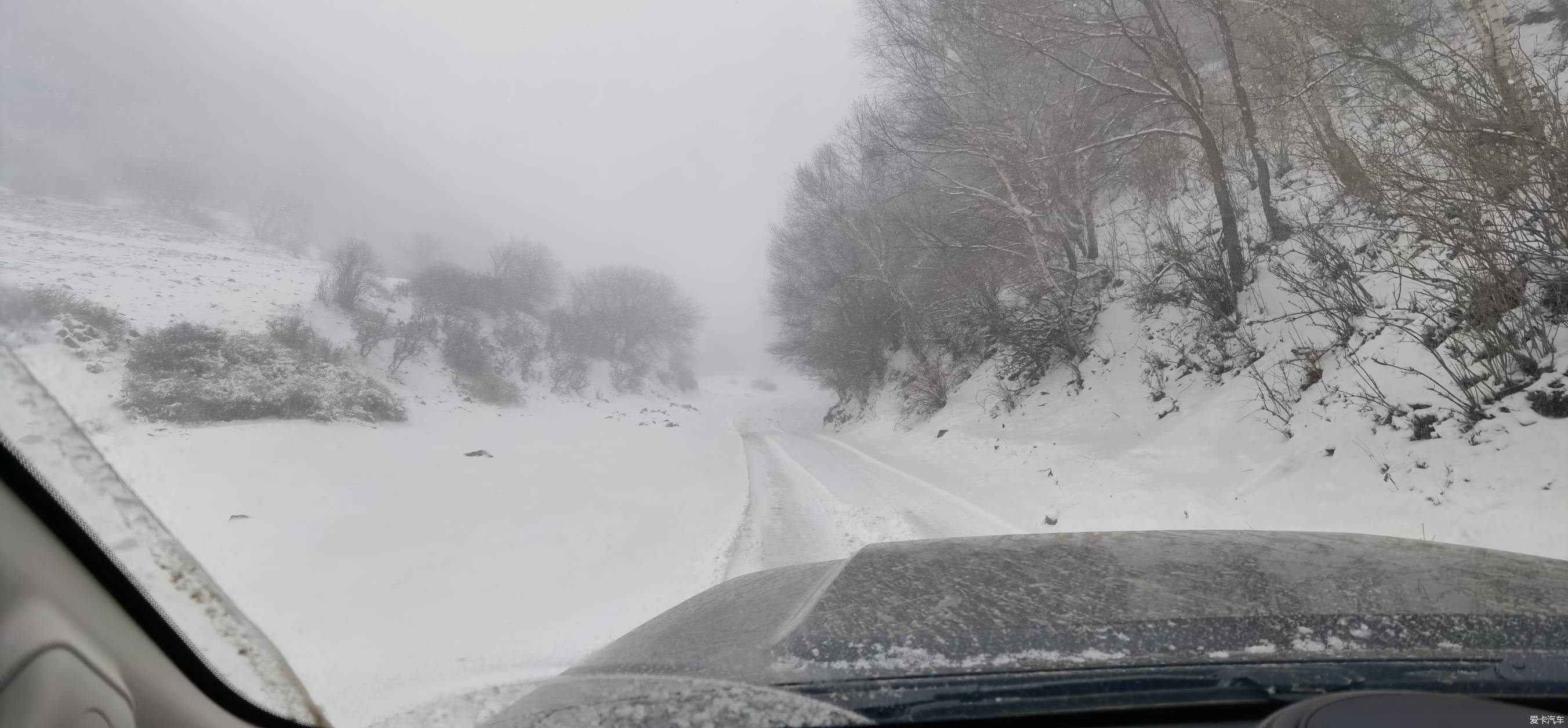

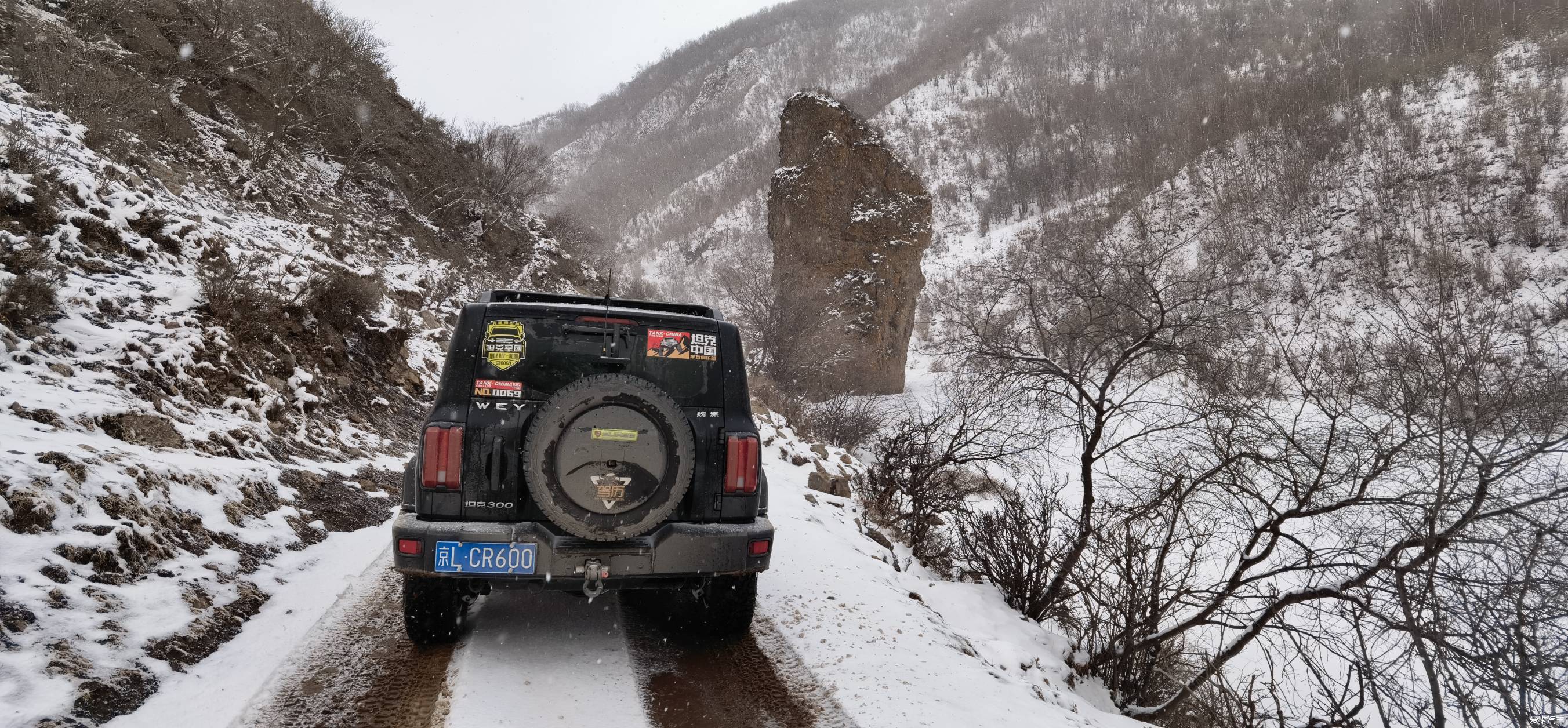

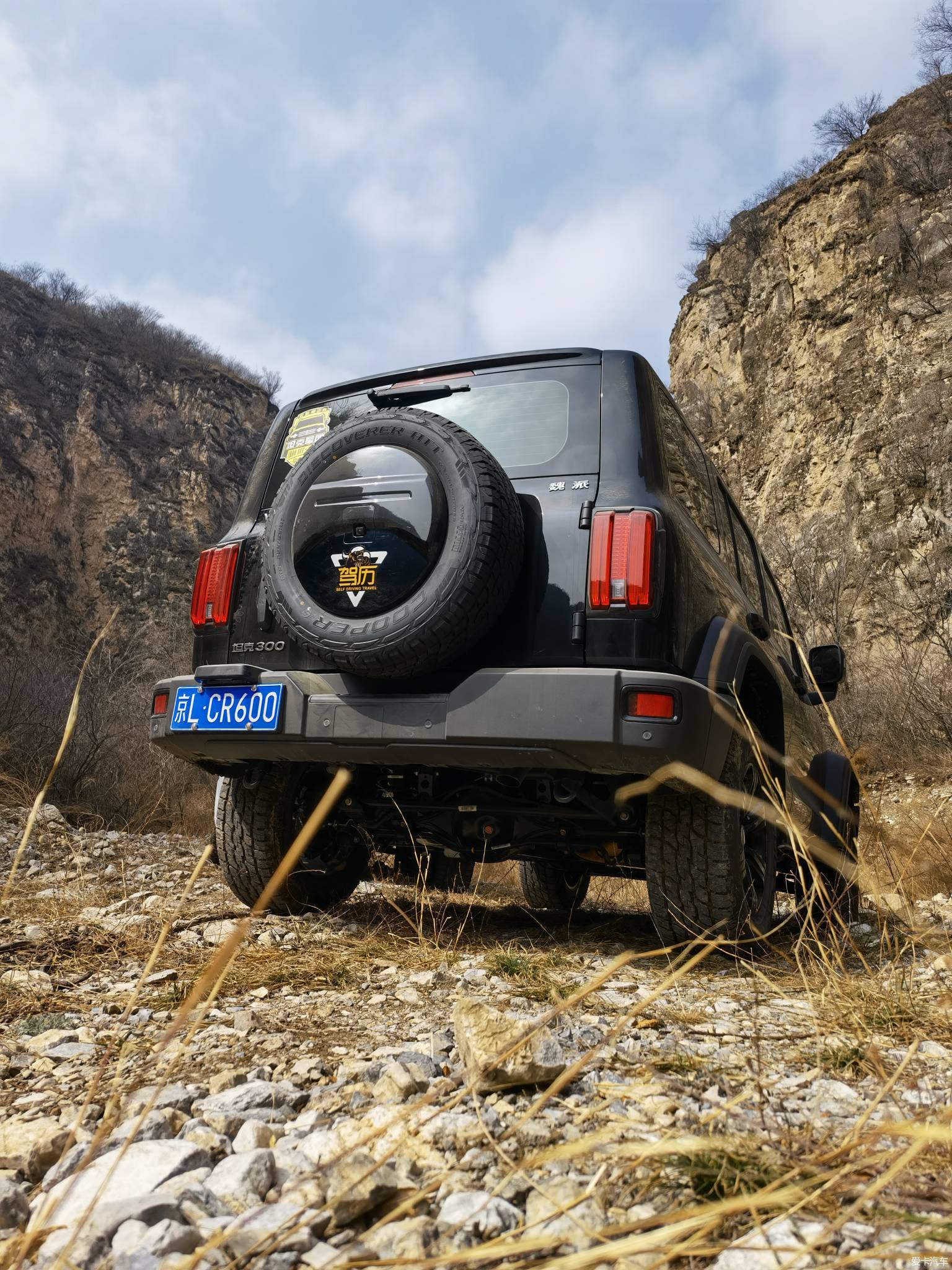

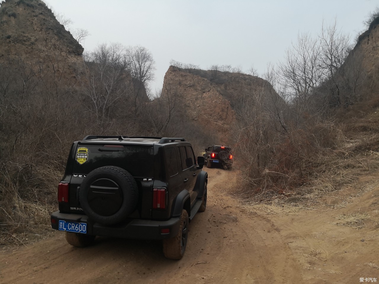

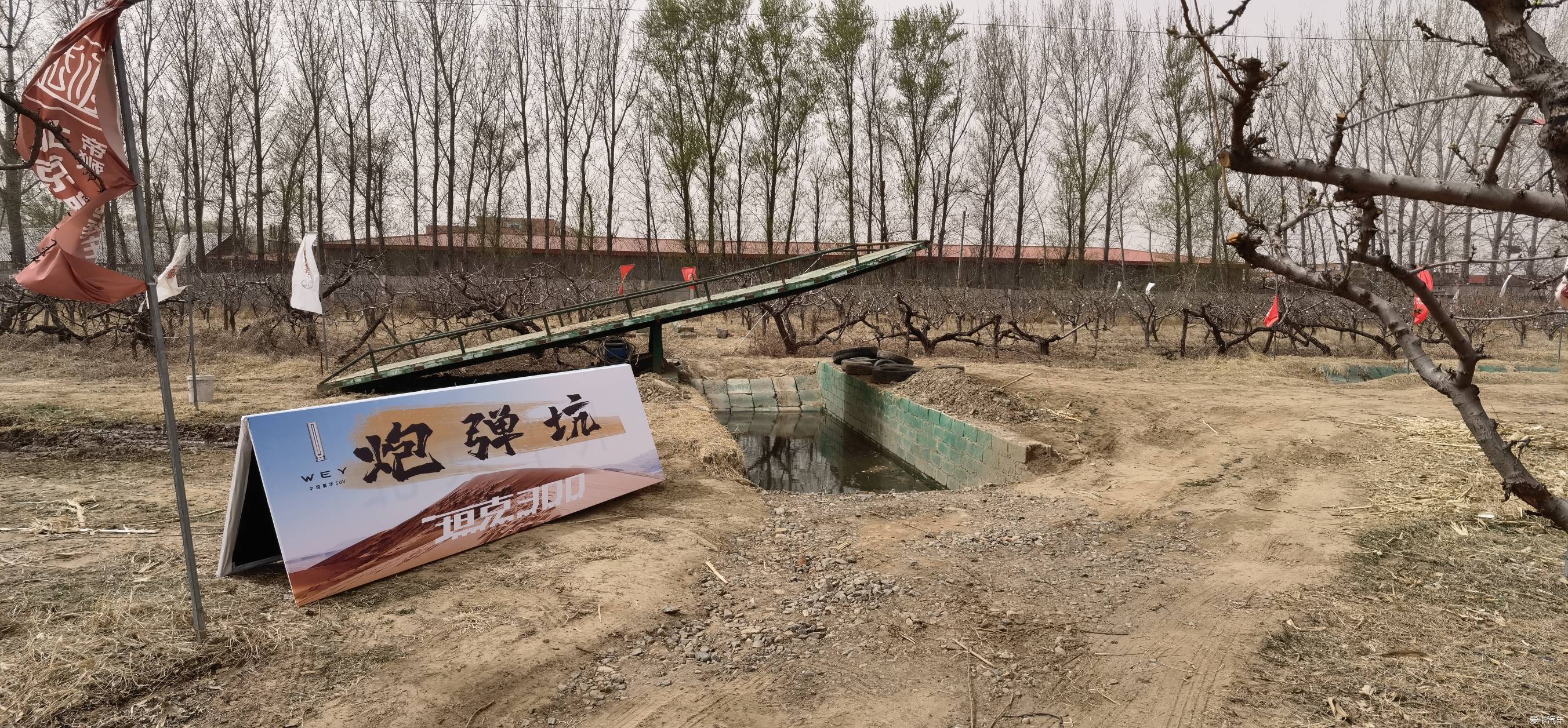

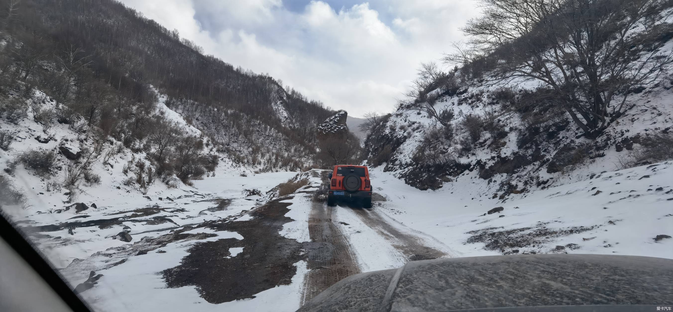

提车后,及改装过程中,经历了各种地形测试,如雪地老掌沟穿越,赤城云州水库至三道川穿越,黄楼院,灰峪,潭王古道,南石洋穿越,西山沟越野道,永定河,越野场地赛道,库布齐沙漠,乌梁素海泥地,以及高速路,国道,乡道等铺装路的长途驾驶,目前为止,表现令人满意,一方面越野能力不含糊,另一方面,长途驾驶舒适性,可圈可点。

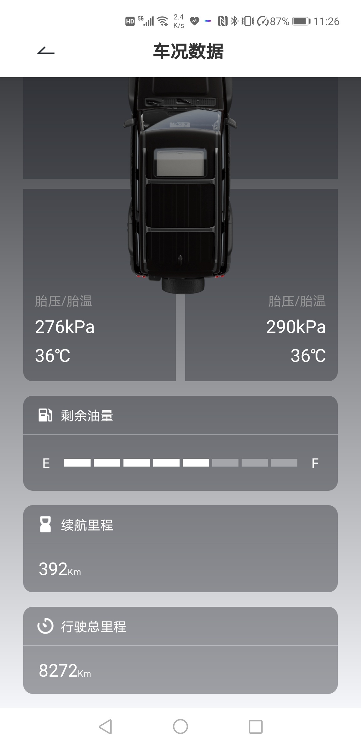

双面大连屏,圆形出风口,科技感的档把,后备箱有220伏电源接口,纳帕真皮打孔通风按摩座椅,都点赞,空调实体键欠奉,前排座椅安全带上固定点,不可调节高度,后备箱照明设计有点欠考虑,拖低了分数。
动力☆☆☆☆
2.0T发动机动力够用,玩沙子爬大坡无压力,前段就不弱,涡轮介入后,动力有点源源不断的感觉,沙漠里玩陆巡,三菱,吉姆尼,二蛋等等的老炮也是相当肯定,当然,动力永不嫌多,3.0T更香,给四星,算是把满分留给3.0T吧。
操控☆☆☆☆☆
变速箱调校平顺,甚至有线性感,当然涡轮介入过程还是能感受到,试驾车油门有点窜的现象,在量产车已经改进了,方向指向性,过弯侧倾支撑度,肯定不能跟玩低趴的轿车比,但对后驱硬派大梁车来说,已经很好了,感觉在开一辆城市SUV,作为10款老奇骏车主,个人感受,甚至比奇骏的操控还棒。自动驾驶,智能巡航,打开座椅按摩,跑长途不要太爽,解放了双脚,只要一只手搭在方向盘上,一天跑一千公里也不累,长时间跑长途,脚踝、膝盖必然会酸疼?不存在的。
舒适性☆☆☆☆☆
主驾座椅舒适性好,纳帕真皮也安排了,长途不累,侧向支撑性也可以,座椅通风加热按摩都有,除了座椅记忆功能缺失,后排座椅腿部支撑不足,腿部会有悬空,特别是对高个子大长腿不够友好,NVH静音表现,绝对要点赞,音响也可以,智能车机可玩性和功能性,有OTA升级功能,自带行车记录仪,都不错,只是车机语音识别有待加强,不识别或识别正确率有不足,另外,语音助手误识别,没召唤车机,也会无故乱打岔,尽管有不足,但硬派车能做到这程度的越野能力与舒适性兼顾,凤毛麟角吧,包括价格高得多的硬派车在内,都可以放比较一下,绝对可以站在领先梯队,所以,给五星。
油耗☆☆☆☆
高速,城区,乡间公路,越野穿越和玩沙漠,各种路况,8千多公里的总平均综合油耗13.5,对大梁非承载车来说,算是惊喜,而且我加装了87升的副油箱,锰钢前竞技杠,锰钢加强型底护板等,车自重增加了不少,另外,我这平均油耗越野路段多,如果越野少,油耗也就12个左右吧。快速路驾驶,路段平均油耗我开到过9.7。
