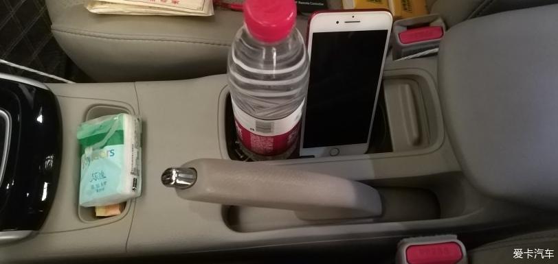

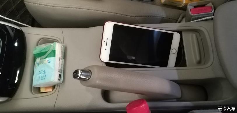

      我的轩逸是16年买的!四年半了!刚刚过3万公里!代步车也没要求它多厉害!!!省油是省油!但起步时恨不得把油门踩爆了!第一年两条后避震漏油,保修。第二年空调蒸发器漏,保修。不过修空调时把我整个仪表台拆了!现在开起来里面有螺丝松了的响声!这些不说了!回正题,现在每人都差不多有两个手机了!但这款轩逸找个位置放手机哪个尴尬啊!

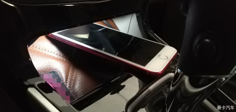

放这里?斜着放可以!不过把档位挂回P挡就相撞了!

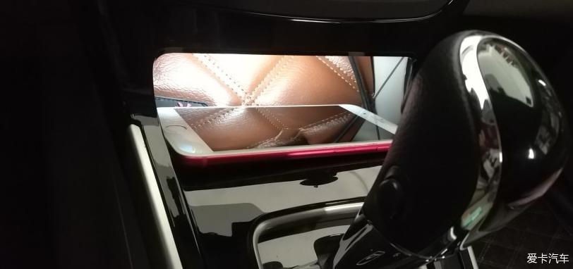

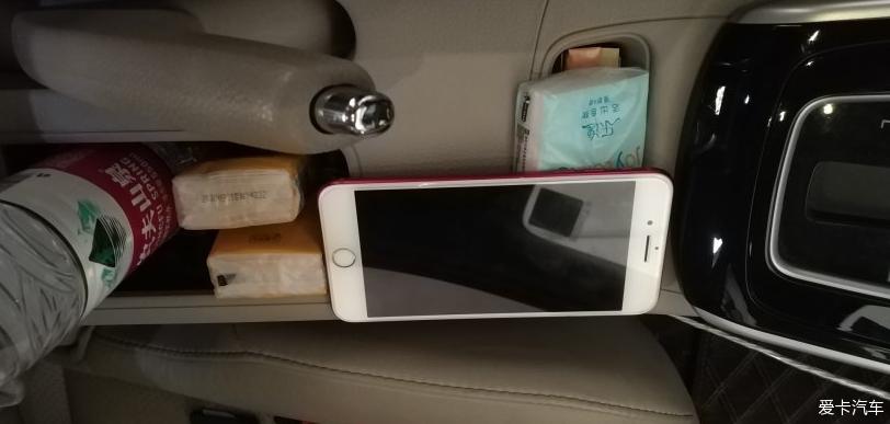

这样放???
还是这样???
这样
还是上网买支架或者买那些放椅子边的或者买的脚垫有袋子的,这个可以!不过不想换一套垫,前面的我就不想!!!感觉不好看!!

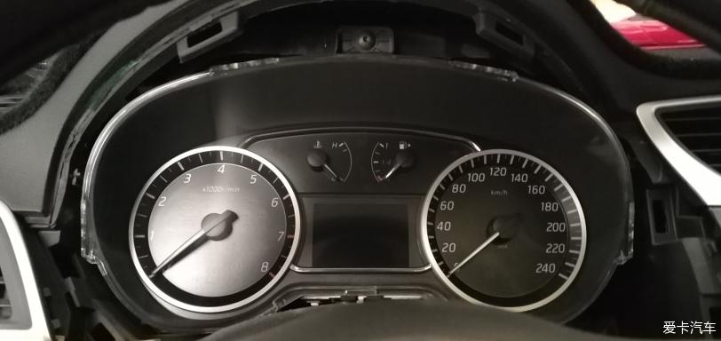

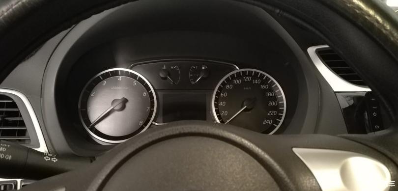

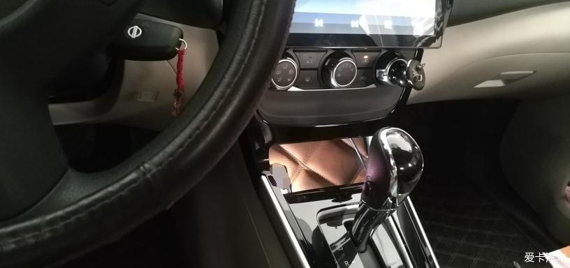

先把方向盘放到最低!

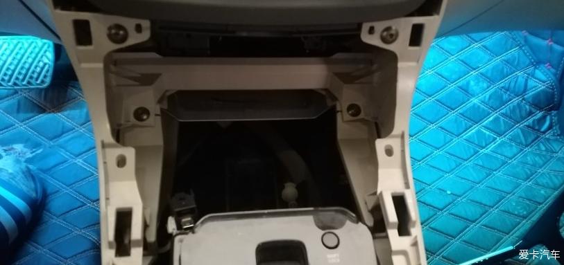

把仪表边给拆了!用力拔出来就出来了!向方向盘的方向拔!!!没有螺丝只是胶扣!!

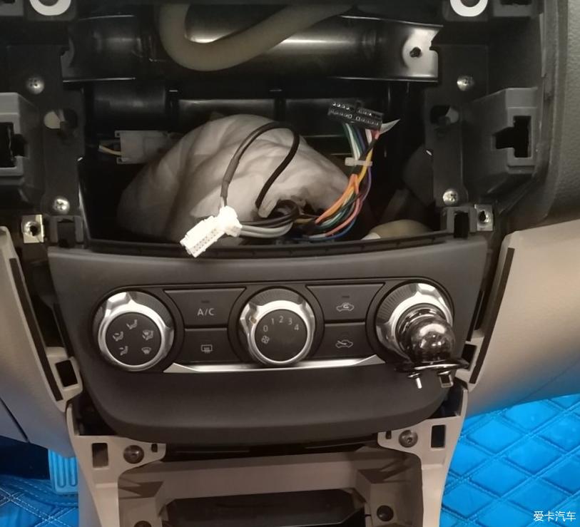

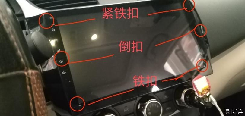

导航机现在都是大屏的了!或者是原装收音机!大屏就直接拔出来就得!收音机就要大力出奇迹!!!四个角出力就松了!然后中间两个倒扣要机子斜着微微向下出来!!!给图你们自己想象哈!

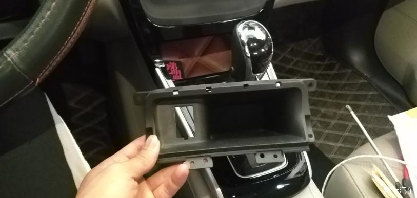

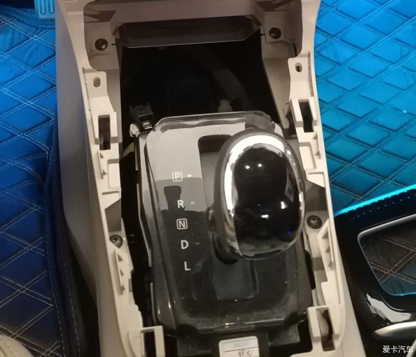

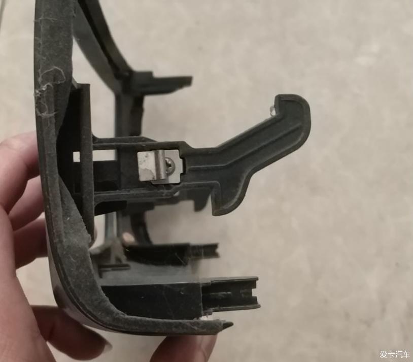

拆开导航后!再把钥匙拧到第二挡不启动只通电!把档位挂到D挡!然后把空调左右两个上角螺丝拧出来!就可以把档位这个塑料边边拆出来了!看看

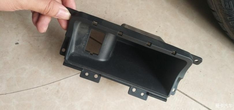

然后把这个拆了!!!
这个是里面的空位置!

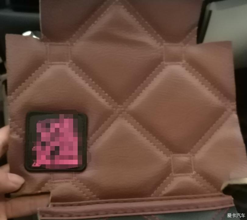

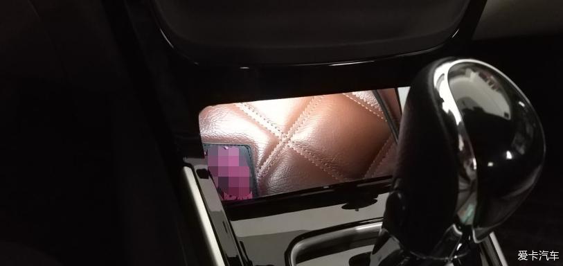

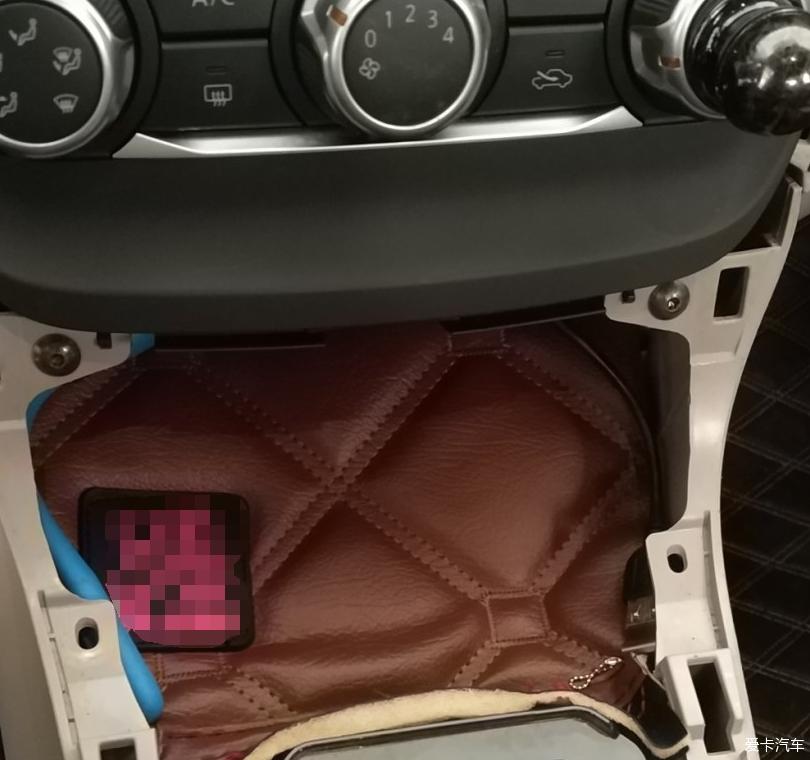

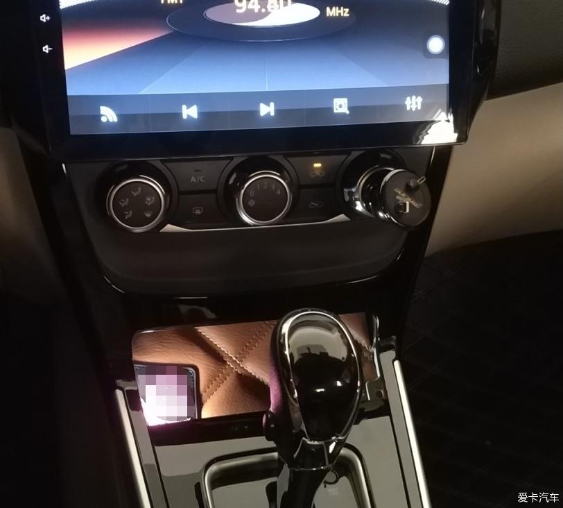

然后废物利用!啥都好!我就拿这个废旧脚垫剪了一小块出来!放进去就可以了!不用怎么固定!剪大一点四周就卡到了!
这样!!!顺便把导航的两个U盘口拉来!!!一个听歌!一个插U盘灯!哈哈!刚刚好
摆好!!!
然后可以安装回了!!!

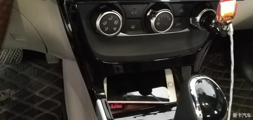

       看效果图!!!
漂亮!
