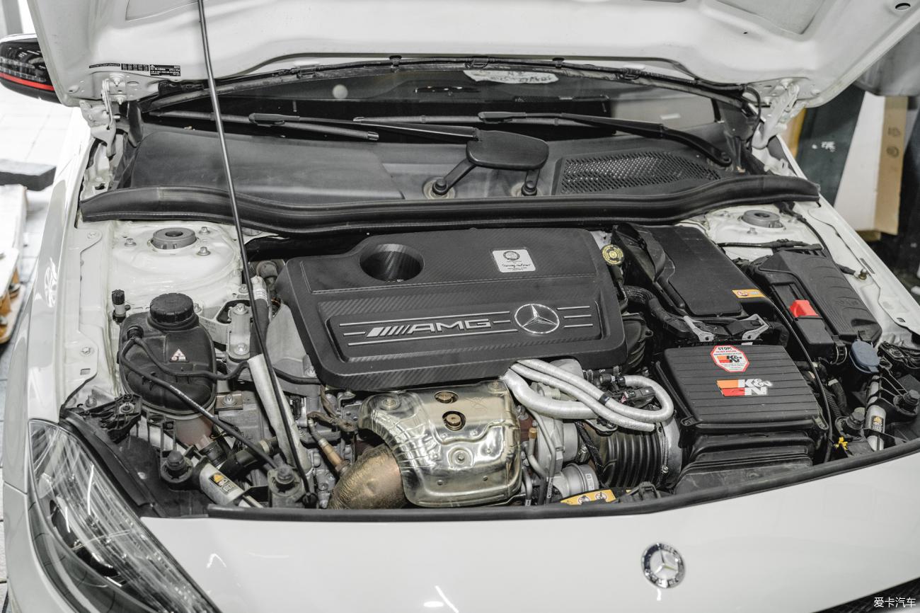

品牌:奔驰;车型:AMG A 45 4MATIC(W176);引擎:2.0T;年份:2014款;项目:保养
奔驰 AMG A 45 4MATIC 2014款;发动机:2.0T;变速箱:7档双离合变速箱(DCT) 7G-DCT/K7X400 ;长*宽*高(mm):4359X1780X1417;
官方0-100km/h加速(s):4.6秒;最大马力(Ps):360;最大功率(kW):265;最大扭矩(N·m):450;驱动方式:前置四驱(适时四驱)

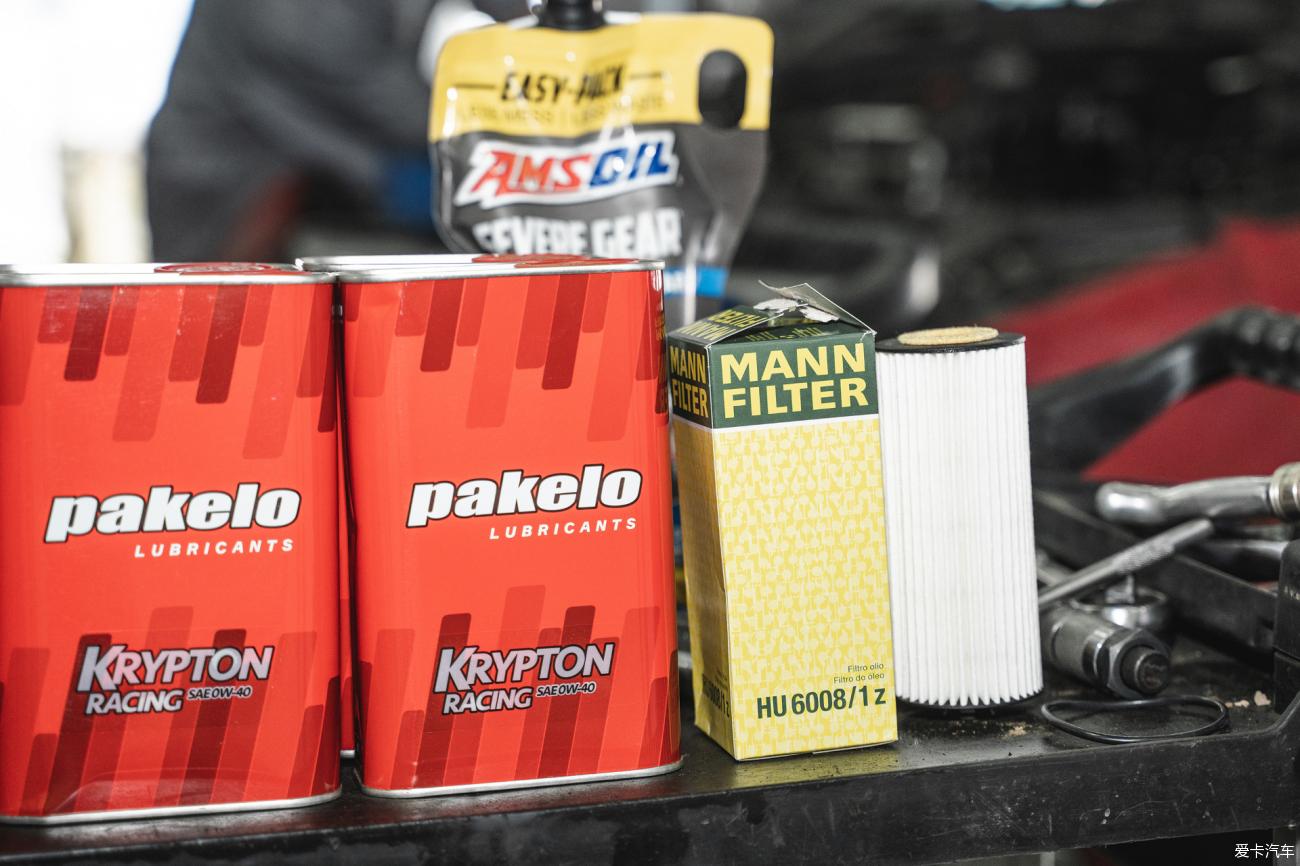

帕克龙PAKELO KRYPTON RACING 0W-40全合成机油(4241.81);独有的阿尔法合成科技研发技术,适用于新一代的汽车发动机;认证标准:API SN、ACEA C3

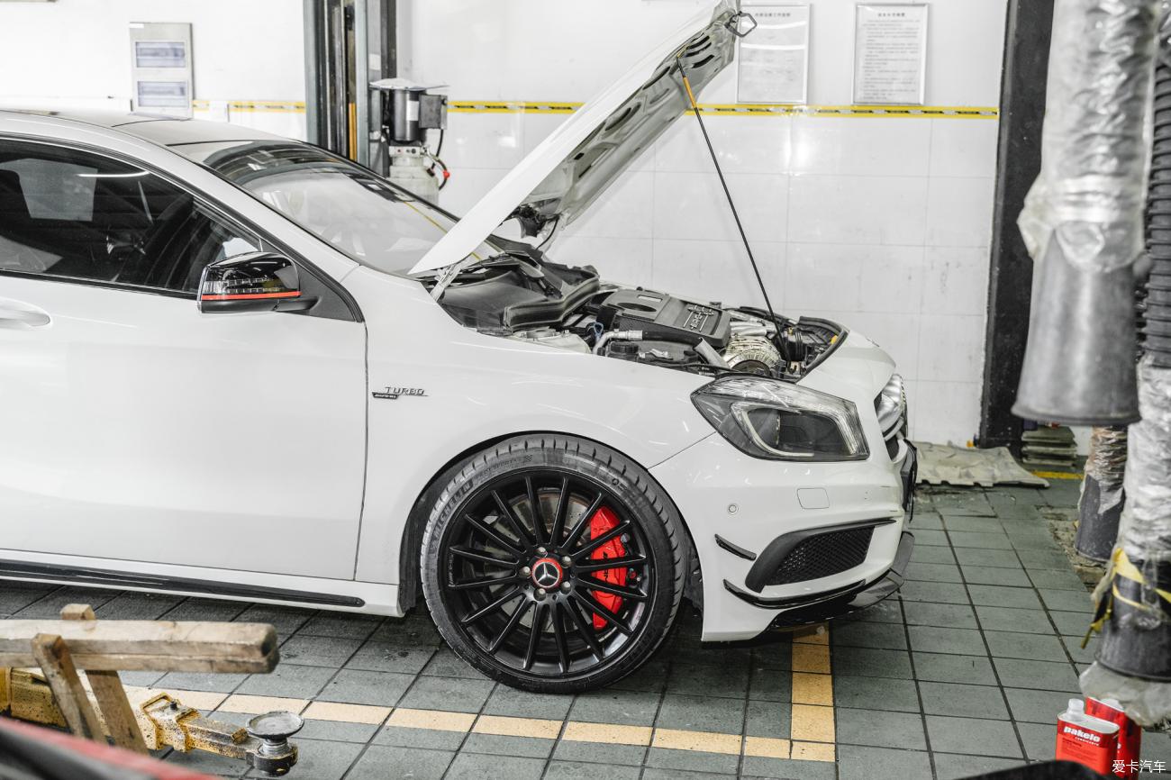

更换机油采用放油的方式放出旧机油,这款车型也可以抽油,放油的方式会更彻底,所以我们选择此种方式。

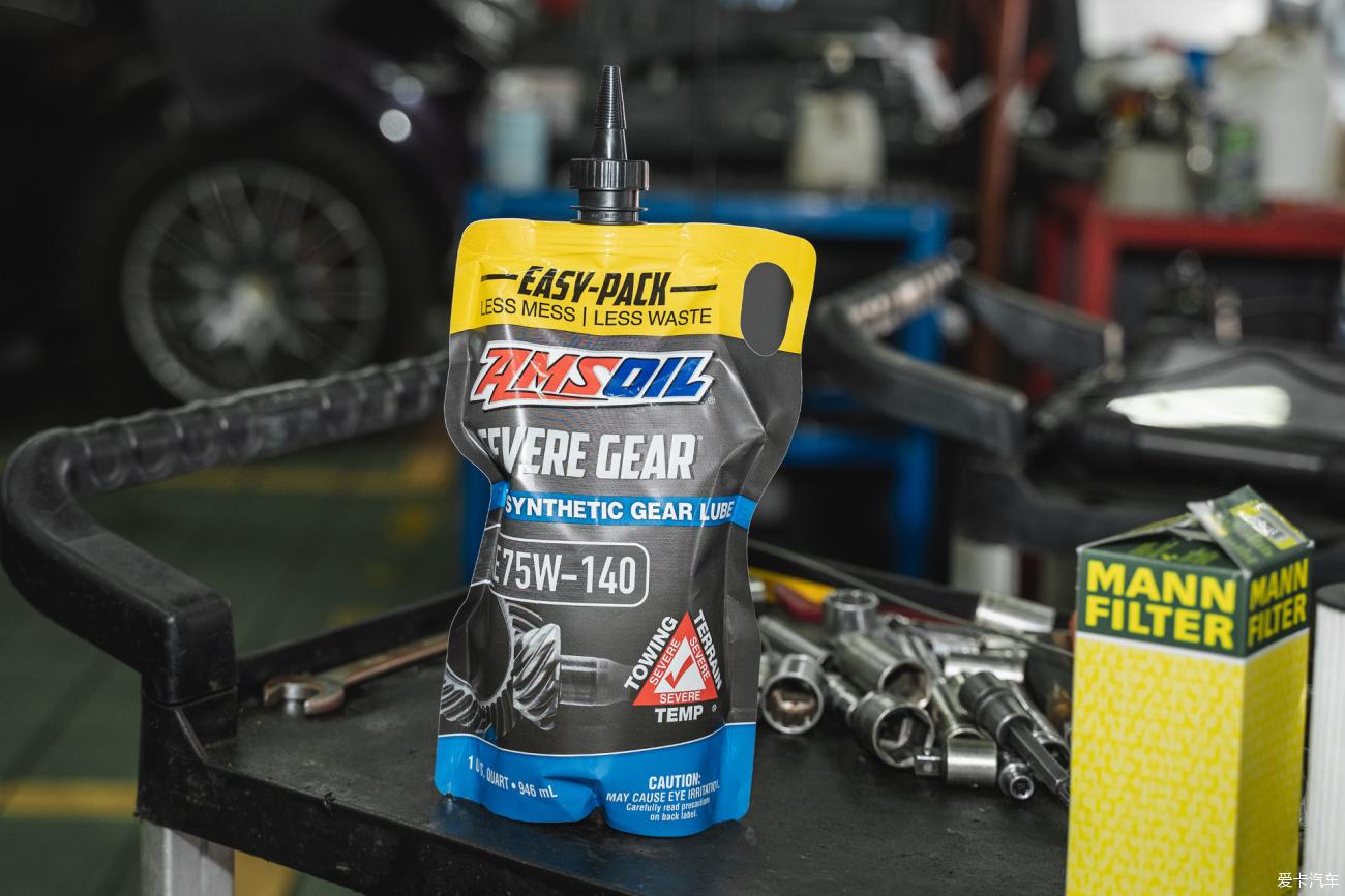

安索全合成齿轮油75W-140(SVO);容量946毫升,强劲的油膜强度,较好的控制热失控,防锈防腐蚀保护,有助于降低工作温度,提高使用寿命;推荐用于差速器、手动变速箱的应用标准:API GL-5, MT-1, MIL-PRF-2105E, Mack GO-J;EASY-PACK软包装设计,可以直接加注,避免污染。
更换周期:轿车、越野车、皮卡,日常使用时,请根据车主手册的要求更换,激烈驾驶、赛道驾驶、极端的越野路况请缩短更换周期,请根据实际用车情况及时更换保养。

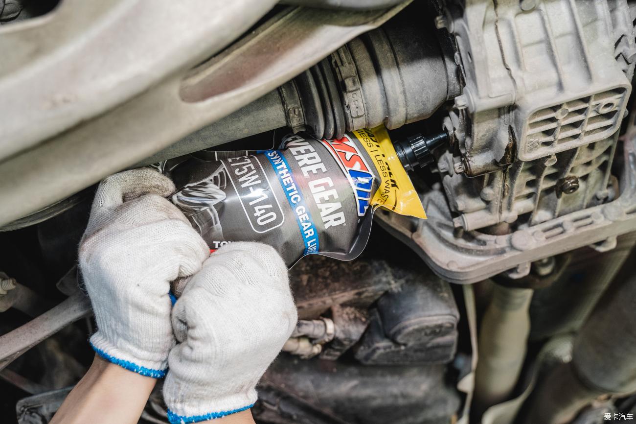

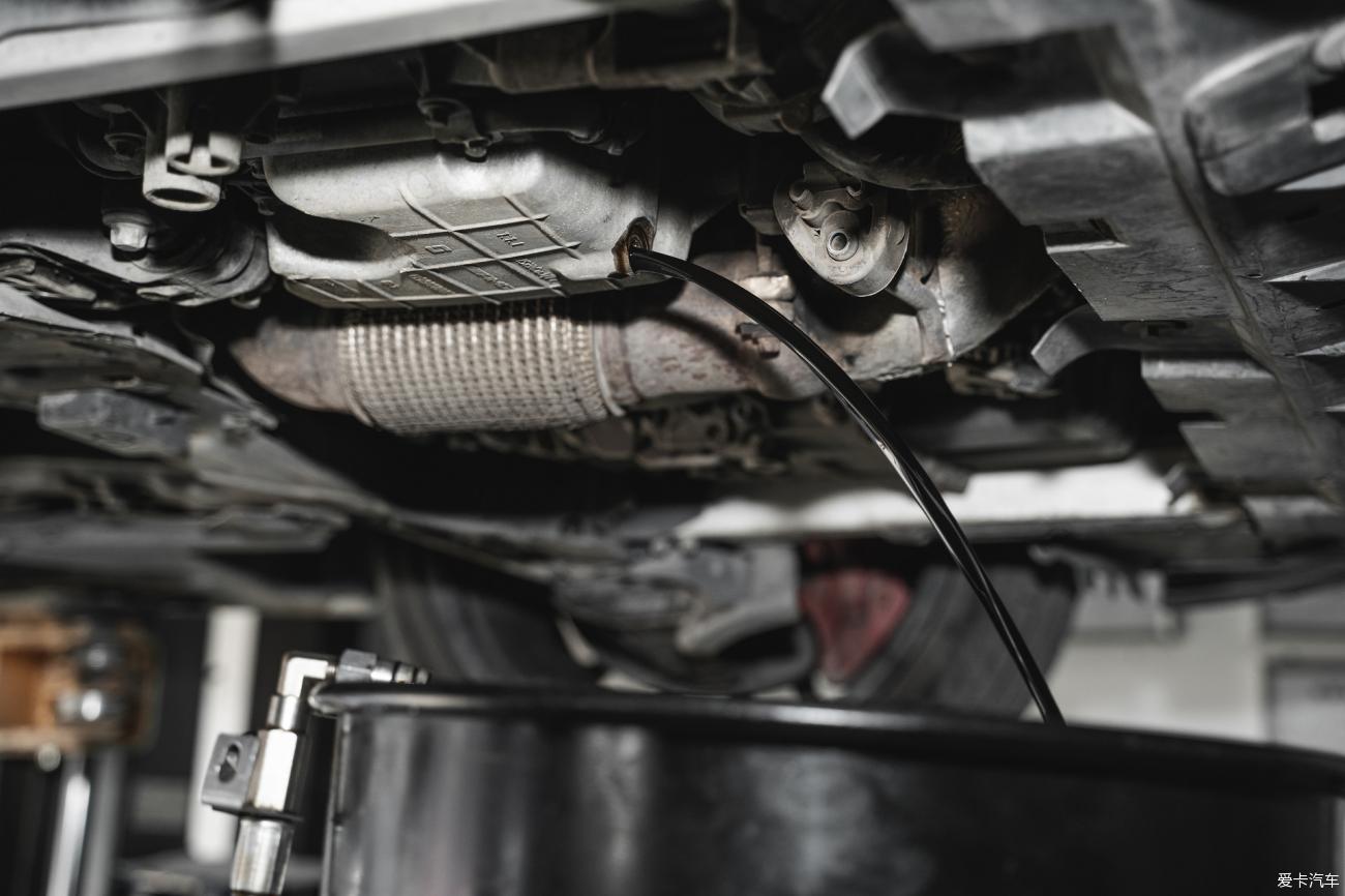

差速器有两个接口,下面的是放油口,侧面的是加油口,先拆卸放油口螺丝放出旧的齿轮油。

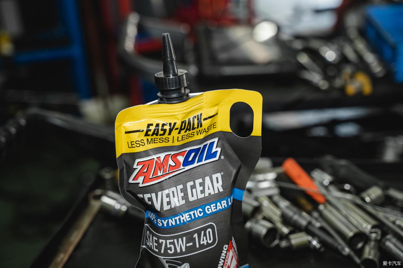

然后拆卸加油口的螺丝,不使用加注工具,直接通过安索齿轮油的EASY-PACK软包装直接加注,带有长加注嘴,加注简单方便,不会造成二次污染;加注量大概在700毫升左右。
加注完成后,清洗加注口的油渍。

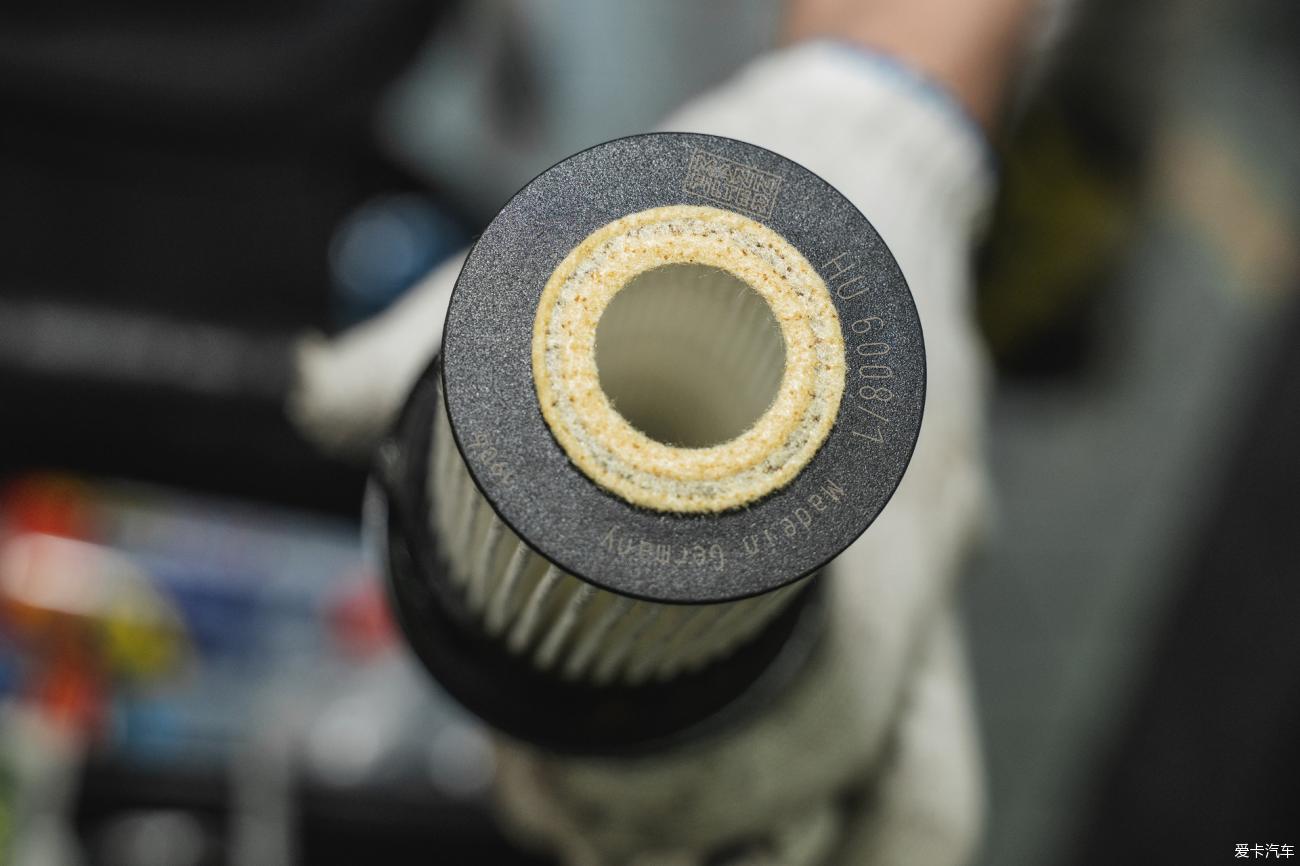

机油滤清器选用曼牌机滤,这款机滤更新了型号和材质,之前的滤芯是浅黄色的,编号是HU6008z,新款型号是HU6008/1z,德国制造,滤芯升级为白色,材质和工艺进一步提升。
