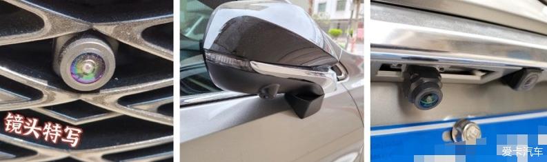

安装360我一直最担心的问题就是前摄像如何安装,因为其它的车型中网都会有相应摄像头支架可以直接卡在中网上面。运动版的前摄像头是怎么安装的,之前在论坛也没找到相关的案例。
结果担心是多余的。运动版中网也可以完美安装前摄像头,镜头可以刚好卡在蜂窝状中网孔里,再打点进口玻璃胶固定就好。
中网、两侧倒车镜以及后摄像头安装后的样子。
360镜头装好,镜头线走到360主机插好线就得先测试下镜头是否正常工作。

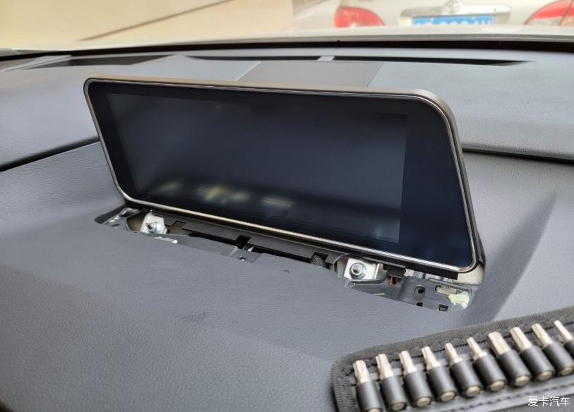

接下来就是把大屏装上去,查看一下360镜头显示状态。大屏的话安装很简单,如果是单独更换大屏,安装师傅熟练的话不用一个小时就可以装好。安装大屏拆的东西不多,就主机周围几块饰板,把主机取出来跟大屏的线接起来。(这里得注意一下,各种插头线是否全部插上)
大屏装好,各种连接线检查好!没问题把各种饰板恢复,最后铺调试布把360前后/左右侧镜头校准就大功告成!

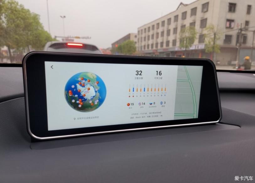

新一代的大屏可以支持北斗卫星信号,信号比上一代要好很多。当匀速行驶时大屏显示的时速跟仪表的时速是一致的,就是导航的速度加减会慢一些。(据说原车的码表速度会比实际快一点,但导航的车速跟码表速度一致在测速播报的时候会更好一点)
以前在车棚经常定位不到,有了北斗明显信号好了不少!

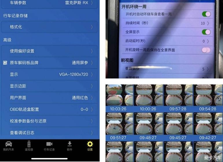

这个360的系统调试起来挺方便的,扫一下二维码微信添加个小程序,各种偏好设置都可以在手机里操作。360自带四个摄像头记录、主机内置存储。也有停车监控,用户可以根据自己需求开启/关闭。行车记录仪录像可以通过连接360主机WIFI,在手机里查看和下载
360镜头校准界面
小程序主页/偏好设置界面/跟行车记录仪界面
各种视角下的显示界面
