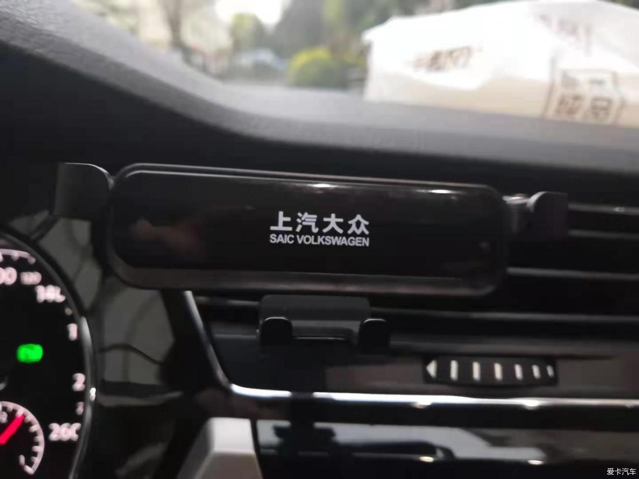

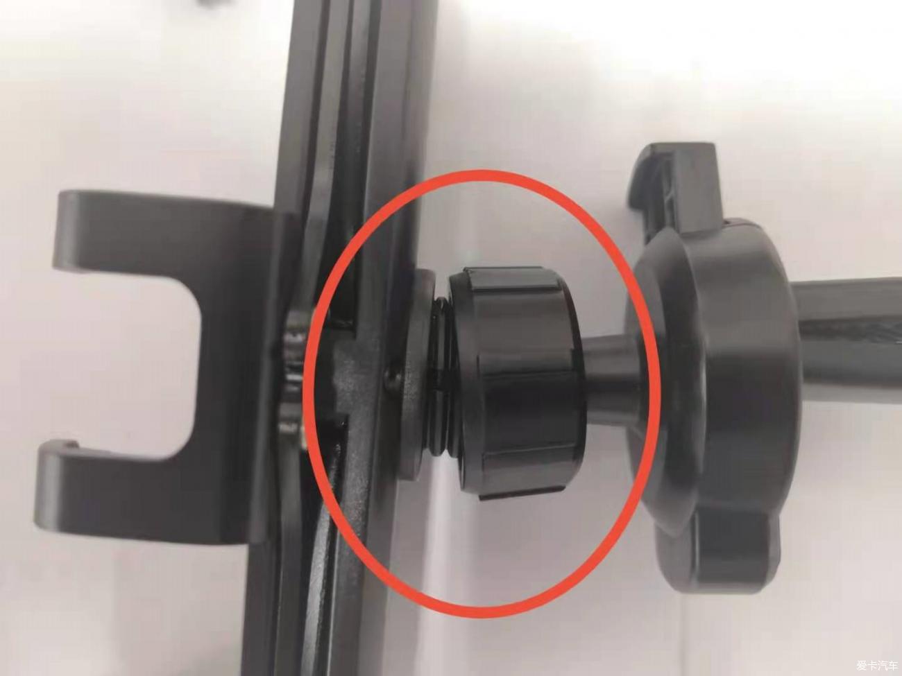

新买的手机支架,在实用过程中发现手机不稳,发现时球头处松动没拧紧,就用力拧,由于用力过猛,感觉拧过头了。。。。
拧进去锁紧后这里是歪的,无法固定。

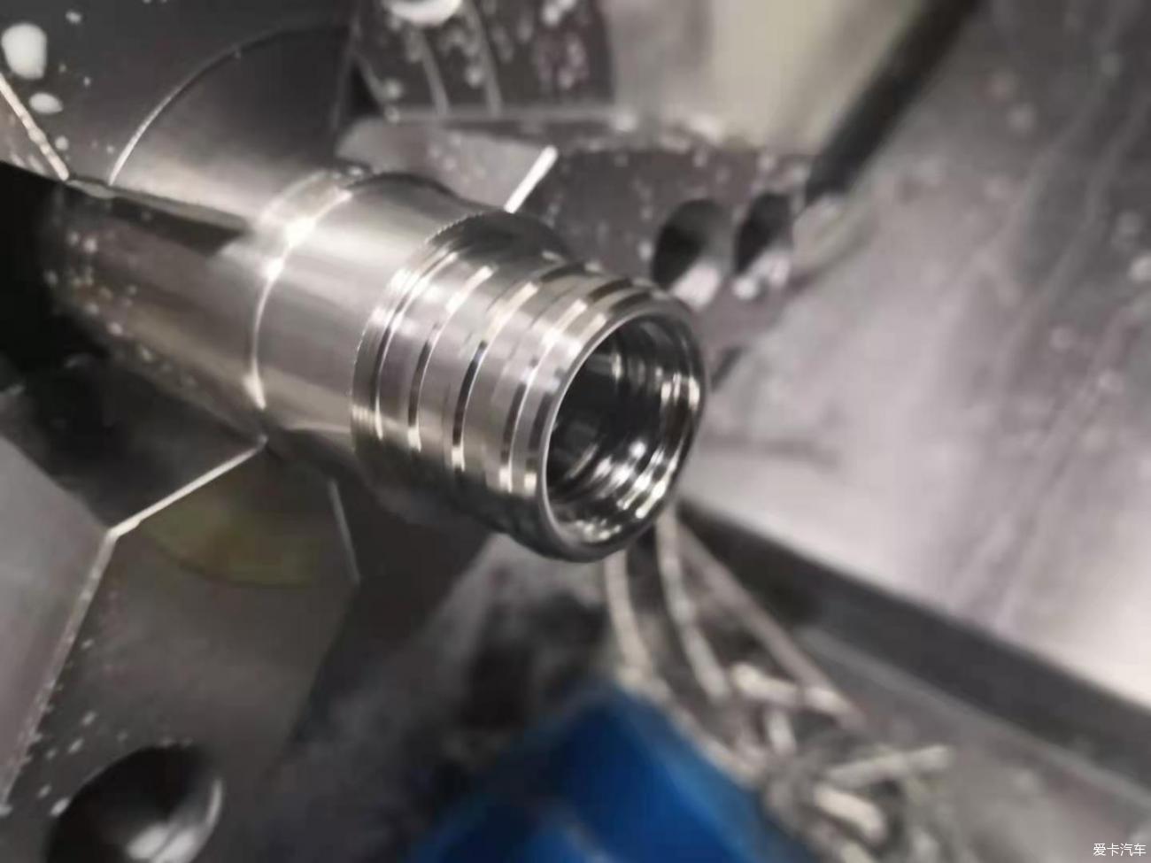

新螺母选用不锈钢材料,结实耐用。
数控车床加工出整体轮毂,内部加工配套螺纹。
外面一定要压花,防止手打滑。
再把多余的废料切削掉后就基本成型了。

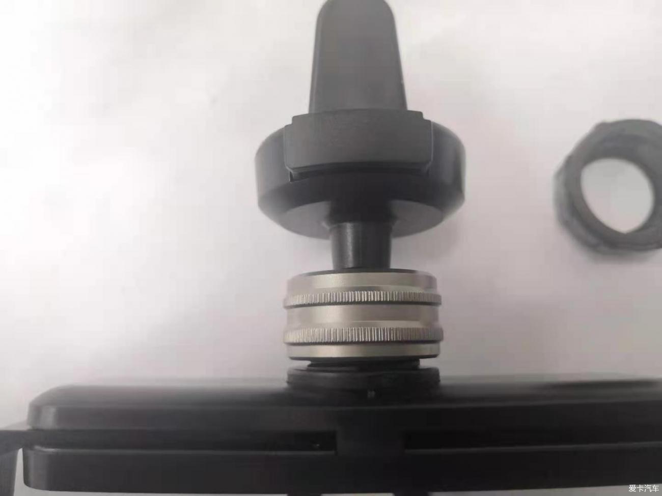

为了美观,螺母再表面处理一下。
到这一步这个螺母就算制作完成了。

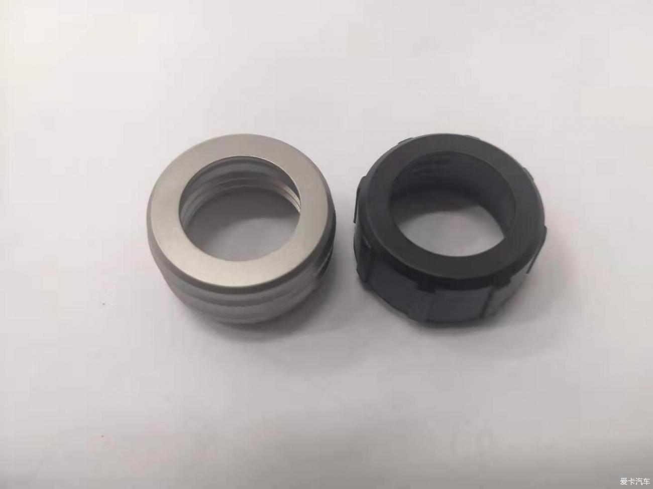

和原来的螺母对照一下。
到这一步这个螺母就算制作完成了。
和原来的螺母对照一下。
最后安装到手机支架上就可以使用了。
如此就一劳永逸了,这个不锈钢的螺母用到手机支架报废都坏不了,还是有一点小小的成就感的。
