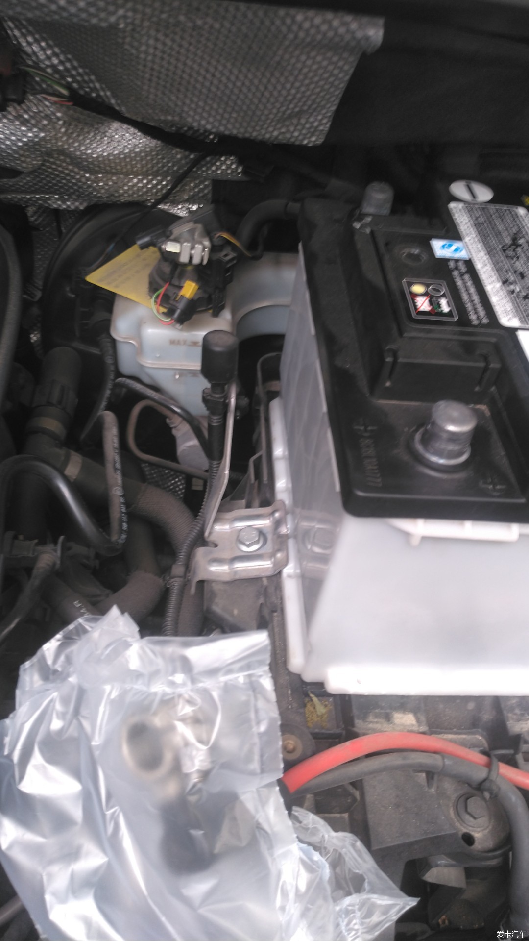

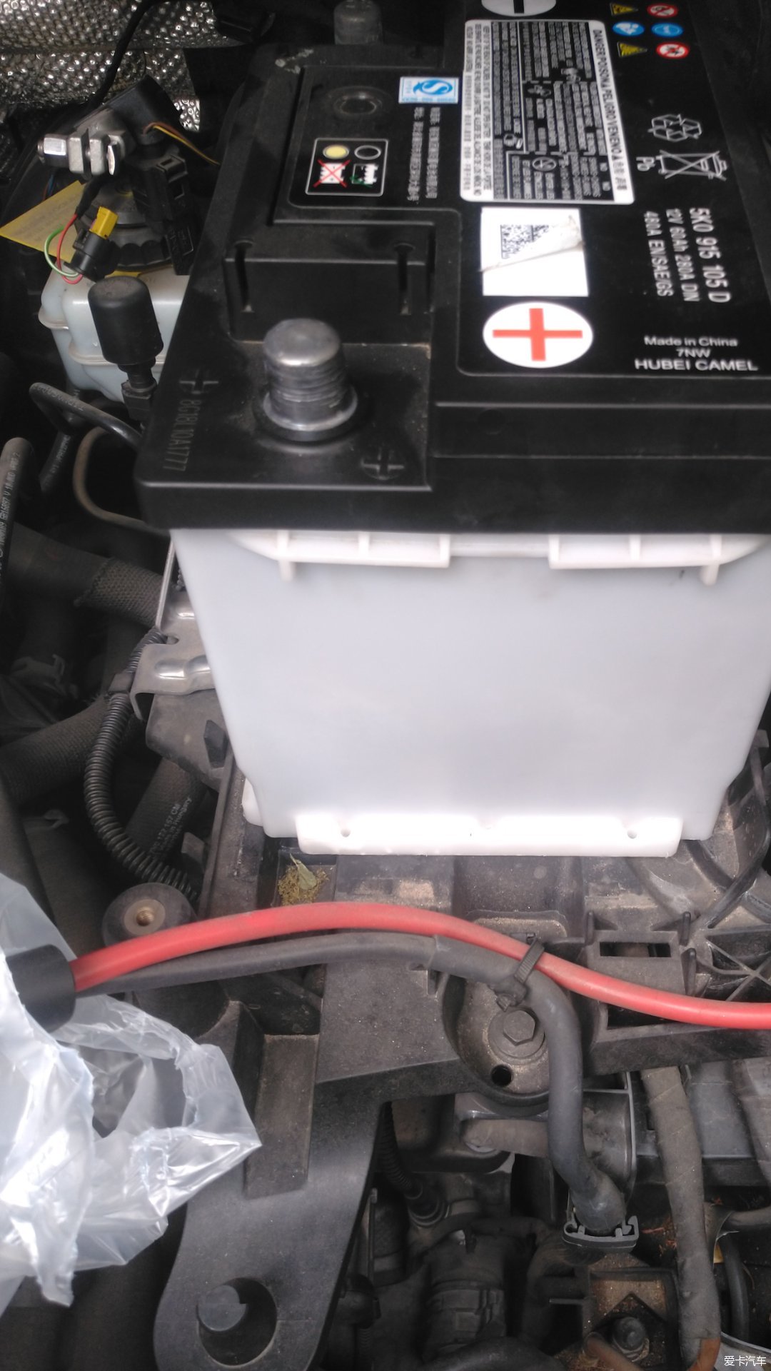

更换蓄电池用不断电方法更换,方法是:在着车的状态中卸下蓄电池桩头,用绝缘胶袋包着正极接头,一直保持不熄火,直至电池更换完毕,这样不断电换电瓶之后不用设置舒适设定。

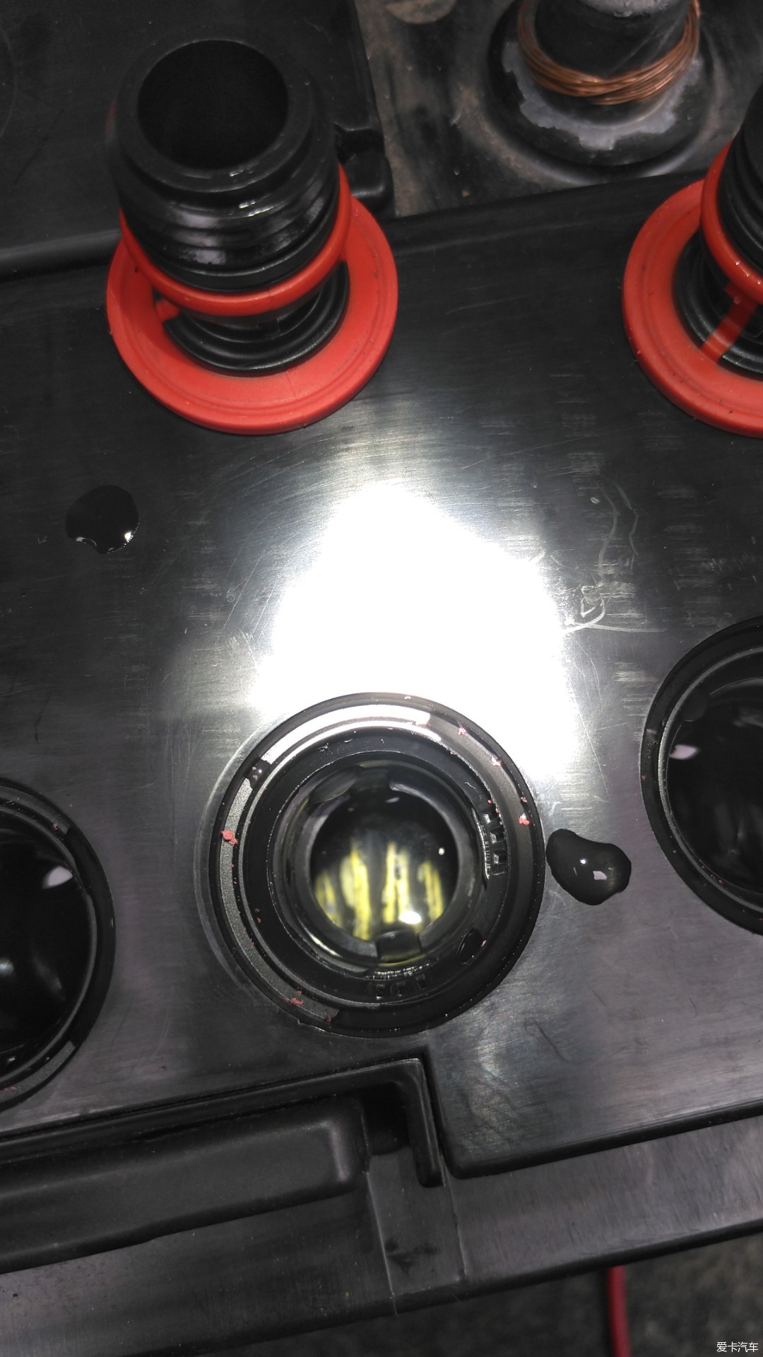

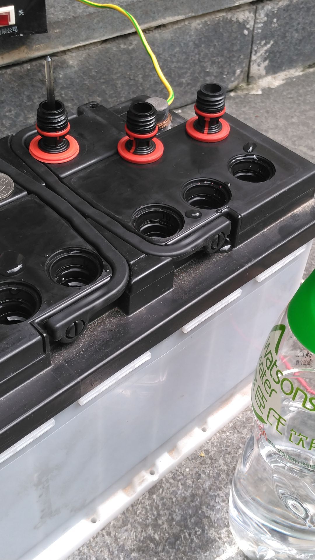

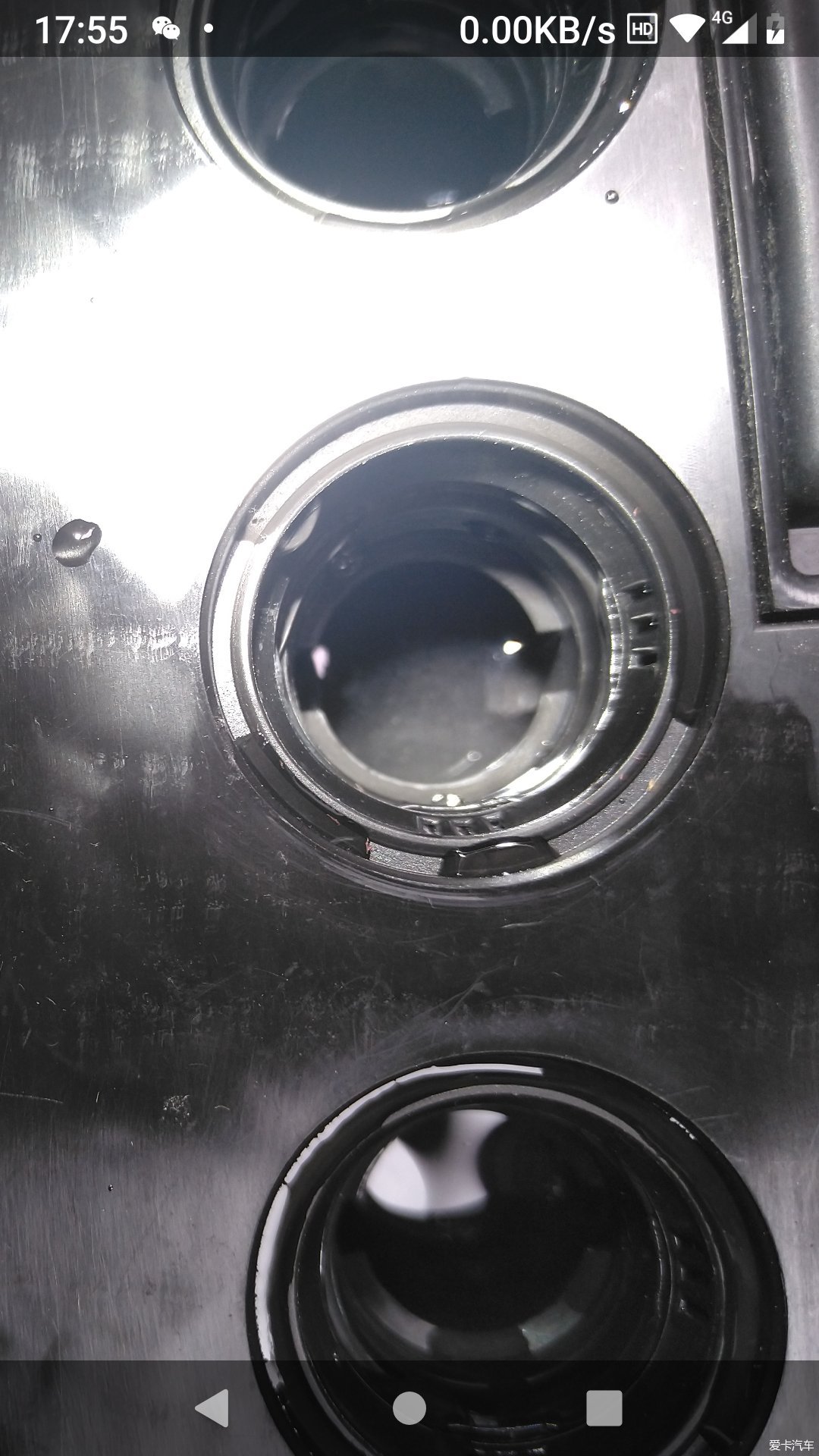

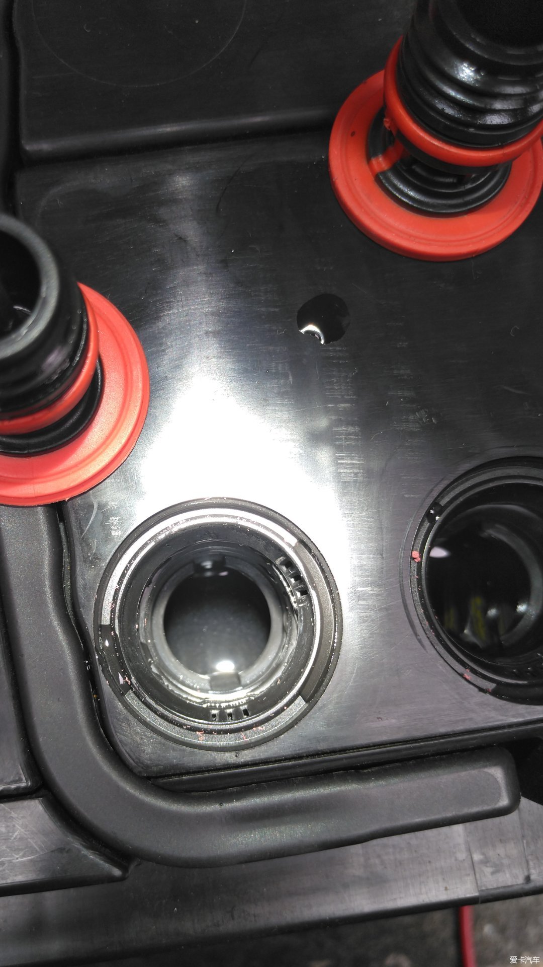

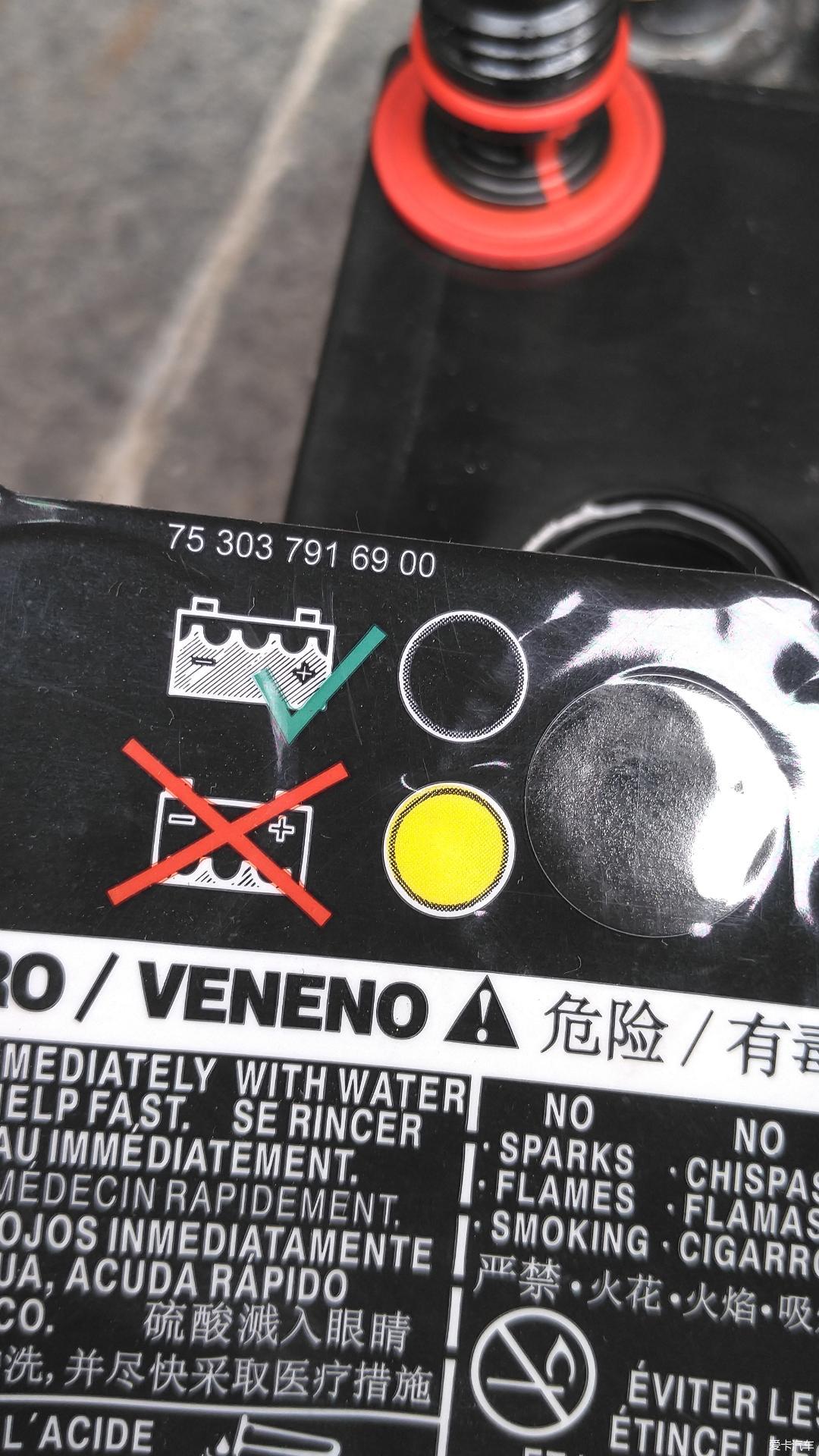

换下来的EFB电池拿回家充电保养,打开六个盖子检查水位,距上次加水半年了,现在有三只孔的电板有黄色附着物,电瓶贴纸写着黄色是缺水,又要加水了,马上去超市买一瓶蒸馏水添加。

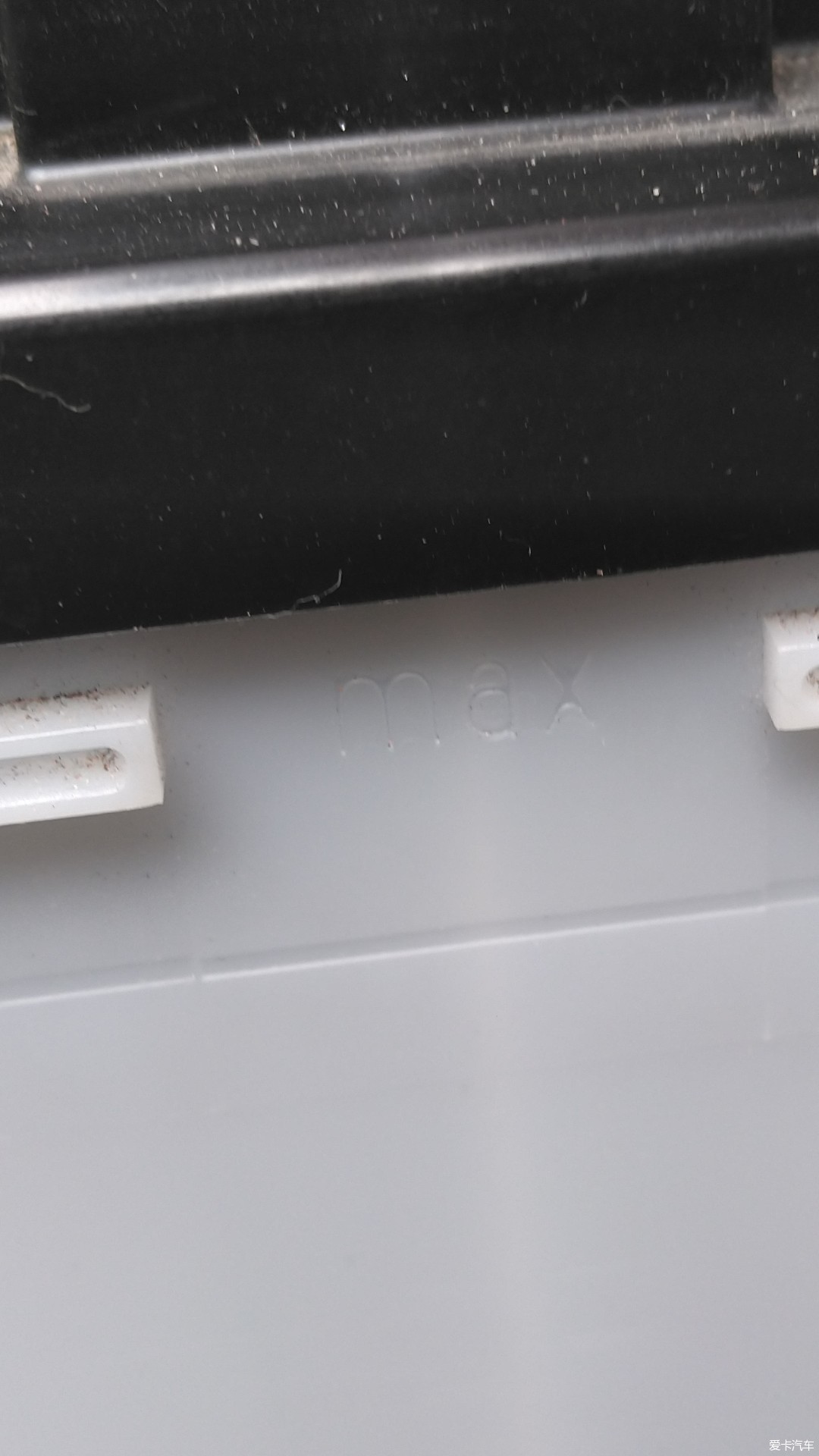

擦拭电瓶时发现外壳有一max水位标识,用牙签量了一下水位,发现全部孔水位偏低,共加了大概450毫升水,然后充电,充半小时之后那些黄色附着物消失了,变成正常的黑色。
看来及时加水是很有必要的。
