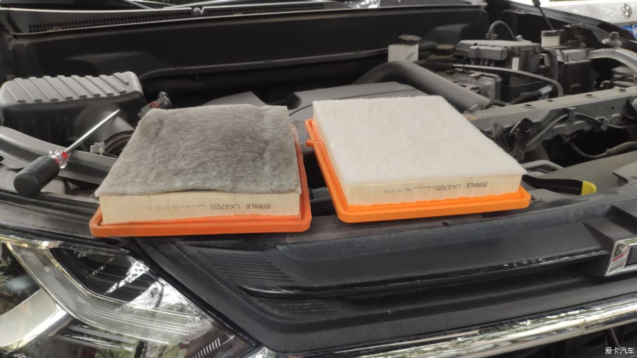

先瞅一眼新的空气滤芯长什么样子。

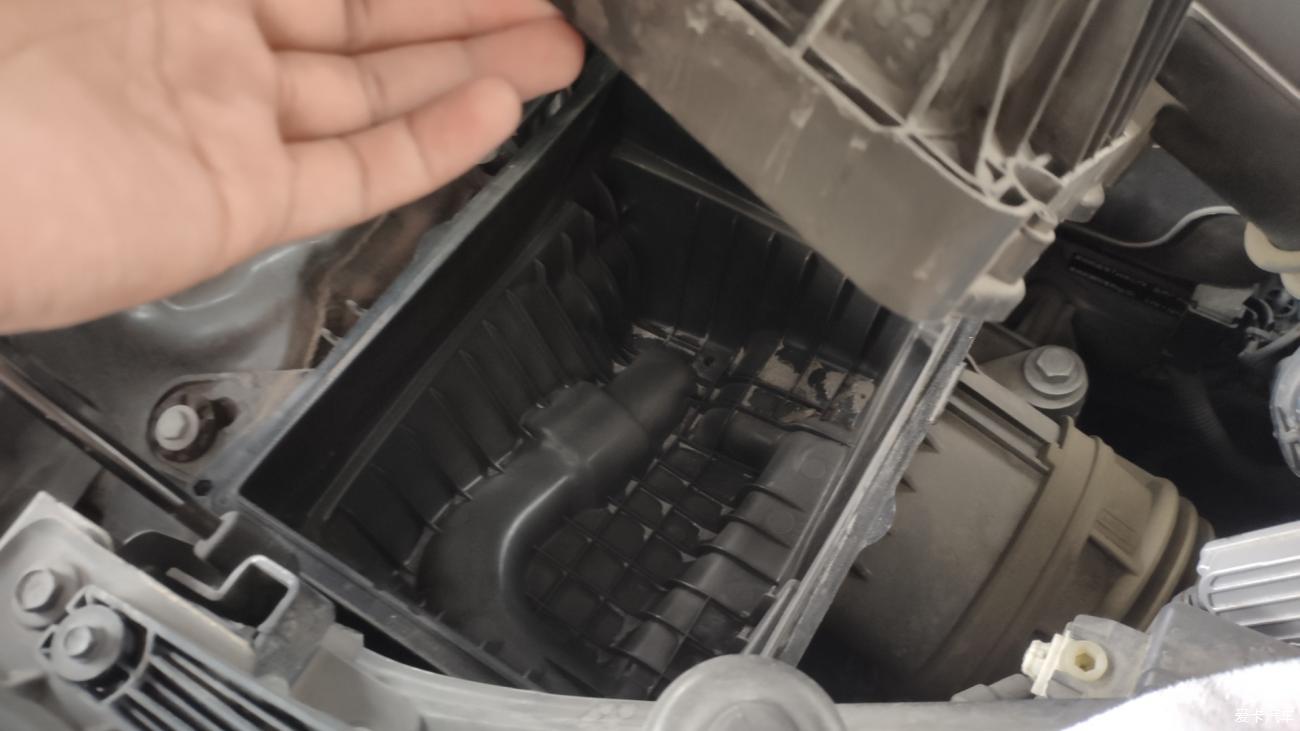

拿一个十字螺丝刀,把这四个螺丝拆掉即可。
小心拧,千万别滑丝。
拆开就是把旧的滤芯拿开就是这个样子。
里面会有一些尘土,最好用湿毛巾把尘土沾出去。

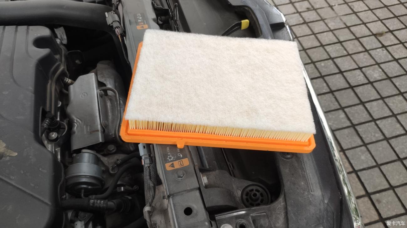

把新的滤芯放进去。

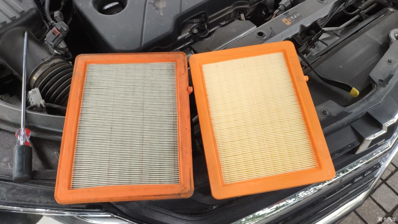

新旧滤芯对比一下,不要买太薄的滤芯。
正面对比一下,看到换芯的重要性了吧。
背面也对比一下,多脏。

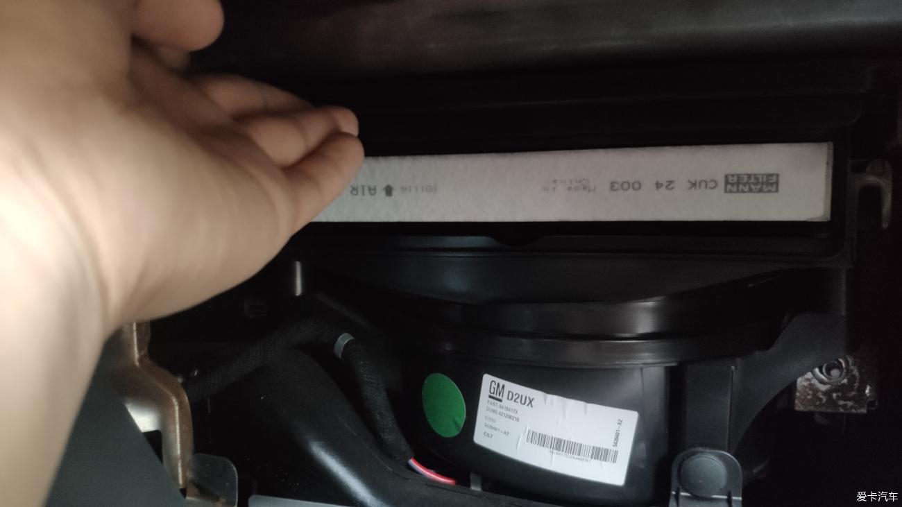

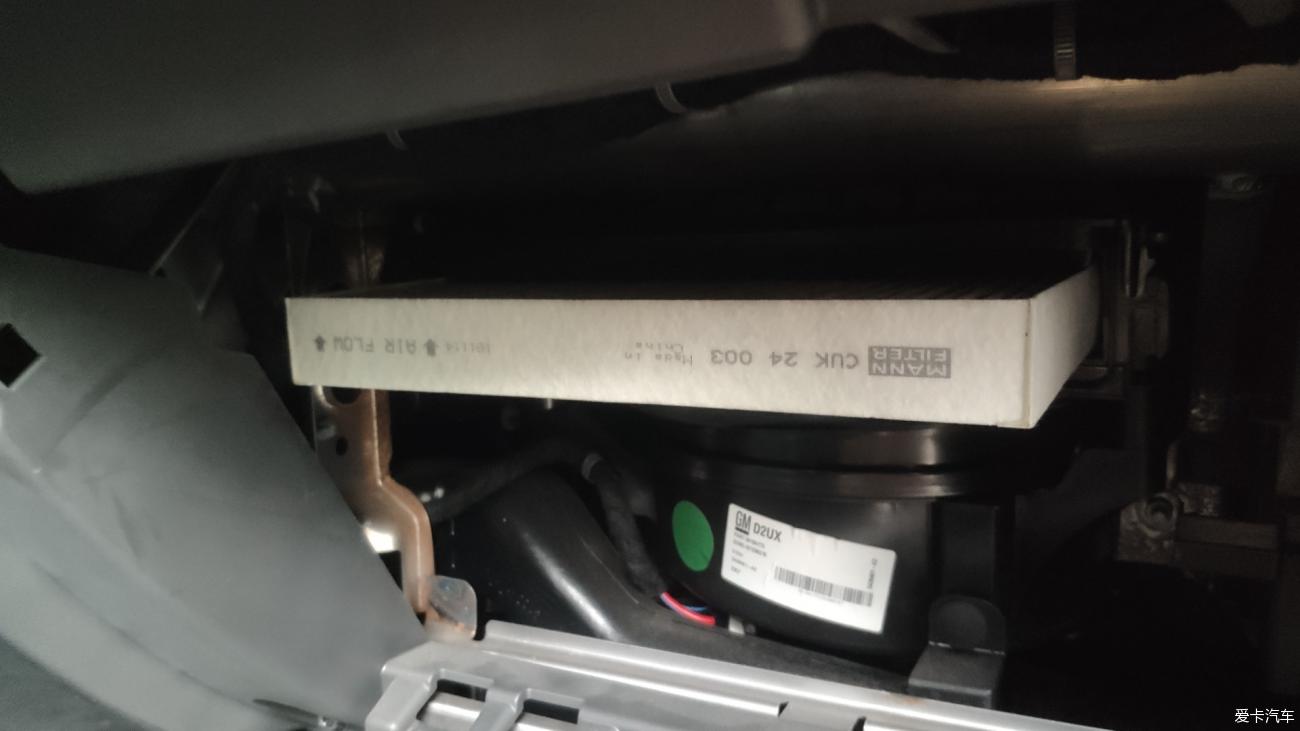

空调滤芯,要把副驾的手套箱拆下来。
柴电手套箱就能看到滤芯。
直接把滤芯拉出来即可。
新旧滤芯对比一下。
