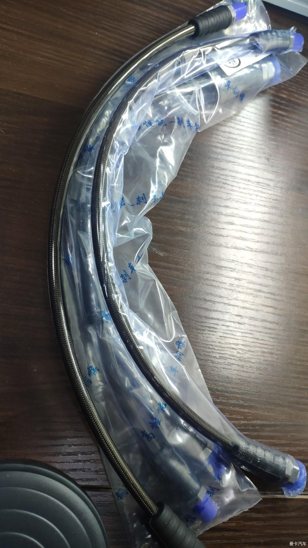

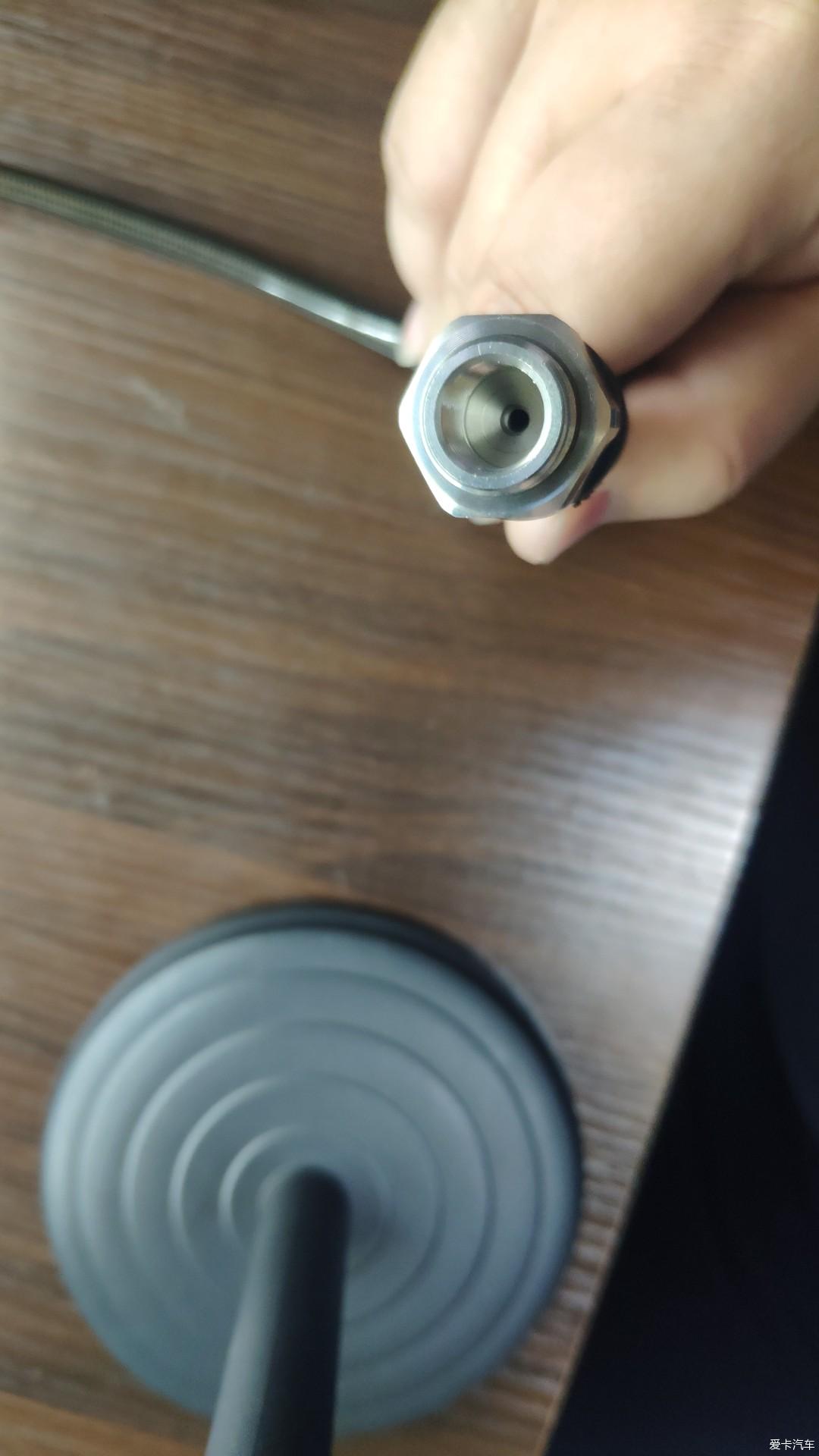

又在网上做了几天功课,发现国内有个叫源色的做的不错,问了一下,说有专车数据,难道是要定制?
果然,是定制的,速度还是很快,当天下单,当天发货。
第二天收到货了,打开看看
看起来跟STOPTECH的差不多啊
细节做的比较到位,也比较细,价格也还好。OK,又买了一盒天合的刹车保养,走起。。。

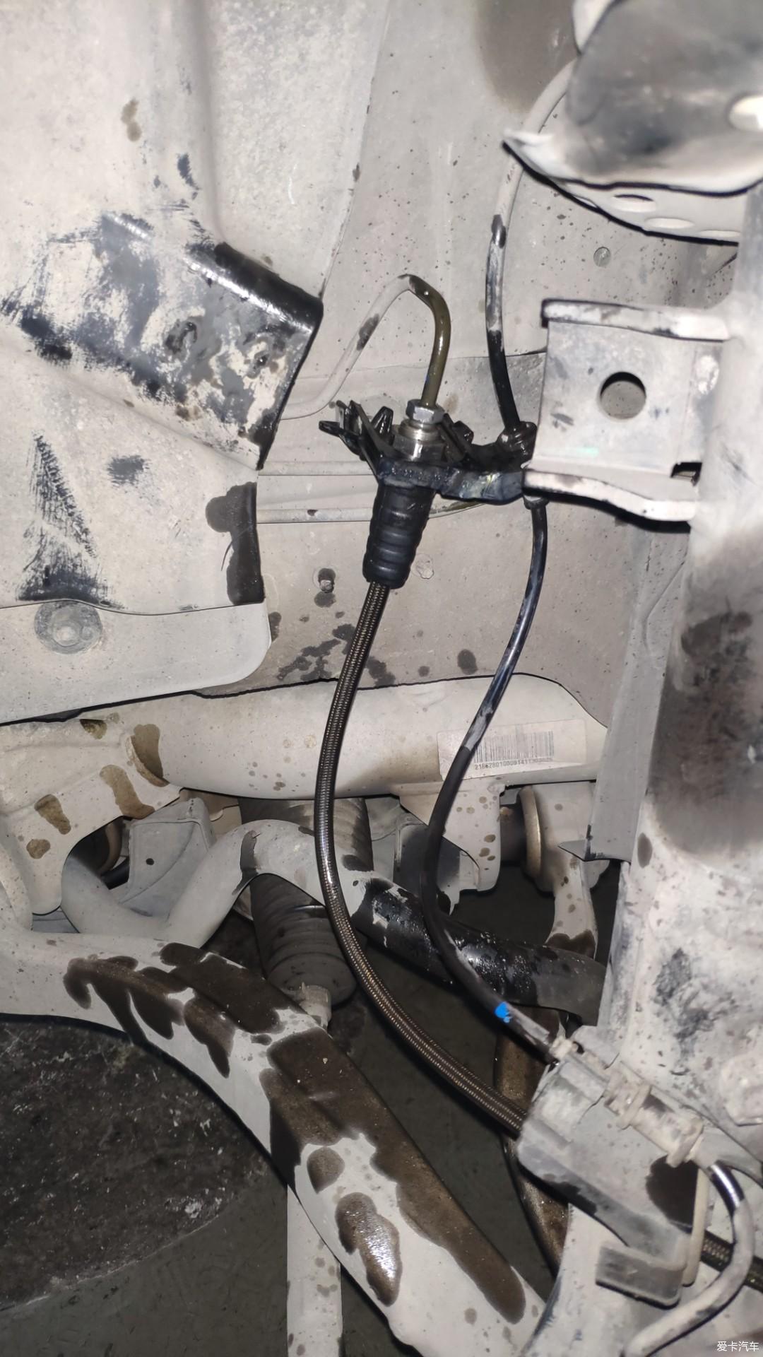

小工不熟练。。都先下的卡钳那边的油管,然后再拆链接车的那个管子,顺序不对,不过无非也就是多用点刹车油跟排空了,算了算了,懒得说了,刹车油我今天带的多
换好的钢喉,刹车油留的到处都是,等会去拿水冲

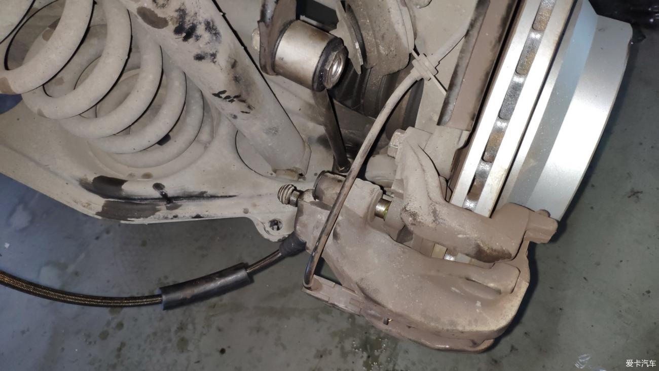

专车专用的接头,还可以,尺寸跟原厂橡胶管一样,确实不错

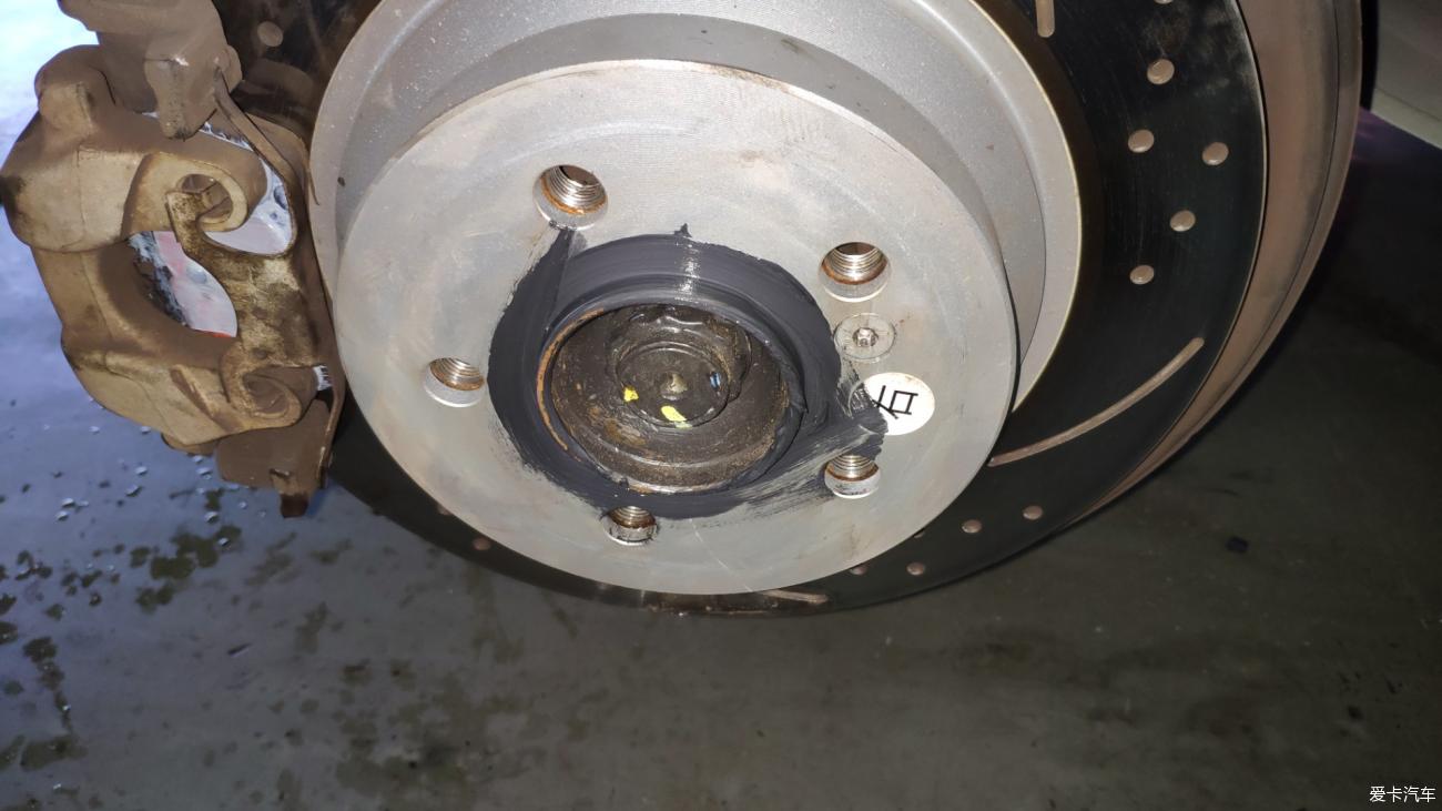

导销里面没有润滑油,不知道是原厂没有还是已经干了,抹上
刹车保养

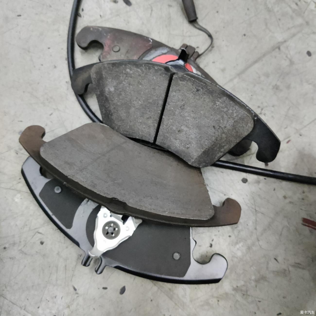

再更新一下,十一打算回家,想着来来回回接近3000公里,之前的刹车片已经有60000多公里没换了,还是换对更安全。目前使用的是布雷博的红片,准备再提升一下脚感,换更高级点的。
在网上看了很多不少,主要是EBC,国产刹车之光毅丰。准备下定毅丰蓝皮,但是看网上有不好的反应,又犹豫了。最后看到耐磨士,做路虎原厂配套的。跟他们聊了一下,说我现在感觉的问题应该是陶瓷片,原厂都是石墨的,但是石墨就是磨的快,有黑粉。不过我就追求刹车稳,黑不黑粉无所谓,反正一年洗不了几次车,也不在乎,下定。

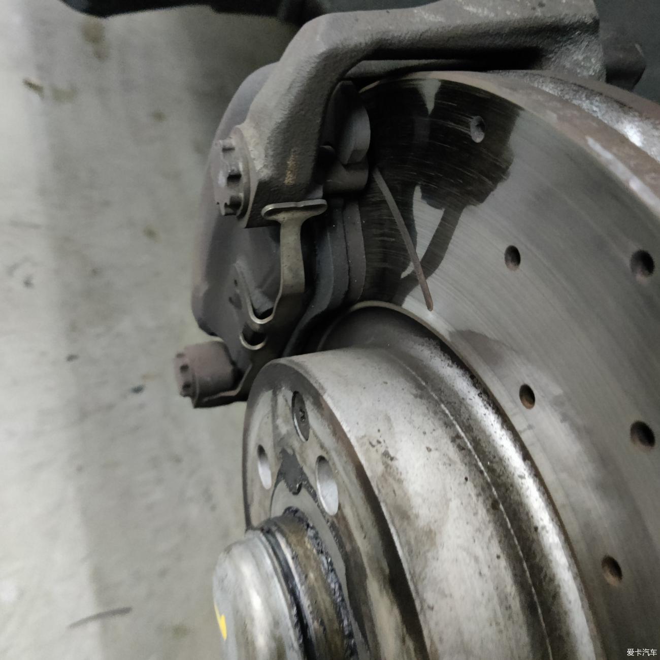

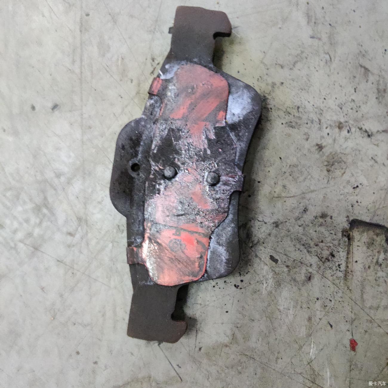

到了换刹车片的地方,拆开一看,有点傻了,我原车3万公里几乎都磨没了的刹车片,这个陶瓷片还有一大半。。都不知道这些年,他们到底有没有在刹车中给我起作用。。
6万多公里,几乎没磨损?
6万多公里,几乎没磨损?

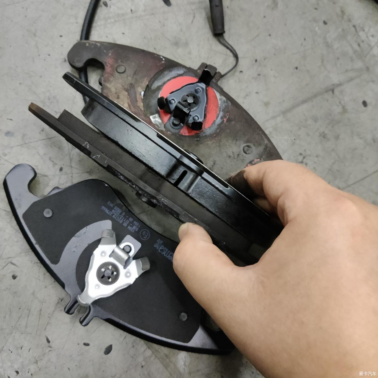

拆下来的布雷博红片,面倒是磨的很光滑,但是刹车力度感觉还是不够
布雷博红片

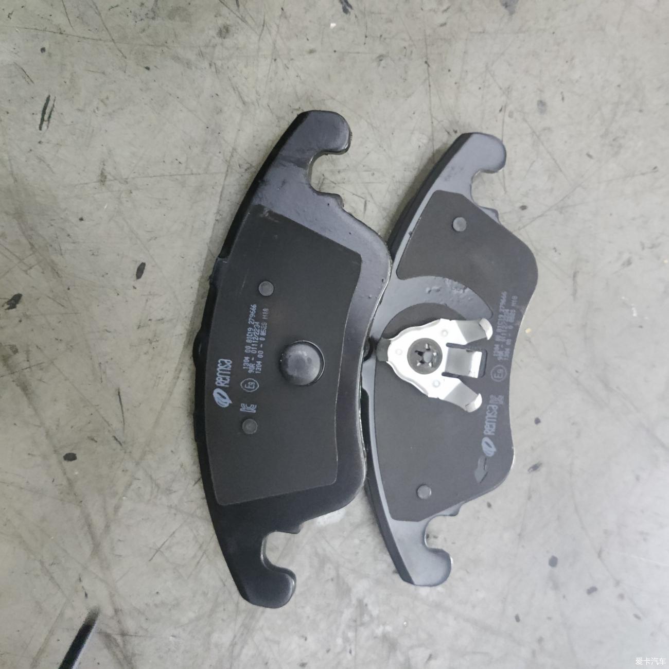

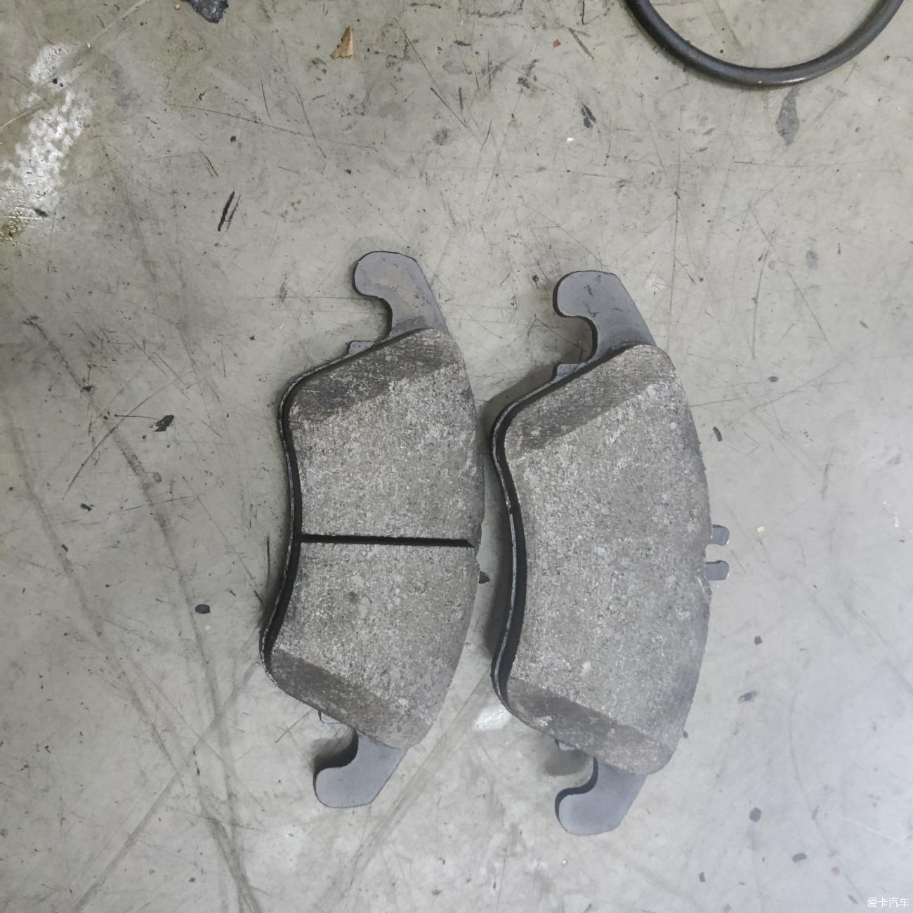

新的耐磨士 石墨片,做工看起来不错
石墨片
对比新片,按照这个速度,估计还可以再坚持20万公里,但是我已经忍受不住了
还是对比
最后说一下更换总结,
目前新片已经磨合了3000公里了,个人感觉石墨片给我的感觉比陶瓷片好,前期制动力有较大的提升。非常接近原厂的脚感,就是不知道能用多久。
但是陶瓷片变态的耐磨,黑粉比较少一些。但是感觉上前期制动力度不够大,只是感觉,一脚下去ABS还是正常启动的。
应该说看个人选择吧,开车比较平稳的,应该说陶瓷片是一个很好的选择,省心。
