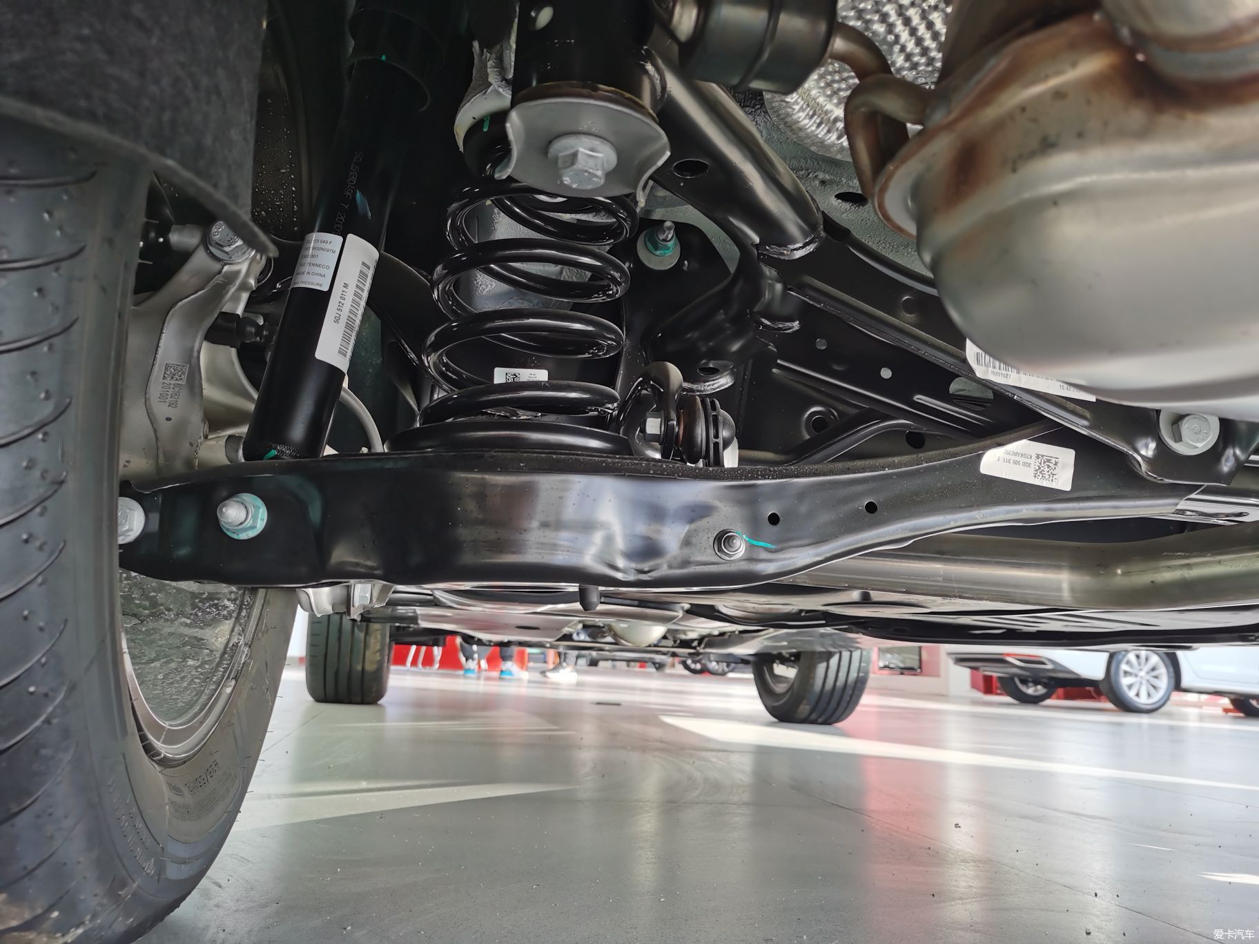

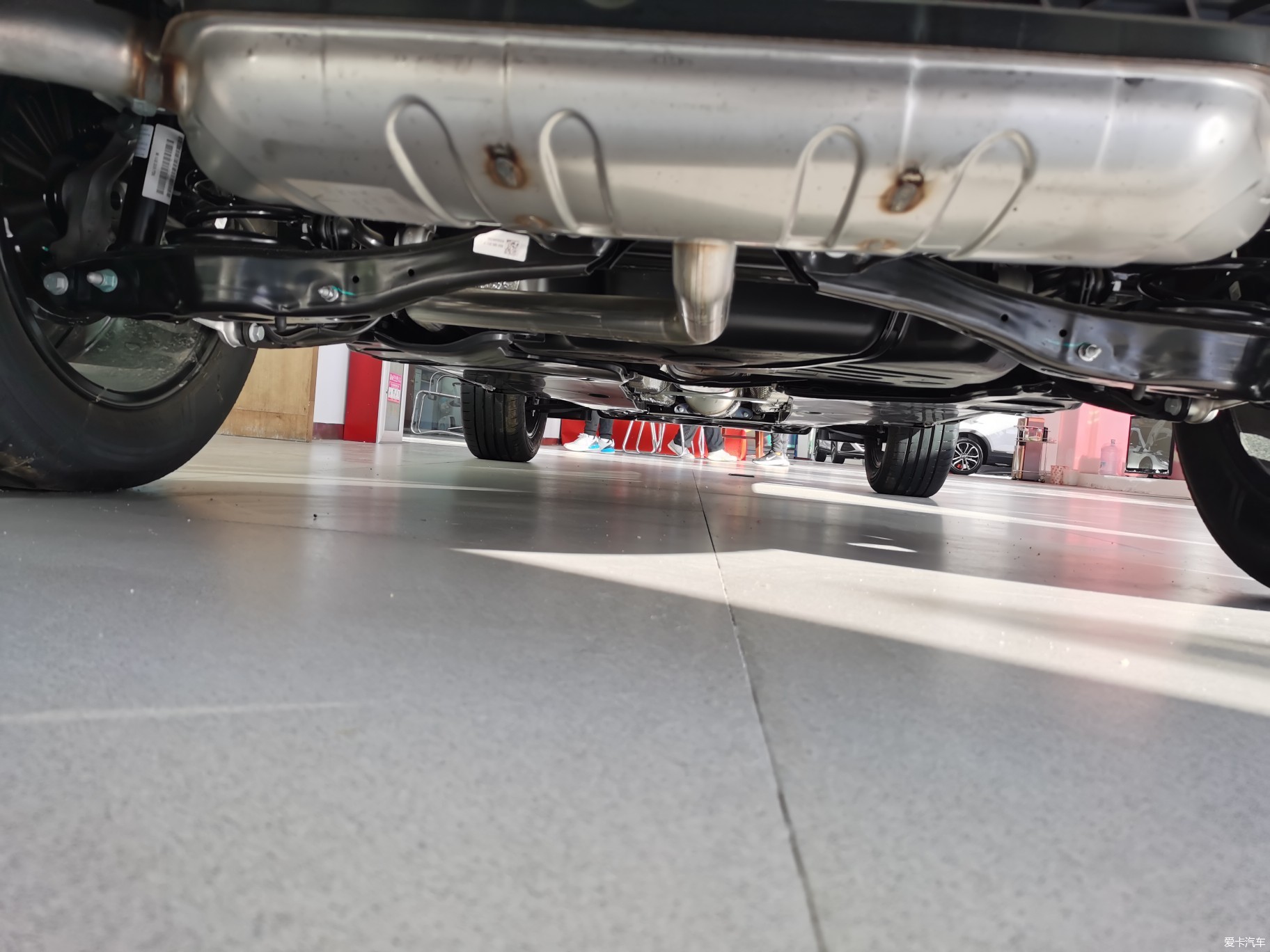

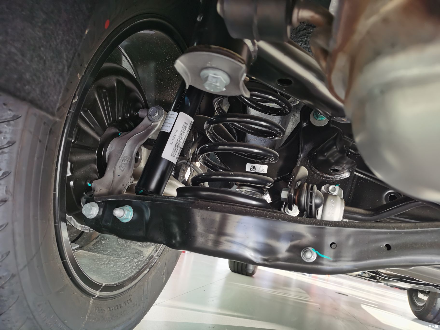

后悬架
后悬架同样也是MQB平台的老朋友——三横臂一纵臂多连杆悬架,其中纵臂实际上是一块钢板,这块钢板为后悬架的韧性提供了保障。
多连杆悬架在结构上的优势就是可以更加精准地调控后轮的参数,并且结构也更加坚固。但是与扭力梁相比会更加复杂,占用的底盘空间也比较大。

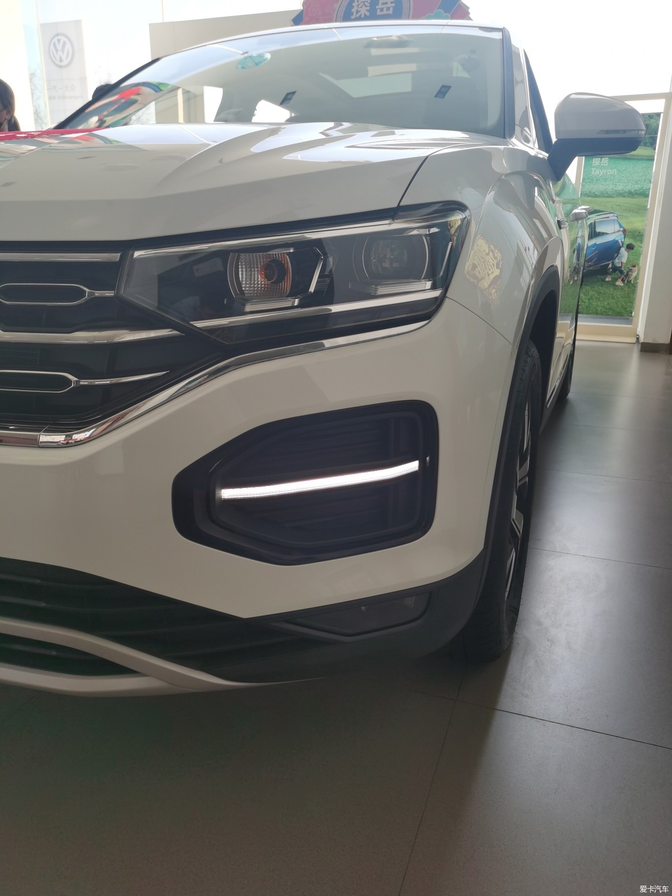

探岳防撞梁
探岳的前防撞梁是单层冲压钢板且附有行人保护泡沫,两侧的吸能盒属于可拆卸式,并有完整的打孔和溃缩诱导;后防撞梁也是单层冲压钢板,两侧的吸能盒也是具有完整的打孔和溃缩诱导。
前防撞梁
虽然前防撞梁是单层冲压钢板,但是在中间位置是有相应的加强。但是这个加强使得前防撞梁距离后方的冷网距离更小,如果碰撞程度稍大那么是有可能会损坏冷网的。
前防撞梁两侧并没有延伸出来的长度,这就意味着侧面碰撞的时候无法起到保护作用。防撞梁下方附有防止行人卷入车底的护栏,值得一提的是途观L是没有这一护栏的。

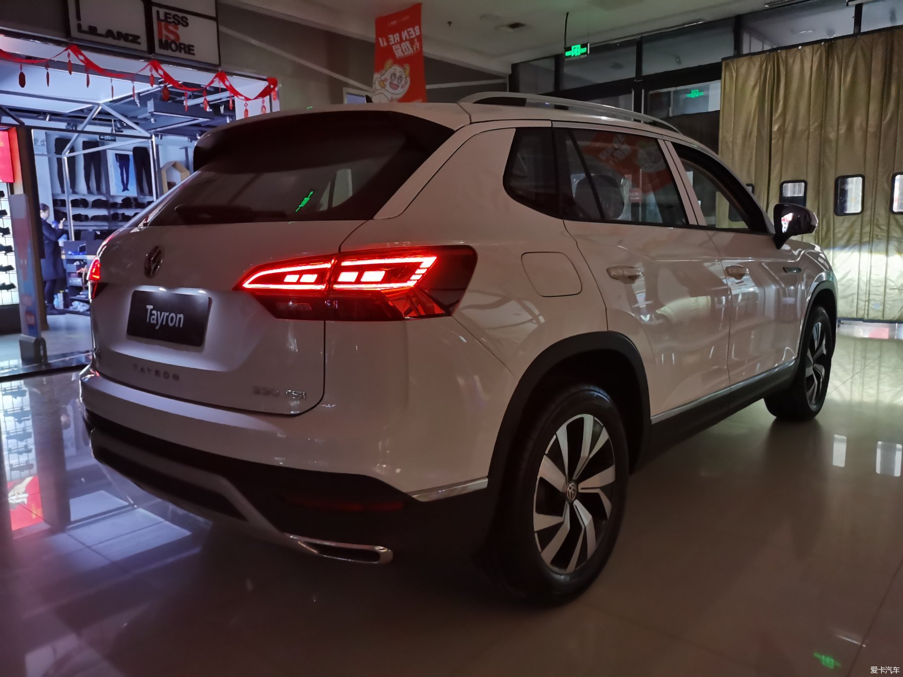

探岳的后防撞梁同样是单层冲压钢板,但是显然长度更可观,并且两侧有延伸出来,可以起到更好的保护作用。
而从侧面看过去,后防撞梁稍微要比尾门更加突出,表明轻微发生追尾事故的时候防撞梁可以起到保护后门的作用。
