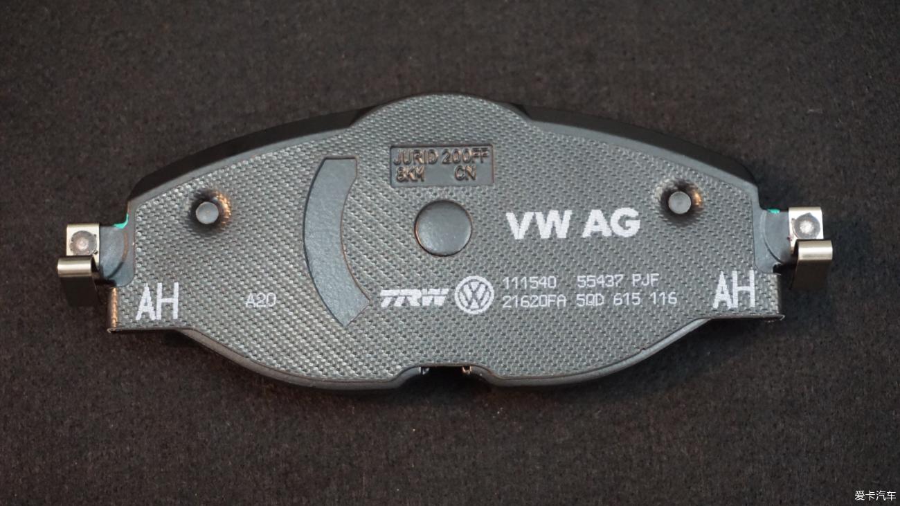

原厂TRW天合刹车片,特别耐磨!

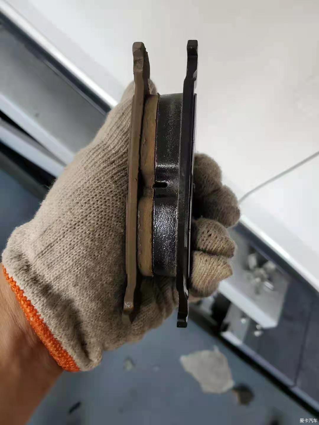

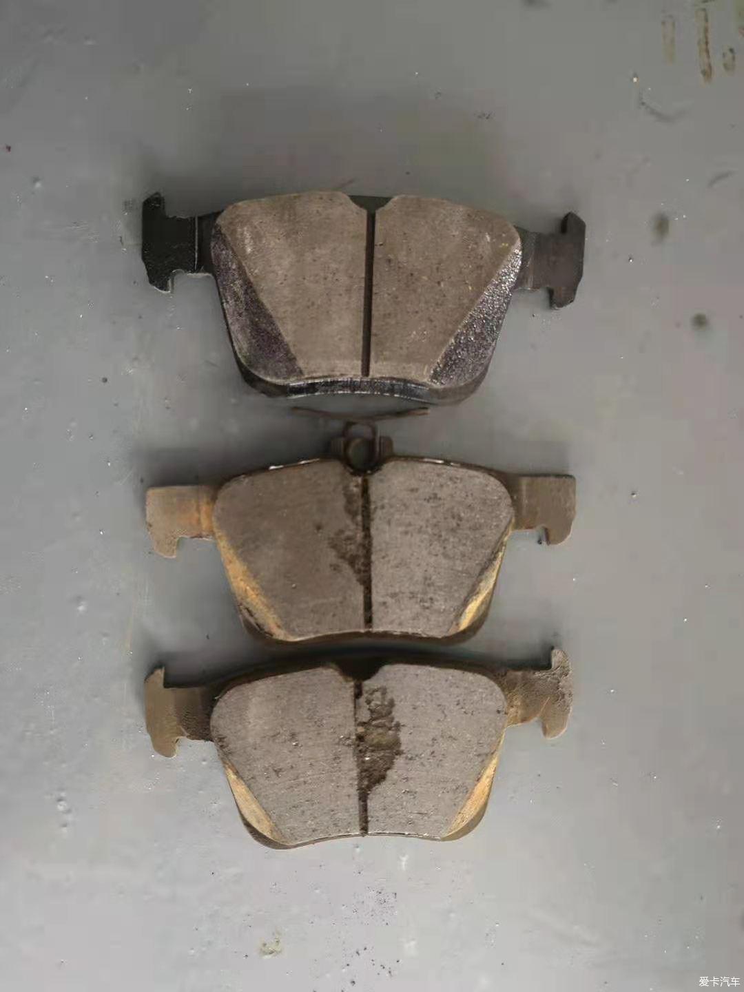

2刹车片:凌度原厂刹车片特别耐磨,正常行驶8万公里没有问题。正常生命周期里,换2次刹车片足矣!当然刹车片的耐磨是牺牲刹车盘为代价。长时间使用原厂刹车片会使刹车盘出现沟痕,引起刹车异响!有车友更换布雷博刹车片,既能提高刹车性能,又能修复刹车盘。具体更换次数还与个人驾驶风格有关,激进驾驶地车主,请肉眼观察刹车片使用进度更换!
有时候外面看着还有余量,内部已经出现磨空的情况

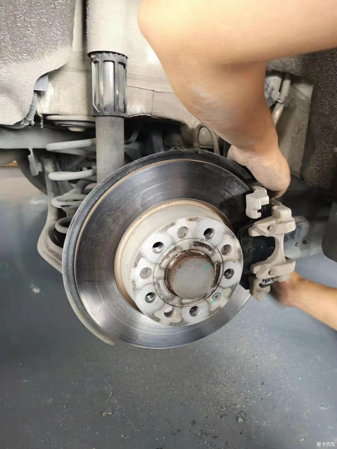

后刹车片更换,需要odis诊断仪松开电子手刹才行,不能硬撬!
更换好刹车片以后,也需要诊断仪对其进行复位。

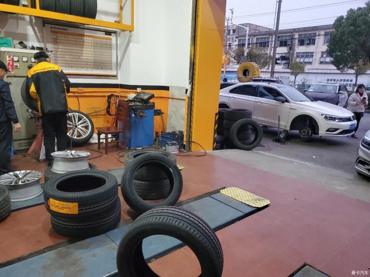

这个是朋友跑了8万6的马牌mc5轮胎,如果你耳朵抗噪的话,跑8万绝对没问题!
马牌的抓地力确实是好,但是它两万公里以后的胎噪有点让人受不了!跟开个直升机一样,乘坐体验太差!不知道的朋友坐我车子,还以为我们凌渡隔音不行了!
我6万公里的时候就把它给更换了!实在受不了!
7轮胎:原厂马牌和韩泰的轮胎大概6万公里,或者3年!生命周期里需要更换3次。你想想,有生之年,在仅有的三次换胎中,你不想体验体验世界顶级轮胎:米胖子吗?轮胎的抓地力直接影响高速和雨天的行驶安全,我已经更换过一次韩泰了,下次一定要试试米其林!
