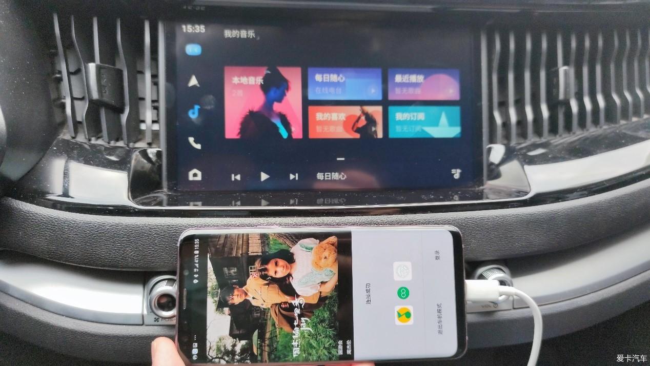

Carlife是百度公司的手机汽车互联软件,通过数据线连接手机和中控后就可以把Carlife APP投屏到中控上,并且可以在中控屏上操作。
Carlife APP有小度语音、百度导航、百度音乐、QQ音乐等功能,可以满足开车时导航和听音乐的需求,如果需要投屏手机上的所有应用,在公众号:手机互联,下载Carlife ex或者Carpro就可以实现,联系客服可以加入Carlife车友交流群。

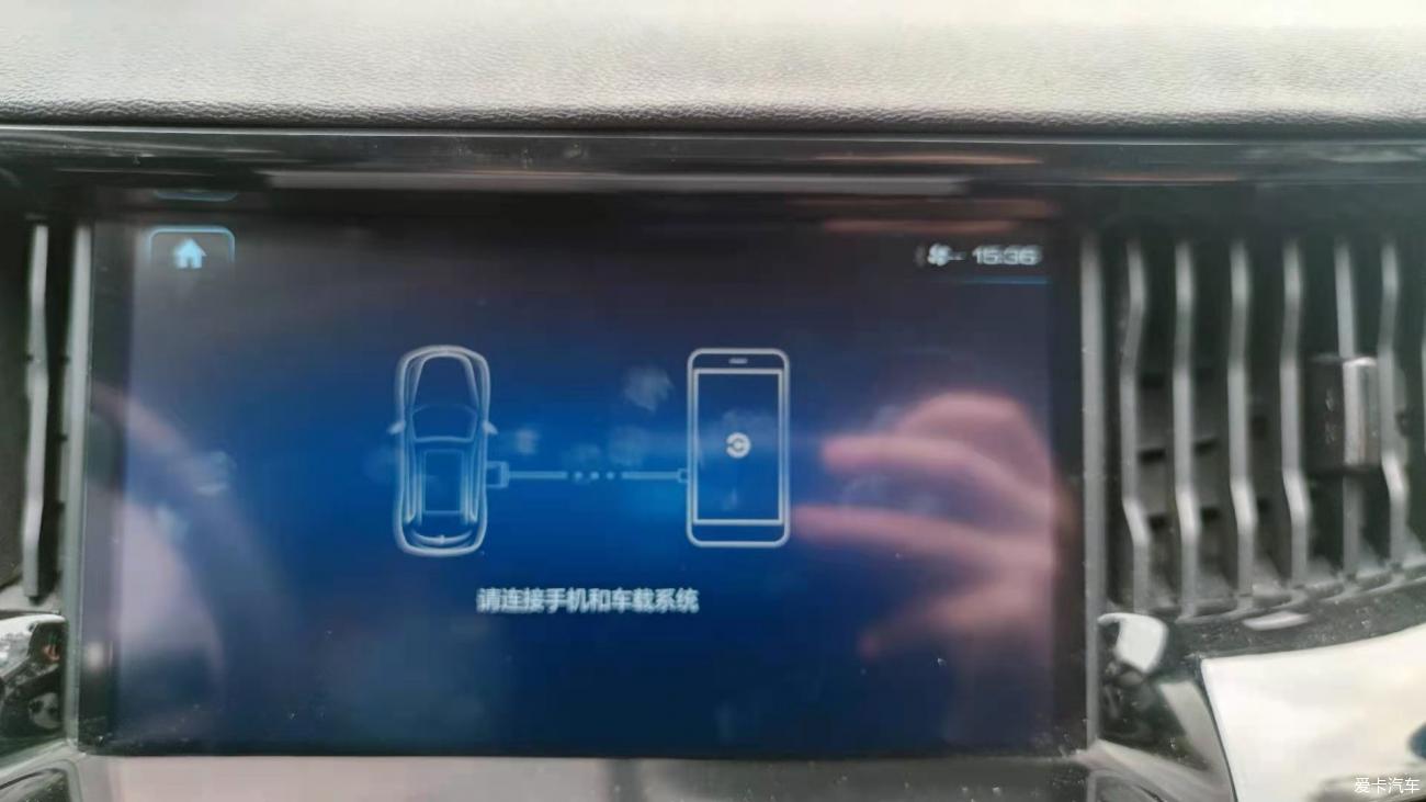

1、        打开车上Carlife软件,提示请用数据线连接手机和车载系统,Carlife可以支持苹果手机和安卓手机,目前绝大部分的Carlife只能使用有线连接,不支持无线连接。

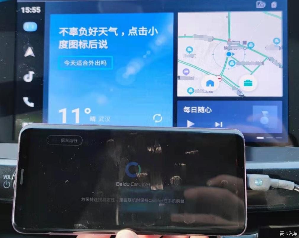

5、        基本上完成上述操作,也就连接成功了。成功后,手机端会显示黑色的界面,提示将APP保持在前台,可以直接在中控上操作。
