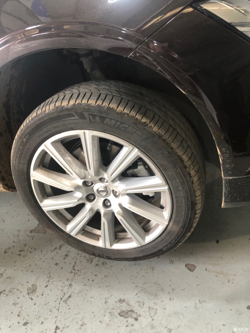

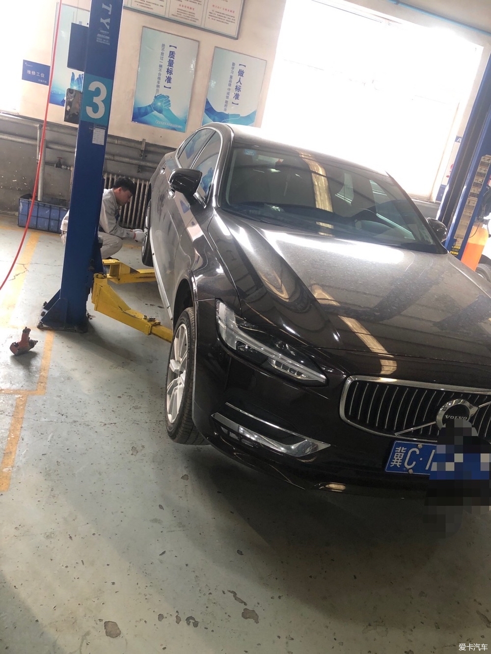

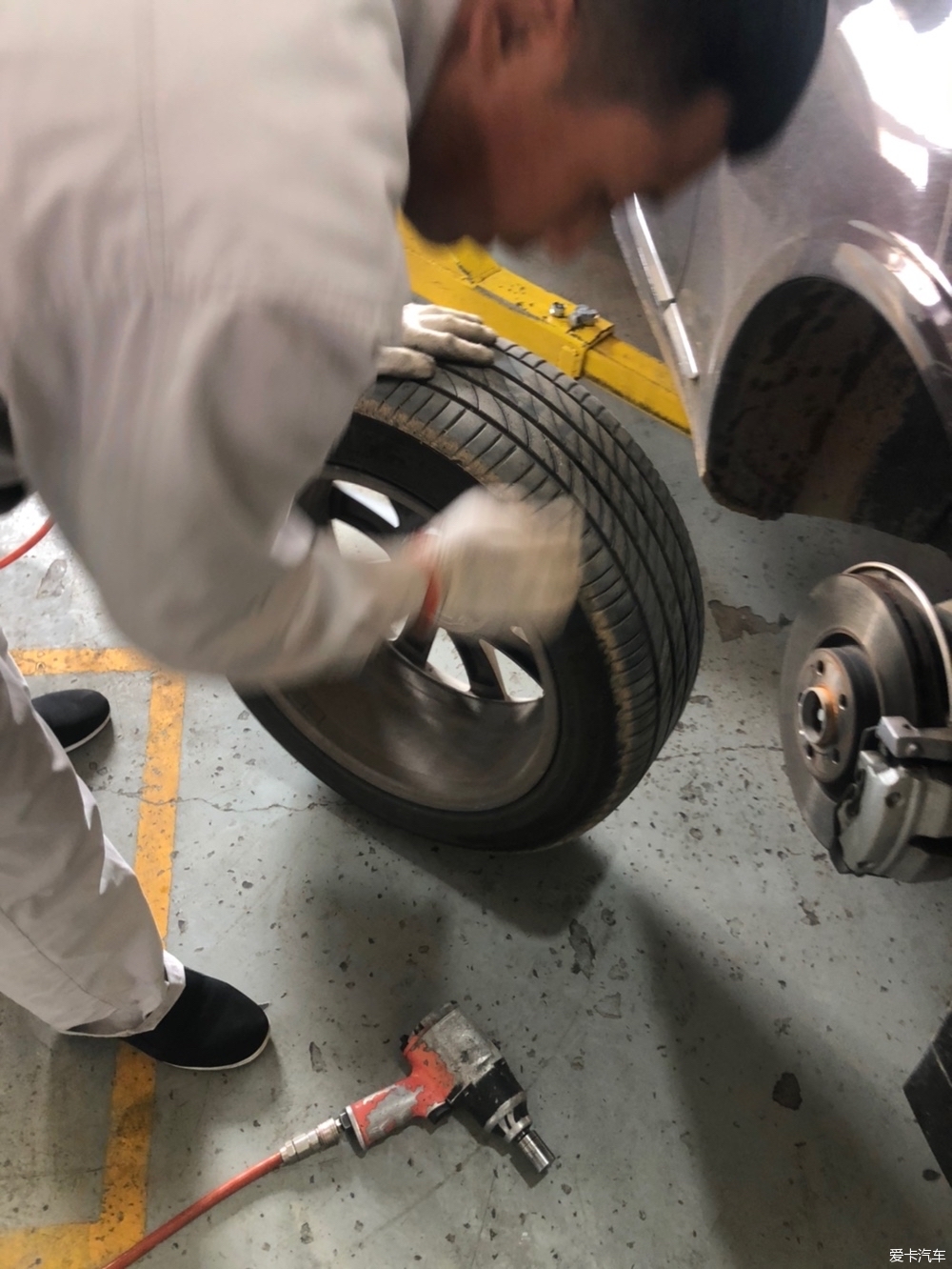

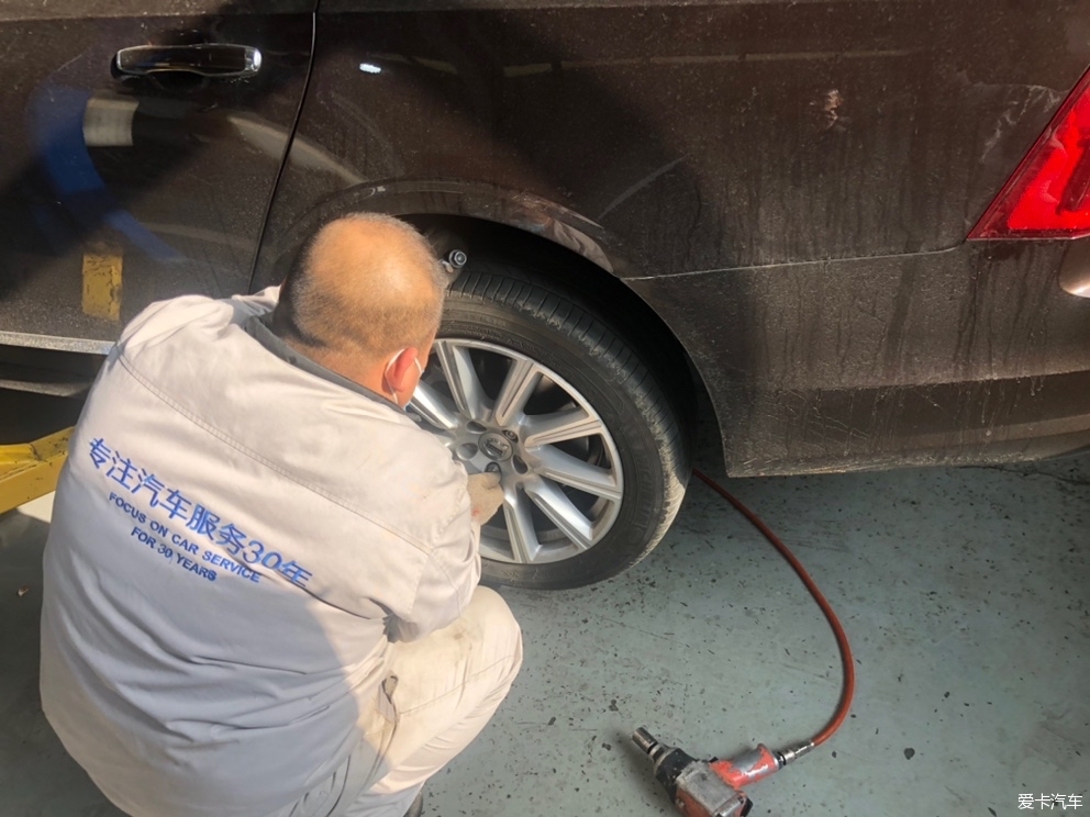

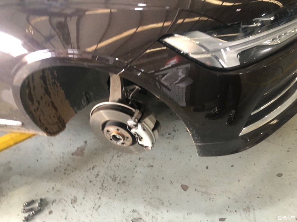

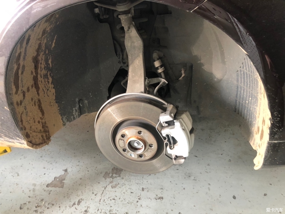

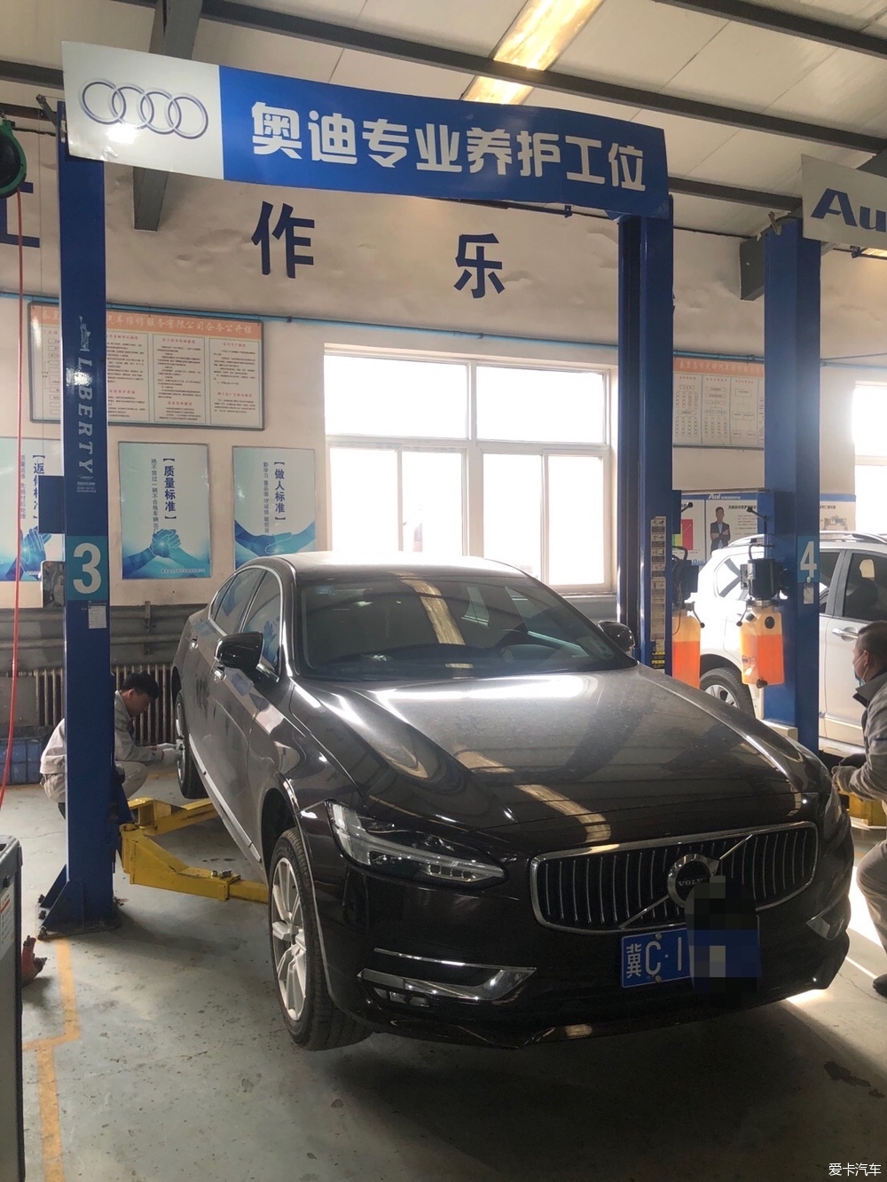

今天发一个技术贴,沃尔沃S90两万公里轮胎对掉。应该会有一部分车友会有疑问,为什么要做轮胎对掉、什么情况需要做轮胎对掉,今天我给车友们来解答一下。
1.为什么要对掉轮胎:我们的S90(汽油款)是前置前驱前的,也就是说发动机等大部件的主要重量都在前面,前面还担任着驱动和转向的压力,所以前轮胎轮的磨损要比后轮大,所以进行轮胎对掉使轮胎使用寿命增长。
2.什么情况下需要对掉轮胎:前置前驱车,如果5-6年内能超过6w公里的最好每1-2w公里对掉一次轮胎,如果在轮胎使用年限到达时磨损程度还没到的车友可以选择不对掉轮胎。

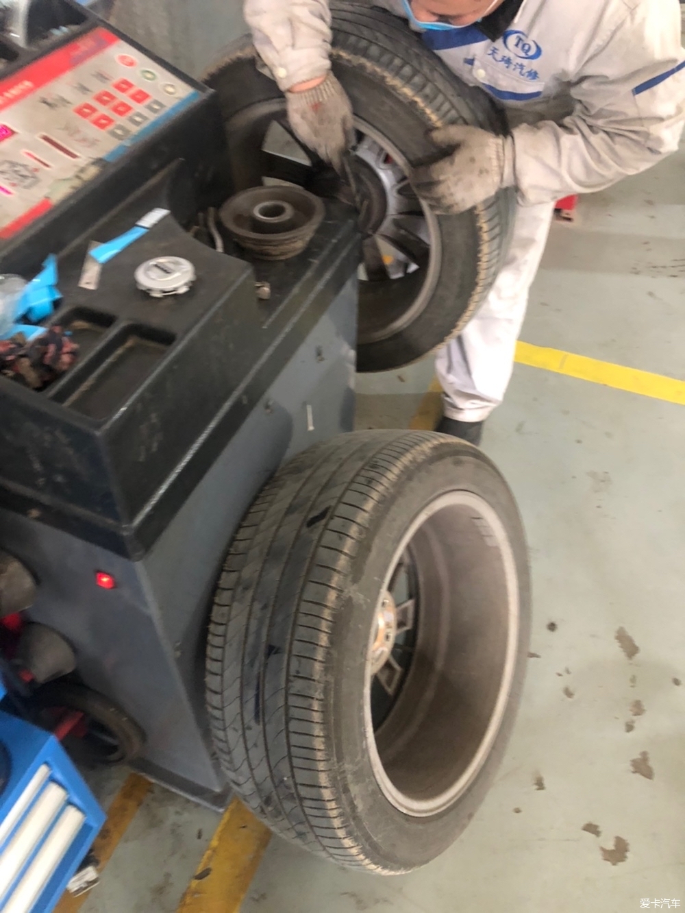

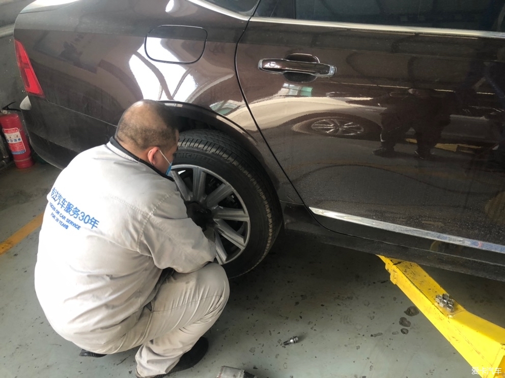

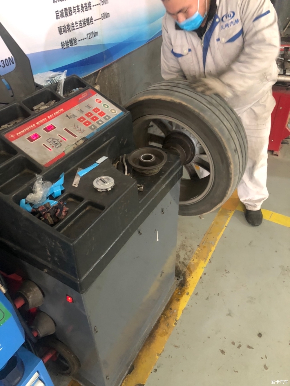

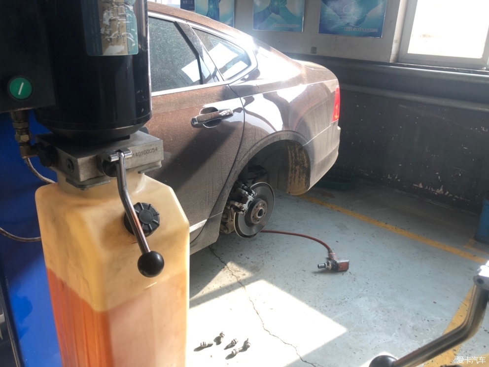

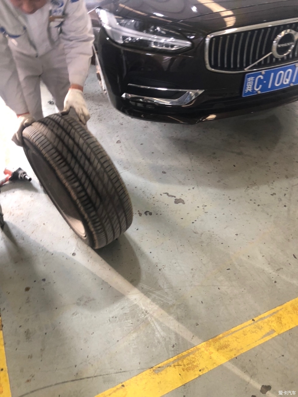

做轮胎对掉时,最好是左前和右后、右前和左后对掉,轮胎拿下来的时候可以检查一下轮胎磨损和完整性,我这次对掉轮胎的时候把动平衡也重新检查了一下,发现原厂动平衡是没有什么问题的
在做动平衡,一点问题都没有
