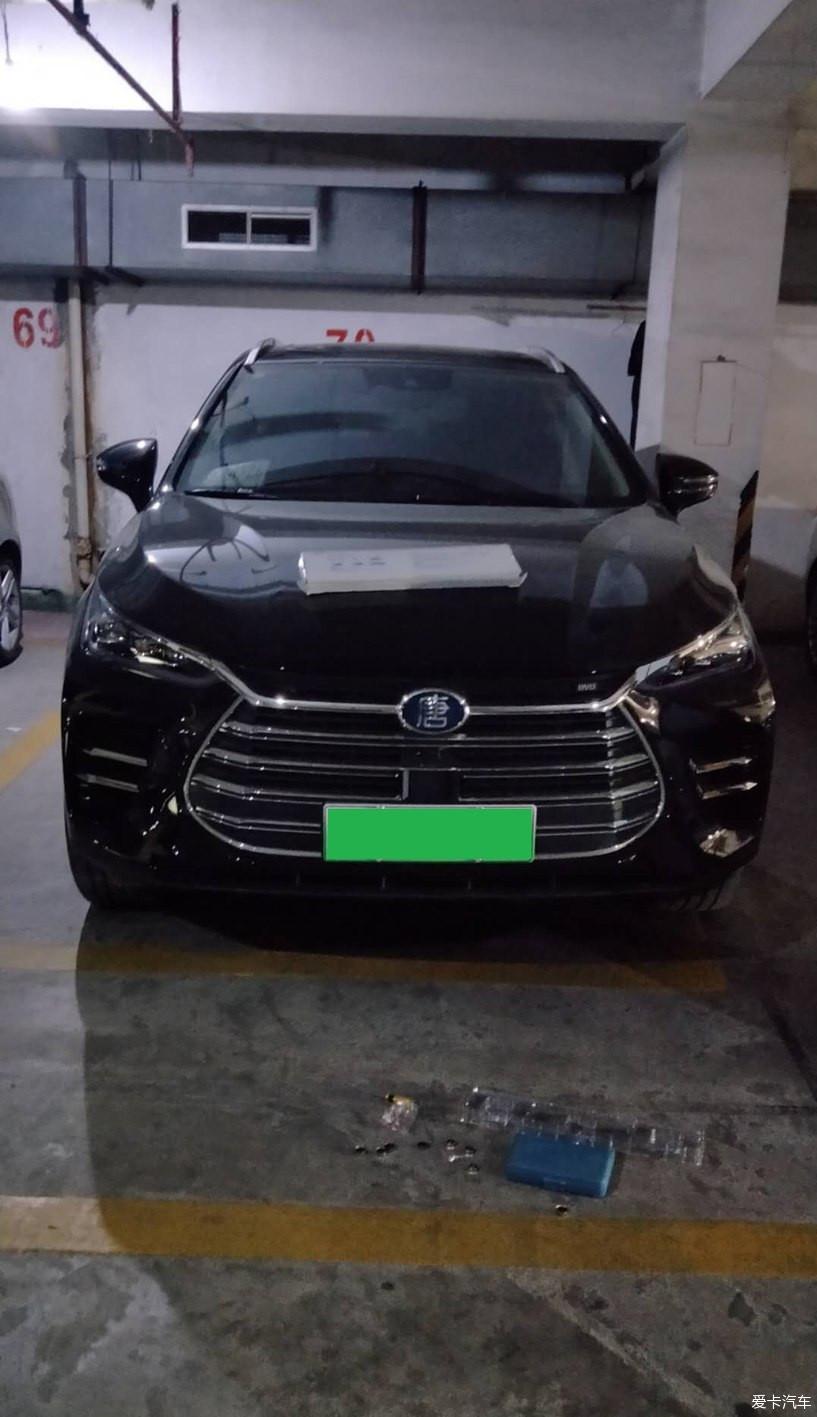

木有充电车位的停车位
旁边就是保时捷,保安不肯给拉私线充电

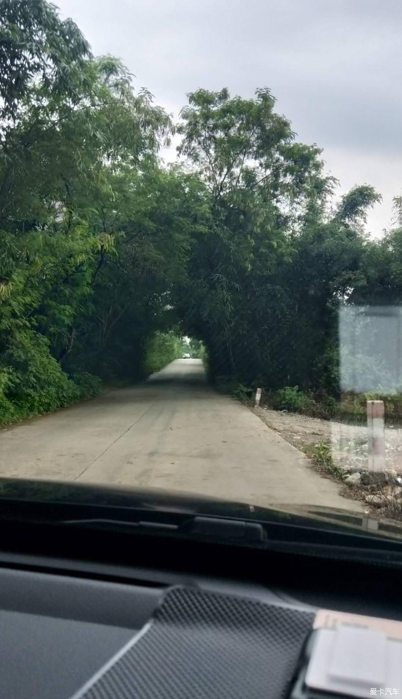

乡村小路,一般车速在30~40左右,经济模式稳住油门也可以保电,如果用混动模式则能充电。
