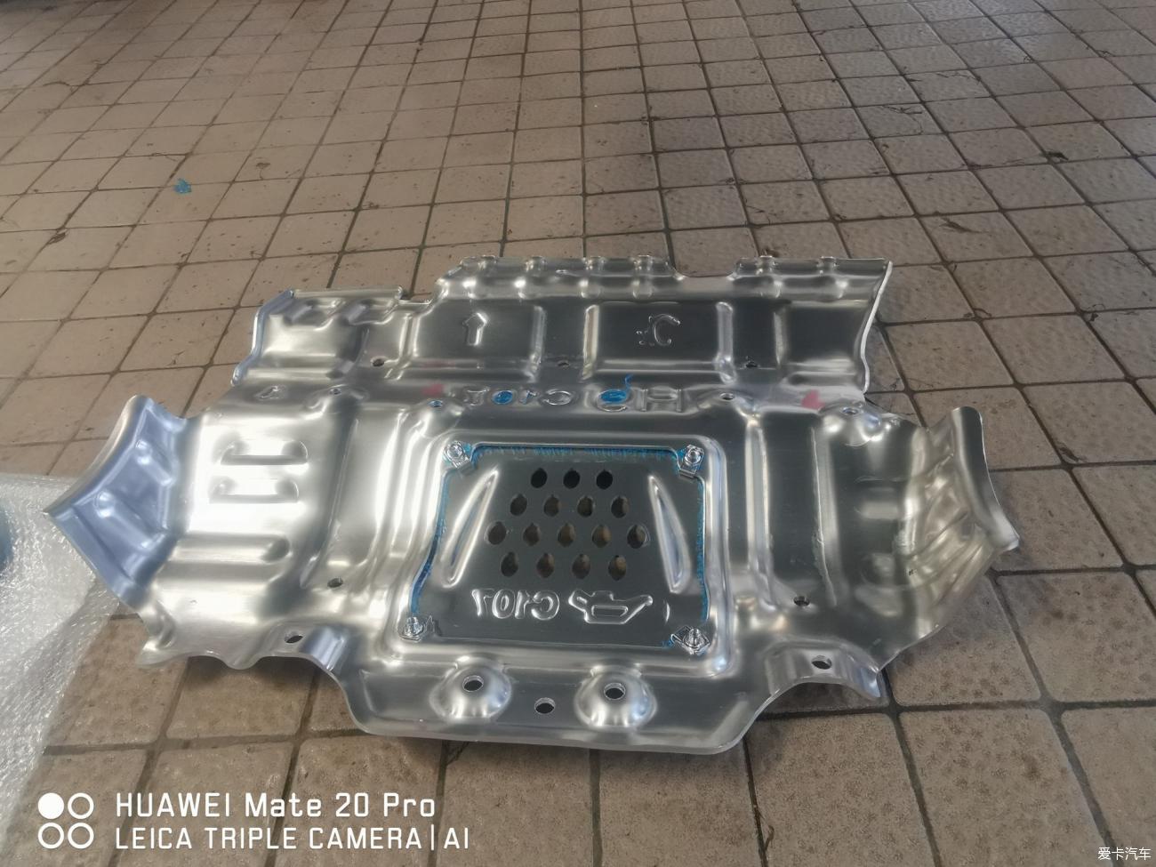

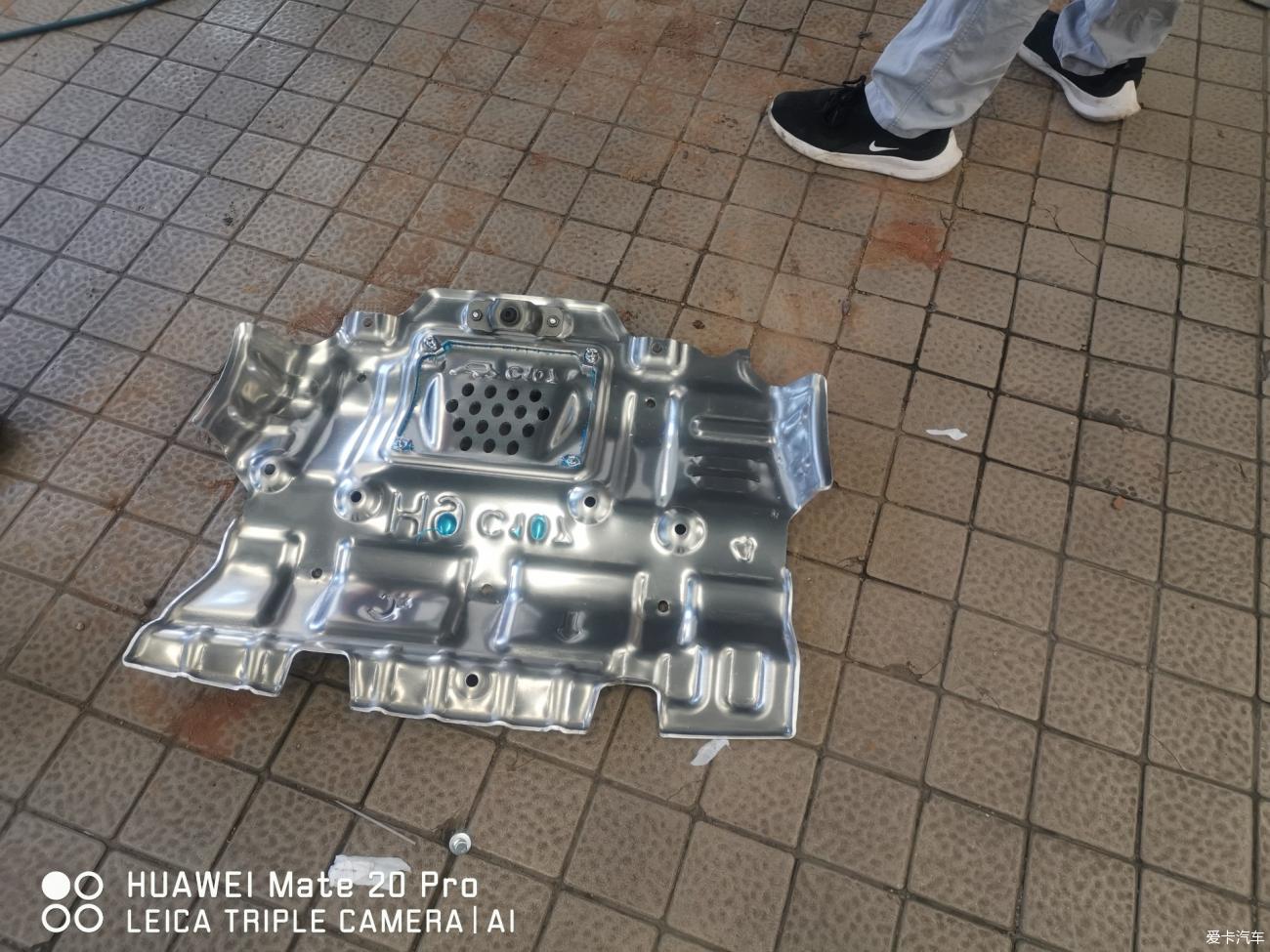

H9作为越野车已经存在5年了,各方面都已经得到了验证,越野性能没的说,所以买上玩就行了,需要注意的是如何保护他减少损害?护板就是个不错的选择。原厂虽然带有护板,但是考虑成本,和用车环境,大部分采用塑料或者铁皮,肯定不结实,如果在山里玩耍就容易被石头干掉,所以这种加厚版的底护板就孕育而生。材料一般是铁的,但是很重,我用的铝的,轻便,好看,明晃晃的。就是价格小贵了点,一分价钱一分货。
据说一次成型,冲压成的看上去不错吧,还有一层保护膜,这个最大的好处就是轻,整套下来才20kg,不会给能耗带来影响。

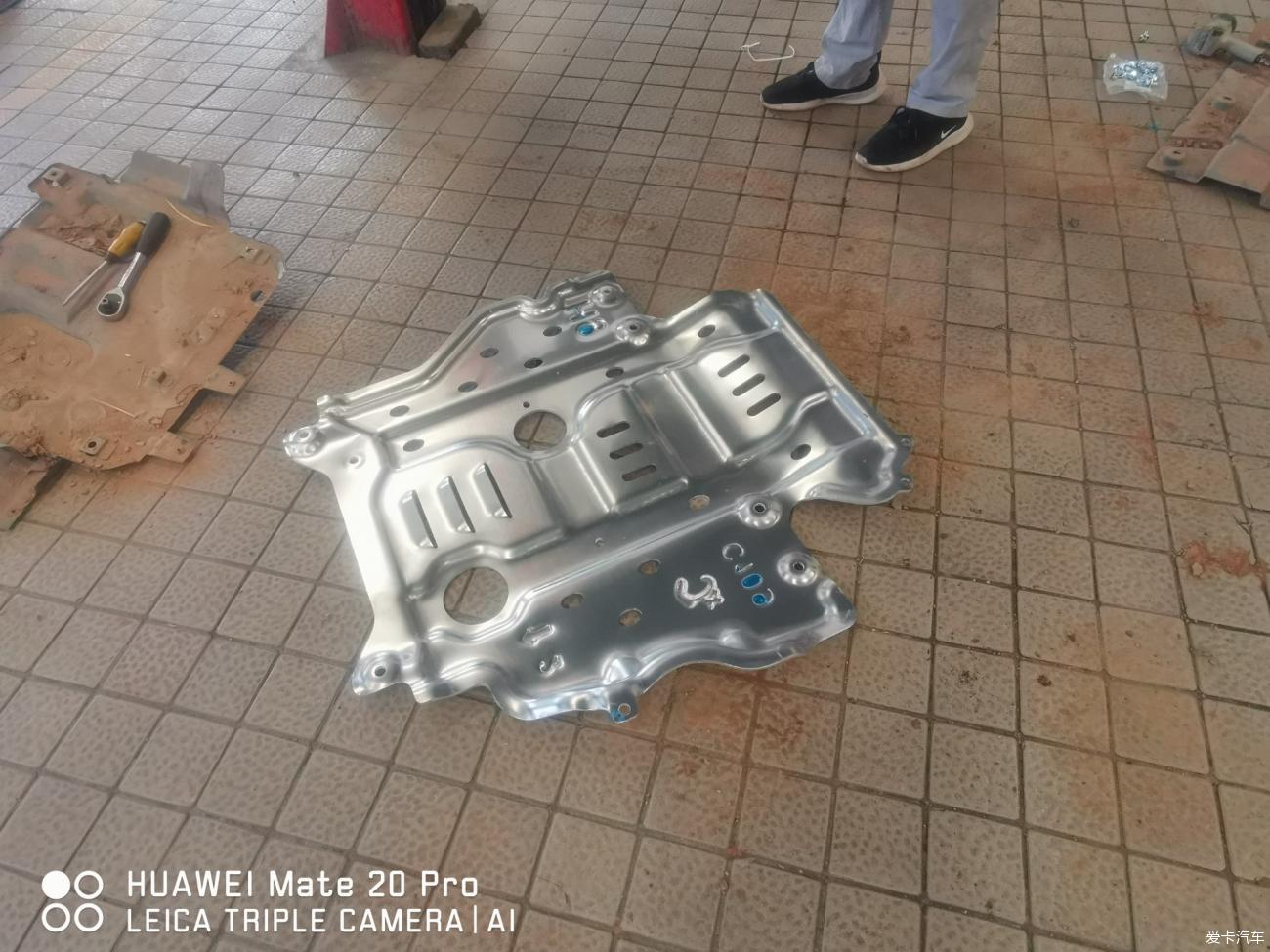

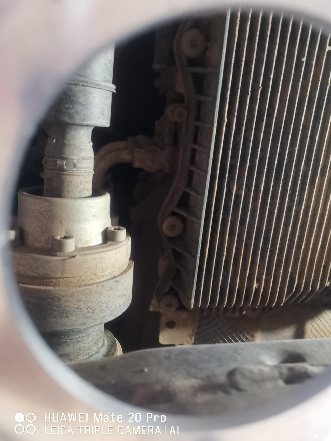

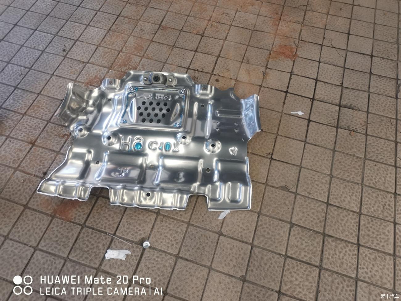

原车护板拆下来,里边全是泥土,也有点变形了

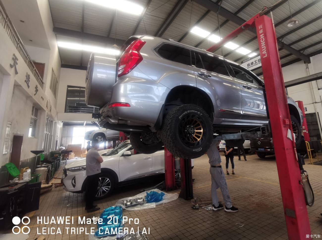

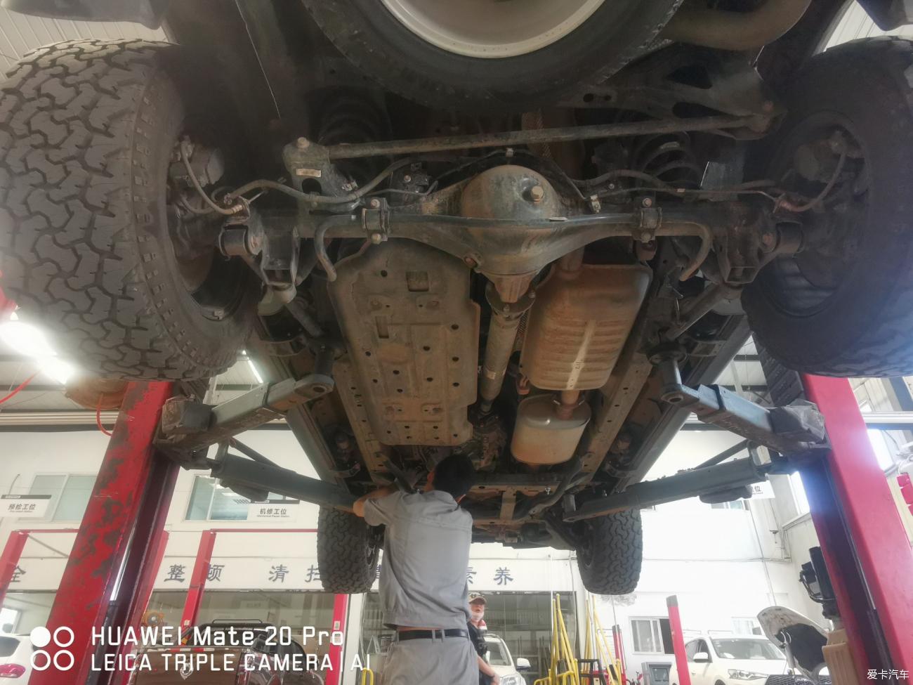

其实安装也很快,也很简单,要不是我没有举升机,我肯定自己就能装了

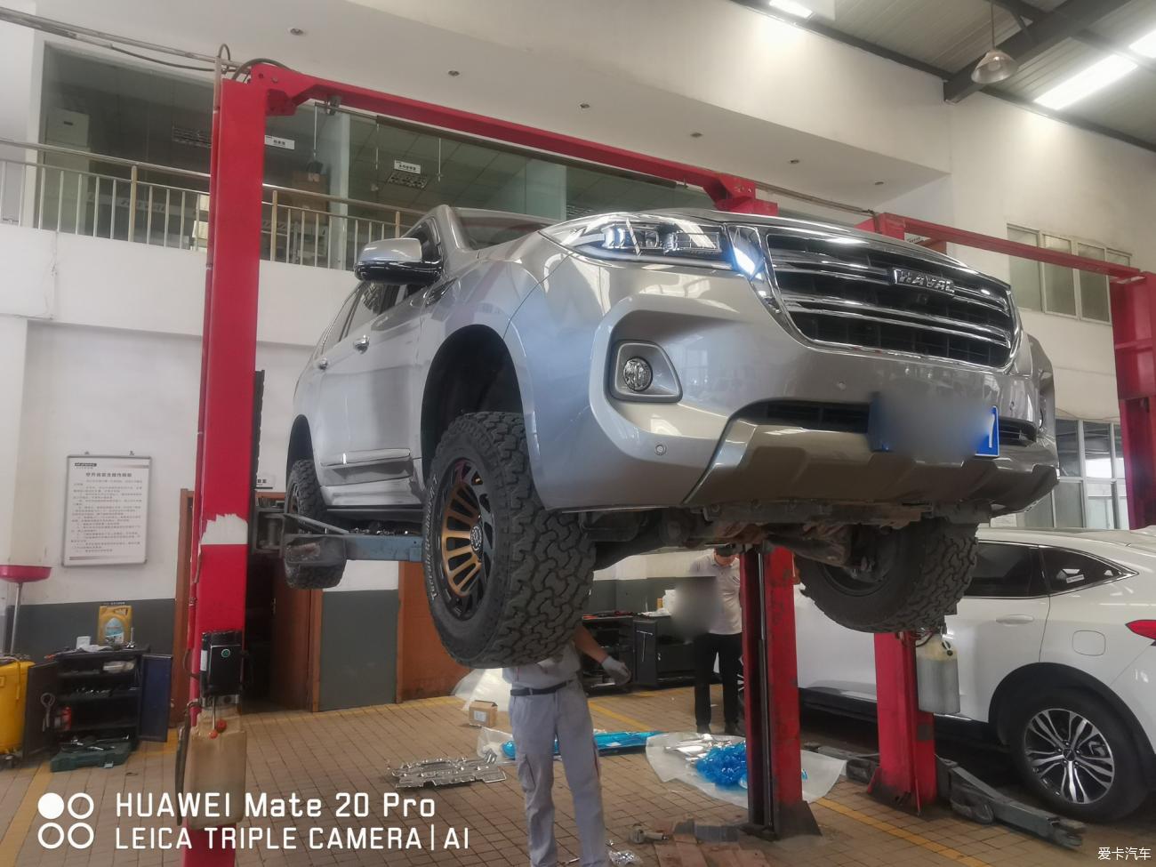

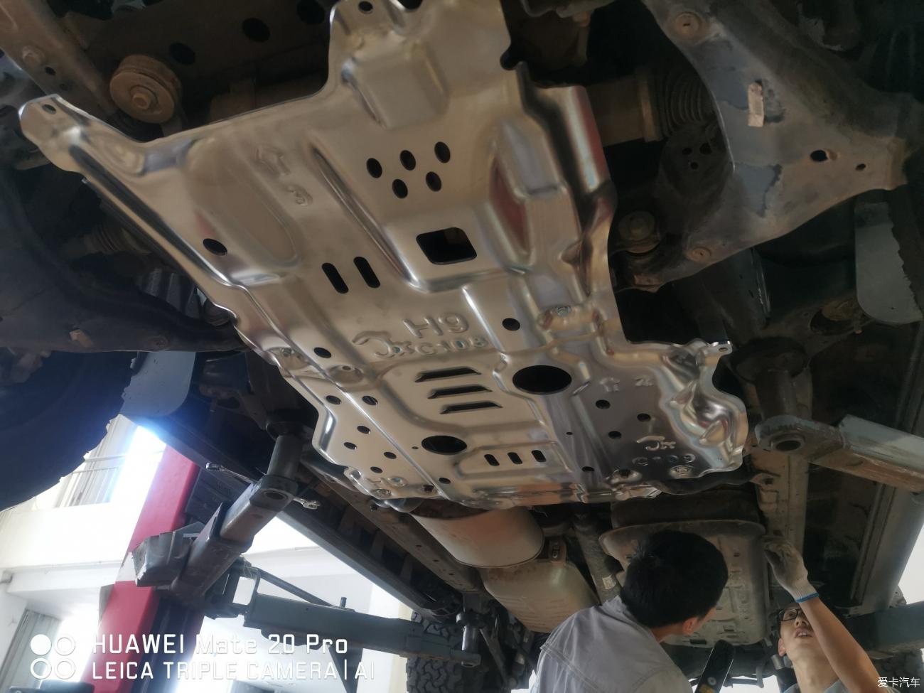

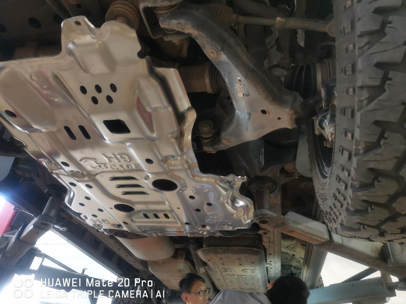

先迫不及待的看一下护板效果,其实安装顺序是不对的,这块是最后才要安装的,这只是上去比划一下
改装的顺序我个人认为就是,先换护板,防止托底,换减震升高,然后换轮胎,如果有钱还可以换竞技杠。我是走了弯路,先换了轮胎,结果现在想升高发现轮胎有点小了。

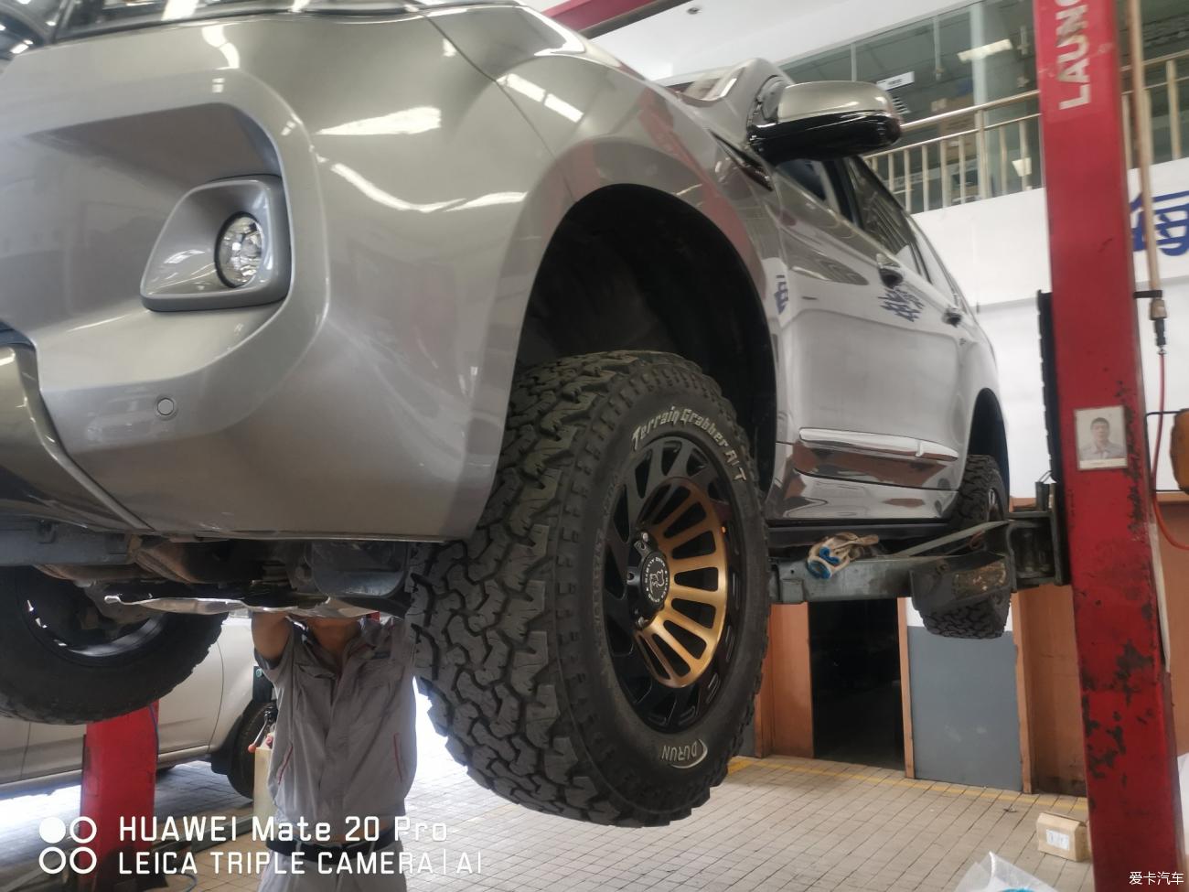

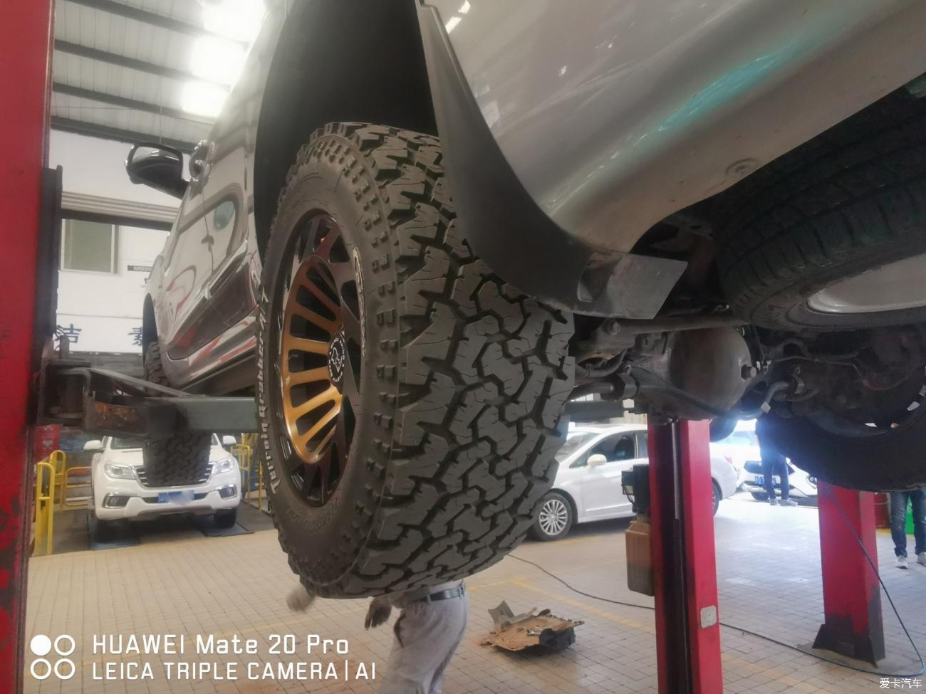

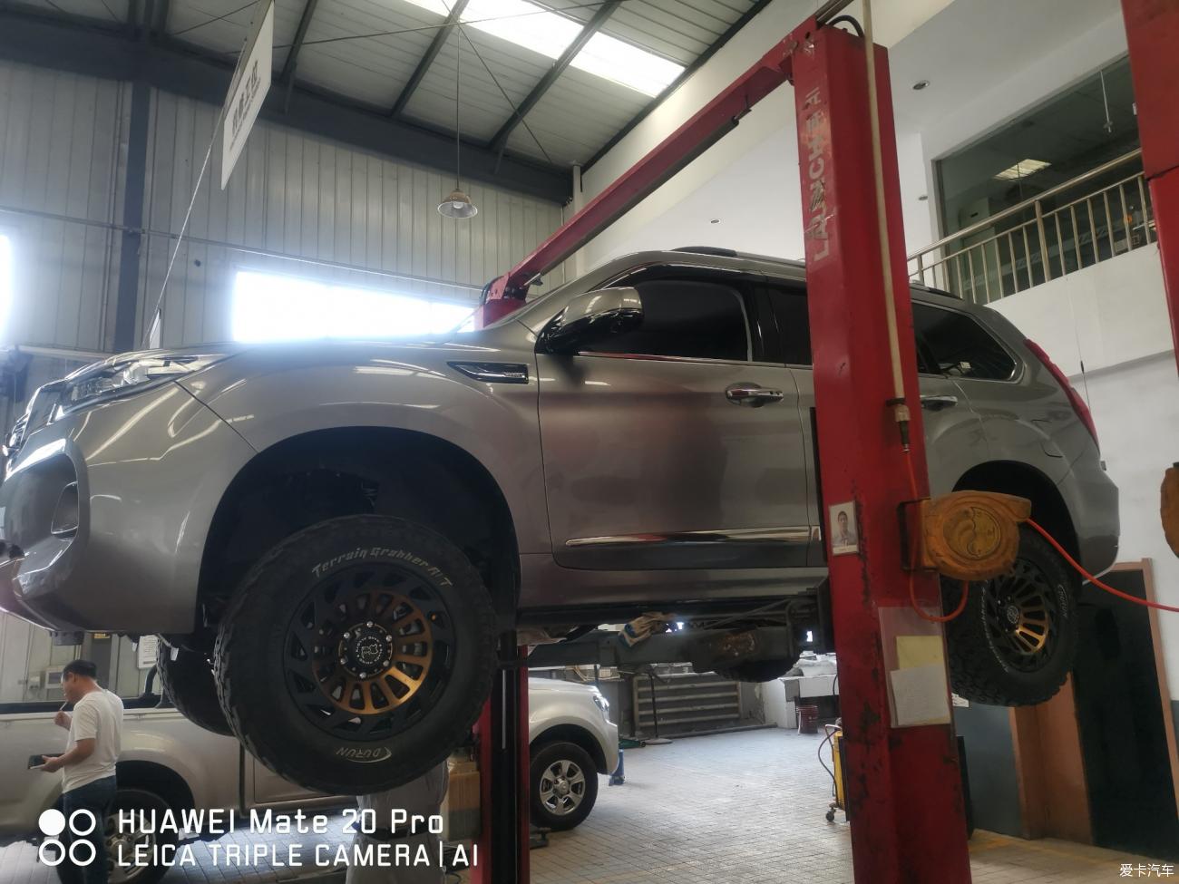

漂亮的车配漂亮的轮,一个师傅在车底下忙前忙后,我也就是看看,完全插不上手

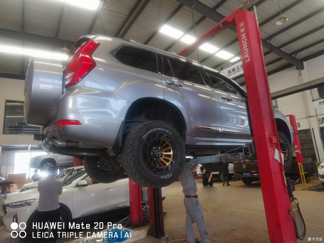

H9这个车我就觉得这个位置最好看,有备胎,整个车身一览无余,2800的轴距,不带备胎就不像越野车
H9不论从哪个角度来说都很有时代感,比如说后边,继承了传统越野车的特性,就像是行军打仗,背着炸药包就上前线了
H9的底盘是最近几年来,我所见过的安排比较合理的,而且大梁的形状,强度都比较合理,不像有的车底盘做出来就像是做门窗的直角。

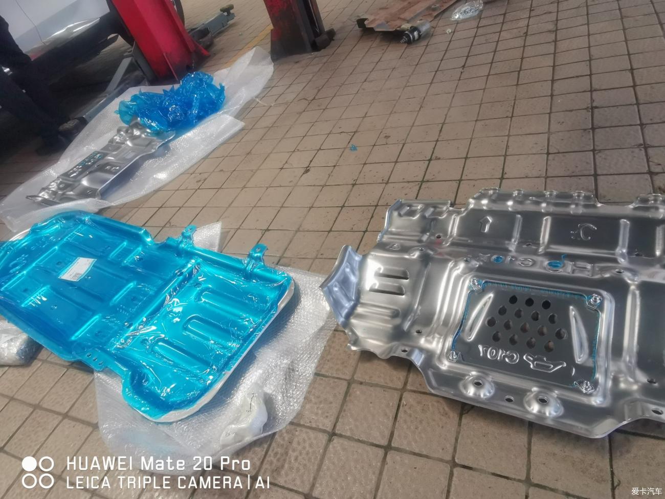

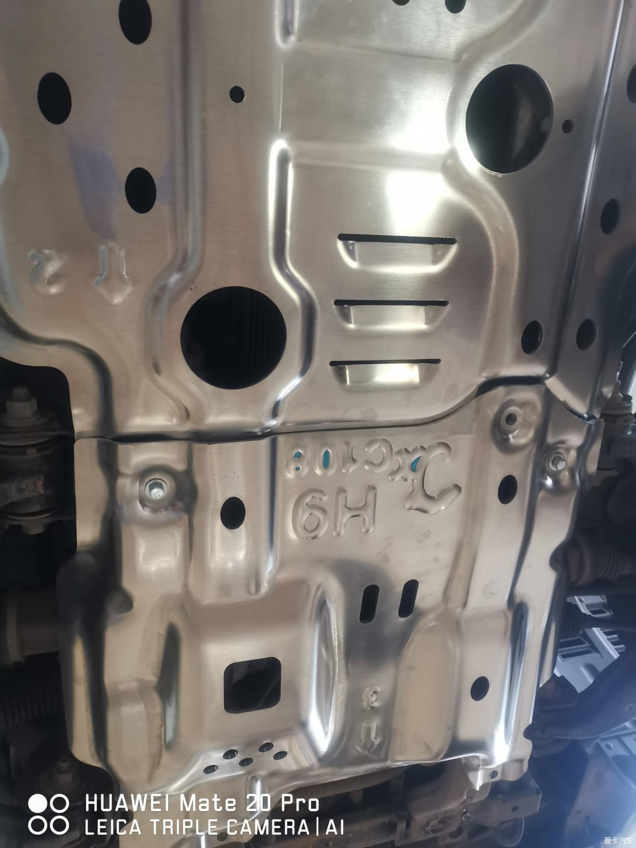

这是最前边的机油底护板,上边有换机油的口,螺丝采用内六角,防止被越野时候磕坏

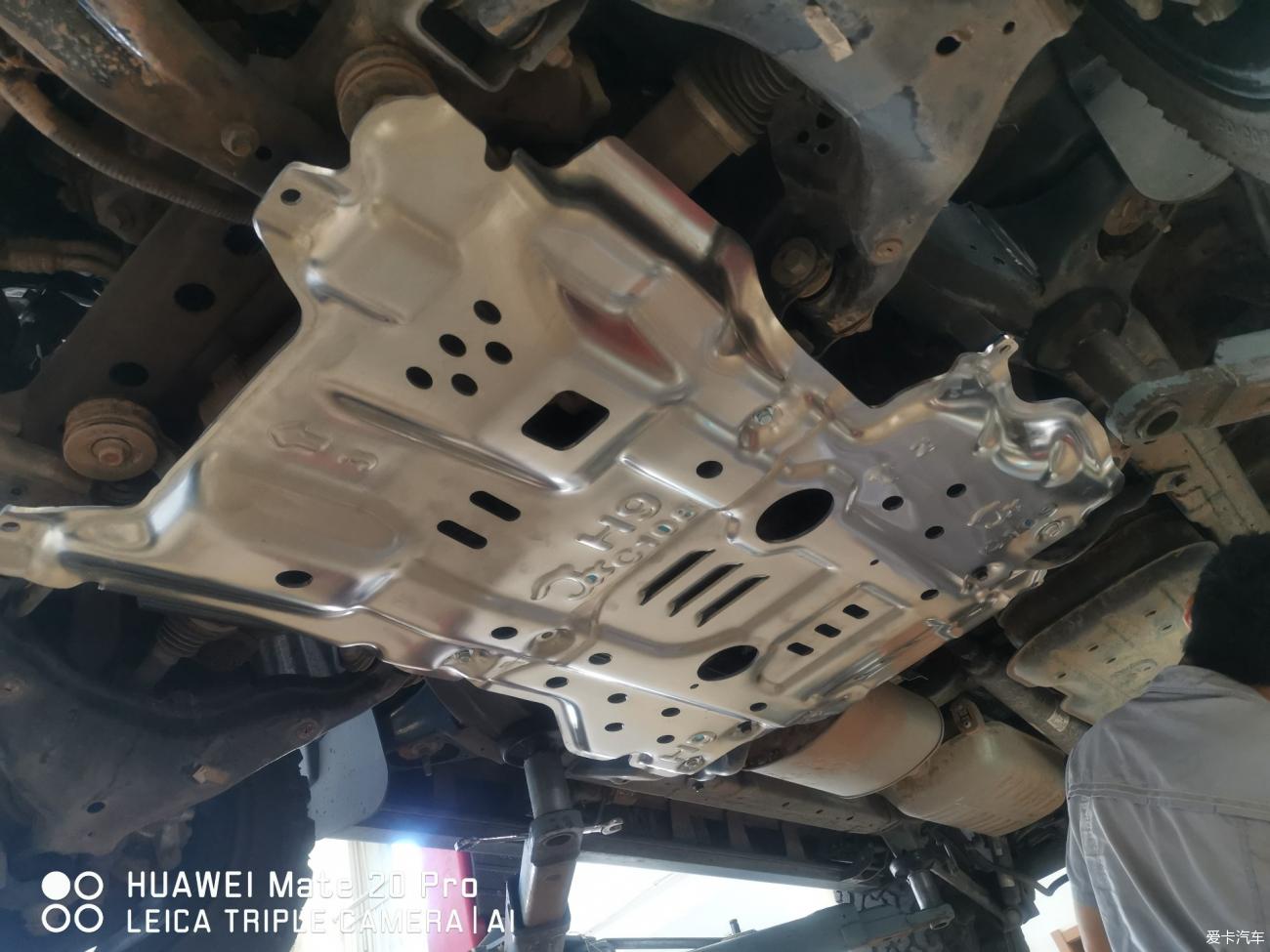

这是第三块,变速箱分动箱都在这里保护着。

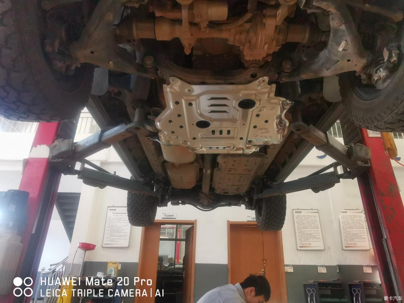

第二块和第三块最先安装,把底下整个保护起来,给越野吃个定心丸
上边的孔洞是为了检查,排水,更重要的是散热,都是按照原厂数据开的,我就说一分价钱一分货,这样的护板值得拥有。
来个细节观察一下,真材实料,好些个护板外边带有涂层,你也不知道里边是不是镁铝,这个直接裸着,够清楚了
从这里就能看到厚度,5mm厚的赛车级护板,对于我是不是有点浪费呢?我又不比赛,不对不对,这是更好的保护,完全没有后顾之忧。

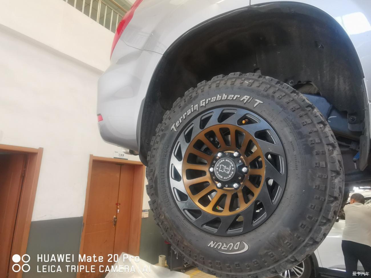

看一下我的轮毂,负值轮毂,缺点就是甩一身泥,犀牛据说是个牌子,我这也是拿着别人的用几天,没花钱,所以不知道这个到底好不好。
