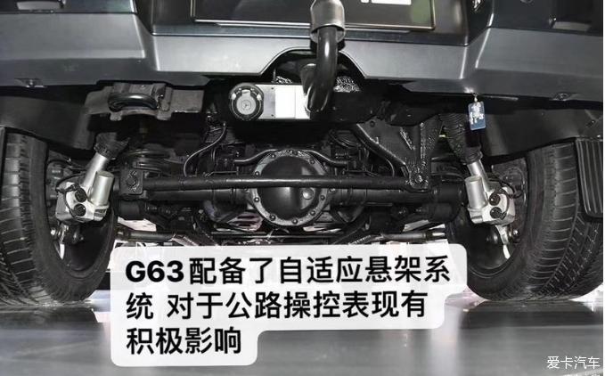

这是自适应减震系统的官方介绍,无视坎坷几个字就包含了这套系统的强大!
g63车型标配了这套系统,g500和g550需要选配.

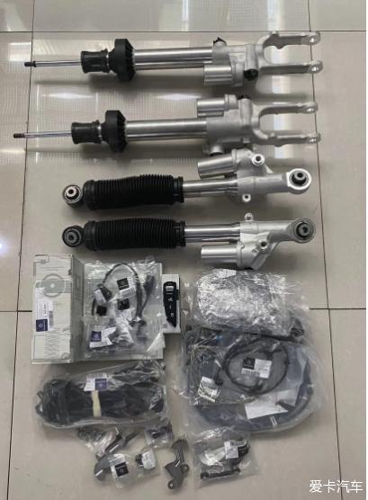

原厂配件都是带原厂配件号和标识的

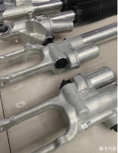

这是一套原厂配件:包括了四个减震器和调节开关还有动态模块以及支架和线束

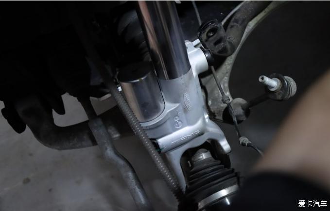

原厂配件细节,全铝的,而且很厚重

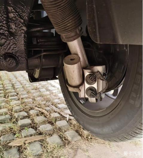

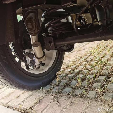

这是后边安装的位置

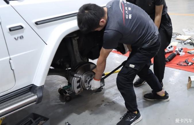

开始安装需要将车辆升起,全套配件准备好

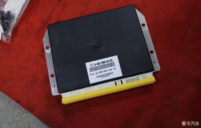

原厂模块

g500安装建议和排气一起安装,因为和排气系统共用一个模块,这样可以省几千块钱

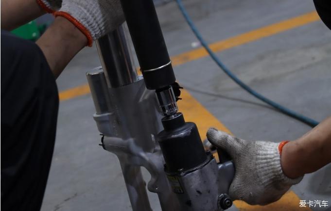

开始安装,如果没有安装过的话,建议机修经验丰富的技术工人安装起来更熟练
安装完的效果

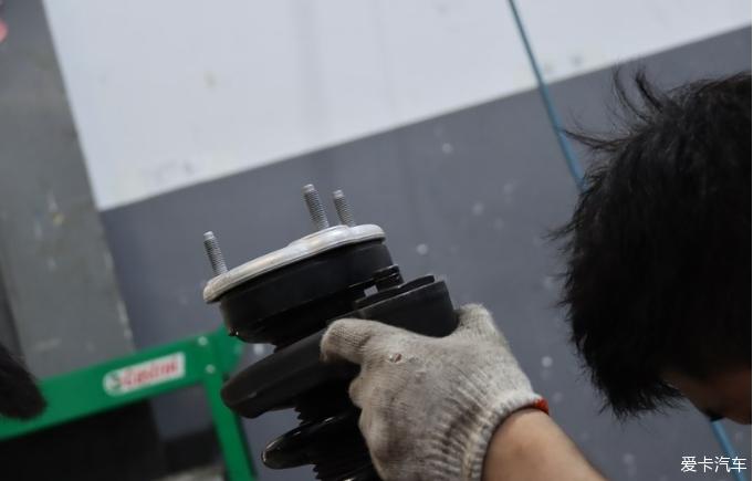

正在安装中

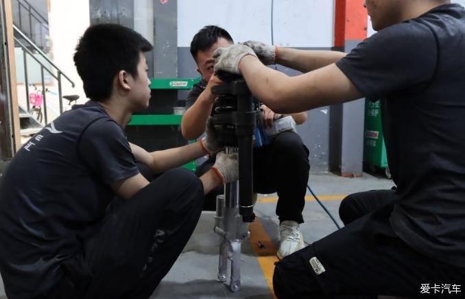

安装过程相当繁琐
需要几个人通力合作

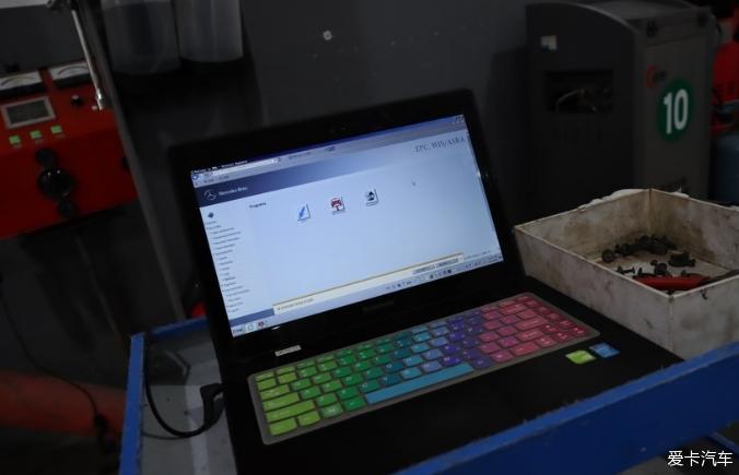

硬件安装完毕需要进行电脑程序匹配,才可以使用 ,这个不是谁都可以做的

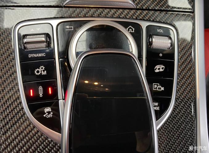

模式可以通过开关进行主动调节
软硬模式任意调节
舒适模式适合公路行驶

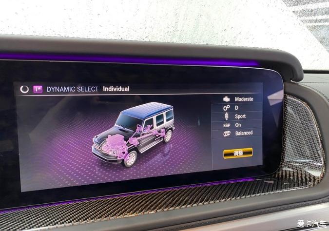

运动模式都有显示
不同驾驶模式也可以自适应切换悬挂模式

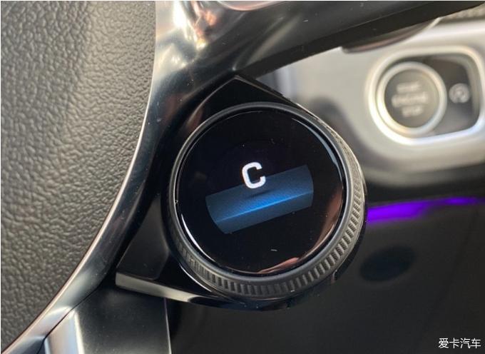

当然如果你的方向盘上带两个蛋蛋(液晶旋钮)的话,也是可以实现自定义设置的
而且两个蛋蛋都可以
任意设置,怎么舒服怎么来。
